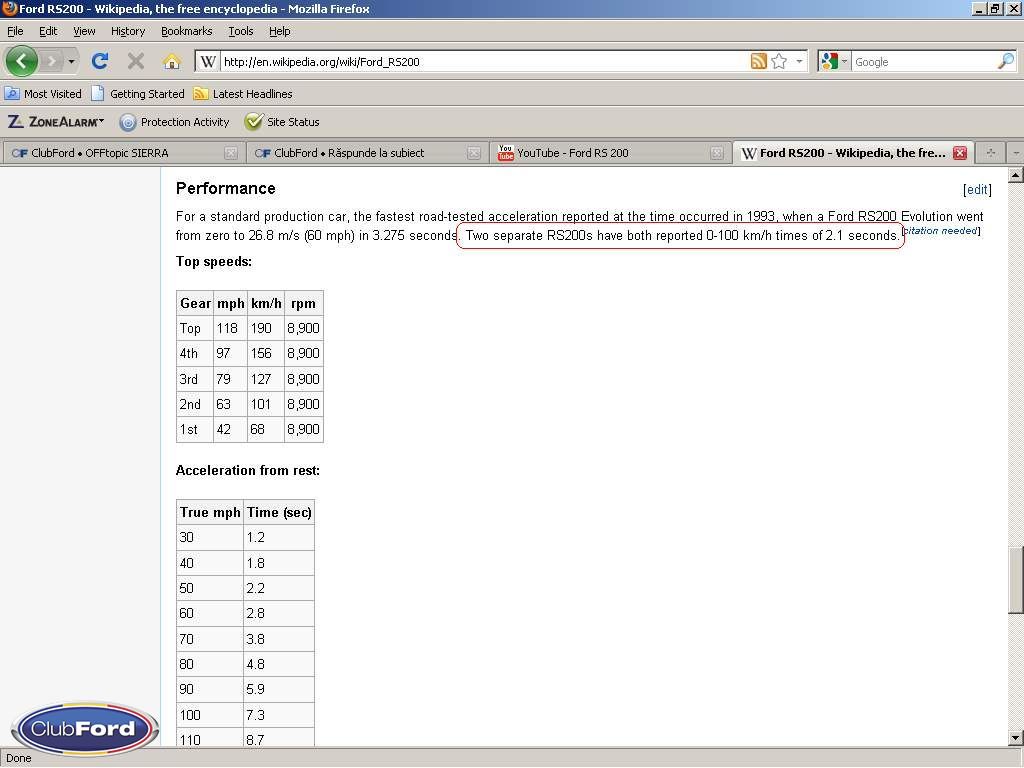

Pacat ca nu am vazut pe la noi Ford RS200 in competitii. Ar fi fost interesant de vazut cam pe unde s-ar fi clasat.
http://en.wikipedia.org/wiki/Ford_RS_200
RS200 1.8i 16V turbo 4x4, 450 CP, 0 - 100 km/h in 3.27 sec
RS200 Evolution 2.1i 16V turbo 4x4, 580 CP, 0 - 100 km/h in 3.075 sec
RS200 Evolution E2 2.1i 16V turbo 4x4, 650 CP, 0 - 100 km/h in 2.8 sec

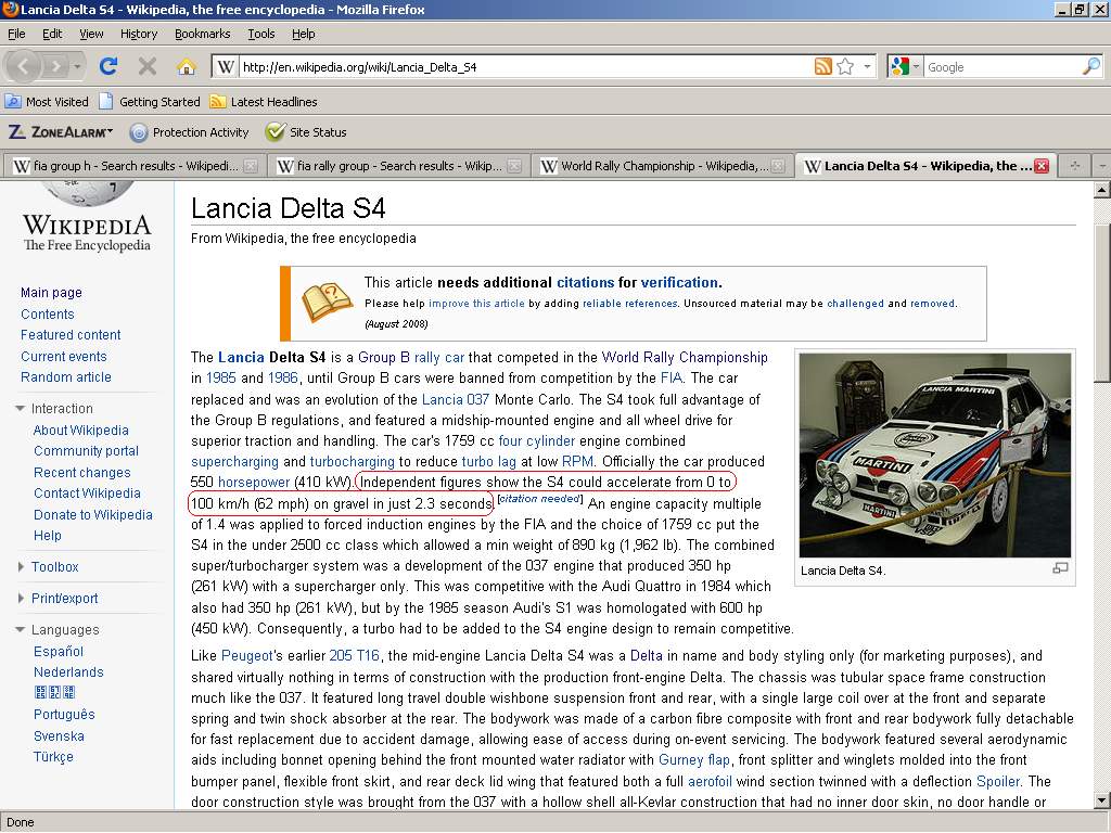

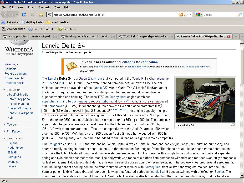

sau Lancia Delta S4
http://en.wikipedia.org/wiki/Lancia_Delta_S4
Delta S4 1.8i 16V turbo 4x4, 550 CP, 0 - 100 km/h in 2.3 sec

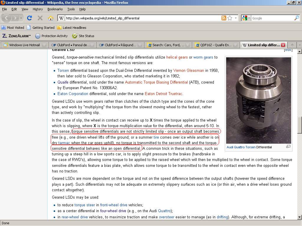

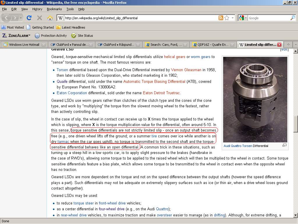

Firma Quaife din Marea Britanie http://www.quaife.co.uk/ produce un tip de diferential ce se numeste ATB (Automatic Torque Biasing), care preia o parte din cuplul ce se transmite catre roata care patineaza si-l transmite catre roata care are aderenta mai buna. Pare sistemul ideal. Insa in conditii extreme, cind o roata are tractiune zero sau aproape zero, si cealalta roata are tractiune buna, se comporta ca un dif liber, fiindca lucreaza cu diferenta de cuplu, nu cu diferenta de viteza ca la un LSD cu viscocuplaj, la care chiar daca o roata ramine suspendata in aer, se va invirti si cealalta roata. Similar cu ATB e si sistemul Torsen de la Audi, Lancia, ...
Un LSD cu viscocuplaj nu e la fel de eficient din punct de vedere a utilizarii puterii, dar in schimb in conditii extreme iti va invirti ambele roti.
Ca o mentiune, la Focus RS este dif ATB de la Quaife, iar la Sierra Cosworth RWD este LSD cu viscocuplaj. Ar fi interesant un test intre cele doua pe zapada, fiindca FWD este mai bun decit RWD, dar VC este mai bun decit ATB.

$1 scrie:$2SD-ul ala cu viscocuplajul pe RWD ajuta doar daca ai diferenta de suprafete intre roti. Ceea ce se intampla rar, in viata reala.
De exemplu daca pachezi cu o parte a masinii in vre-o 20 cm de zapada si cealalta parte e pe asfalt curatat. Am vazut destule FWD cu cauciucuri de iarna care se chinuiau sa iasa, in timp ce o roata se invirtea intr-una si cealalta pauza, avind diferential liber.
