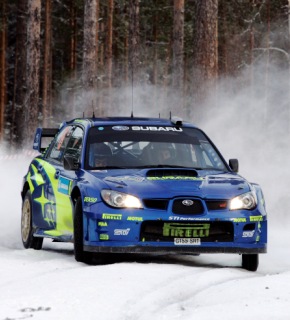

Mesajde edit » 09 Oct 2009, 22:28
total gresit.
cu cat latimea e mai mica, cu atat aderenta anvelopei de iarna e mai mare pe suprafetele alunecoase de genul zapezii.
nu se recomanda din prostie ca anvelopele de iarna sa fie subtiri. v-ati uitat la masinile de raliu vreodata sa vedeti ce roti subtiri au ?!
principiul este urmatorul si este f simplu: masina are 1400kg iar asta inseamna ca in medie, pe fiecare roata apasa 350kg. la o roata de 195, sa spunem ca ea are pe asfelt o amprenta de 35 cm patrati iar asta inseamna ca pe fiecare cm patrat apasa 10 kg. la o anvelopa lata de 255 care are o amprenta pe asfalt de, sa spunem, 50cm patrati, pe fiecare cm patrat de pe asfalt apasa 7 kg. pe gheata este mai bine sa ai greutate mai mare intr-un punct decat greutate disipata pt ca forta de frecare va fi mai mare in punctul respectiv si astfel posibilitatea de a pune masina in miscare creste.

Mesajde link2 » 10 Oct 2009, 08:08
Da edit, dar masinile de raliu folosesc o gama mult mai dedicata de pneuri si schimba in functie de starea carosabilului. Sa presupunem prin absurd ca au dreptul la singur tip de anvelope/iarna si merge 90% pe asfalt uscat si 10% pe alunecos sunt curios de care ar pune.

Mesajde addrian » 10 Oct 2009, 09:48
forta de frecare nu are treaba cu suprafata.
pirelli sotto zero ar pune :D

Mesajde link2 » 10 Oct 2009, 09:56
pe 205? nu? :D

Mesajde addrian » 10 Oct 2009, 10:21
nu stiu latimea, dar sigur sunt pe 15'. si chiar sottozero e folosit iarna.

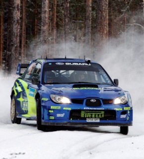

Mesajde adyamg » 26 Ian 2010, 08:44
Cred ca e edificator de ce o masina de raliu foloseste asemenea gume pe zapada. Eu stiu ca pe zapada si gheata e mai bun un cauciuc ingust!
