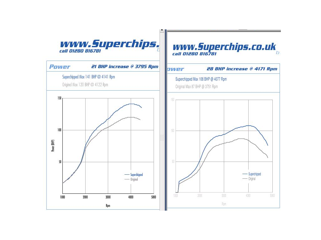

Mesajde DanielArdelian2 » 13 Oct 2009, 08:20
Diferente constructive: se zice ca cel de 109 CP are turbina cu geometrie variabila. In varianta Euro 4 are si DPF, deci polueaza mai putin, dar da mai multe batai de cap.
Diferente de performante:
Cod: Selectaţi tot
$2
Orice-ar zice vulpea referitor la struguri, e mai bine sa ai mai multa rezerva de putere, chiar daca n-o folosesti. De la 12.7 sec la 10.9 sec este o diferenta de 15 %.
Cu un motor mai puternic e mai usor de facut depasiri, ceea ce e un avantaj tocmai pentru drumurile noastre aglomerate cand trebuie sa crosetezi printre tiruri daca vrei sa scoti o viteza medie de peste 50 Km/h extraurban. Un motor mai puternic merge mai relaxat si mai silentios si la vitezele uzuale de croaziera, eventual poate sustine aceeasi viteza intr-o treapta superioara a cutiei fara sa se simta subturat, pentru ca daca are cuplul mai mare la aproximativ aceeasi turatie, e clar ca si la turatii mici are rezerva de putere mai mare.

Mesajde link2 » 13 Oct 2009, 08:32
foarte corect daniel, daca ai cumva un grafic la indemana vulpea ar fi curioasa si de diferenta teoretica in zona 2000-2600

Mesajde DanielArdelian2 » 13 Oct 2009, 10:24
Momentan nu am gasit grafice mai bune decat cele de la SuperChips. Urmarim graficele cu culoare gri, alea sunt cu motorul stock. Se vede ca cel de 109 baga mai multa putere cam la orice turatie.
