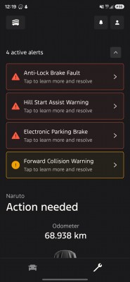

Salutare tuturor!
Vă rog să mă ajutați cu un sfat sau cu vreo recomandare.
Am schimbat bateria la un Ford Focus 2019, motor de 1 l, 125 cp. După ce am schimbat bateria, s-au aprins tot felul de martori în bord. În plus, nu ține frâna, cea de picior, este pedala foarte tare și cu greu frânează (noroc că am vrut să ies ușor din parcare). Am dat o tură de parcare, aceeași situație.
Am căutat pe net, am încercat faza cu trasul de volan stânga dreapta, am încercat chiar și resetarea BMS, am zis că poate va funcționa ceva. Din păcate, fără niciun rezultat.

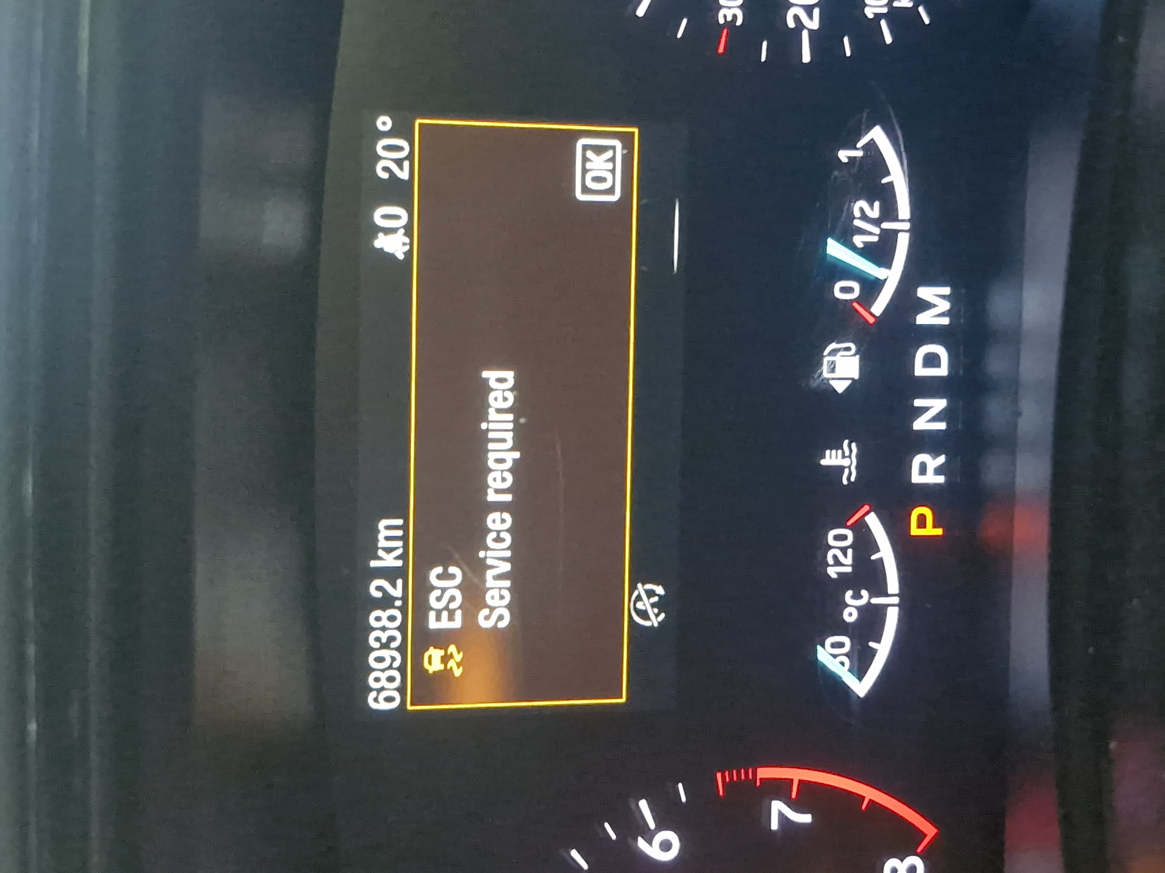

Când pun contactul/pornesc motorul, am următoarele alerte: ESC Service Required, Check Brake system, Hill Start Assist Not Available, Pre-collision Assist Not Available.

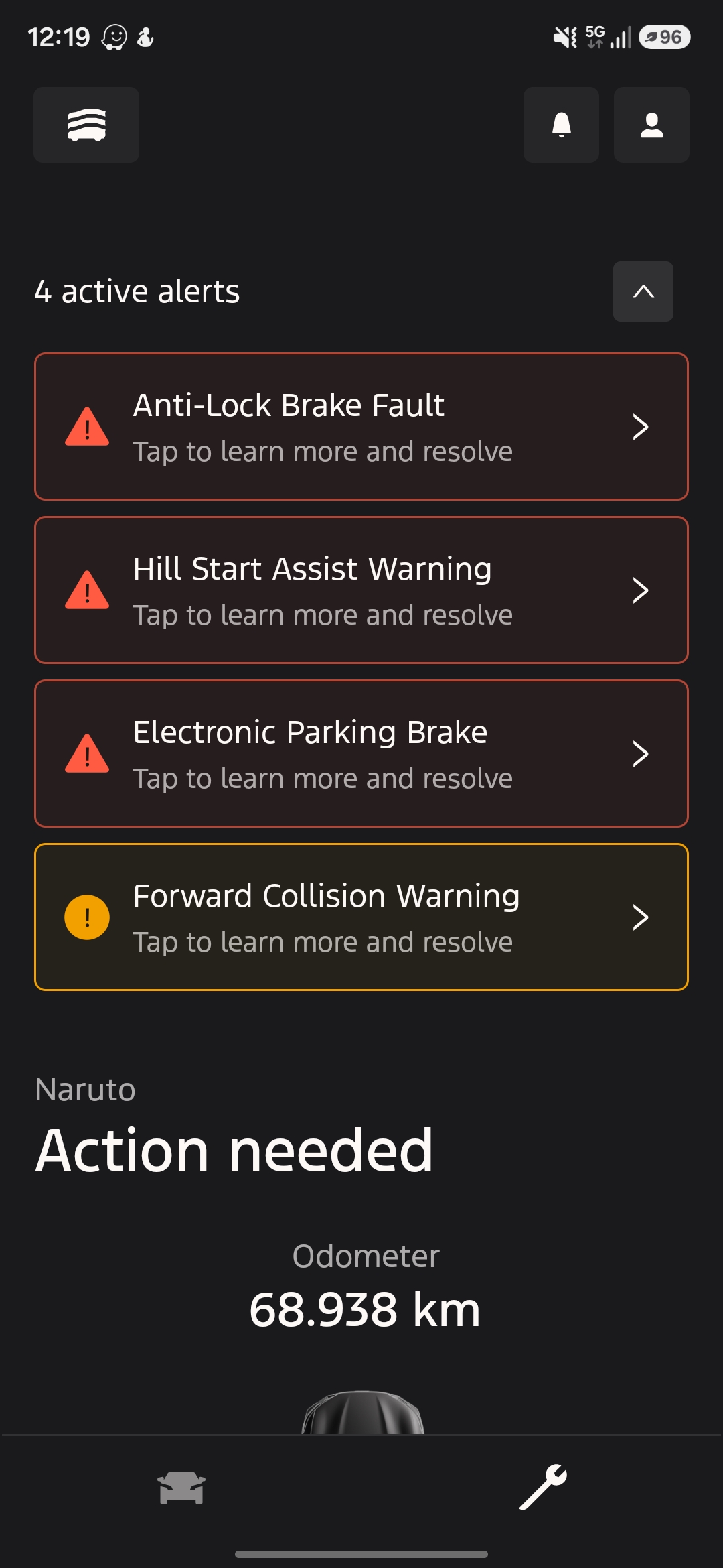

În aplicație am următoarele alerte: Anti-Lock Brake Fault, Hill Start Assist Warning, Electronic Parking Brake și Forward Collision Warning.
A mai pățit careva așa? Aveți idee ce aș putea face? Eu sper că este ceva din cauza schimbului de baterie, care are o rezolvare ușoară/simplă.
Alerte aplicație
Eroare ESC în bord

Până la urmă am ajuns la reprezentanța Ford, la cei de la Neste. Au spus că probabil din cauză că a stat mașina fără baterie s-a resetat cumva senzorul/partea de ABS. Au rezolvat ei din soft, au făcut o testare FDRS, au recalibrat modulul ABS, totul este ok acum.
