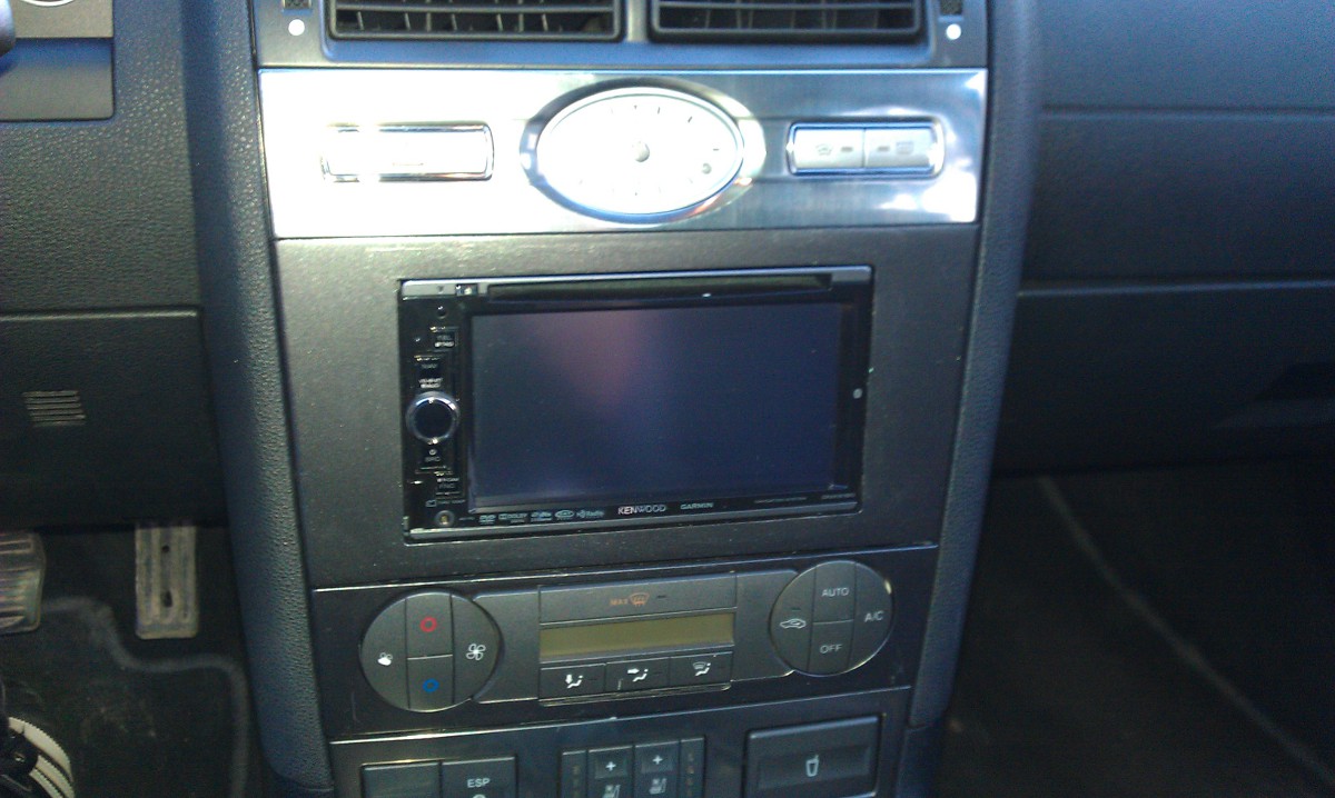

Foarte frumos,imi place la nebunie:D clima ai mutat`o tu in partea de jos? din cate stiu eu era in partea de sus langa acel ceas:D
Re: Un mondeo 3 'cuminte'
02 Apr 2012, 14:00
Dap, clima este mutata de mine si toata consola centrala refacuta manual tot de mine, astfel incat navigatia sa fie mai vizibila (sa nu trebuiasca sa iau ochii de la drum prea mult). O sa o mai aranjez putin, sunt 2-3 locuri foarte putin vizibile unde nu imi place cum a iesit vopsitul. Probabil ca o sa apelez la un vopsitor, asa cum o vezi este facuta de mine.

Cu ce ai modificat masca DVD-ului (ce materiale)?
Bafta!
02 Apr 2012, 16:45
Am mai postat pe un topic cum am facut modificarile viewtopic.php?f=66&t=45508&start=20 ultimul post de pe pagina are si link cu poze catre consola in mai multe etape. Am folosit o rasina epoxy de la Bison, se gaseste in Brico sau Praktiker, are proprietati bune de rezistenta la caldura.
Poti sa folosesti si fibra de sticla, dar cum nu am lucrat niciodata in fibra am zis sa nu ma risc. Insa nu este exclus pe viitor sa unesc masca de la CD player cu cea de la clima folosind fibra de sticla. Ramane de vazut.

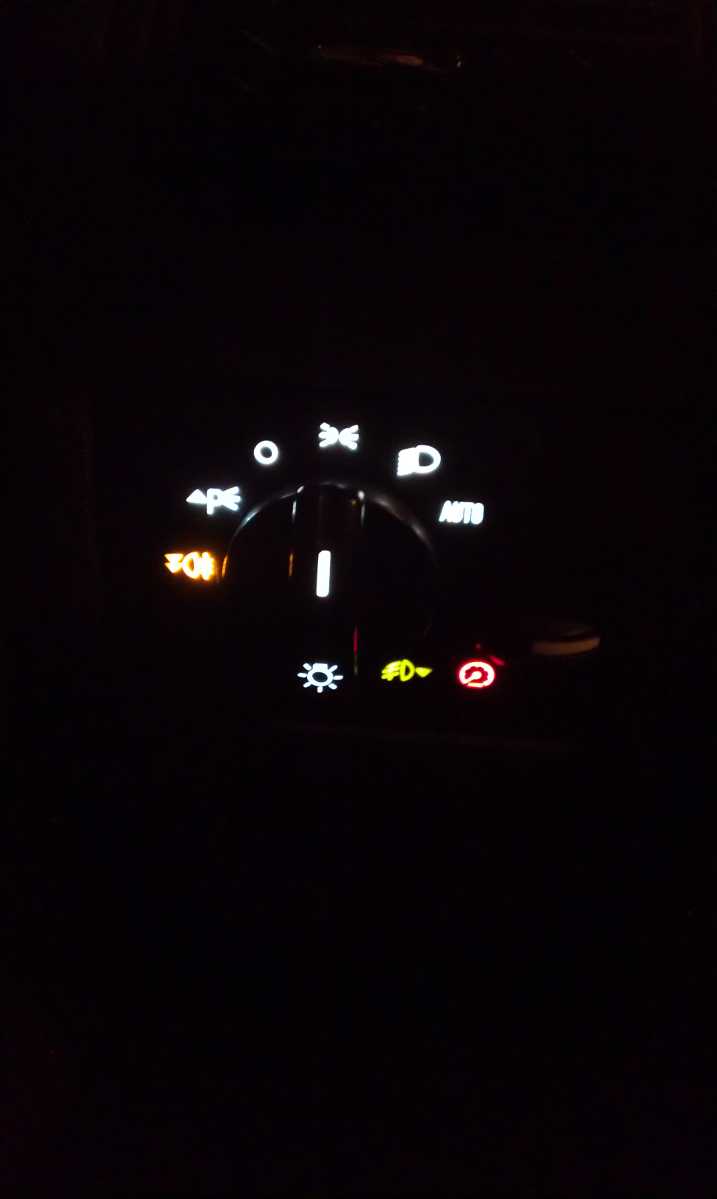

Update-uri

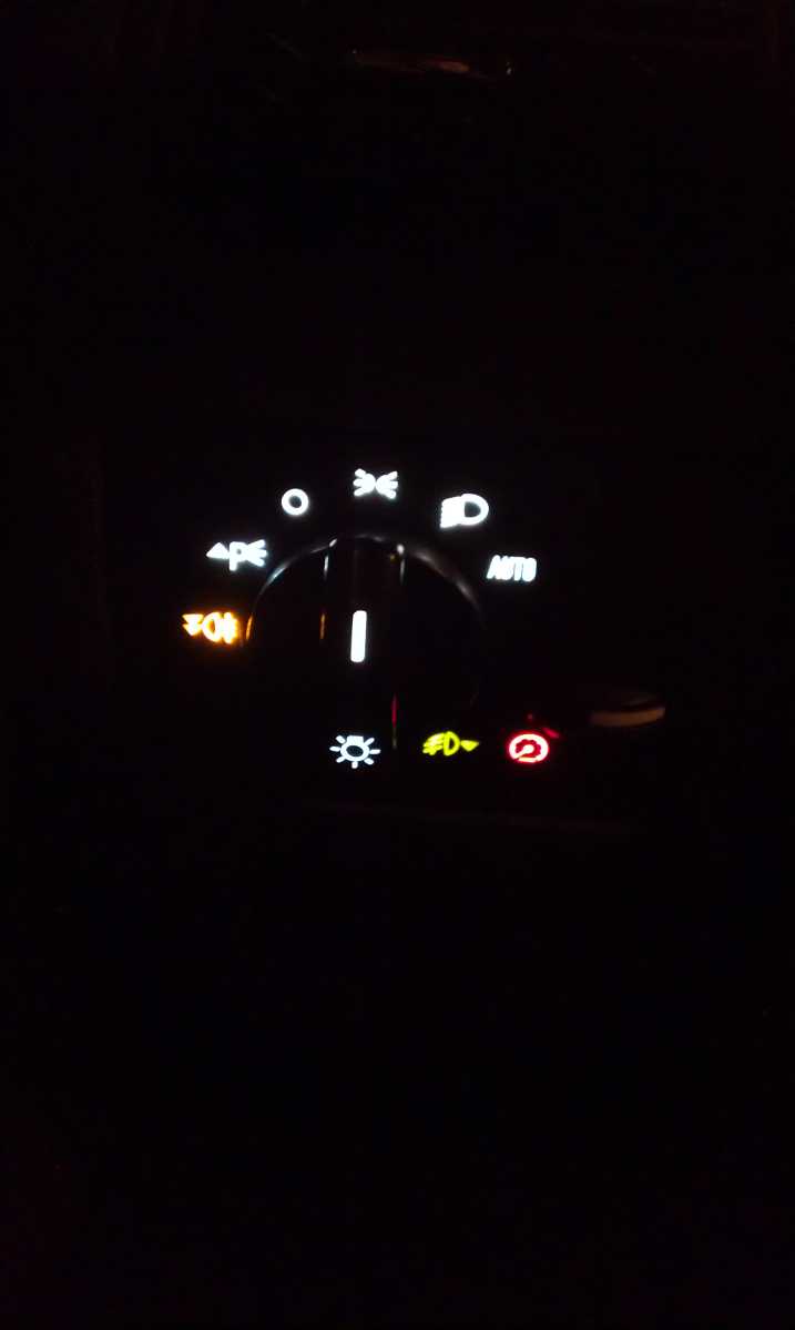

1. am reusit sa schimb in mare parte iluminatul de la bord.
Pentru ceasurile de bord am curatat vopseaua verde si inlocuit becurile cu led-uri albe, pentru clima au trebuit inlocuite doar ledurile (PLCC2), iar pentru blocul de lumini tot asa inlocuit ledurile(3mm). Mai am unele butoane dar nu am mai avut timp si nici nu am gasit exact tipurile de leduri de care aveam nevoie.
2. am schimbat lamele de la stergatoare bosch aero cu multumiri lui adispan care aduce refill de la VW. Deci ca recomandare pentru cei care si-au pus stergatoare Bosch aero pot sa isi schimbe lamela de cauciuc cu refill
3. curatat EGR, galerie de admisie si senzor MAF. Ca rezultat masina se tureaza mai usor si mai putin fum negru la acceleratii puternice. As putea spune ca am castigat vreo 4-5 cai, cam asa se simte.
poze cu iluminatul de bord mai jos:
24 Mai 2012, 14:14
Ti-au iesit super,le-ai schimbat singur?
Bafta!
24 Mai 2012, 15:05
Ms pentru aprecieri.
Dap, le-am modificat singur. La ceasuri am mai gasit ceva informatii pe forum, dar la modulul de clima cel putin eu nu am gasit pe nimeni cu modificari la mondeo mk3 facelift si nu stiam ca trebuie dezlipit displayul de pe placa, sau cel putin eu asa am facut, nu vad cum se putea ajunge altfel la led-urile de sub display :? .
La ceasuri pentru ca led-urile nu lumineaza la fel de uniform ca becurile incadescente, cu lumina la minim se observa zone un pic mai putin luminoase, dar nimic deranjant din punctul meu de vedere.
Oricum sunt mai mult decat multumit de cum au iesit, mi se pare ca schimba complet aspectul.

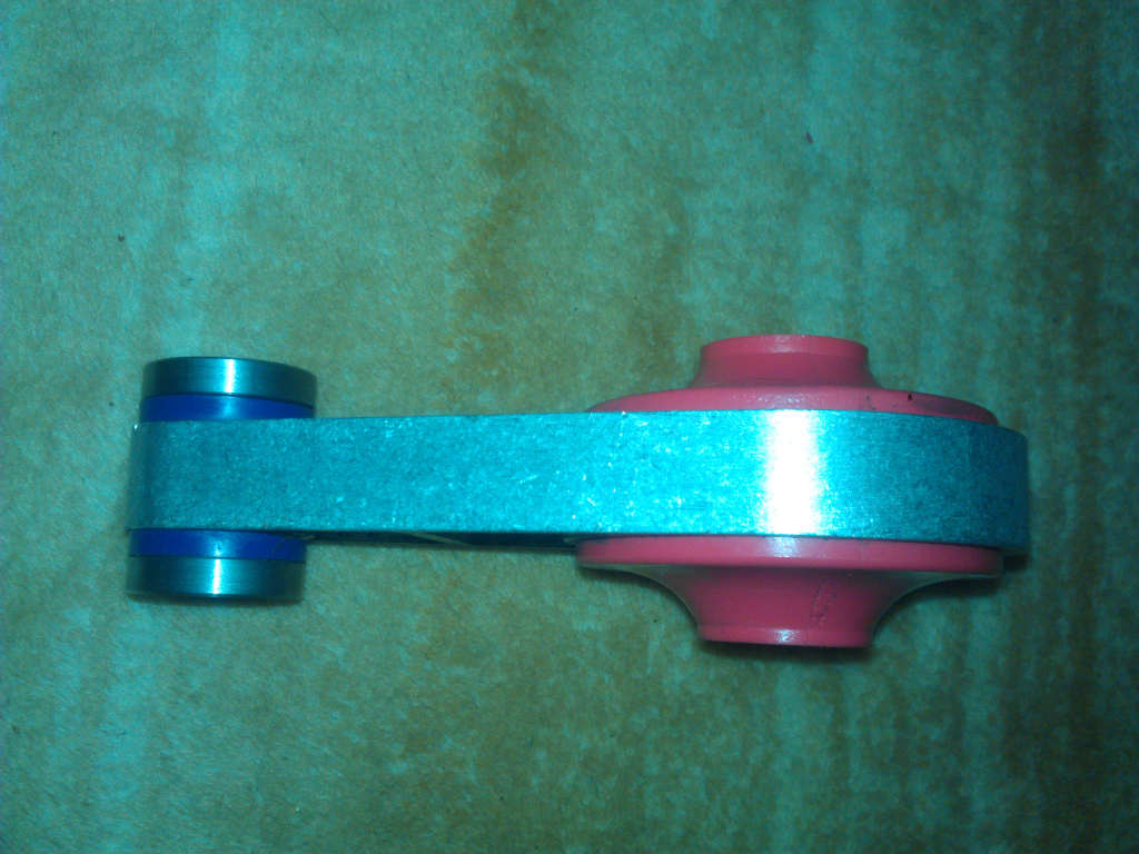

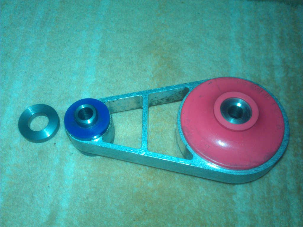

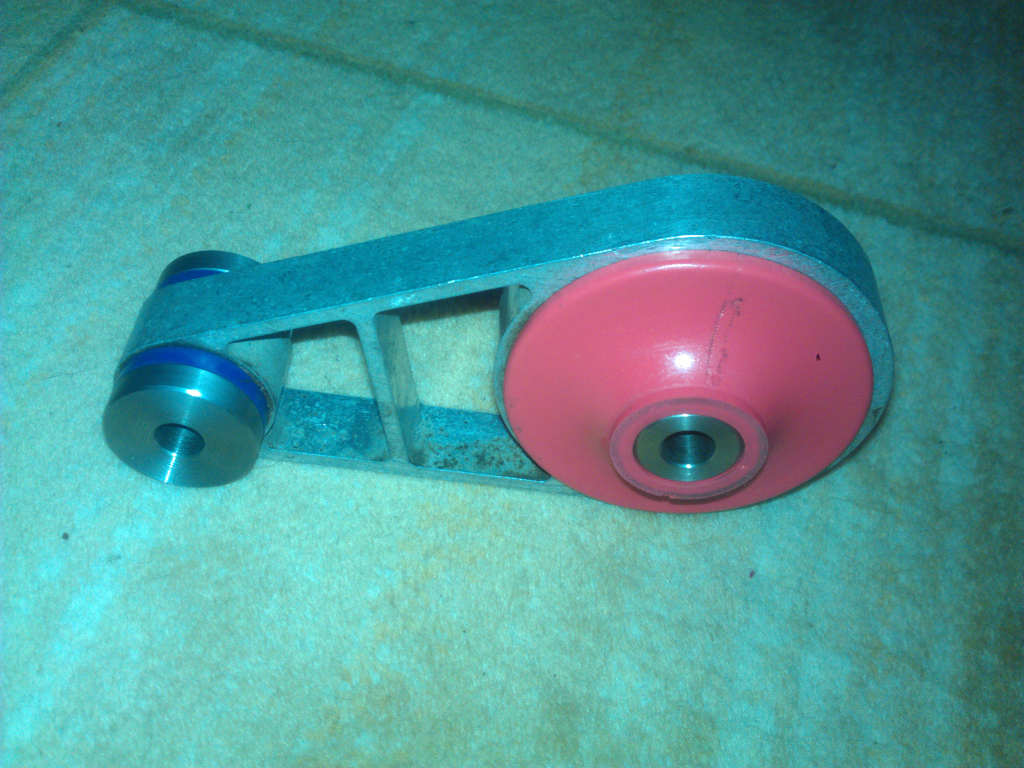

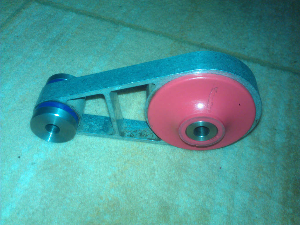

172000km: inlocuit tampon antirasturnare cu unul de rover cu bucsi noi poliuretanice(detalii mai jos) - 500RON
Total costuri pentru 8 luni si aproximativ 9000km =~5200RON
La astea se mai adauga si asigurare si impozit de aproximativ 1700RON impreuna + maruntisuri pe care nu le-am notat.
In urmatoarele saptamani vor mai urma niste mici bunatati, unele cumparate deja dar pana nu este totul gata si montat pe masina, nu le pun inca pe lista.
Cam scumput :), dar unele au fost mofturi iar altele nu necesitau reparatie imediata, insa mai bine stau linistit in privinta lor.

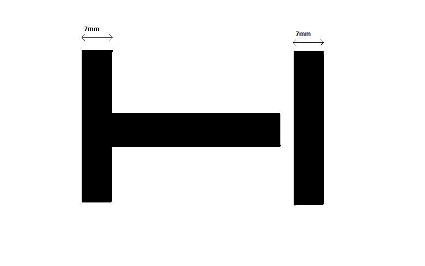

Acum detalii referitor la tampon. Deoarece tampoanele care se gasesc pe piata sunt ori ieftine si proaste, ori scumpe fara sa valoreze cu adevarat atat, m-am inspirat de la colegii nostri englezi si am inlocuit tamponul antirasturnare un unul de rover care avea aceeasi distanta intre centrele gaurilor ca si cel de mondeo insa bucsile au dimensiunile diferite.
Pentru tamponul de rover se gasesc bucsi poliuretanice mult mai longevive decat cele standard si cred ca sunt si o imbunatatire fata de cele standard. Dupa schimbare pot sa spun ca transmisia, schimbarea treptelor, acceleratiile si franele de motor se realizeaza fara nici cel mai mic soc, foarte lin.
Pentru ca tamponul sa se potriveasca a trebuit ca din bucsa mare (cea rosie) si axul aferent care vine montat pe mijloc sa fie taiat aproximativ 3.5 mm din fiecare laterala, iar pentru bucsa mica s-a confectionat la strungar un nou ax interior cu distantier inclus in partea dreapta de 7mm si inca un distantier de 7mm pe partea stanga ca in desenul de mai jos.
Si acum poze pentru cei care vor sa se inspire si posibil sa faca acelasi lucru:

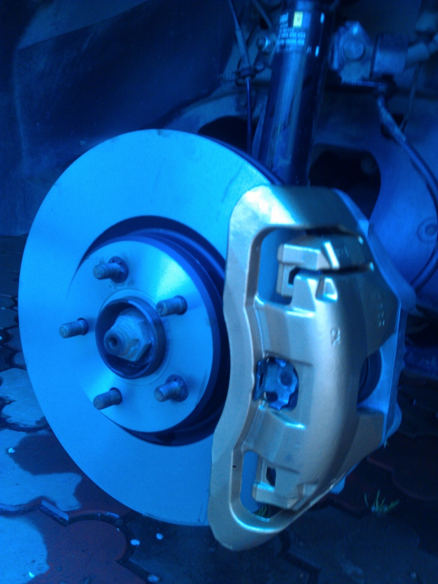

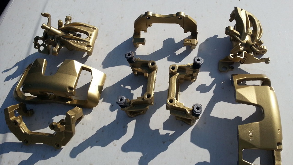

In curand vor echipa masina etrierele din poza, sablate si vopsite la SRZ powdercoating. Etrierii fata sunt cei de focus ST.
Toate etrierele au fost dezasamblate complet, curatate in interior, schimbat garnituri, protectii praf, un piston pentru un etrier spate si reasamblate.
O sa revin cu poze cu etrierele pe masina.

Din pacate poze prea multe din timpul montarii nu prea am. Montez totul singur si nu prea am stat sa fac poze, probabil in 2-3 zile voi termina cu totul si voi pune si incaltarile de vara ocazie cu care voi face cateva poze mai bune, cu aparat foto, nu cu telefon.
Pana atunci, insa o poza pe care o mai aveam prin tel.
