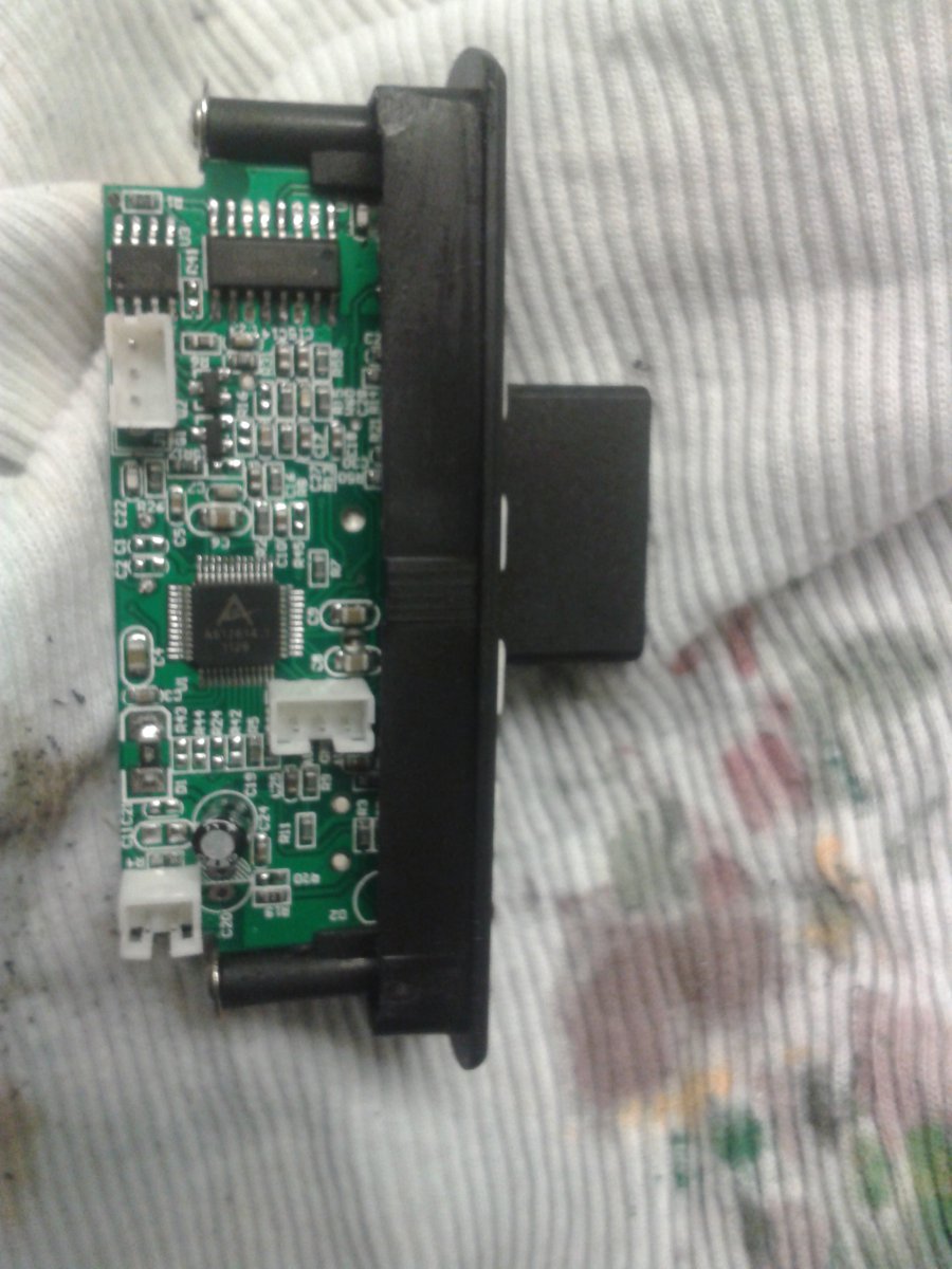

Am comandat de pe ebay un "mp3 decoder board". Acum vad ca a aparut si o varianta cu Bluetooth. Eu am cautat una fara afisaj, am gasit asta (aici e carcasa deja prelucrata):
mp3 decoder board
mp3 decoder

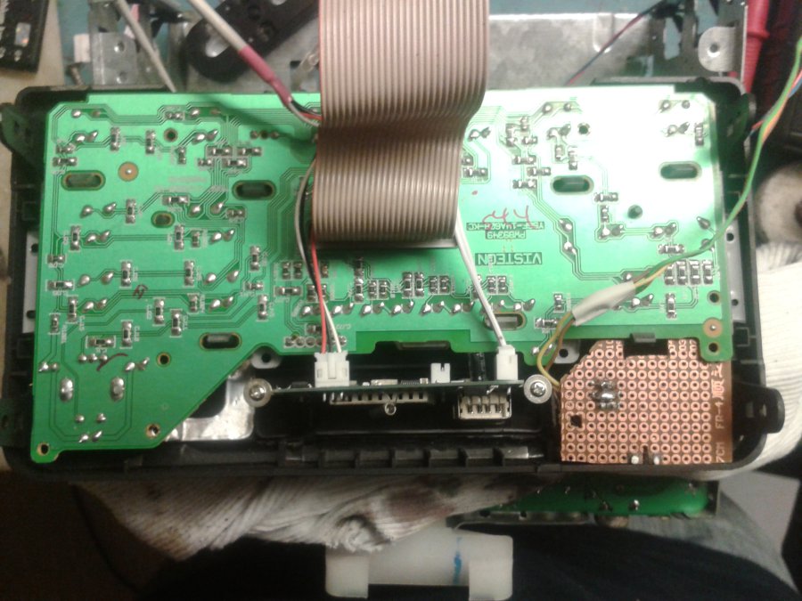

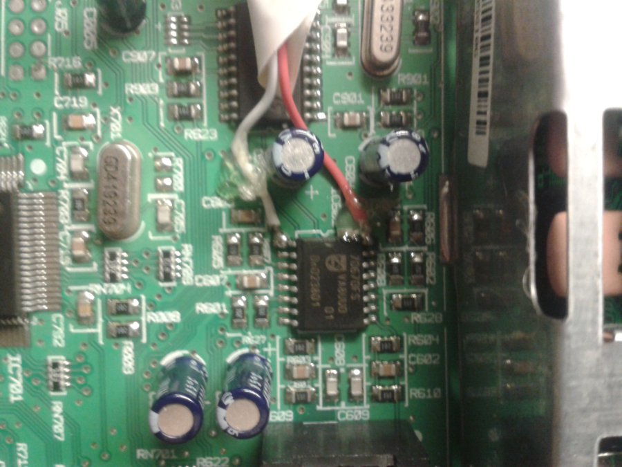

Am scos casetofonul 4000 RDS din bord si l-am demontat, cu scopul de a elimina complet mecanismul casetofonului si de a ajunge la placa de baza, unde am anulat intrarile capului magnetic (le-am scurtcircuitat ciobaneste la masa ca sa nu capteze paraziti):

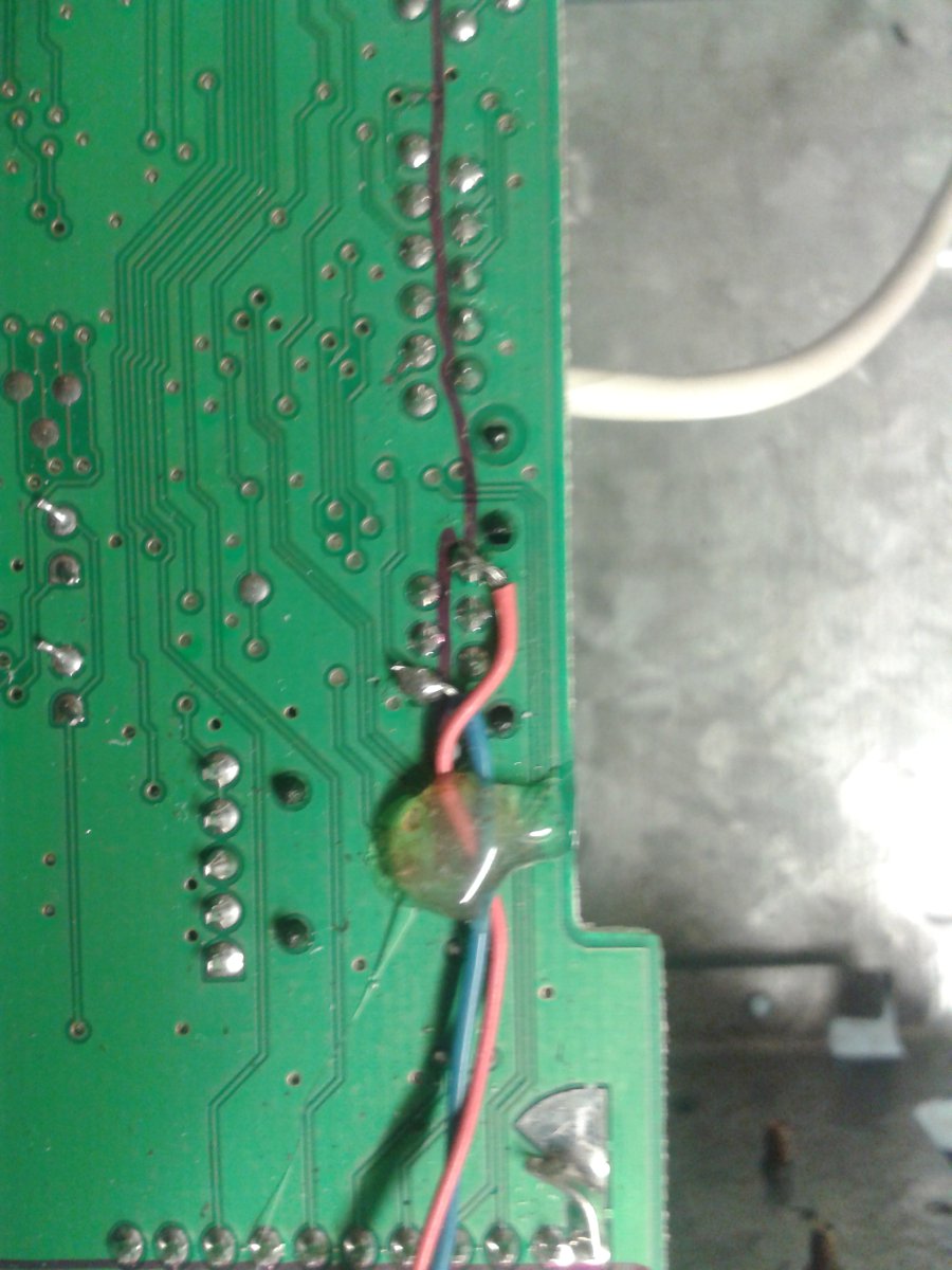

anulare intrare cap magnetic

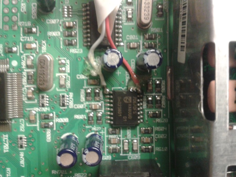

Am conectat un cablu pentru iesirile mp3-ului in paralel cu iesirile preamplificatorului de cap magnetic, devenit acum nefolositor:
iesiri mp3 conectate in paralel cu iesirea de preamp

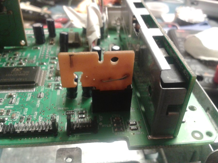

Am preluat alimentarea pentru mp3 de la alimentarea originala a motorului. Mare greseala am facut! Din ce mi-am dat seama, fie curentul are un varf la comutarea pe caseta apoi scade, fie mp3-ul consuma mai mult decat motorul. Acest fapt se traduce in practica printr-o auditie la volum normal vreme de 1 secunda apoi volumul scade foarte mult. Corectia o voi face prin actionarea unui releu din alimentarea originala a motorului, care releu va alimenta apoi mp3-ul dintr-un punct stabilizat si filtrat al sursei casetofonului.
Pentru ca firele de alimentare originale ale motorului erau intrerupte in conector fara posibilitate de a le repara, am conectat firele pe spatele cablajului:
alimentare mp3 din sursa motorului (corect ar fi sa alimentez un releu de aici)

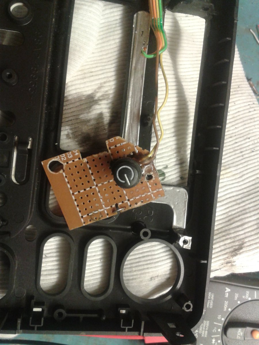

Am decupat in spatele butoanelor de FF/REW/Reverse si am facut un cablaj pe care am pus un pushbutton cu retinere care uneste firele maro si galben ca sa simulez trecerea pe casetofon. Firele portocaliu si verde se leaga impreuna:
pushbutton pentru trecere pe "tape"

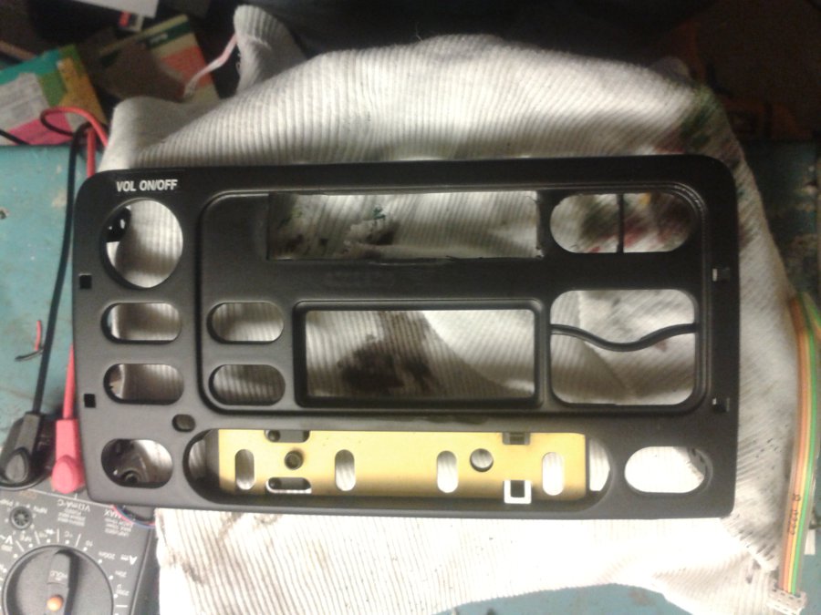

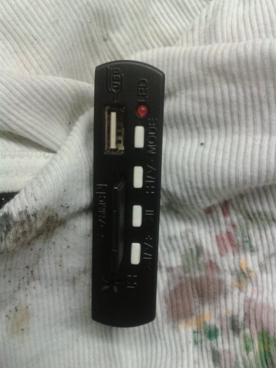

Am eliminat usita casetei si am decupat astfel incat sa intre mp3-ul in locul ei. Butoanele de FF/REW/Reverse le-am decupat si le-am lipit in locasul lor. Prin butonul din partea stanga am scos capacul pushbutton-ului. Din pacate a trebuit sa lucrez singur, fara vreun ajutor, asa ca am gresit si aici:
1. Forta bormasinei a smuls din menghina fata casetofonului (fixata destul de gentil, ca sa nu se crape) si aproape mi-a aruncat-o in ochi. Cu ocazia asta am si zgariat iremediabil scrisul "4000" asa ca a trebuit sa vopsesc totul in negru. Am pastrat doar inscriptia "VOL ON/OFF".
2. Cand am dat gaura in butonul din stanga (FF/REW/Reverse) mi-a alunecat burghiul si a taiat si marginea gaurii. Rezultatul a fost ca a trebuit sa umplu cu plastic si estetica a avut de suferit.
decupat pentru mp3

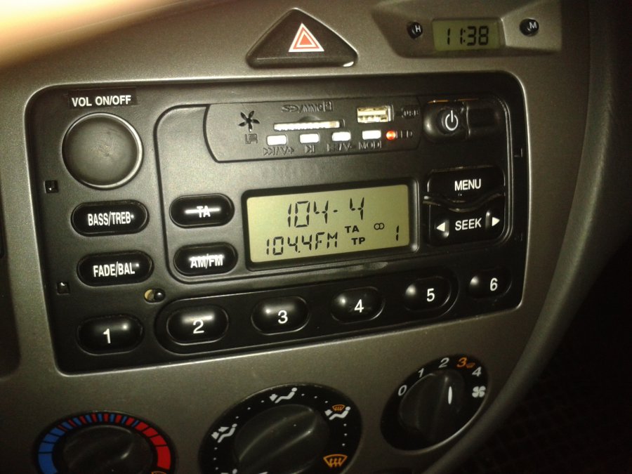

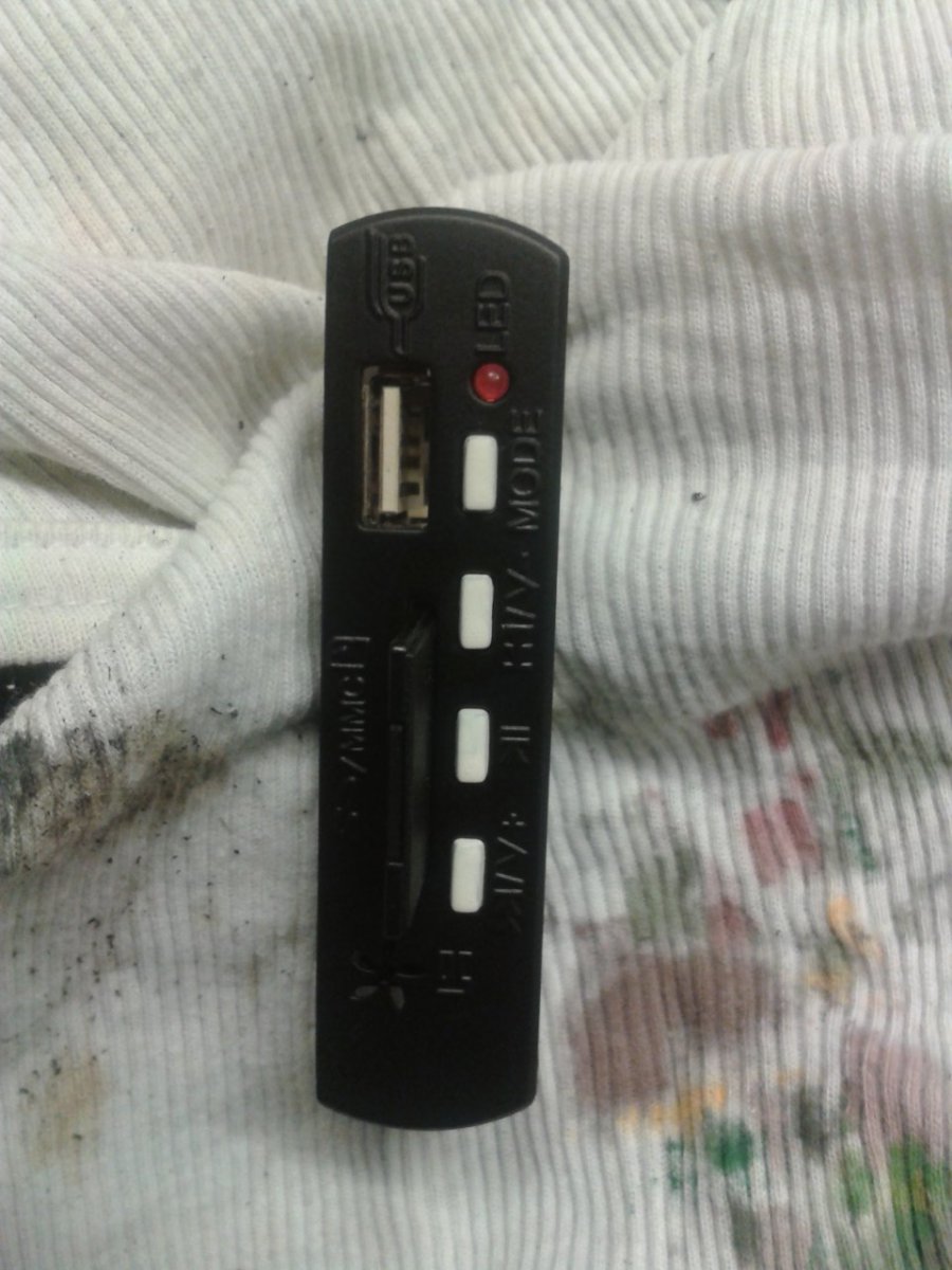

Am reasamblat casetofonul. Intai am reasamblat partea frontala:
partea frontala modificata
Apoi am remontat placa de baza, carcasa, partea frontala si am pus casetofonul la locul lui:
casetofon reasamblat si montat

Multumesc. Nu e prea estetic si daca ar fi sa o mai fac inca o data nu as mai face-o.
