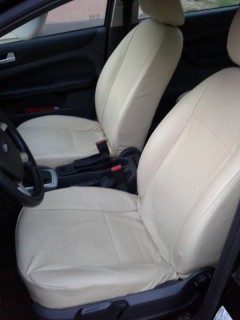

- Retapitat scaunele cu piele crem(proiect inceput acum ceva timp de mine dar inca neterminat din diferite cauze)

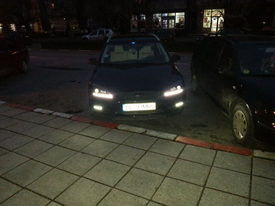

- Faruri dayline cu lupa,xenon si pozitie led
- Scrumiera + bare plafon (acelea din aluminiu gri)
- Folie neagra pe stopuri
- Leduri in plafoniere,la picioare si la numar
- Proiectoare DRL cu led uri
