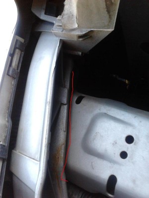

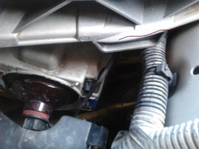

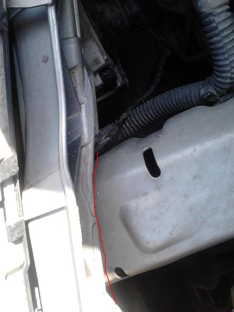

Asa am mai inteles de la un coleg ca trebuie sa dau farul jos sa vad firele pentru proiectoare dar sincer sa fiu nu se vede nimic sau nu stiu eu unde sa caut su v-as ruga frumos daca binevoieste un coleg sa imi faca o poza la instalatia exact,locul unde sunt firele sub far as fi recunoscator.Sunt hotarat sa-i pun sunt ieftine am gasit noi valeo cu 122lei si grilele cu gaura 32lei.Blocul de lumini unde as putea sa il gasesc?

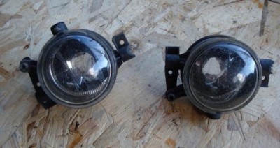

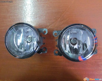

exista topic dedicat daca insisti...dar fyi nu merg puse proiectoarele valeo pe focusul prefacelift (decat pe st/cc) asa ca mai multa atentie si documentare inainte de a face investitii...bloc de lumini iei de la dezmembrari...

Dar ce proiectoare merg puse pe break?Am vazut ca au aceasi forma si alea valeo cu ale tutoror focusurilor cu proiectoare adica rotunde nu vad de ce nu ar merge.

arunca o privire la imaginile atasate...nu se potrivesc la sistemul de prindere

nu e vorba de break non break. e vorba ca la prefacelift la modelele normale (exlus st/cc) se folosesc alt tip de proiectoare, pe cele cu care a venit masina scria simplu ford, nimic altceva. cred ca se gasesc si tyc insa nu as recomanda. cauta la dezmembrari sistemul complet si sigur vei iesi mai ieftin decat facut din bucati. bafta

gabi astea sunt pozele , pe unde e trasata linia rosie, pe acolo sunt cablurile cu mufe, pe fub traversa

Multumesc cj86sef pentru poze acum am inteles pe unde vine cablajul pentru proiectoare insa acestea au cazut pe locul 2 deoarece acum cel mai urgent trebuie sa i pun 2 amortizoare pe fata sunt varza ale masini.Ce marca recomandati sa pun la un pret decent?

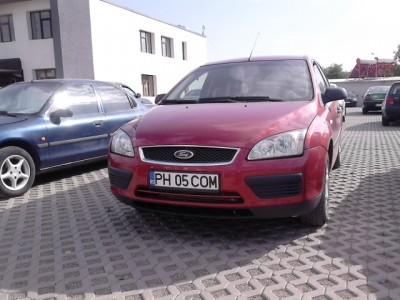

Adaug o poza cu grila cromata sper sa va placa.

Superb

Salut! Multi km fara probleme in continuare. Mi se pare mie, sau are un luft cam mare sub blocurile optice? Bara fata e aftermarket?

Salut intradevar este putin cam mare luftul dar numai la farul din stanga.Bara nu stiu daca e aftermarket eu asa am luat masina nu am schimbat-o,
