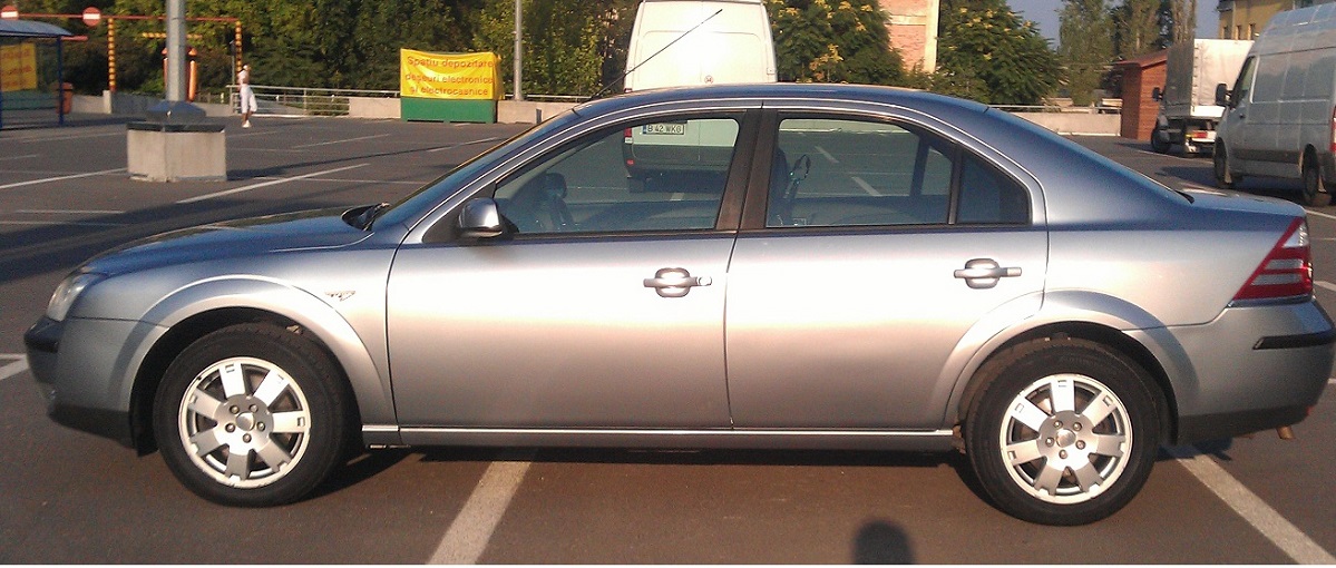

M-am gandit sa fac masinuta bucuroasa si sa o prezint :D :
-Mondeo 3 2006
-4 usi
-1.8 125 cai, benzina, 5 trepte manuala
-o am de 4-5 ani, de la vreo 40k km, cumparata cu 7500 euro
-acum are 105k km
Urmeaza un bilant complet al tuturor defectiunilor, reparatiilor si imbunatarilor

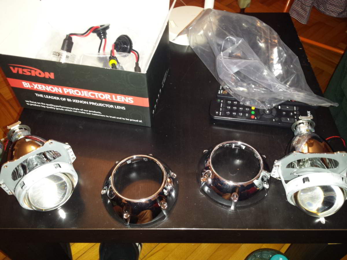

Am facut azi revizia la ~105k km, si i-am luat si un cadou :). Sper sa-i vina bine :)

Nu s-au potrivit, asa ca a trebui sa le schimb cu alt model. Aveti mare grija la lungimea filetului de prindere al lupelor de oglinzi ca pentru mondeo 3 are nevoie de vreo 2cm (cele pozate pe masa avand doar 1,45cm)

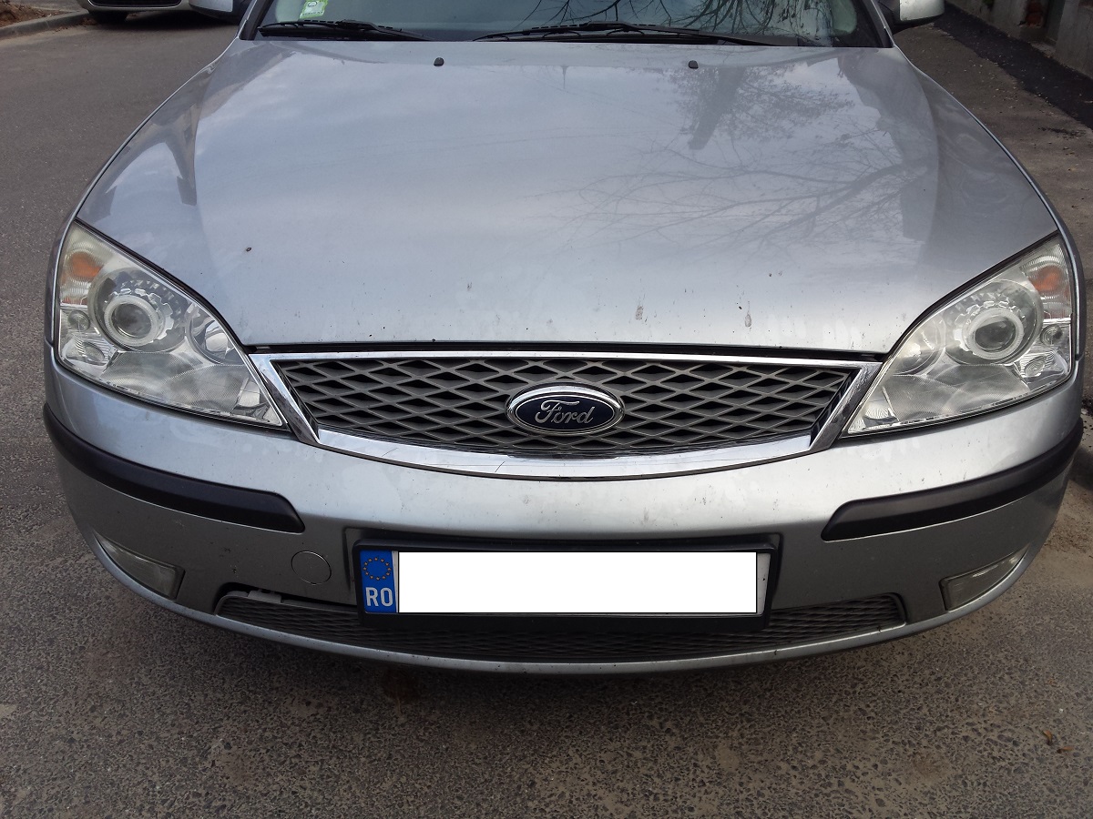

Varianta finala:
Au si angel eyes dar nu ii folosesc pentru ca 1- am vrut un aspect care sa para cat mai stock, 2- e posibil sa arate a cocalareala si 3- mi-a fost lene sa mai leg balasturile de la angel eyes de pozitii :)
Mai trebuiesc reglate cum trebuie (le-am reglat "la ochi" si sunt date mai jos decat ar trebui).
Diferenta ca lumina este cam cu + 80% fata de oglinda+halogen si +30% fata de oglinda+xenon.

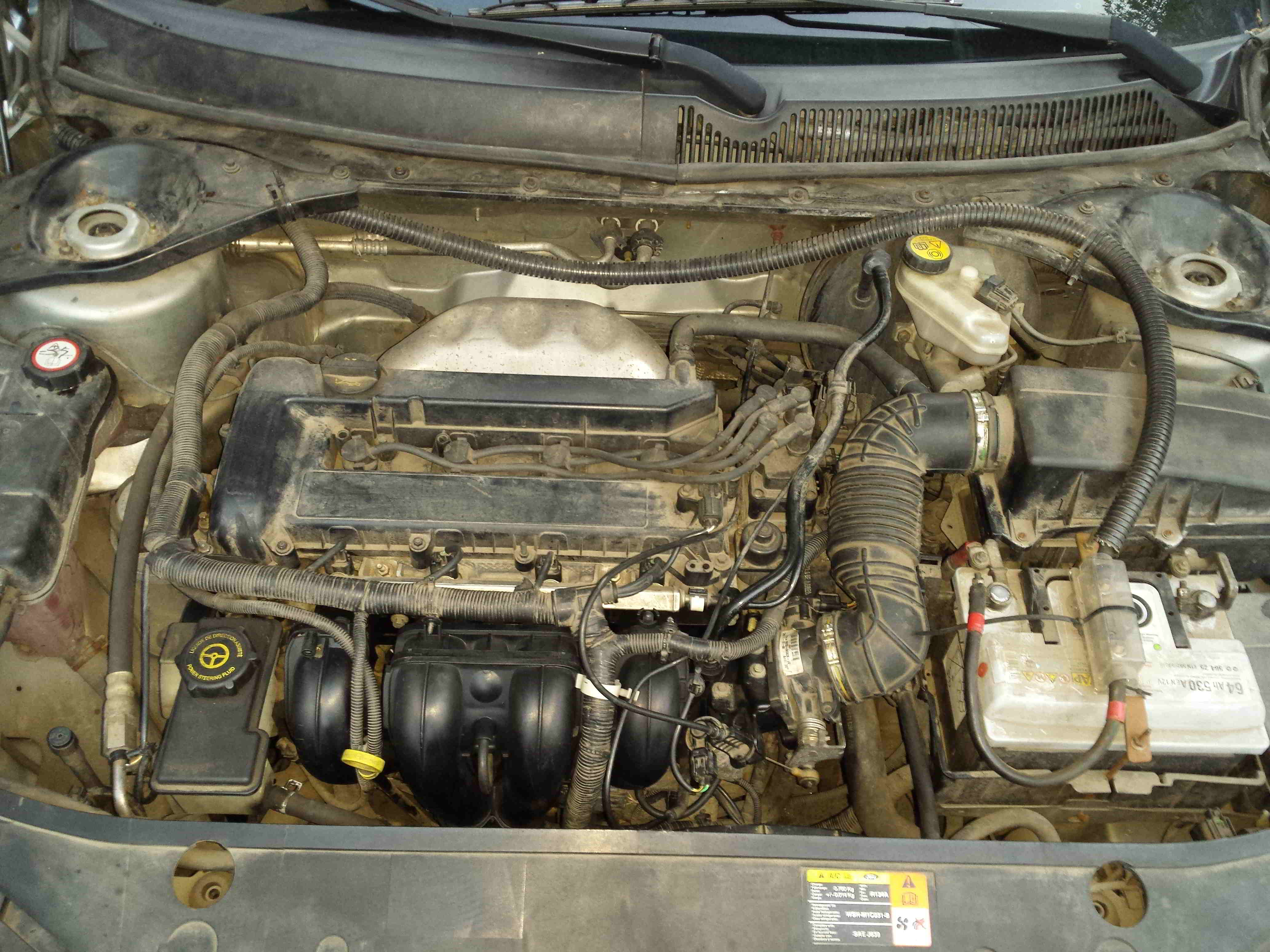

De la ultimele mesaje am rezolvat cu apa in masina, am schimbat bujii, lichid frana.
Masina a primit si carlig de remorcare, precum si un set nou de anvelope de vara.
Alte probleme aparute au fost o ezitare (usor dat in nas) la turatii mici + eroare de EGR- rezolvat vara trecuta prin curatare EGR, clapeta acceleratie, IACV, senzor Tmap.
Au aparut si niste zgomote ciudate, partial din cauza clasicei probleme cu clapetele de admisie, partial din cauza unor zgomote pe care le suspectez ca provenind de la 1-2 tacheti de evacuare - astept livrarea unui stetoscop pentru confirmare, apoi scot capacul si masor toti tachetii.
Problema cu clapetele a fost rezolvata prin reconditionarea completa- inlocuit cu piese originale: clapete, bucse, garnituri, ocazie cu care s-a descoperit si un furtun de vacuum crapat + furtunul de apa de la termostat cam obosit, pe care le-am inlocuit de asemenea cu originale (impreuna cu 2l de antigel ce au necesitat completati ulterior).
Bonus: am aspirat peste tot in zona motorului si admisiei, si spalat (frecat si degresat + clatit/sters) toata galeria de admisie, capacul de la separatorul de ulei, gaurile de admisie de la blocul motor, pompa actuatorului tijei clapetelor (se apasa in salturi) si anticele urme de lichid de la pompa de servo veche.
