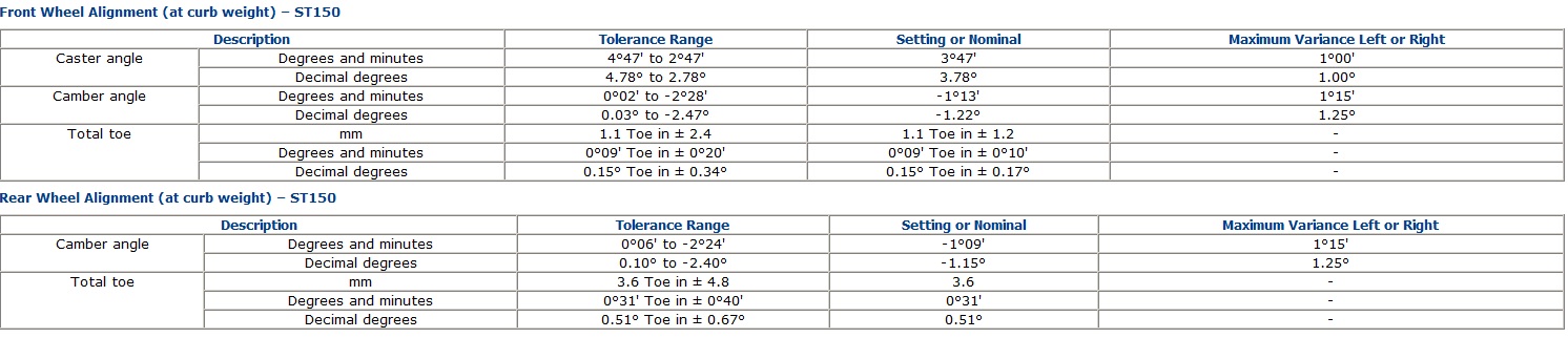

Stie cineva (care are suspensie sport pe fiesta 6) niste valori de reglaje ale convergentei rotiilor?

Mesajde AlibaST » 18 Noi 2010, 00:16
Eu iti recomand sa mergi la orice service care se ocupa de geometria caii de rulare, si daca au in aparatul lor datele specifice de Fiesta ST150, totul se poate verifica si regla OK, daca sunt si atenti la ceea ce fac.
Eu am avut surpriza sa plec din service cu directia dereglata dupa schimbarea casetei de directie pe garantie, dar se simtea clar comportamentul anormal, si dupa o verificare in
alt atelier, lucrurile s-au rezolvat printr-o nou reglare, si a revenit la comportamentul initial de noua.
Apoi in timp, dupa inca un an si ceva, m-am trezit ca s-a schimbat iar comportamentul(de data asta alt fel), si dupa o verificare tehnica a trenului de rulare care nu a aratat ca ar fi ceva slabit sau in neregula cu articulatiile si suspensia, o alta noua reglare a readus-o la ceea ce trebuia sa fie. (ocazie cu care mi-a si scazut consumul de la 14,5 la obisnuitul 12 la suta).
Pt. o confruntare cu datele din masuratorile facute inainte si dupa reglaj, am folosit ce este in tabelul de mai jos.

Multumesc pentru poza Aliba, este exact ce cautam.

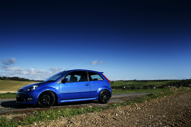

are cineva vreo parere de imaginea atasata? ma gandesc sa fac jantele negre ca si-n poza si sa renunt la dungi. merita "osteneala" :) ?

Io dac-as avea ST n-as putea sa renunt la dungi.

intr-adevar dungile sunt un fel de trademark pentru fiesta st. dar sunt putin ostentative optic si nu ma reprezinta total :). e si un dezavantaj al lor si mi s-a intamplat de mai multe ori, ca politia sa vina in urma mea pe sosea, cu radarul pregatit spre a ma prinde ca depasesc viteza. al doilea dezavantaj ar fi ca au inceput sa se cojeasca cele laterale de pe usi, probabil din cauza ca cei de la spalatorie au apropiat prea tare pistolul de apa si din cauza presiunii prea mari..

daca dungile nu mai sunt intregi... arata f ok sa o faci ca in poza

eu am avut dungi si le-am scos , cred ca arata mai bine fara
