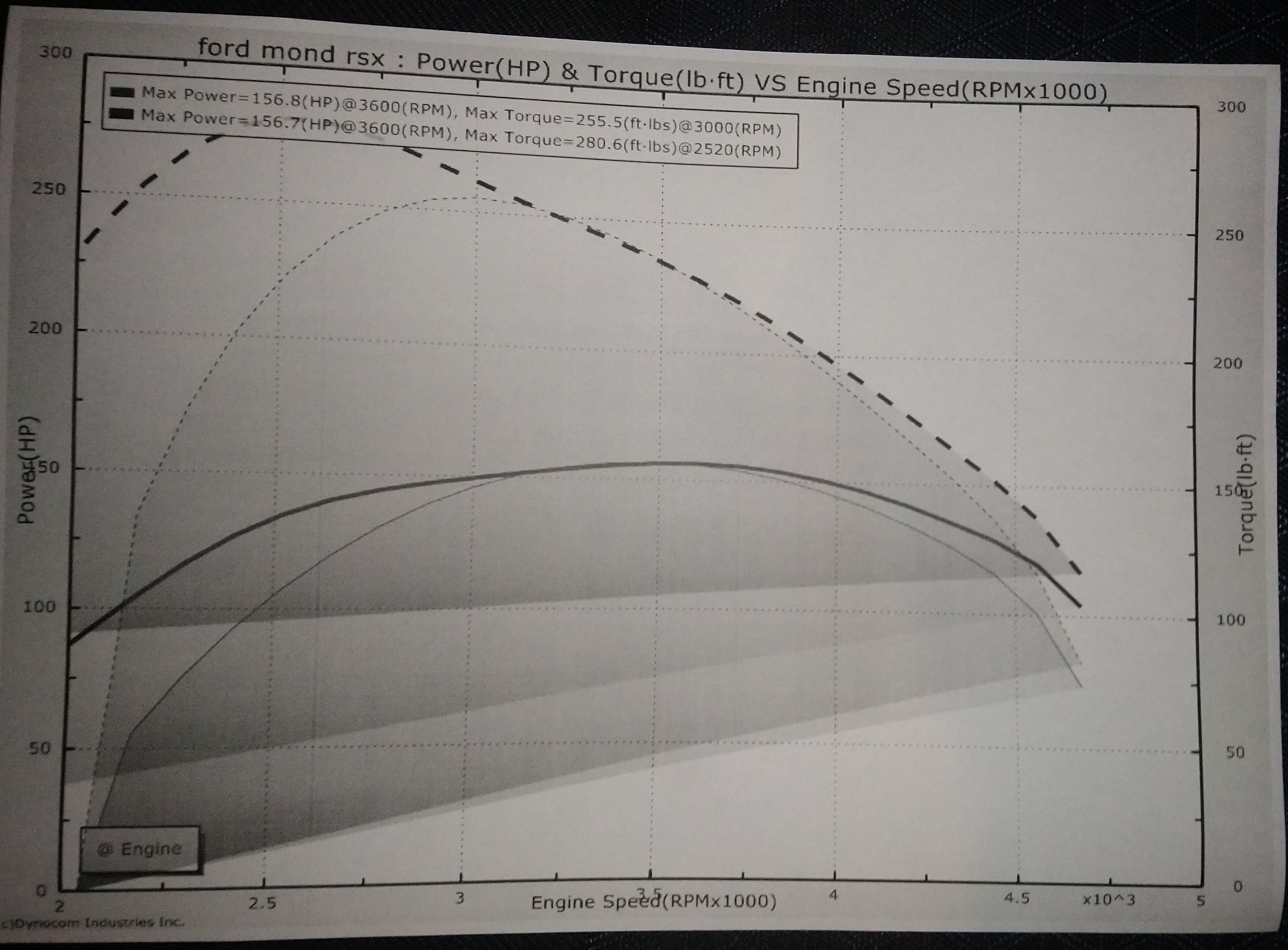

Alt dyno, alte rezulate.

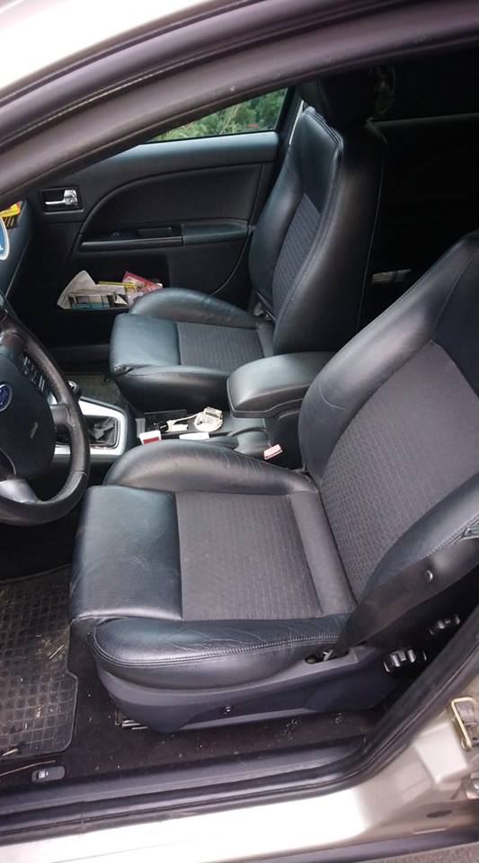

Pielea centenarului, check :))

Completare mai sus, ca nu are poza.

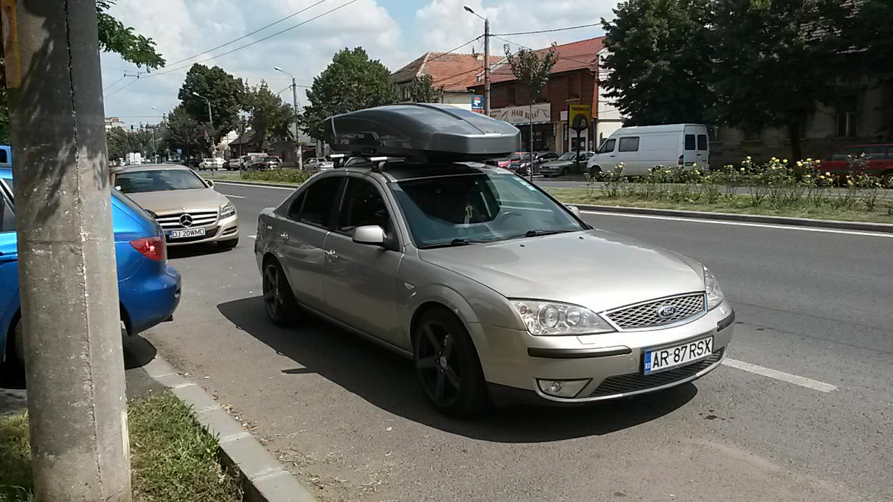

Rotile alea pe spate stau cam in interior... Da nu-i bai ca le ducem la linie :) Imagine

Distantiere hub-centric. Ce pret au avut si de unde au fost luate?

Luate din ro, 100eu. Sunt eibach system 4. Din pacate piulitele de la ei pentru prinderea lor de bolturile originale din butuc sunt prea late si nu incap in gaurile din spatele jantelor mele....
Trebuie eibach system 6, varianta in care scot bolturile vechi si pun altele de la ei mai lungi si distantier hubcentric fara bolturi in el.
