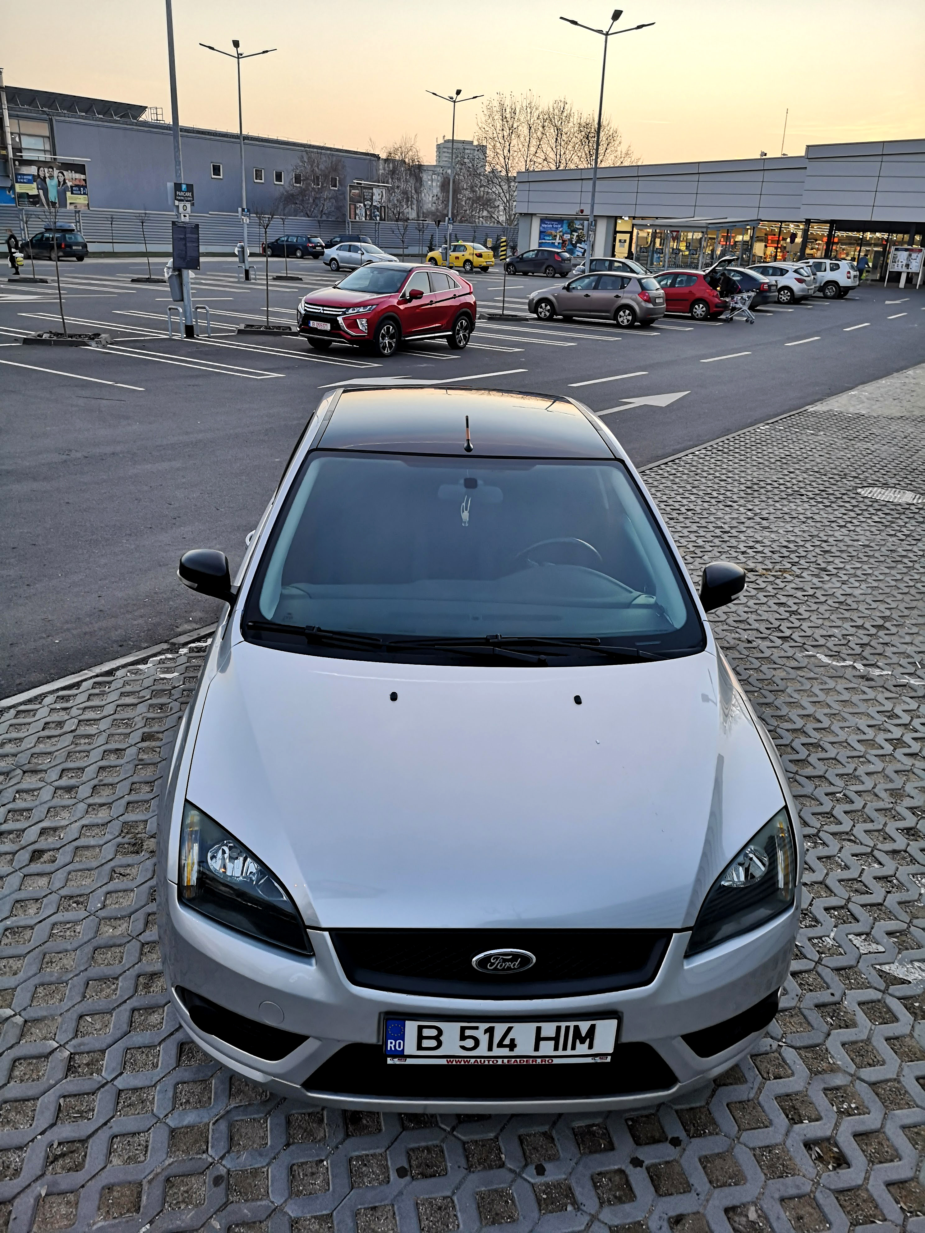

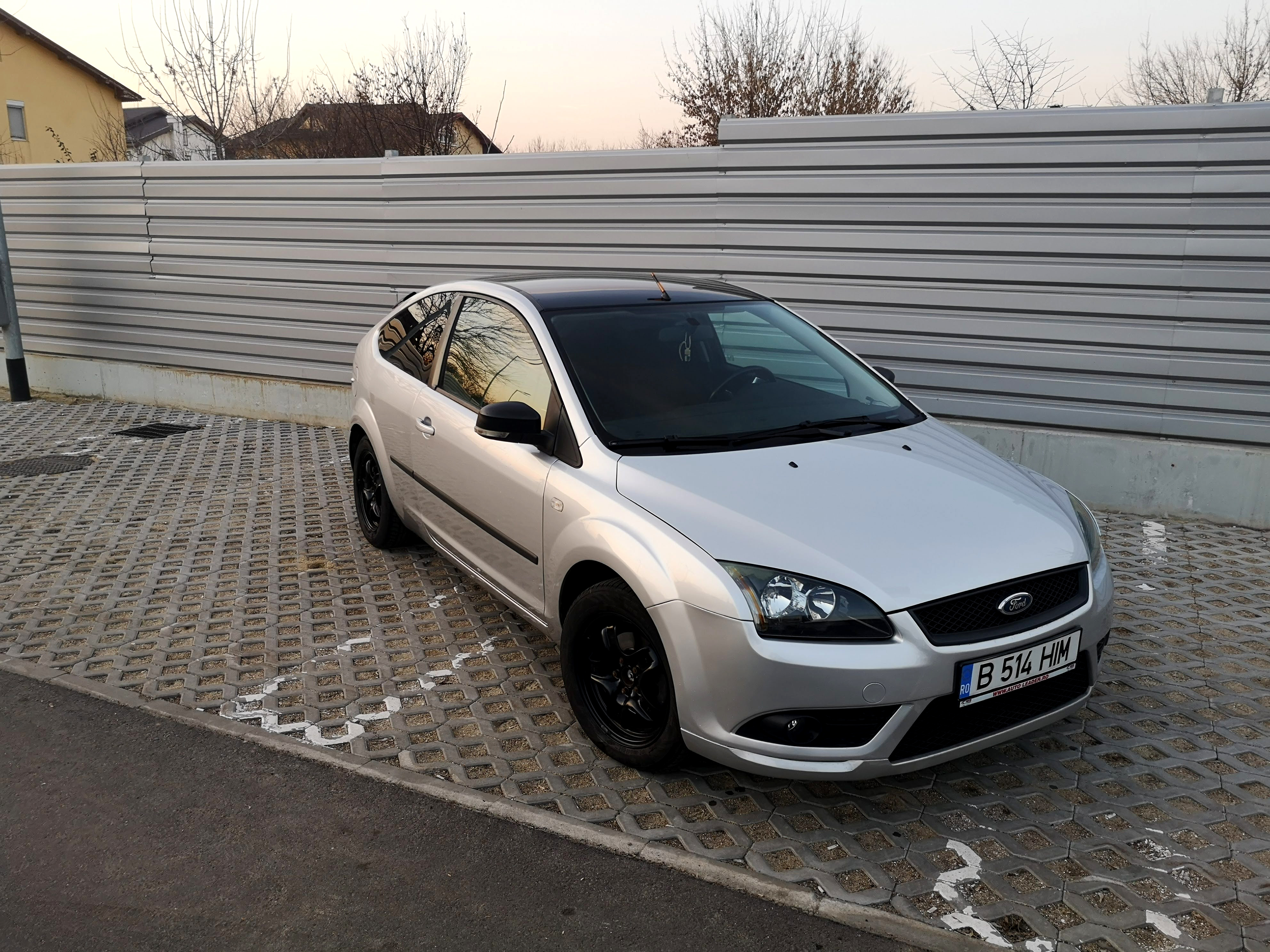

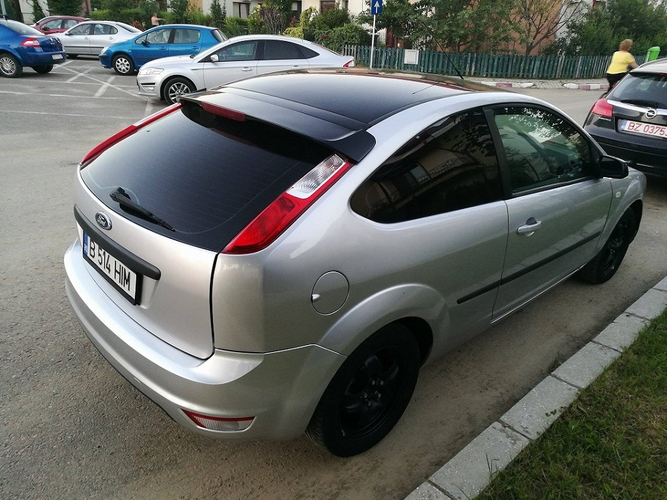

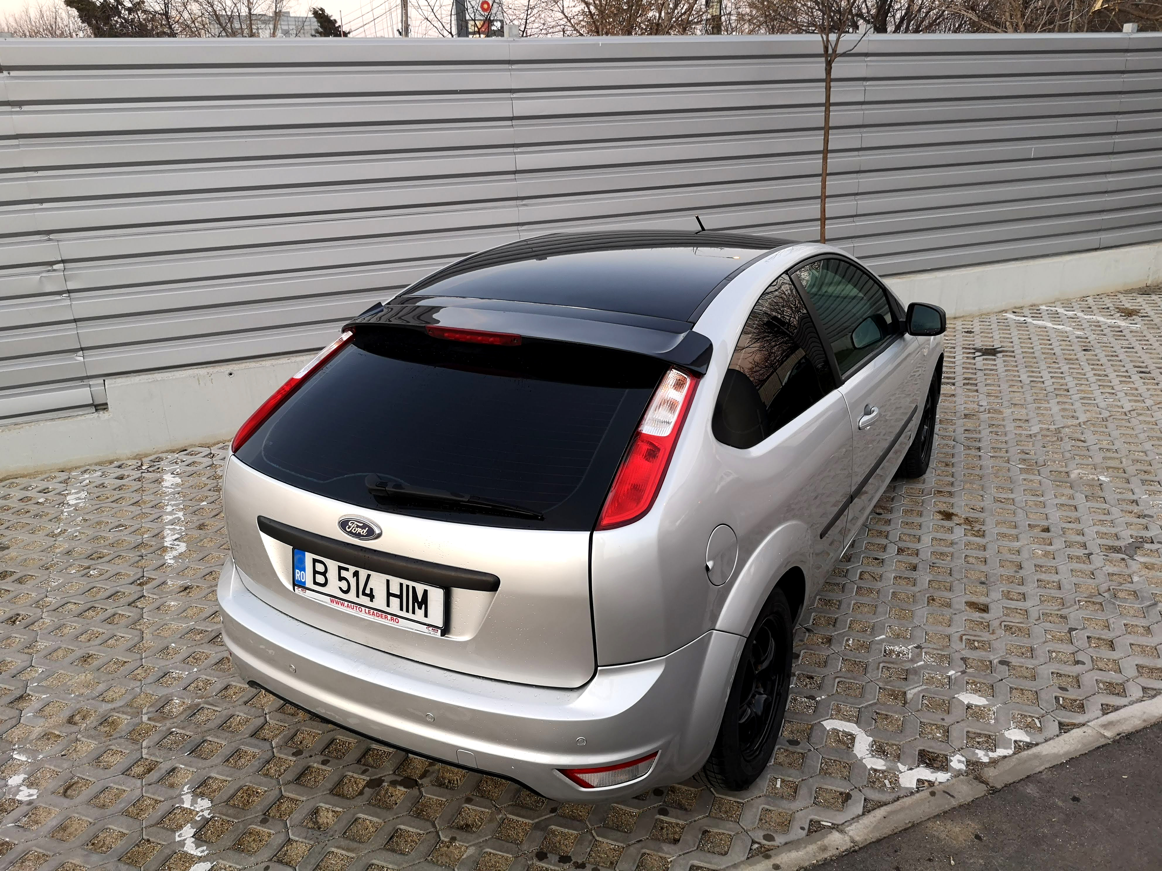

Pozele promise:
75292348821_2696053358310495292_o.jpg[/attachment]
Si 2 poze de la intalnirea FF2 de ieri a Bucurestenilor.

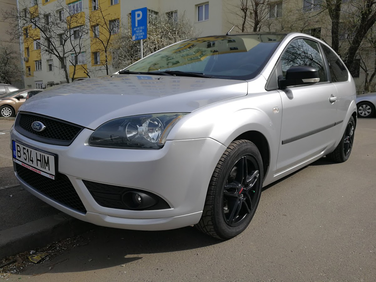

aici noile jante echipate cu anvelope noi hankook

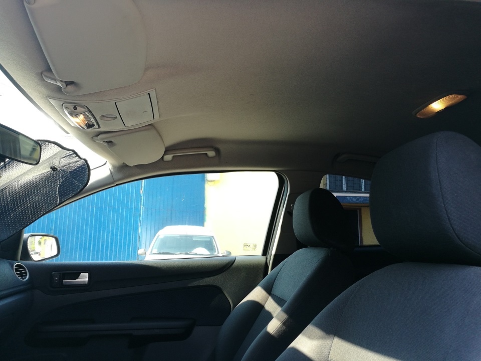

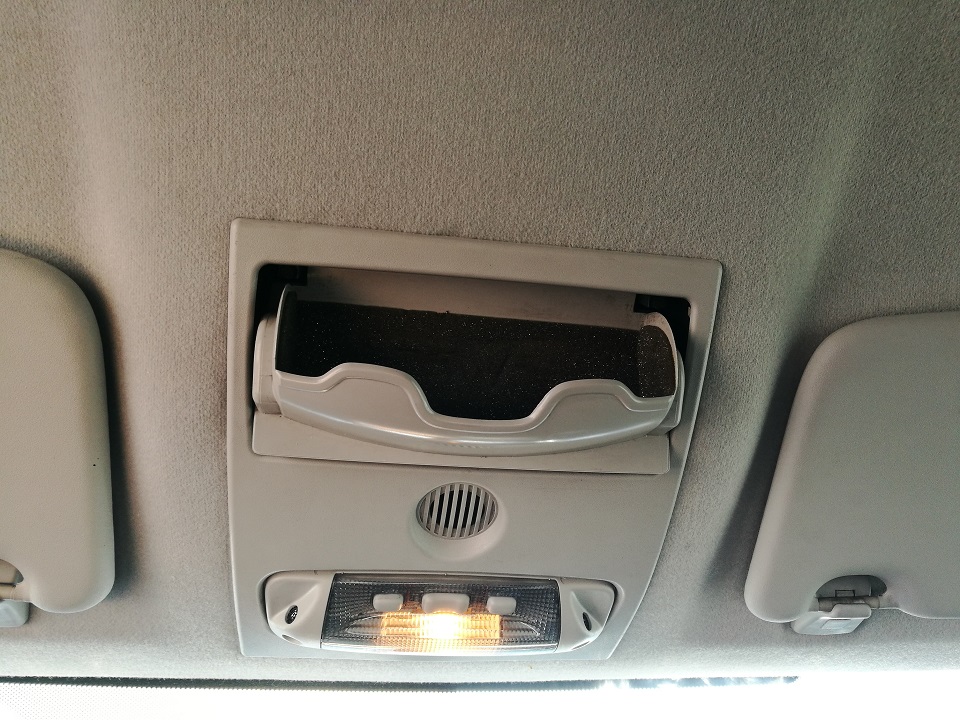

Cu ajutorul lui Alex, am montat cele 2 plafoniere. Sunt super incantat de ele, ii multumesc inca odata pentru rabdare si timp, acum am loc de pus ochelarii de soare.

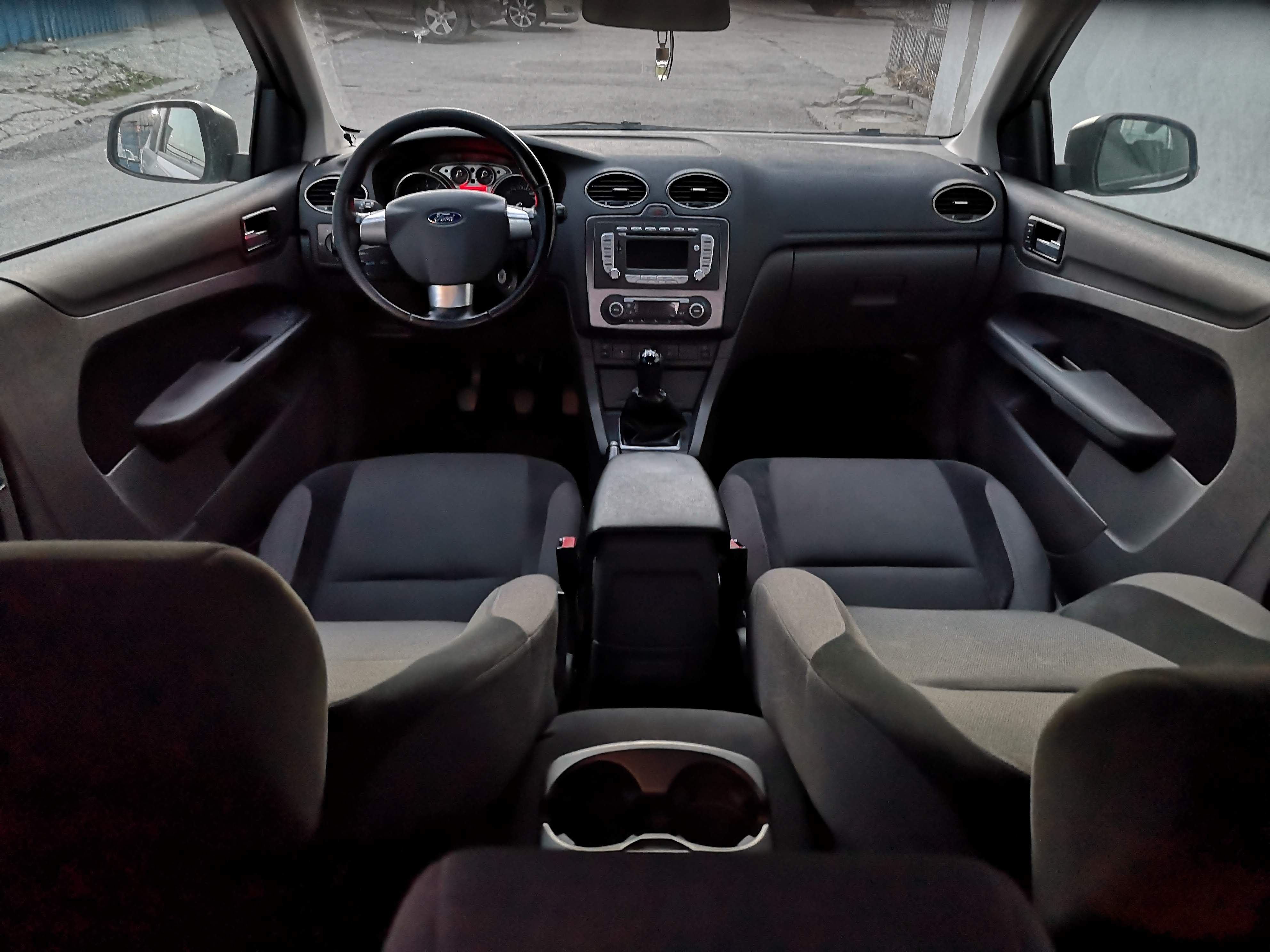

Am interiorul incalzit de facelift plus negru.
Trebuie sa il montez si sa ii fac conversia 5dr-3dr.

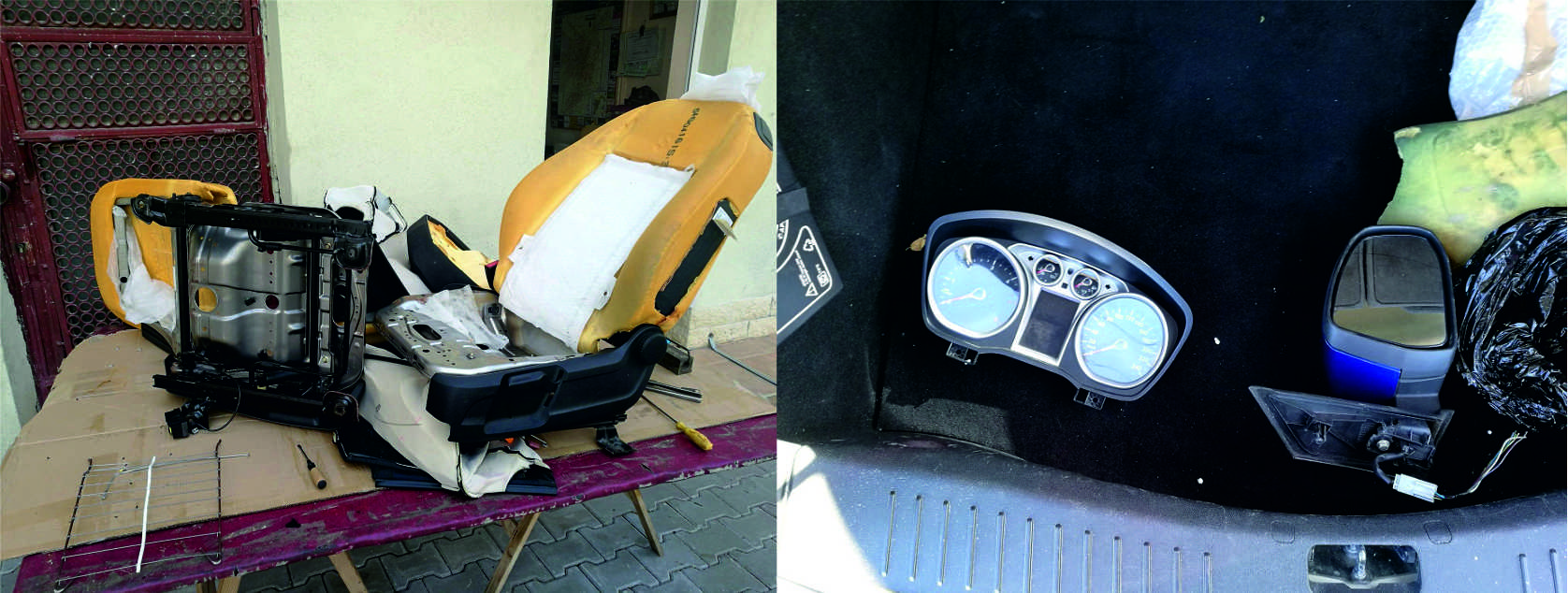

-am montat interiorul nou de ghia FL cu plus negru (trebuie sa gasesc fire pentru incalzire, ca nu am instalatia electrica)
-am schimbat GEM-ul cu unul full options
cu ocazia asta imi merg si luminile de la picioare, momentan am un ice blue montat, difera tenta de lumina fata de cele din poza.

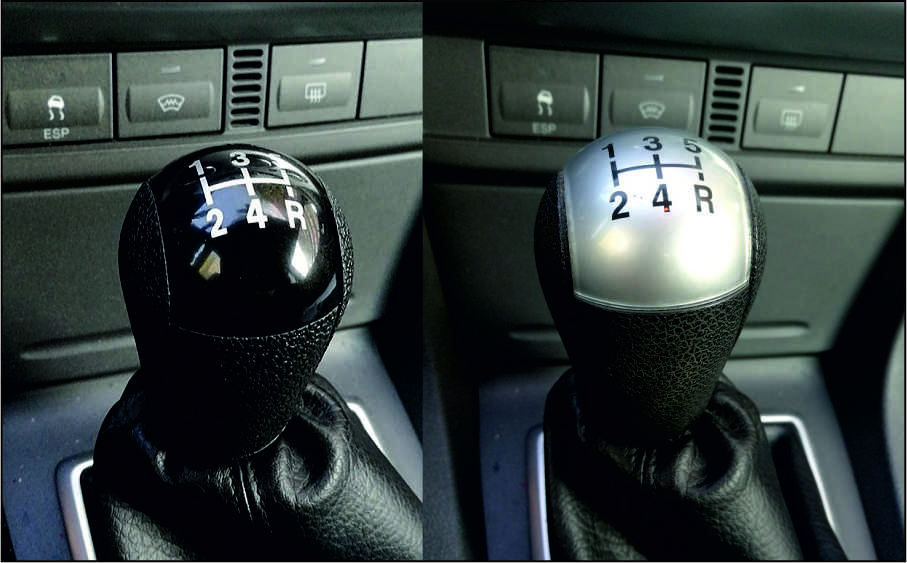

-am schimbat nuca, am optat pentru cea neagra

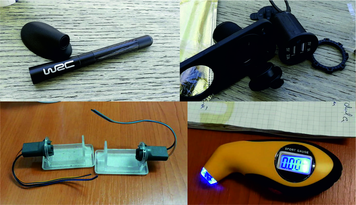

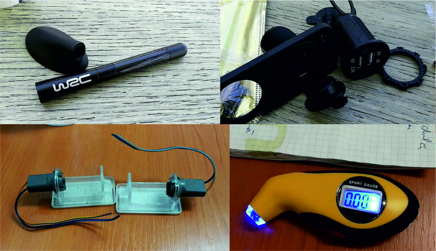

-am cumparat 2 lampi pentru portbagaj, o sa pun leduri pe ele
-mi-a venit si bricheta pentru portbagaj si inca o bricheta cu modul usb pe care cred ca o sa o montez sub bratul de la cotiera(inca nu sunt 100% sigur).
-am comandat si un mic gadget care sincer isi face toti banii, cu care verific presiunea in anvelope. Parcand masina pe bordura i se schimba unghiul de greutate si mereu mi se desumfla 2 roti mai repede.

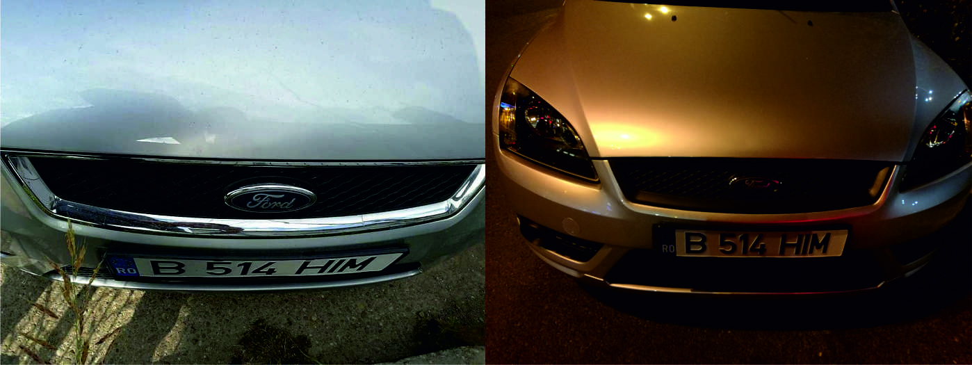

-am schimbat grila pe fata, am trecut de la cea cromata la cea basic

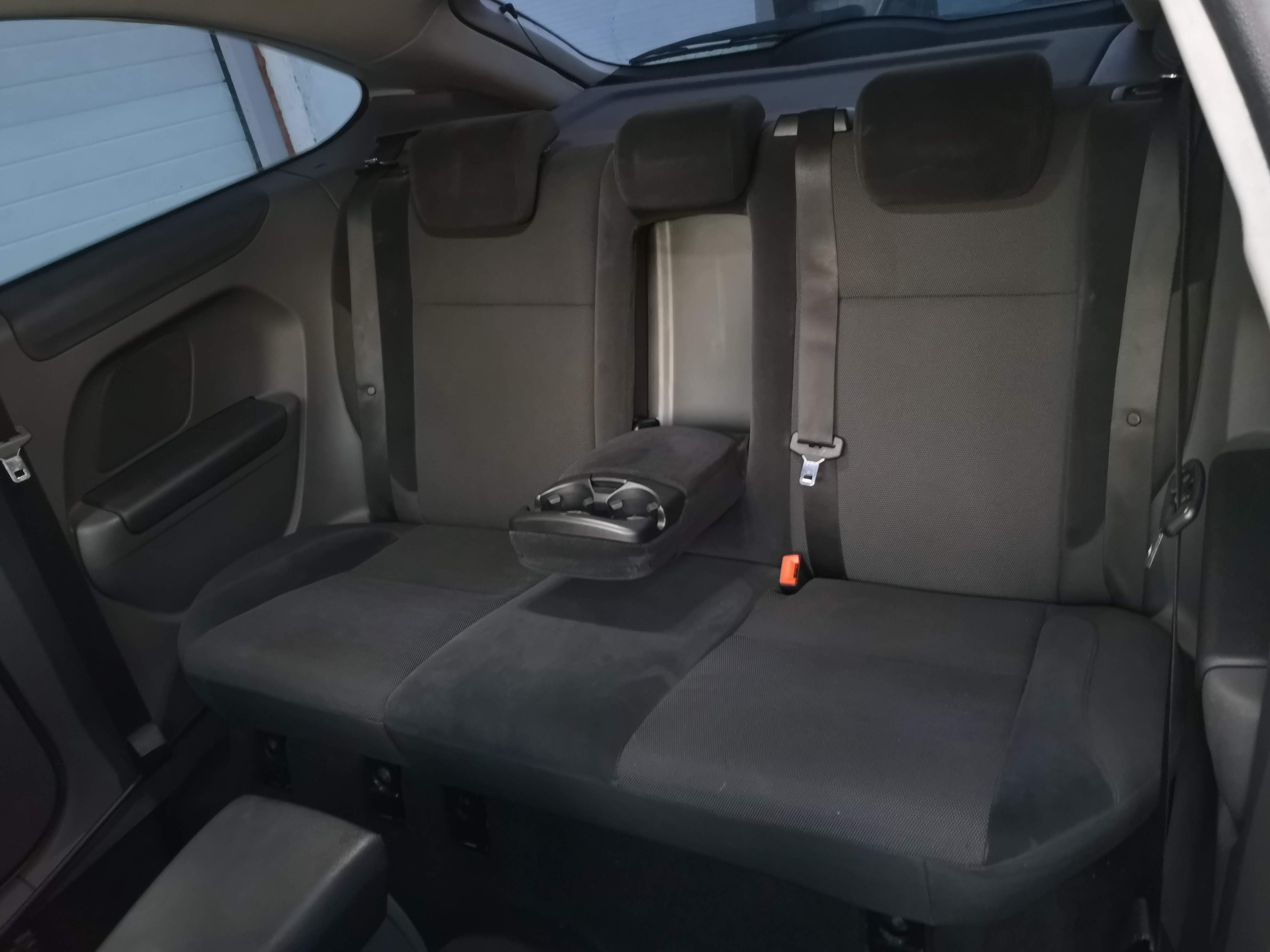

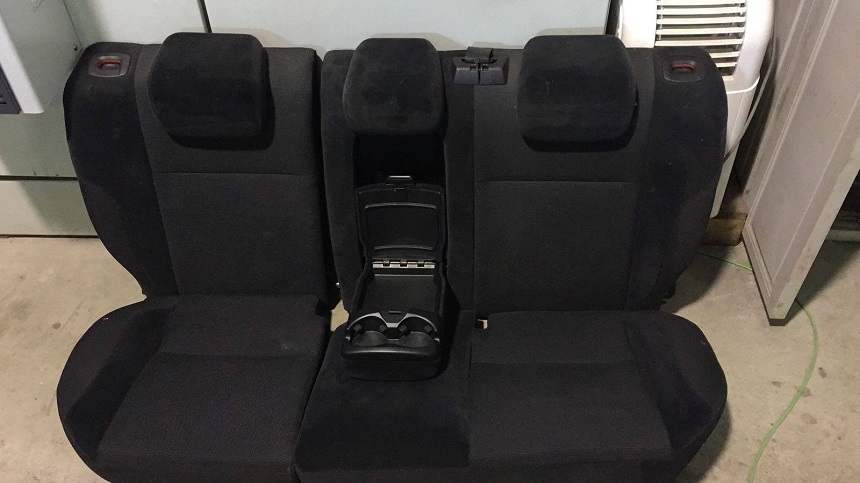

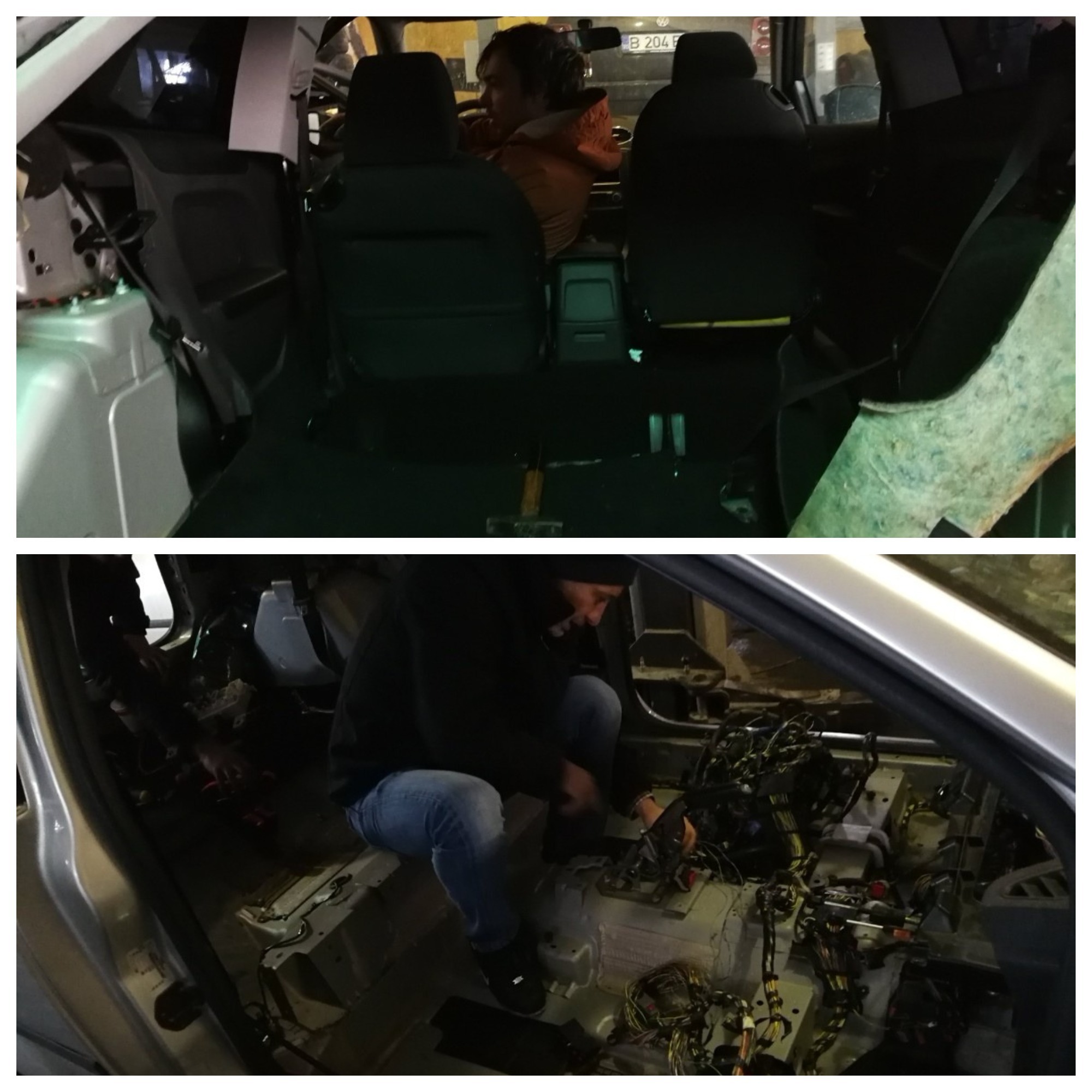

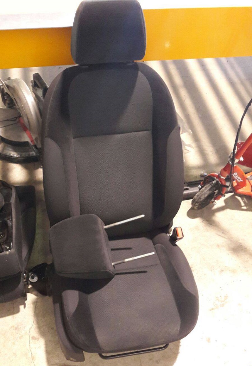

O poza cu scaunele mele cand am fost nevoit sa fac conversia de la 5 la 3 usi si coletul cu ceasuri si oglinzi proaspat primit.

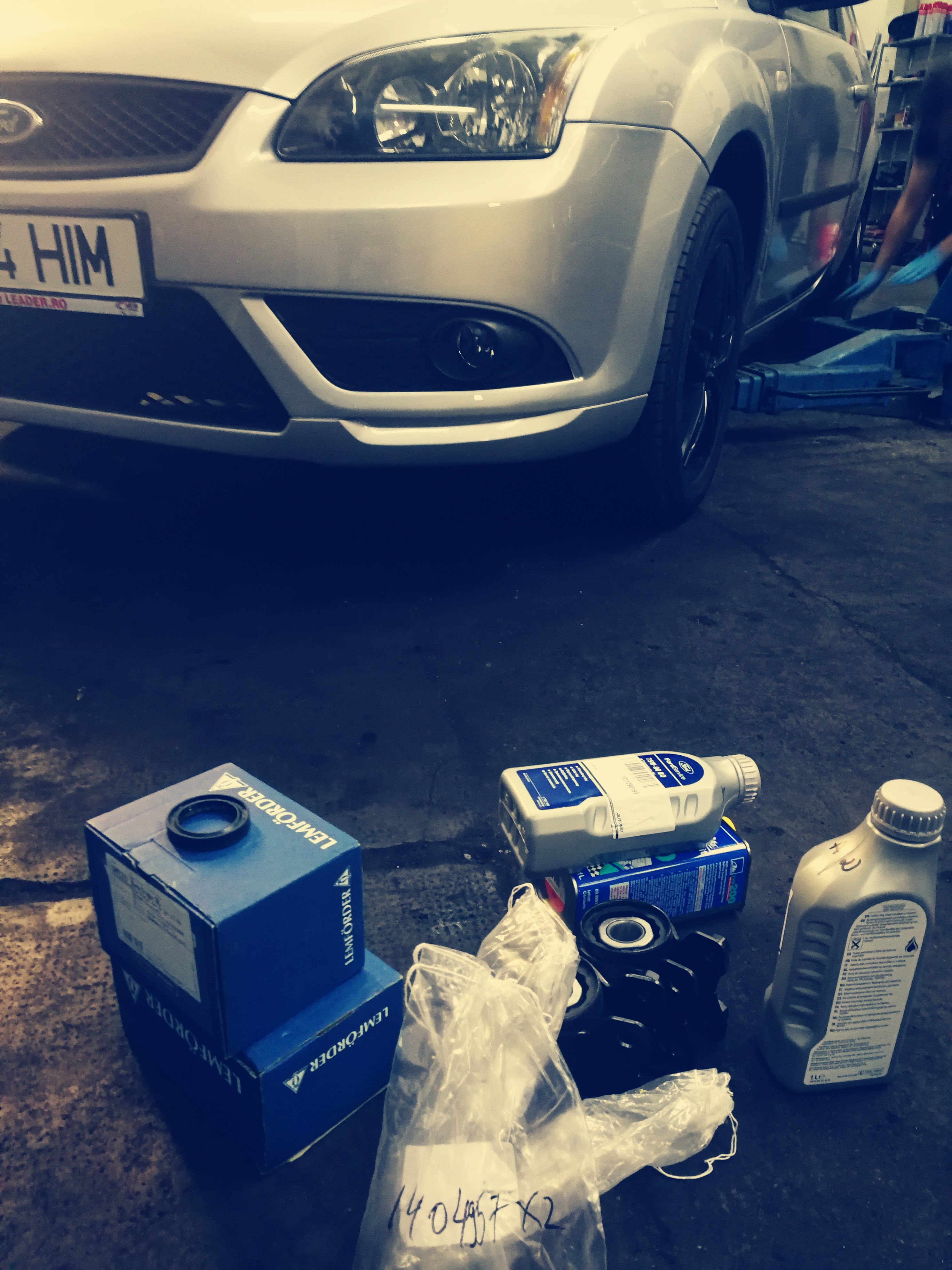

Am facut revizia fiindca s-a implinit anul, desi facusem undeva la 8.000 km cu masina anul trecut.
Am optat pentru filtre originale si ulei ford, la anul o sa incerc liqui moly sau motul, vedem.
Revizia am facut-o la Vali, un baiat de milioane foarte priceput, din Bucuresti cu garajul propriu. Pentru cei care doresc sa ia legatura cu el il puteti gasi la nr: 0728 797 153
in poza se mai vad si alte bunatatati, o sa scriu mai jos despre ele.

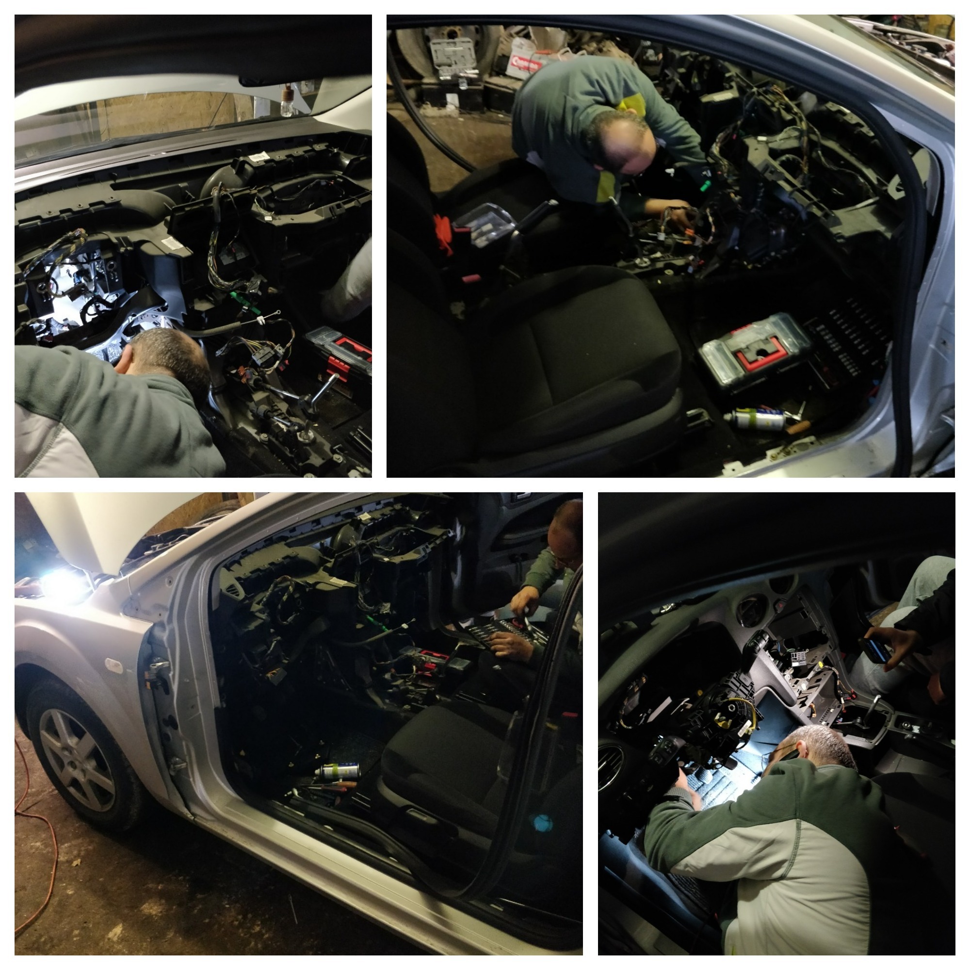

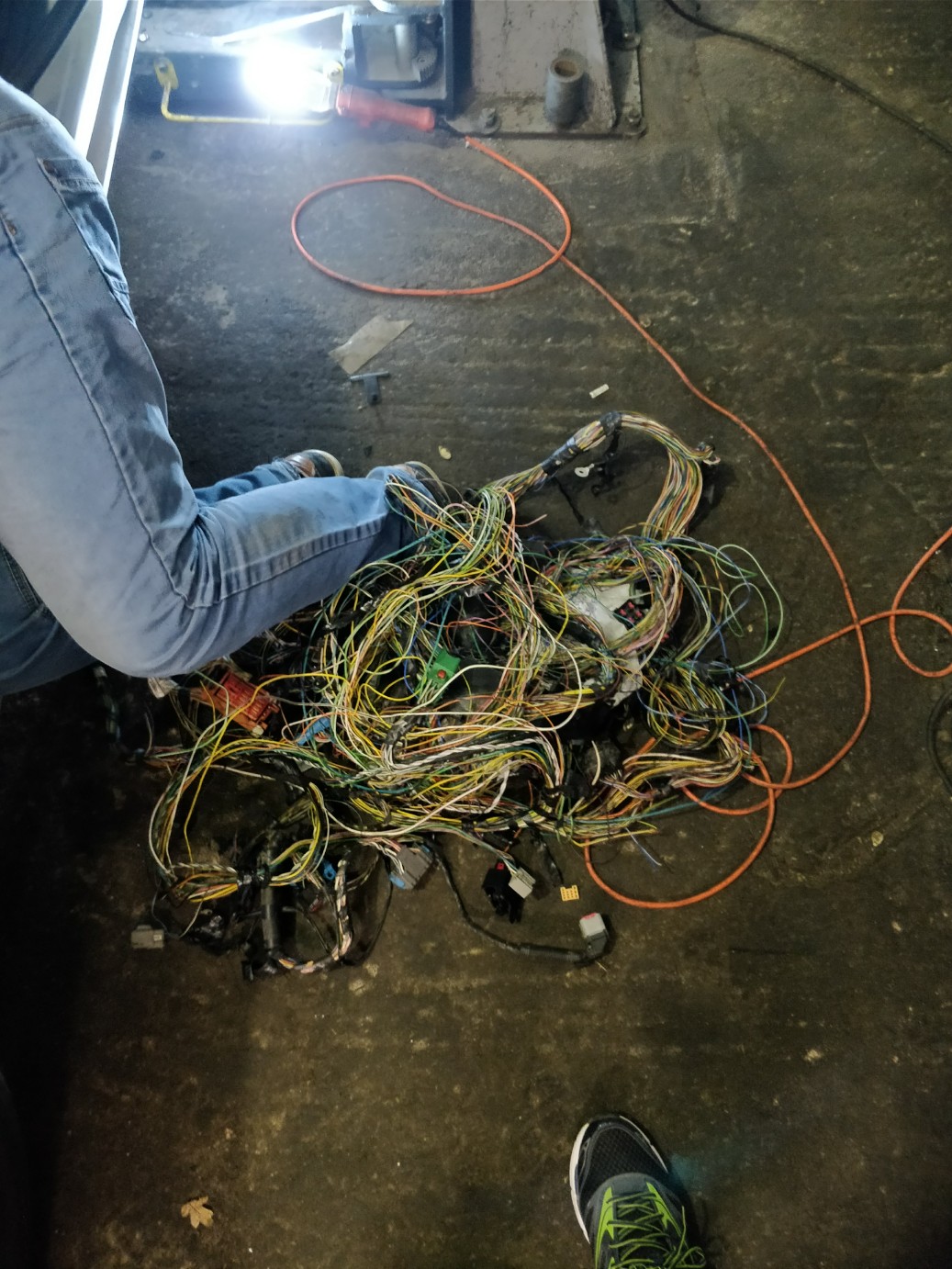

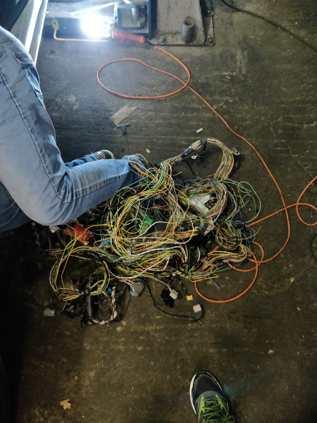

Cred ca cea mai importanta modificare a fost conversia de la ac la clima.
Totul a inceput cu o oportunitate de a cumpara piesele necesare la un pret ce mi s-a parut foarte ok. Desi nu m-am grabit sa le iau initial, cred ca am mai asteptat 2 luni si apoi le-am luat. Ma miram sincer ca nu le luase nimeni intre timp, nici nu stiam cata munca presupune asa ca am decis sa le iau. Am uitat sa mentionez ca acel "kit" de fapt era tot bordul 2, cu instalatia electrica, senzori, aeroterma, radiator, modul de clima pre facelift, rama bord etc. Practic era un plug & play, dar viata nu este asa roz precum credem noi :)
Din cauza temperaturilor scazute cred ca a mai daurat 2-3 saptamani pana sa ne punem pe montat.
Intre timp am dat comanda de un modul climatronic negru de facelift, luat din dezmembrari cu timp de retur mic (o sa scriu mai jos despre el fiindca mi-a mancat zilele).

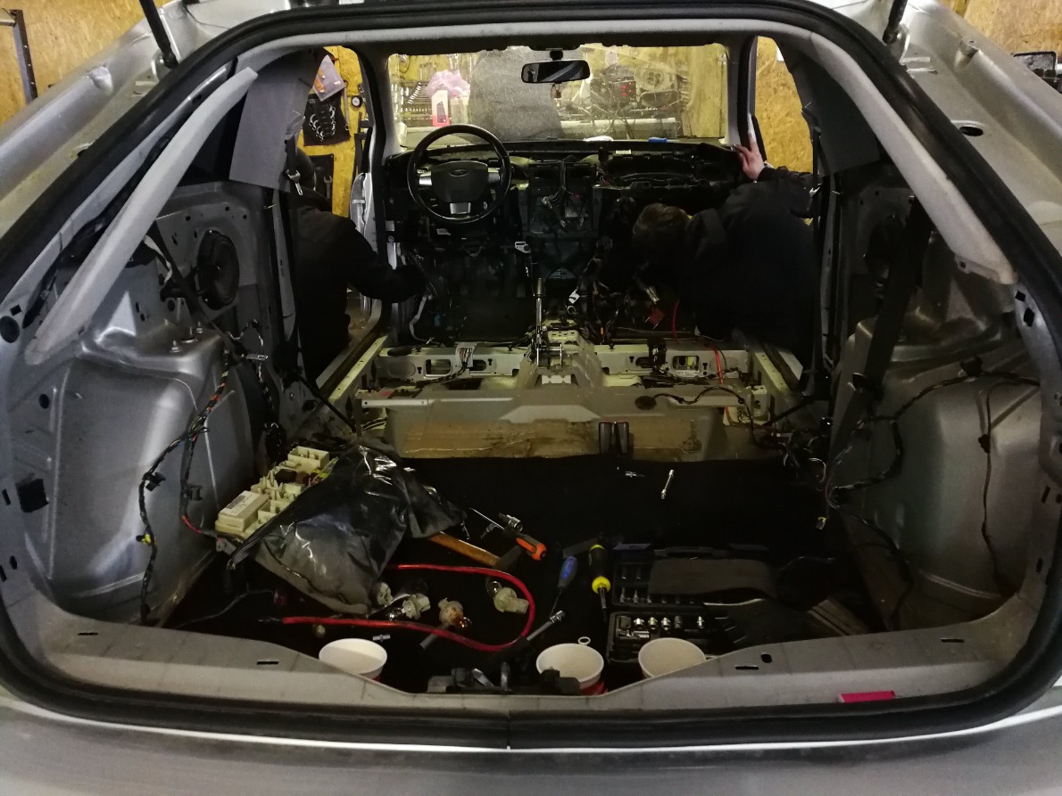

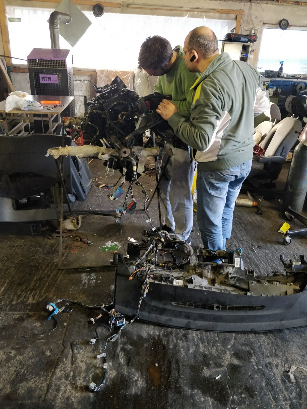

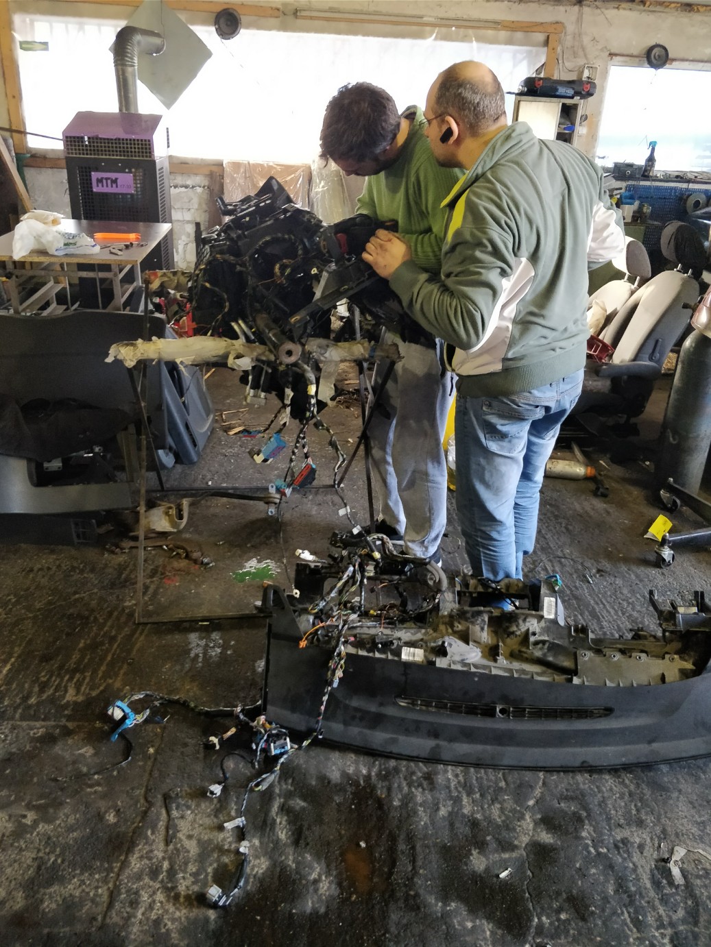

Asa ca impreuna cu Alex (The29041993)si Onutcristian ne-am pus / (s-au pus) pe montat. (pentru mine mecanica reprezinta visul unui meloman cu 2 picioare stangi de a dansa intr-o buna zi, imi place dar nu pot... ).
De dat bordul jos a fost relativ simplu, cred ca a durat maxim 1 ora. eram cu totii bucurosi ca se misca repede treaba, operatia trebuia sa dureze 6 ore maxim. Au urmat usile laterale, norocul nostru ca am coupe, ghinion ca usile sunt mai mari si mai grele si trebuiesc suspendate in aer pana se decupleaza toate mufele.
Cu ocazia asta, am tras niste fire pentru semnalizarile in oglinzi, doamne ajuta! am avut de unde...
Sosise momentul sa punem bordul inapoi pe masina.
Inainte sa il montam constatasem ca masina de pe care provenea nu a avut filtru de polen, ceea ce inseamna ca tot bordul era plin de mizerie, praf etc.
Am curatat cat am putut si a inceput asamblarea la loc a masinii, primul impediment fiind faptul ca bordul nou, nu se mai potrivea pe masina. Aici s-au pierdut ore bune, tevile de la conductele de ac nu se mai potriveau pe gaura, bordul cu clima avea un balans stanga -dreapta datorita unei "chestii" care tinea pe mijloc. S-au incercat diverse metode, am indoit pana si tevile de la ac care ieseau spre motor ca sa le putem fixa pe gaura. (exista sanse ca bordul vechi sa fi provenit de pe o masina care a avut accident pe fata).
in poza se vede zona unde trebuia sa se conecteze tevile de ac.
Nu a vrut, pur si simplu nu a vrut, se incapatana sa intre pe pozitie asa ca s-a trecut la planul B, anume MUTAREA tuturor componetelor de pe un bord pe altul si adaptarea bordului original (cel pe care il aveam pe masina), ceea ce implica schimbarea instalatiei electrice, dat gauri pentru senzori etc. Cu acest prilej am schimbat si radiatorul de pe o masina pe alta fiindca al meu a mers numai cu filtre de polen de calitate :)
Nu tin minte exact cum s-a terminat ziua/seara, adica in ce stadiu eram. Stiu ca sambata, a ramas masina acolo in service, iar eu trist si plin de ganduri imi faceam o ultima poza la ea inainte sa plec acasa, cu masina lui alex.
Duminica, m-am intors cu Alex si Jeffe la service. Dupa ce s-a potrivit bordul pe masina si s-au montat usile la loc, am facut primul test... am pus cheia in contact si in loc sa porneasca a aparut eroare de comunicare pe CAN. Ceasurile nu comunicau cu GEM-ul masinii, nu stiu cat era ceasul, dar parca imi aduc aminte ca era seara tarziu, trecut de 10, incercam sa facem masina sa porneasca si aveam diverse erori de comunicare. Timp in care a sarit in ajutor Jeffe, si cu ocazia asta ii multumesc inca odata fiindca este a 2-a oara cand a reusit sa ma salveze si sa ma faca sa plec linistit cu masina acasa. Problema fiind de la niste mase care nu au fost puse. BUCUROS, masina pornea, aveam clima, punem ceasurile la loc tot interiorul era pus la loc, ora..., cand sa pornesc masina... eroare de comunicarea a ceasurilor. Am crezut ca mor, eram sigur ca acolo ramane. Se rupsese o clema de prindere a mufei de la ceasuri, facandu-se un contact imperfect. Tot jeffe ne-a salvat si am plecat cu masina pe roti de la service, seara tarziu.
O sa revin cu partea 2 ca sa nu fie o postare prea lunga si sa nu pierd atasamentele.

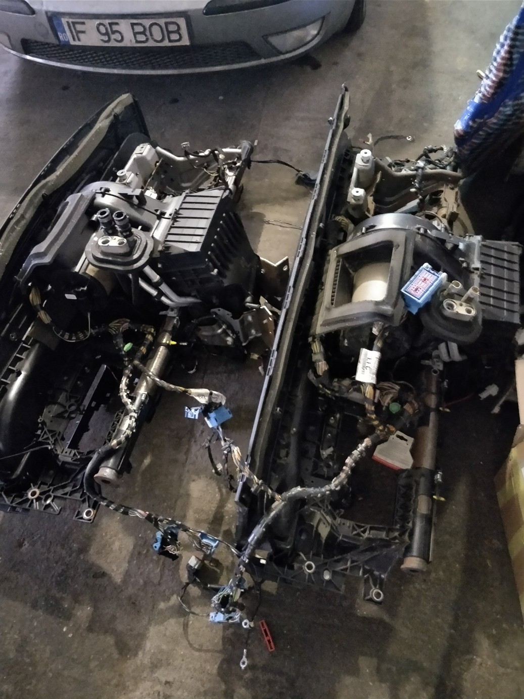

La service am facut teste cu modulul de climatronic de pre facelift si facelift. Cel de pre FL mergea, cel de FL nu mergea.
Exact modulul ala scump si aratos luat din dezmembrari cu termen mic de retur, in interiorul caruia a fost umblat inainte sa imi fie livrat mie.
Intr-un cuvant, bani dati aiurea pe o carcasa de modul, la pret de modul functional. Imi venea sa urlu, sa injur, sa pun mana pe telefon si sa iau familia respectivului bisnitar la plimbare pe cadrul bicicletei.
Este o poveste lunga, care pe scurt s-a rezolvat prin schimbarea partii electrice, de pe alt modul, care... evident am fost nevoit sa il cumpar.
Deci aveam 3 module de climatronic, 2 de facelift si 1 de pre facelift, ca deh... sufera baba la batranete.

- aeroterma scotea un zgomot infernal dupa ce trecea venilatorul de pozitia 3. Aveam impresia ca sare din bord. Necesita schimbarea ei, adica dat bordul jos din nou.
- fiind vorba de ani diferiti, masina mea din 2004, instalatia de clima de pe o masina din 2007 nu se mai potriveau pinii pe mufe, aveam doar boxe pe fata partea stanga.
- eroare de airbag, undeva o mufa... ceva, vrea bataie.

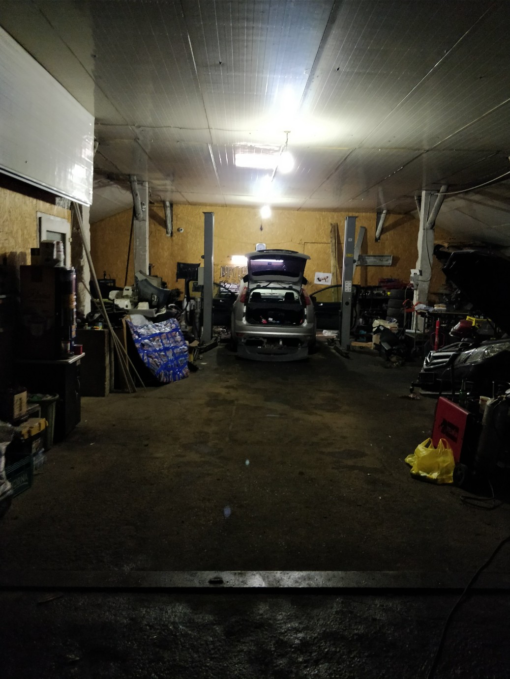

Au mai trecut 2 saptamani, si am reusit sa ne reintalnim, eu alex si Jeffe sambata trecuta si am trecut la urmatoarea modificare a masinii:
schimbat motorasul de aeroterma si schimbat instalatia electrica de podea.
S-a chinuit saracul Alex sa scoata aeroterma din bord fara sa il dea jos SI A REUSIT!!!, poza asta este pentru el, fiindca are maini indemanatice de ginecologist (p.s. sper sa nu ma baneze nimeni)
42157481-gynecologist-hand-making-finger-insert-gesture-isolated-on-white-background.jpg
La instalatia electrica de podea, a venit cu cateva optiuni in plus, firele pentru incalzirea in scaune, de care aveam nevoie si am reusit sa le fac sa mearga + cablajul pentru senzori de parcare.
Am mai petrecut 13h in service alaturi de ei si ei alaturi de mine. Si cu asta am reusit sa rezolvam problema motorasului aerotermei si cea a firelor de incalzire in scaune. Au ramas restul de mai sus pe care le vom rezolva cand se mai incalzeste vremea.

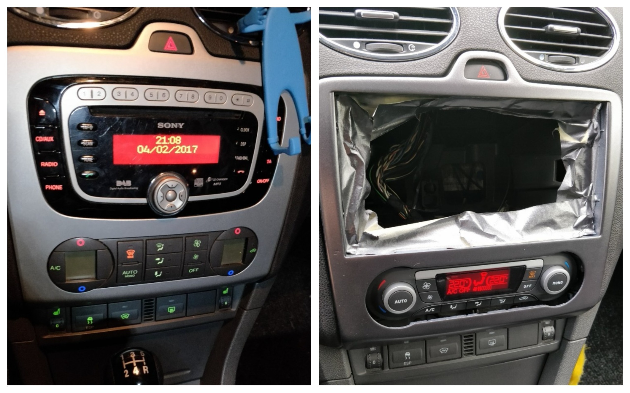

Aici o poza cu modulul pre fl si fl.
Dupa cum se observa ceva este lipsa si are o culoare diferita, este ceea ce am mentionat in primul post.

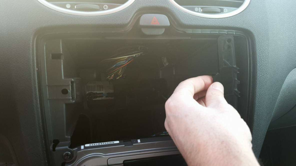

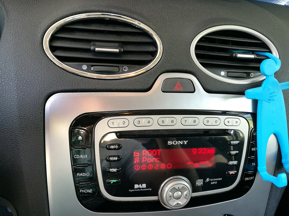

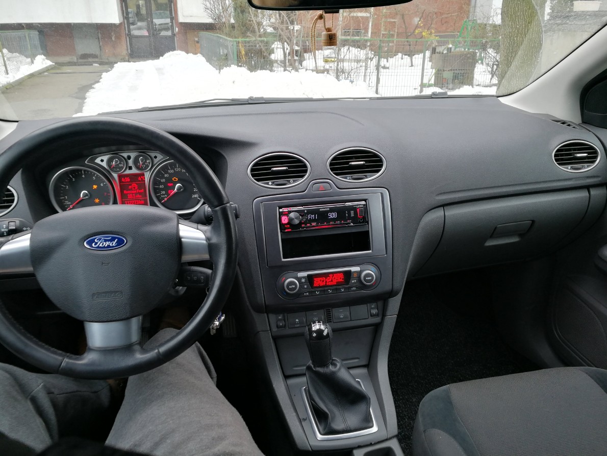

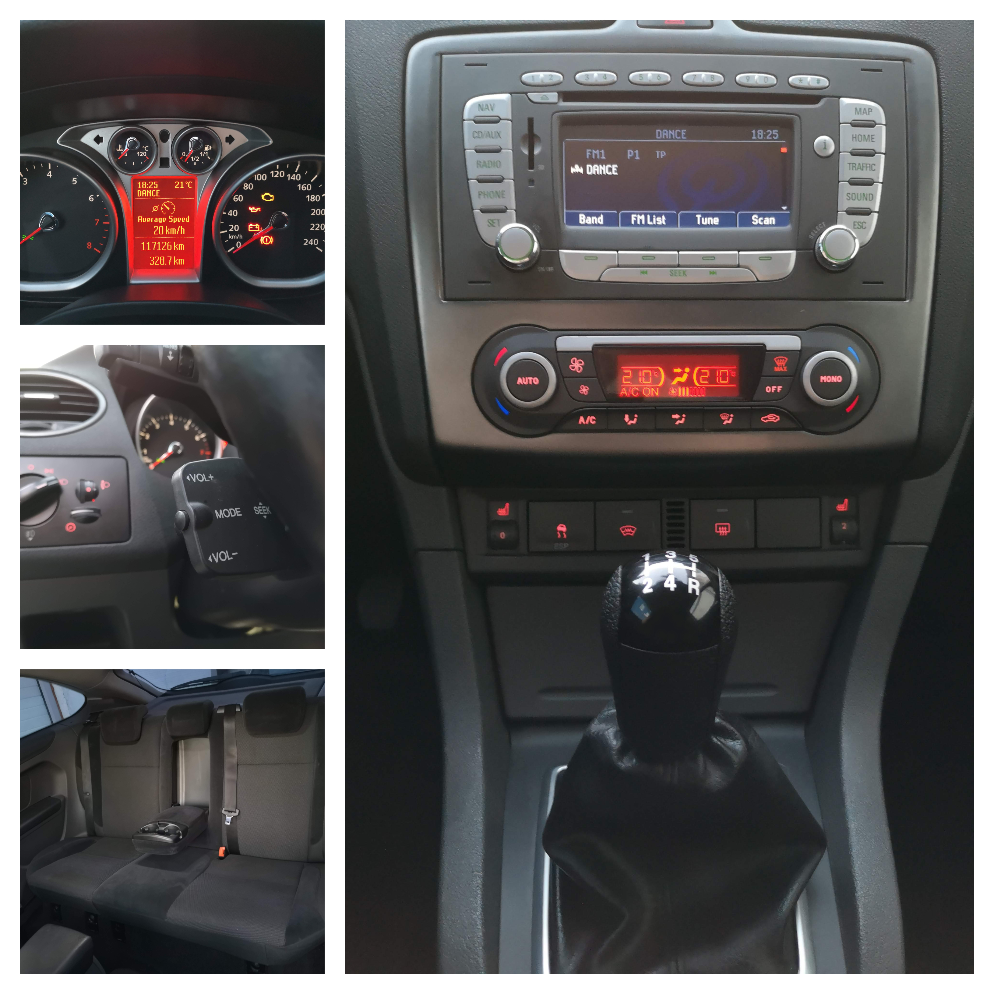

Am facut trecerea de la un player sony cu DAB si magazie de 6 CD la un player aftermarket marca kenwood KMM-BT203 din cateva motive.
- masina mea fiind 2004 nu avea gaurile pentru acei suporti de player oval. Este imposibil sa pui acei distantieri in bord daca nu ai gauri, ca apoi sa fixezi playerul in ei si sa iti vina rama perfect peste. Eu am fost nevoit sa le rup piciorusele si sa ii fixez cu niste suruburi in bordul meu, astfel incat sa imi poata permita reglajul lor, sus-jos si cu toate astea tot nu puteam rezolva reglajul stanga - dreapta. Rama ovala statea ok, dar nu perfect in bord... nu avea cum.
- nu renta sa imi iau acel usb de la ford pentru a aveam un stick in torpedou. 450 + 200 acel modul usb + inca 300 un modul bluetooth deja aveam un pret pentru o navigatie xtrons.
- nu aveam spatiu de depozitare a portofelului/ telefonului avand cotiera pre facelift.
si cu toate astea tot nu aveam o calitate/ claritate a sunetului cum este un player aftermarket. Asa ca am ales playerul de mai sus cumparat de aici:
http://www.be-loud.ro/produse/CD-Player ... KMM-BT203/
daca tot am schimbat playerul si mai aveam bani in buget am comandat si un set de boxe JBL cu tweetere si crossover pentru filtrare sunet catre midbass si inalte. (BOXE JBL CS760C)
Am achizitionat o rama adaptoare pentru player 1din si 2din, fiindca nu stiam cu ce varianta de player o sa raman + cablu adaptor quadlock iso + cablu adaptor mufe boxe + inele de centrare a boxelor din lemn.
Dar stai... asta nu e tot, fix ca in reclamele de teleshopping, aveam un gri urat monoton in masina si niste grile cromate luate din china, care nu se mai potriveau cu imaginea pe care o aveam in cap.
Asta pe partea de sunet, pe partea de aspect, am schimbat diuzele masinii mele, cu diuze incalzite tip cortina.
Apoi am dat o fuga prin targul autovit si am rascolit diverse nuante am dat de ceva care sa imi placa si am inceput sa vopsesc elemente din interior intr-un gri grafit.
Cand o sa imi dea Dumnezeu sanatate si putere, o sa mai vopsesc si griul ramas de pe modulul climatronic si ceasurile lvl 3.

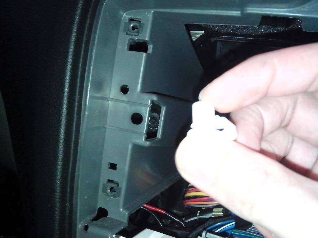

p.s. pentru playerul oval
daca nu aveti bordul cu gaurile astea, nu recomand sa il montati, necesita gaurirea bordului si daca nu aveti sablon nu o sa se potriveasca rama ovala, sistemul ei de prindere in bord fiind prin clipsare nu prin prindere cu surub cum este la cel patrat.
cum am eu

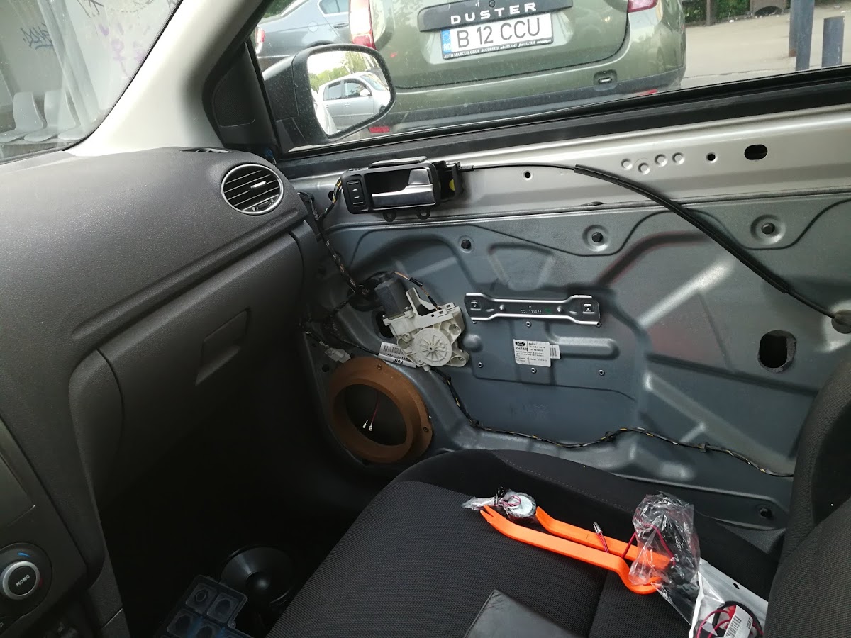

Am schimbat difuzoarele pe fata cu niste BOXE JBL CS760C cu filtre de inalte.

am mai trecut si pe la service unde am schimbat:
Ulei cutie viteze original Ford
Lichid de frana Ate typ 200 + aerisit Frane
Simering planetara
Tampon + suport antirasturnare lemforder
2x Bucse mari fata originale Ford (cele vechi au fost taiate cu flexul).
in total, o distractie de 1300 lei pentru piese si manopera

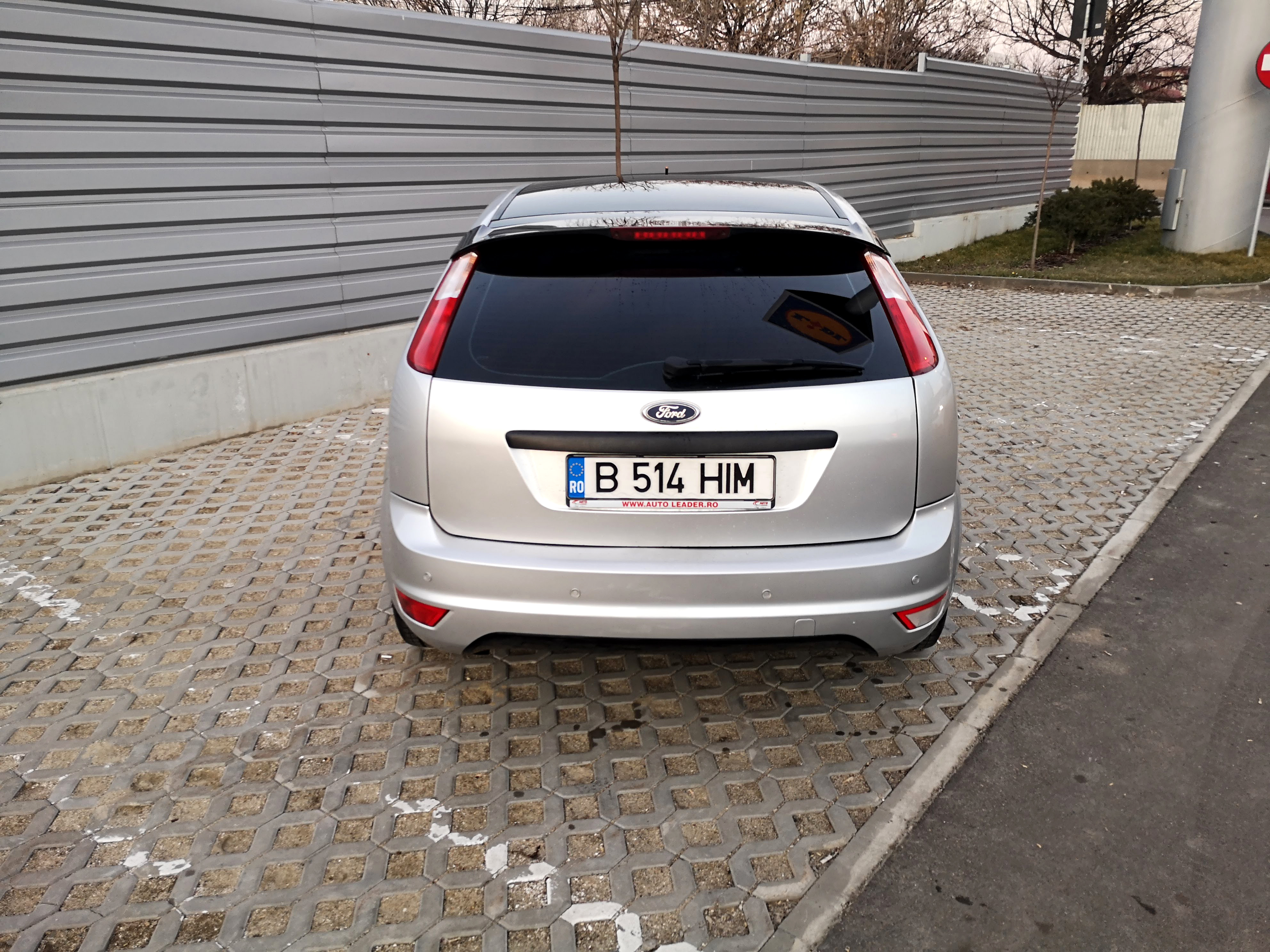

o postare scurta si la obiect.
Am pus senzori pe spate :)

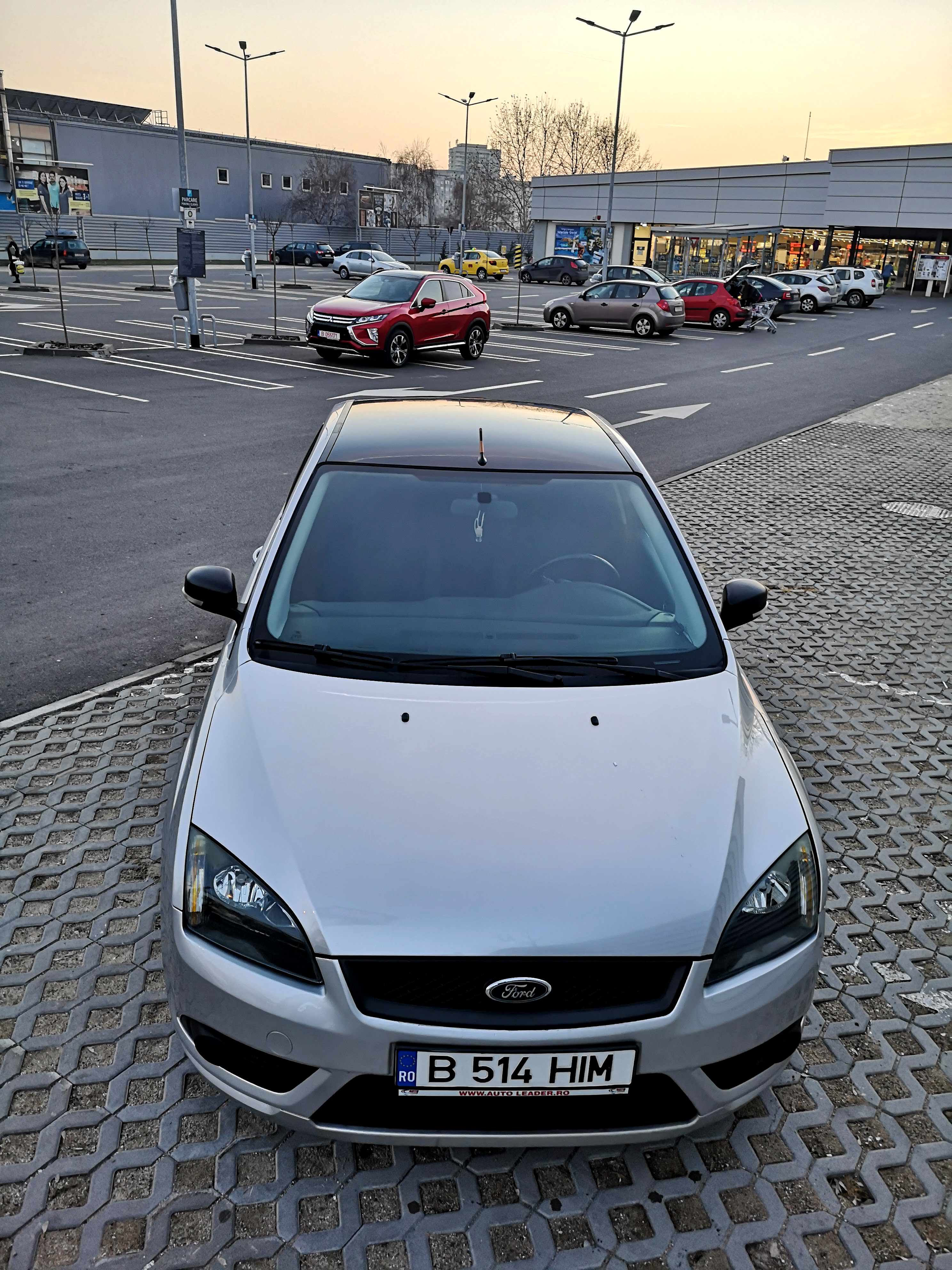

Mesajde herrOn » 11 Apr 2019, 19:21
Masina a fost vanduta intre timp, las ultimele poze cu masina la momentul vanzarii. Sper sa se bucure noul propietar de ea cum m-am bucurat si eu.

Salutare, cand ai schimbat difuzoarele pe fata, ai fost tentat sa schimbi si pe spate? Am tot un coupe si azi am pus difuzoarele sony pe fata iar pe spate, mi-e teama ca e prea complicat sa le schimb. Ai idee o fi complicat sa ajung la ele?
fioneer
Mesaje: 109
Membru din: 14 Mar 2012, 23:18
Localitate: Giurgiu
Maşina: Kuga MK3 ST-Line
Re: Primul Ford - Focus Mk2 Ti-VCT
Mesajde The29041993 » 26 Feb 2020, 11:09
Nu e complicat, trebuie sa scoti plasticele laterale dar e usor. Intr-un weekend te distrezi. Neaparat sa pui si tweeterele de sony fata-spate pentru un rezultat deplin.
