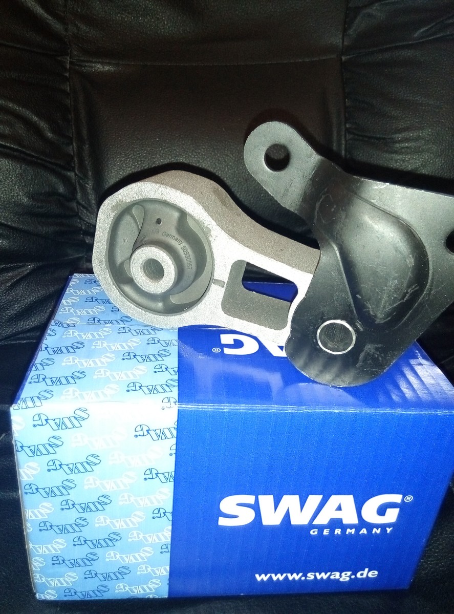

Am gasit ceva insa sunt doar pentru Fiesta ST150 si nu cred ca sunt identici.
http://www.cobbtuning.com/products/driv ... otor-mount
Pretul nu e chiar asa mare ca pana acum am rupt 2 suporti de cand am facut softul si vad ca se tot duc (am si o mica scurgere de ulei ce am inteles ca distruge cauciucul), deci tot pe acolo ajung. Ai idee daca s-ar potrivi? Acum am luat suportul insa as putea comanda unul pentru cand inevitabil acesta va ceda.

Mesajde Mircea-Si » 26 Mai 2016, 09:51
Salut!
Nu stiu daca se potriveste dar poti trimite un e-mail sa intrebi. Spre exemplu mie mi-au raspuns la mesaje..
Daca vrei sa faci o treaba buna, rezolva si cu scurgerea de ulei.

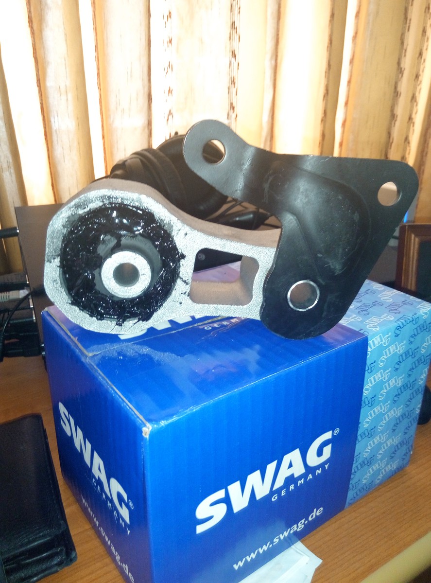

Mesajde Alecx » 27 Mai 2016, 11:12
Asta-i suportul. Se misca lejer cu un deget inainte, acum e mult mai tare. Sa vedem cat tine. Luni se monteaza. :) In vreo 2 luni (ca acum am de lucru si dupa concediu) urmeaza bucse poliuretanice din UK. (toate 6)

Re: Micul mare Fiesta. (1.4 TDCi 2004)
Mesajde Alecx » 02 Iun 2016, 20:29
S-a schimbat suportul motor cu cel intarit si s-a si rezolvat AC-ul. Acum cred ca am nevoie de o rola pentru cureaua de la accesorii ca mai face figuri si dupa e ca noua. :D
