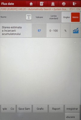

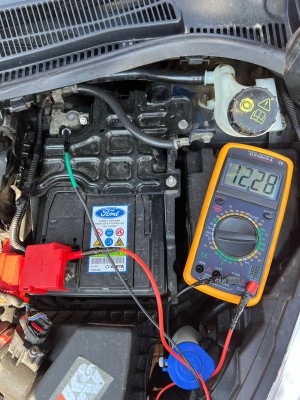

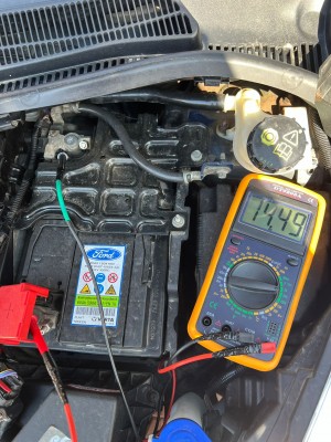

Am mai citit prin topicul de “baterie focus 3” ca sa fiu pregatit si sa vad alte experiente atunci cand bateria va incepe sa dea semne de batranete si weekendul asta, cu ocazia schimbarii rotilor, am zis sa arunc o privire si la baterie (totusi este acumulatorul original si a facut 9,5 ani):
-peste noapte (~15h), am deblocat masina, am ridicat capota si am verificat bateria -> 11.95V;
-cu motorul pornit -> 14.48-14.49V;
-cam dupa 1h de stationare, a ajuns la 12.28V;
Am verificat acumulatorul cu o diagnoza universala si mi-a aratat ca starea estimata a bateriei este de 57% (iar tensiunea pe care o citea atunci era de 11.72V, dar nu mi-am dat seama sa verific si cu voltmetrul).
Ce am observat:
-start-stopul nu a mai intrat de cateva luni, am sperat ca drumul mai lung din postarea anterioara va ajuta putin;
-martorii de ulei si check engine parca se sting cu un delay de aproximativ o secunda dupa ce pornesc motorul, lucru pe care nu il observasem inainte cand bateria era sanatoasa si start-stopul intra.
O sa ma interesez sa vad ce acumulator este potrivit pentru masina, cu aceleasi specificatii si tip, iar pe langa asta, ma voi interesa si de ce fel de combinatie de butoane va accesa resetarea BMS-ului (auzisem de doua, diferite, dar nu le tin minte si as vrea sa le notez si sa vad care este potrivita pentru Fiesta, in cazul in care nu difera de Focus si Mondeo).
Daca aveti ceva idei si sugestii referitoare la postarea aceasta, mi-ar placea sa le lasati aici. Spor!
Tensiune incarcare
Tensiune la 1h de stationare dupa pornire
Estimare incarcare acumulator

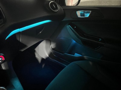

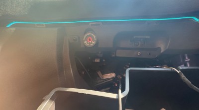

Zilele trecute am inlocuit banda LED de la bord, cea pe care am montat-o acum multi ani, cu una de tipul COB ice blue, la care am adaugat o rezistenta de 1k ca sa mai diminuez din intensitate, dupa ce am facut mai multe teste inainte. Rezultatul este in poze.
In 7-800 km o sa se faca 10k km de la ultima revizie, dar cred ca o sa ajung sa schimb piesele mai devreme, deoarece le am deja comandate.
In rest, nimic nou din ceea ce mi-am mai propus cu modificarile.
Singurul lucru pe care vreau sa il aflu este despre senzorii de presiune din roti. Am avut cateva discutii pe un forum din USA si am inteles de la un baiat ca acolo nu au voie sa dea disable la TPMS si ca nu au auzit de DDS (aceste lucruri mi s-au parut putin ciudate, dar nu le contest, avand in vedere ca nu ma pricep la partea de diagnoza si optiuni). Per total, in USA au tot Sync 3 montat (si Sync 2) si nu este prezenta optiunea de resetare TPMS sau DDS daca o roata a avut pana sau a fost dezumflata si a fost remediata problema, ci o sa apara semnul galben in bord cu sunetul aferent de avertizare, iar dupa aducerea rotii la presiunea potrivita, semnul va disparea dupa cativa km de calibrare. Pare logic, dar cum va stii sistemul valoarea de referinta pe care sa o aibe in vedere? Sunt curios de acest aspect deoarece, in acest moment, eu nu mai am activat TPMS sau DDS pentru ca in Sync 3 nu mai apare aceasta optiune ca la Sync 1 si nu il pot reseta in cazul unei roti mai dezumflate, dar daca functioneaza bine prin calibrarea automata a sistemului dupa cativa km de la rezolvarea problemei, o sa revin la activarea lui.
Spor!
Teste
Lumina ambientala proba
Lumina ambientala final

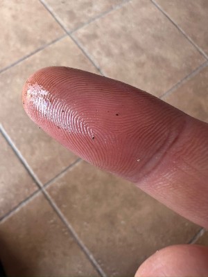

Ieri am facut revizia la 111.041 km in regim propriu si din cate citisem pe forum, uleiul vechi l-am scurs printr-un con cu sita (folosit pentru filtrarea vopselei) si 4 randuri de tifon ca sa vad daca gasesc bucati de curea in ulei, cum au patit altii. Am gasit ceva, niste particule mici, dar nu mi-am dat seama daca este din curea sau poate sunt alte reziduuri. Am schimbat si busonul de la baia de ulei pentru ca vechea garnitura era putin ciupita, nu am avut probleme, dar este recomandat sa fie schimbat.
Piesele folosite de data asta se gasesc intr-o poza mai jos (nu este reclama) si ca o prima observatie, cu filtrul de la Bosch, indicatorul de la ulei se stinge foarte rapid dupa pornirea motorului, fata de atunci cand aveam filtru vechi de la Mann (citisem pe undeva ca era posibil de la filtru, pana se facea presiunea sau ceva asemanator…). Pe youtube am vazut ca unora le apare mesajul “Service now” cand trebuie schimbat uleiul sau le apare cheia galbena, mie nu mi-a aparut niciodata, dar am incercat metoda cu punerea contactului si apasarea franei si acceleratiei pentru 20-30 secunde ca sa resetez “intervalul”, dar nu am primit nici o confirmare vizuala sau acustica, deci nu stiu daca a functionat sau daca se aplica la modelul meu si daca imi va aparea pe viitor cand intervine schimbul uleiului (daca exista avertizarea, banuiesc ca este setata la 20.000 km, asa cum tin minte ca era cerut de Ford la inceput, iar eu cum il fac la 10.000km, este posibil sa nu imi apara).

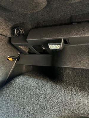

Am inlocuit lumina din portbagaj cu una care are un unghi mai bun si lumina este mai concentrata.

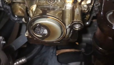

Referitor la martorul de ulei care se stinge mai greu dupa pornirea motorului, m-am tot interesat si se pare ca motivul nu este filtrul de ulei, ci sorbul de la pompa de ulei care se infunda in timp cu reziduuri, iar operatiunea de curatare o voi face cand voi schimba si distributia (se pot gasi filmulete la o cautare de “ecoboost oil pickup”).

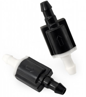

Circuitul nu a fost modificat si am pastrat furtunele originale, doar ca am adaugat cativa cm de furtun pentru imbinarile necesare.
Las o poza cu acele valve luate de pe celebrul site chinezesc.

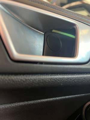

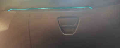

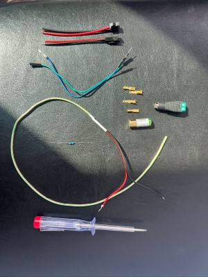

Astazi am curatat si dat cu ulei filtrul de aer si am schimbat luminile din manerele fata si am montat in manerele spate.
Solutia aleasa a fost o banda COB ice blue si niste conectori de banda COB de 5mm precablati.
Pe fata am schimbat si conectorii, deoarece cei folositi anterior erau unii care se mai miscau si drept dovada, la usa soferului ba se aprindeau, ba nu, ba aveau o intensitate scazuta. Pe spate am defacut plasticele stalpilor si am tras firele prin conectorul de pe stalp, pe sub mocheta scaunelor si pana la consola centrala, la conectorul de lumini ambientale din consola.
Pentru toate ledurile am folosit rezistente de 51kohmi ca sa le mai reduc din intensitate si chiar daca am facut probe inainte, cred ca am scazut-o prea mult, dar voi vedea cand le voi face proba pe seara la condus.
Chiar daca nu am poze separate pentru ca am uitat sa fac, pe fundalul uneia se vede banda led in conectorul cu alb, tipul de conectori folositi, etc.
Dupa ce am facut schimbarea aceasta, mi-am dat seama ca in partea de sus (plafoniere, manere, bord) am o lumina ambientala ice blue, asemanatoare ceasurilor de bord si iluminarii butoanelor din interior, iar in partea de jos (buzunare usi, picioare fata si spate), este un albastru putin mai inchis, dar nu este deranjant.

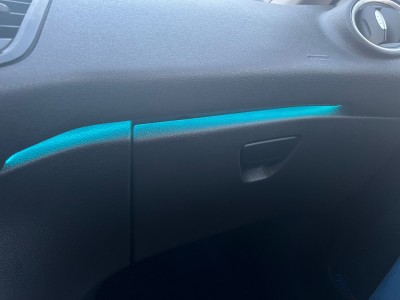

Mesajde AndreiCim » 26 Aug 2024, 08:24
Am revenit cu cateva poze cu lumina de la maner stinsa/aprinsa.
O sa revin cu o poza cu ele cand va fi si intuneric
Lumina maner stinsa
Lumina maner aprinsa

Poza de seara
Lumina ambientala maner

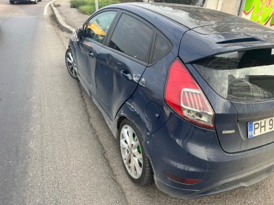

In decembrie nu a fost o zi tocmai buna, a intrat un tir in mine.
Eram pe centura Bucuresti la sensul cu Str Garii Otopeni, incadrat pe prima banda de mers inainte, cea care ocoleste sensul, iar un cap tractor a vrut sa se bage pe prima banda; cel din spatele meu l-a lasat, acesta s-a bagat si a crezut ca daca il lasa cel din spate, e liber, doar ca fiind pe diagonala lui, am fost in unghiul lui mort; m-a lovit in lateral spate stanga si venind din diagonala, el continua sa mearga si masina mea s-a invartit pana am ajuns perpendicular pe directia lui de mers si m-a invins cateva zeci de metri; initial m-a impins catre marginea drumului si am atins si parapetul cu bara spate dreapta.
Culmea a fost ca nu am simtit cand m-a lovit, a fost viteza mica si doar am realizat cand am ajuns perpendicular si nu am putut sa fac nimic, doar am stat, nesperiat si realizasem ca nu puteam sa fac nimic. Am crezut ca am apasat pe acceleratie, ca nu era in viteza, ca era pe liber, ca facusem ceva intr-o fractiune de secunda. (Povestea din capul meu atunci a fost ca poate nu am tinut de volan si masina s-a dus pe banda a doua, cel cu tirul o fi zis ca vreau sa ma bag fara sa semnalizez si sa fortez, el nu a vrut sa ma lase si m-a lovit intentionat.)
In timp ce ma impingea am realizat ca “stai ca nu e chiar asa”, m-am gandit ca nu cumva sa fie o denivelare sau groapa pe drum, incat rotile din dreapta sa se agate in ele si sa ma rastoarne, dar nu s-a intamplat asta.
Am facut amiabila si ce am constatat eu este:
-aripa fata stanga zgariata, cred ca doar se revopseste;
-usa stanga fata putin infundata si zgariata, e de inlocuit;
-oglinda stanga de inlocuit;
-usa stanga spate infundata si blocata, trebuie inlocuita;
-aripa spate infundata, aici nu stiu ce sa zic;
-bara spate zgariata, cred ca se revopseste.
In a doua poza, mi-am dat seama ca nu pot face nimic, asa ca am facut o poza in timp ce ma impingea.

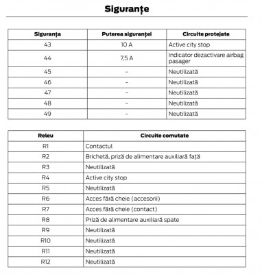

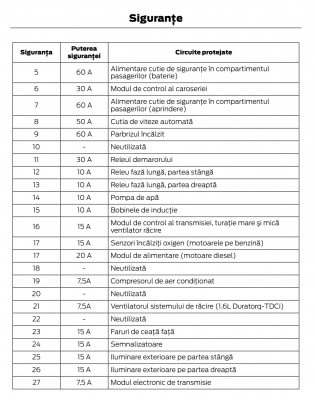

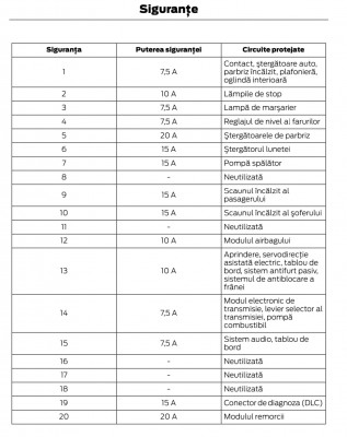

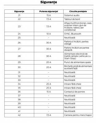

De la accident, am ramas cu o chestie ciudata la oglinzi: avand in vedere ca atunci, cea de pe stanga a fost avariata, cand am blocat prima data masina, a incercat sa o rabateze si cumva s-a rabatat, apoi s-a deschis partial pana cand a 3-a oara a cedat si nu a mai rabatat-o. Cea de pe dreapta o rabata pana cand nici pe asta nu o mai rabata, ci doar manual, de la buton. Nu am avut cand sa verific sa vad daca era vreo eroare, dar mai mult ca sigur este ceva stocat acolo pentru ca acum, dupa ce mi-au pus oglinda noua, la blocarea masinii, oglinzile nu se mai rabateaza. Daca le dau din buton, le rabateaza, incui masina, dar am avut surpriza ca dupa ce am revenit la ea, cea de pe dreapta era deschisa.
Pana o sa am acces la o diagnoza care ma gandesc ca ar putea sa stearga codul si sa isi revina, am cautat o siguranta dedicata oglinzilor, dar nu am vazut.
Aveti cumva idee care ar fi siguranta si daca ar putea sa se rezolve prin scoaterea ei, un fel de resetare?

Referitor la postarea de mai sus cu oglinzile, tot nu am reusit, am incercat sa deconectez mufele, sa sterg erorile cu o diagnoza multimarca, avea o optiune de testare functii oglinzi si toate functionau. Singurul lucru care imi ramane de facut este sa dezactivez/activez functia cu o diagnoza original ford si daca nici asa nu functioneaza, ma gandesc ca singurele lucruri ramase sunt ca acum difera producatorul oglinzii de la sofer fata de cealalta si sunt cumva incompatibile sau cumva functia de “memorie” a celei de la pasager s-a defectat si nu mai deosebeste cand e blocata/deblocata masina, cu toate ca imi este greu sa cred asta. Cred ca pot filma comportamentul lor pentru cei interesati.
