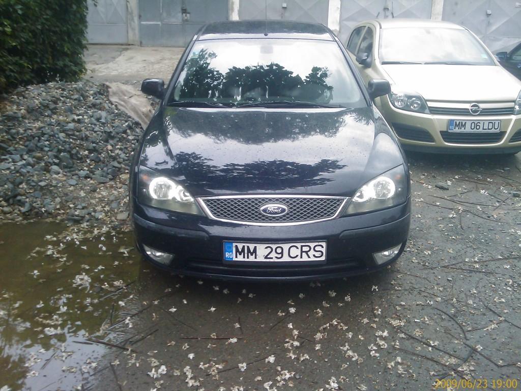

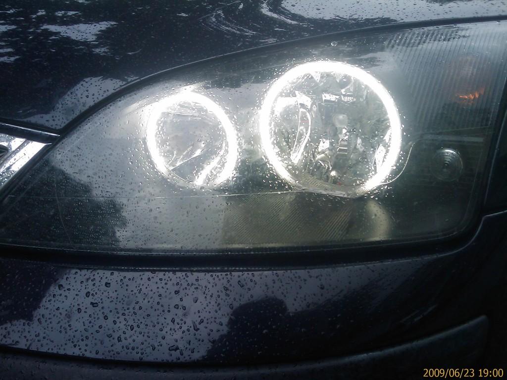

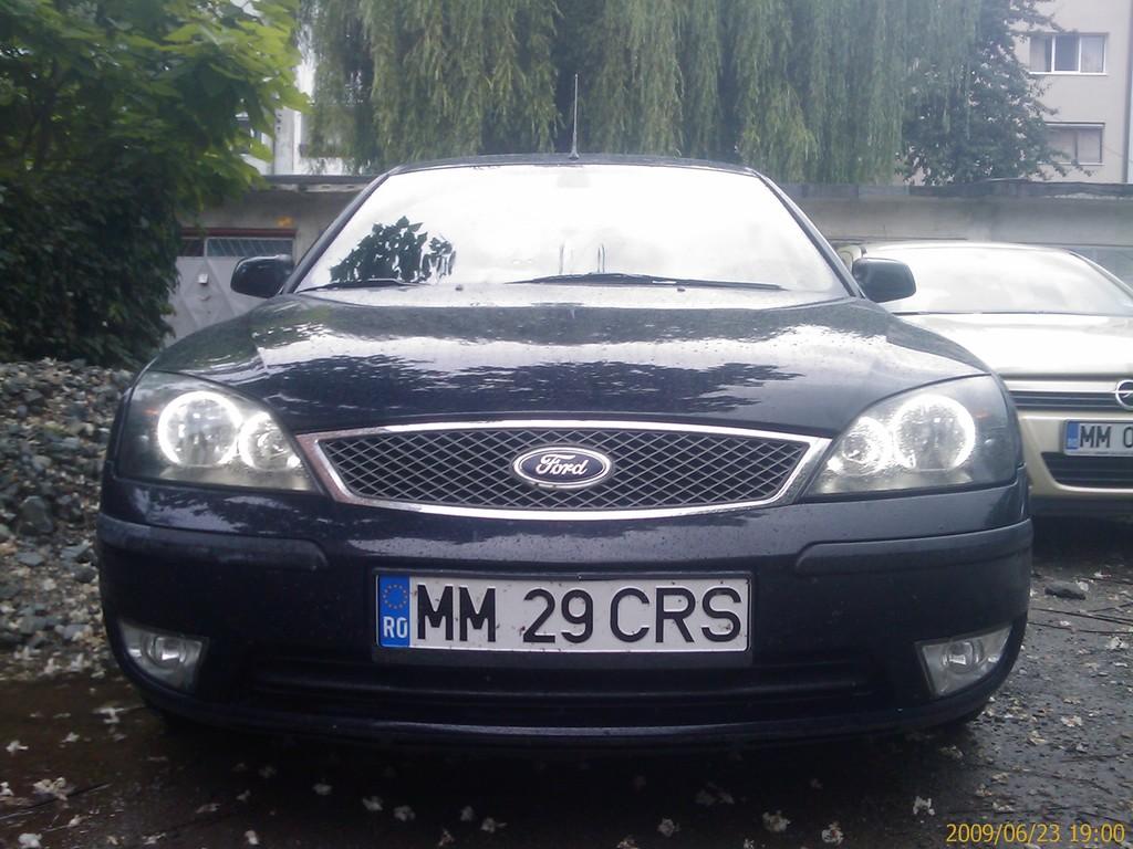

Mesajde cristi_k1 » 23 Iun 2009, 18:42
Am pus inelele sus, am vopsit si farurile. Eu zic ca a iesit bine. In poze nu se vede cum trebuie....sunt destul de neclare....in realitate arata de 100 de ori mai bine. Urmeaza sa pun leduri albe pe pozitie.
Mi-au sosit si ornamentele cromate....manerele cu insertii cu crom si chederele de la geam. Trebuie sa le pun si alea sus...iar manerele intai sa le vopsesc in culoarea masinii.

Mesajde wrx_focus » 23 Iun 2009, 23:49
f frumos se vede mai ales farurile negre alea sunt tot hazul :)...bv si bafta in continuare

Mesajde cristi_k1 » 24 Iun 2009, 13:34
Hai sa dau niste detalii atat despre procurarea lor cat si despre montare.
Cercurile CCFL le-am cumparat din Anglia. Sunt de la firma Chromiumtech special pentru Mondeo. Au fost in jur de 300 de lei cu tot cu transport. Plata am facut-o foarte simplu prin paypal (cu cardul) si au sosit in decurs de o saptamana.
Pentru montare a trebuit desfacuta sticla farului. Am incalzit imbinarea si le-am desfacut usor (trebuie destul de mare grija sa nu crape farul) si am scos partea ce am vopsit-o in negru. A trebuit matuita cu un smirghel fin ca sa prinda vopseaua pe ea. Vopsita si dupa aia montate cercurile. Ele vin cu instructiuni atat pentru montare cat si pentru desfacerea farului. Cercurile le-am legat la pozitie (pur si simplu se leaga + la + si - la -). Asamblat totul la loc....lipit inapoi sticla farului si pus sus. Nu e mare filozofie.
Pozitiile merg si ele dar am scos becurile. Vreau sa pun becuri (sau leduri) albe. Nu imi placea cum arata cu pozitiile galbene aprinse. Cercurile se aprind si cand e numai pozitia aprinsa si cand sunt aprinse farurile.
Cam astea ar fi. Revin cu detalii dupa ce montez si ornamentele cromate.

Mesajde ionutz » 24 Iun 2009, 14:25
au iesit foarte frumos farurile :D
