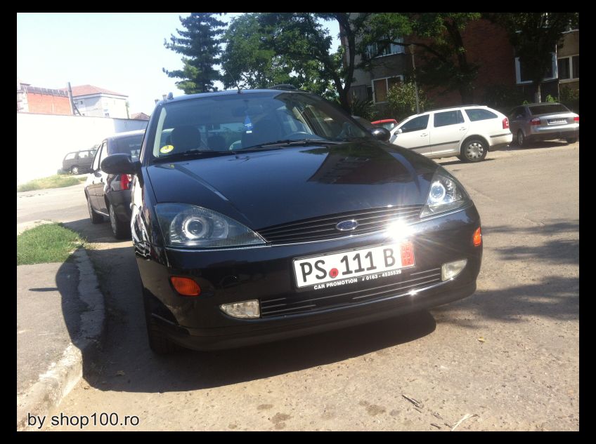

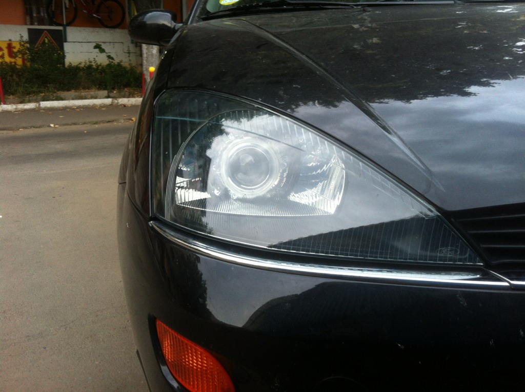

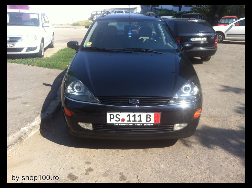

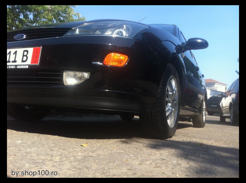

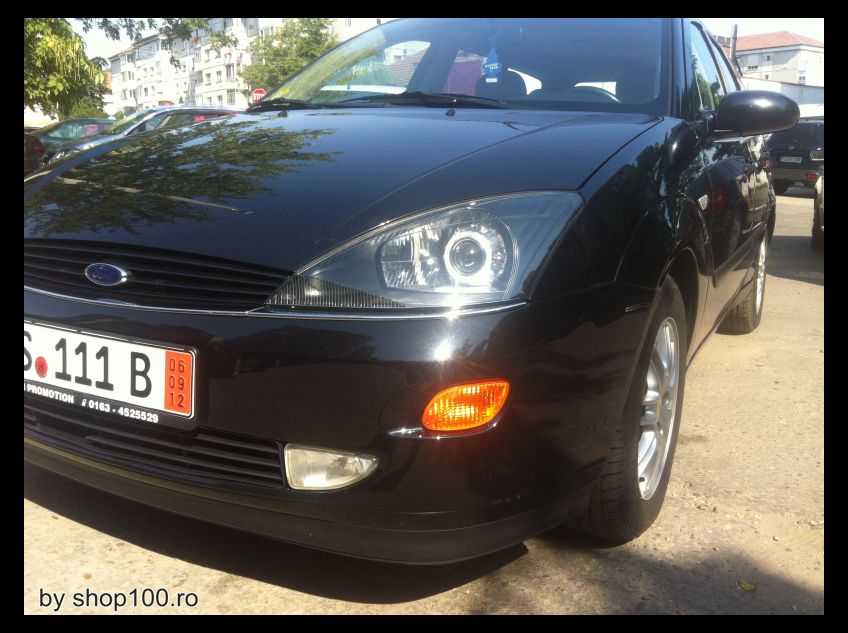

Cam asa arata farurile cu lupe bi xenon.

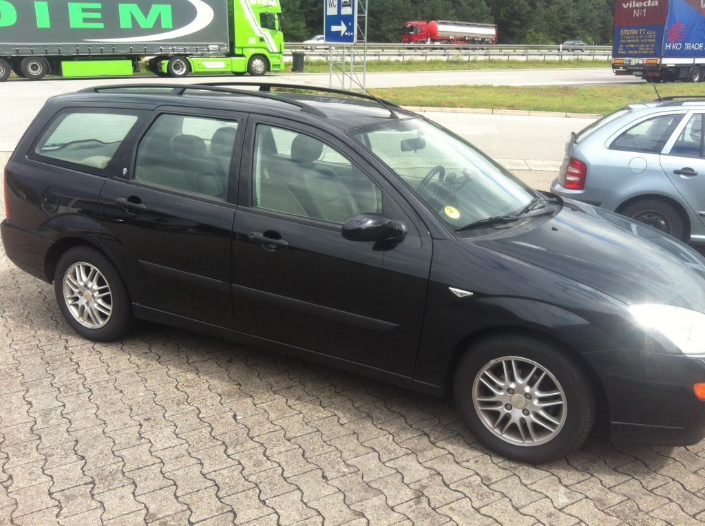

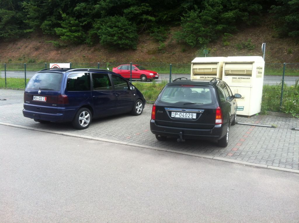

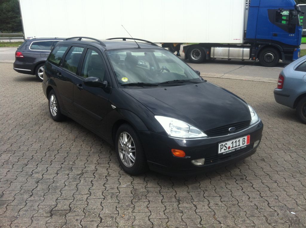

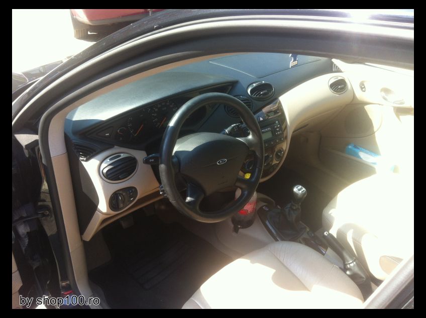

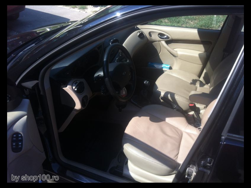

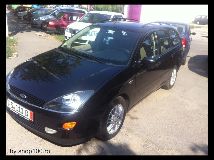

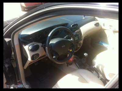

Am adaugat niste poze cu masina. Nu sunt ele foarte clare dar asa ca o idee.
Lupele le-am montat eu , am de vanzare asa ceva , costa 330 LEI lupele. Zilele astea am sa fac pe timp de noapte poze si o filmare sa vedeti cum vad , dupa parerea mea vad foarte bine in comparatie cu o simpla instalatie xenon h4. Lumina este pe drum si atata nu imprastiata prin toate directiile :)

Vreau sa fac si eu o completare pentru ai sustine pe cei care sunt impotriva xenonului. Becul de xenon emite o lumina de 3 ori mai puternica decat un bec halogen normal. Nu ar fi nici o problema pentru oglinzile din far sa focalizeze lumina chiar si asa. Problema cu xenonul este urmatoarea. Becul de xenon este mai mare decat becul cu halogen si automat atunci cand aceasta este introdus in far, punctul din care se emite lumina este mai in exteriorul farului, acest lucru cauzand focalizare proasta. Daca ar exista becuri cu xenon care sa aiba punctul de emisie in accelasi loc cu filamentul becului cu halogen, nu ar mai exista probleme de focalizare si lumina ar ajunge pe drum si nu in ochii celorlalti.

Silicon cu care se lipesc parbrizele. Cu asta am reusit sa il inchid farul si ii ok , nu s-a aburit pana acuma
