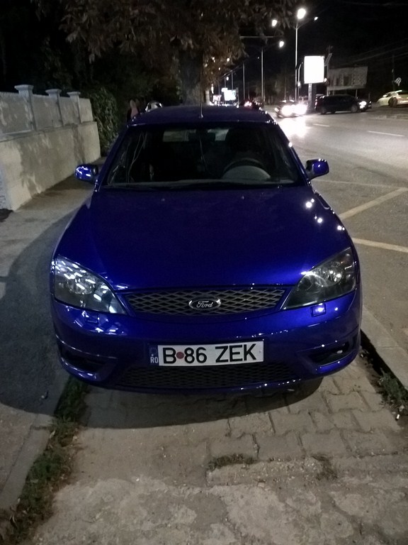

Mesajde badboy20cm » 27 Sep 2017, 20:41

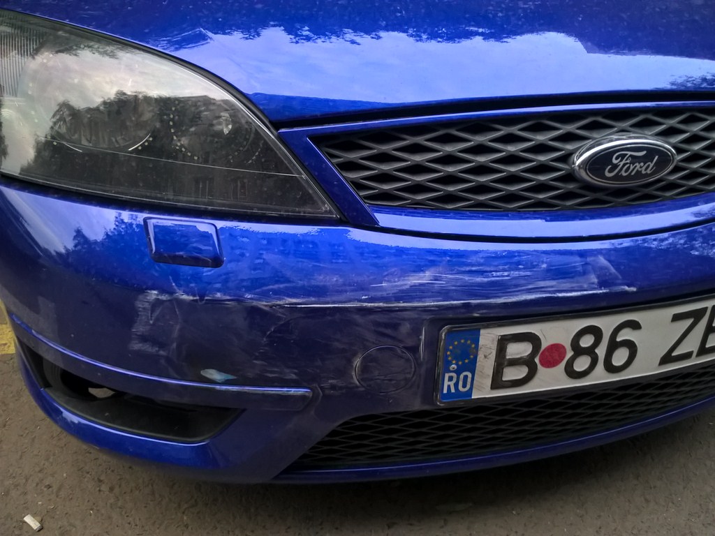

:) garaj in BUCURESTI ?? slabe sanse, poate un loc de parcare =))

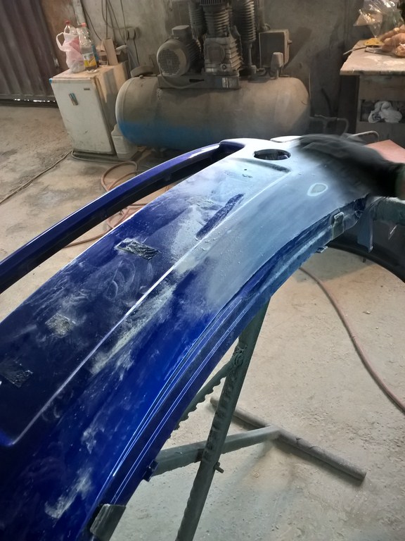

Glumesc eu dar nu prea merge, Luni seara am adus masina acasa si zic sa nu parchez pe locul meu , sa o pun vizavii pe locurile de parcare unde sunt mult mai mari.
Marti o doamna a dat cu spate si s-a suit pe bara fata :-t .
Iti dai seama cat de fericit am fost :)
Pozele de jos arata cum este bara fata acum, iar cele de mai jos sunt din seara de luni.

Foarte frumos a iesit totul. Doamna nu are decat sa se ocupe de plata pagubelor. Sincer si eu actual cum am masina in 3 culori de albastru, astept sa o vopsesc la anul intr-o culoare albastra. Acum al naibi daca mai aprea vreo zgarietura sau lovitura, evident dupa ce o sa o vopsesc, legea lui Murphy se va aplica (sper ca nu).

Cand ma bucuram si eu ca ai terminat si ma pregateam sa te felicit, pana mea..vad poza aia cu bara, am crezut ca faci misto. Ce dracu, sa mor daca nu unii oameni sunt complet retardati.
Masina a iesit super bine si pacat ca n-ai apucat sa faci si tu niste poze ziua. Acum o bagi iar la vopsit..
Felicitari si sper sa revii cu poze cu ea intreaga, la tine in parcare unde nu o atinge nici dracu.

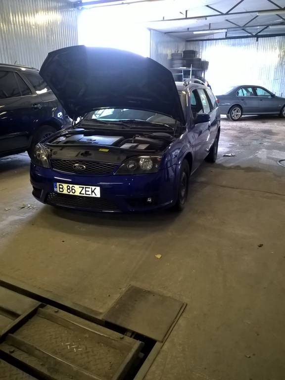

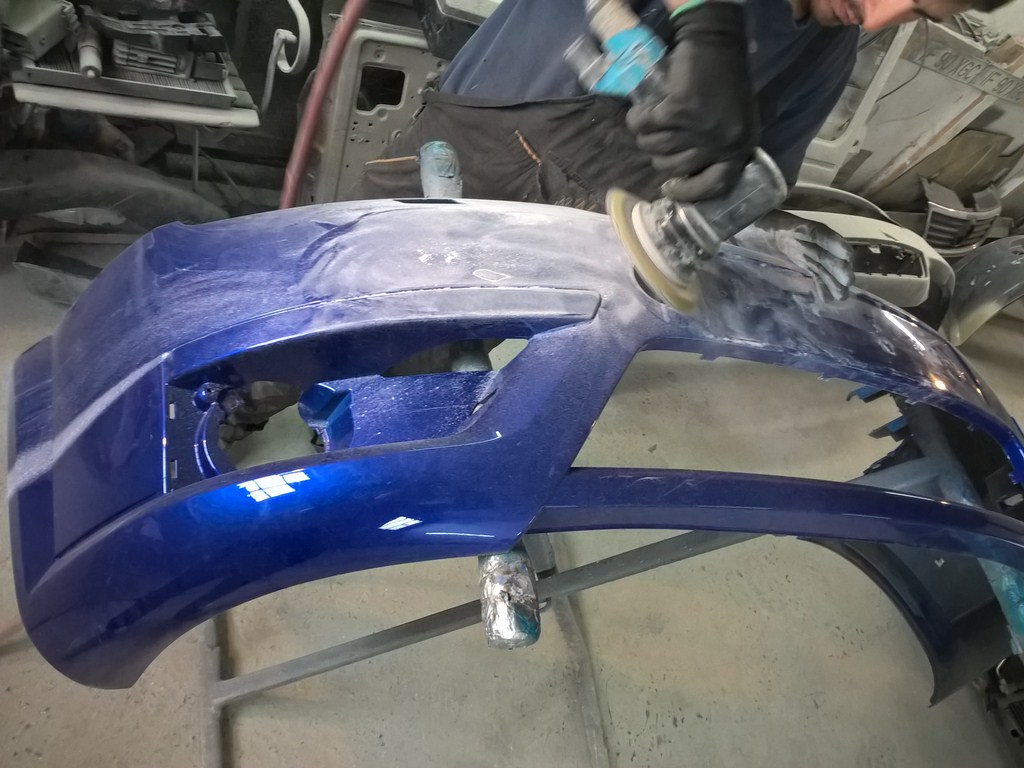

Nu ,nu am glumit, luni seara adusa acasa si marti pe zii lovita :D
In parcare la mine nu am mai lasat-o, nu stiu inca ce sa fac,daca o mai las,m-am tot gandit, am avut-o in Bulevard vreo 2-3 ani, a fost ok, fara usi lovite de la portierele altora,nici zgarieturi pe capota de la copii care se jucau cu mingea etc , deci m-am gandit sa o las acolo mai bine.

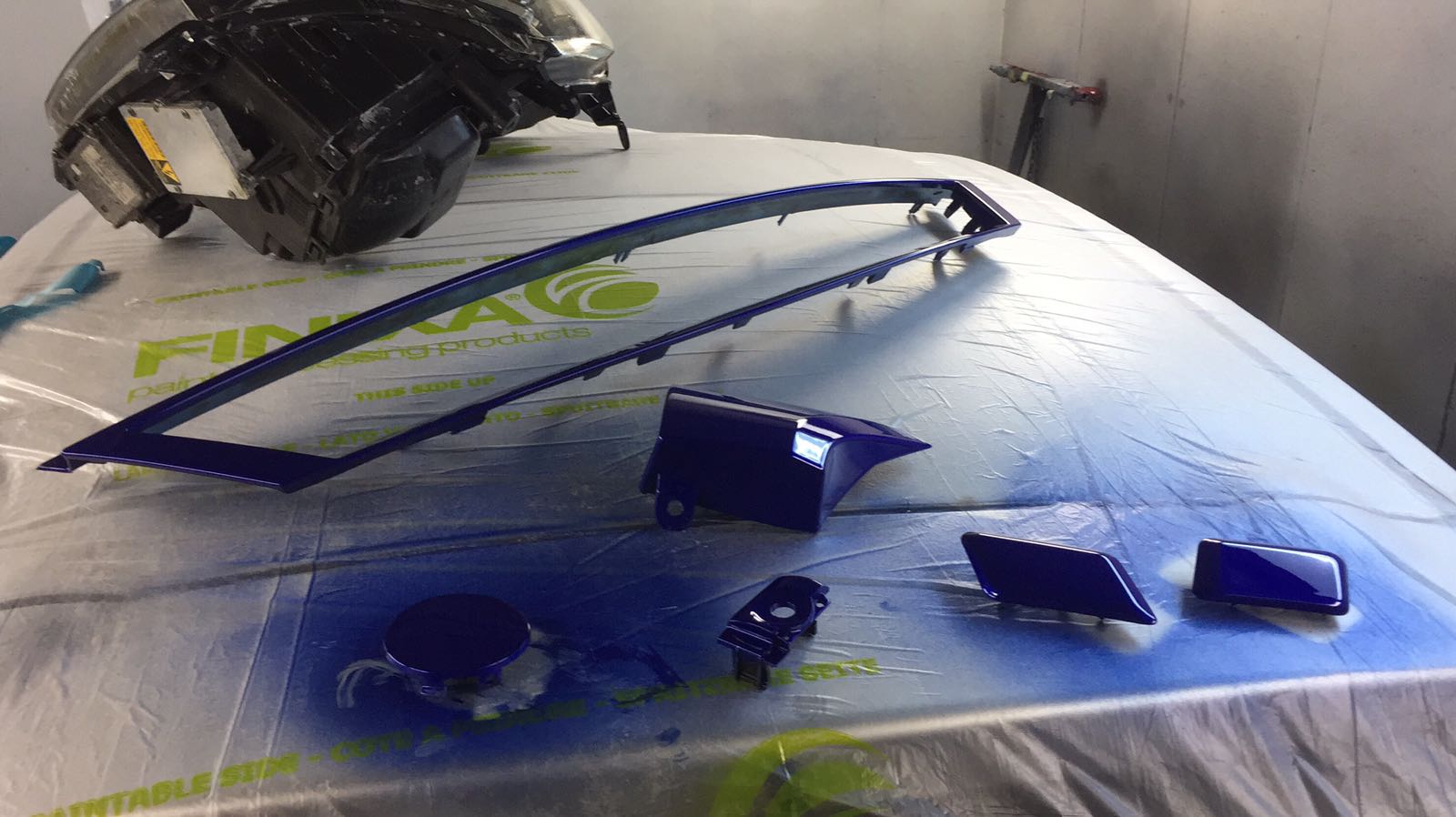

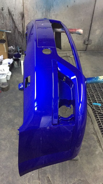

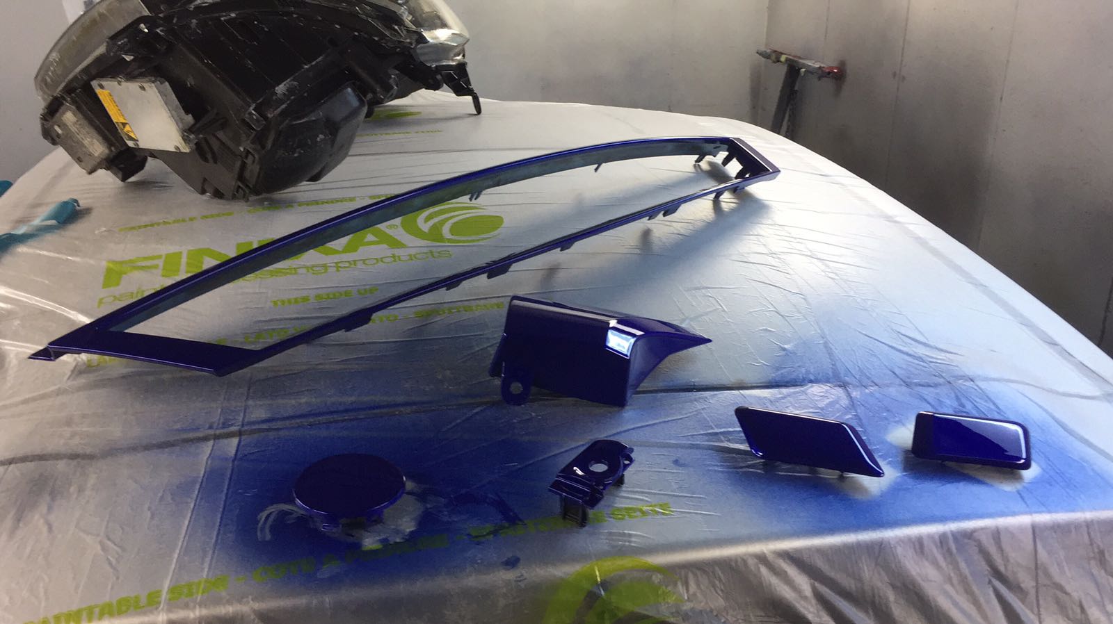

Ieri am dus masina la baietii de la Custom Garaje, au reparat bara, nu a fost crapata,doar foarte putin kit si in rest ce trebuie pentru vopsit.
Acum 1 ora am adus masina acasa, am montat bara la ei,am pus grila,proiectoarele, mai am capacele de la stropitori sa le pun dar mai las sa se intareasca lacul.
Poze pe zii inca nu am apucat sa fac, mai am de lucru la ea la exterior,abia am pus chederele exterioare,am fixat oglinzile acum ca am bara fata o sa ma ocup de ea sa o fixez bine bine, apoi sa pun pe capota capitonajul si cutia de rezonanta cumparata.
Vreau sa termin cu exteriorul apoi poate sa ninga sa vina ploaie ca stau la cotet si la caldura.

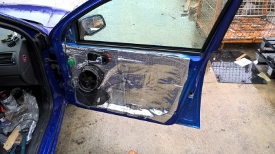

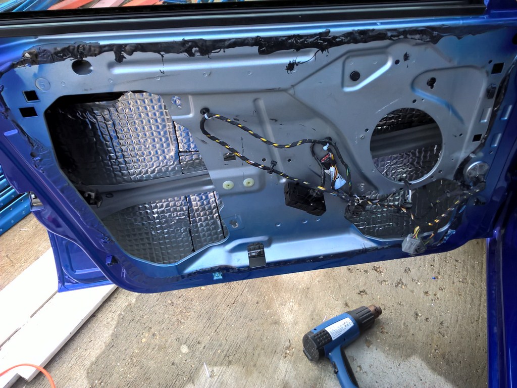

Mesajde badboy20cm » 21 Oct 2017, 19:13

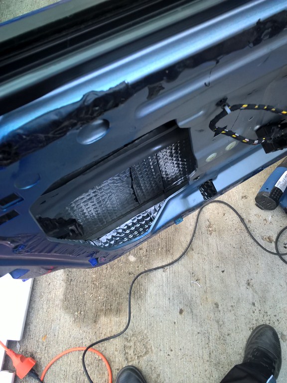

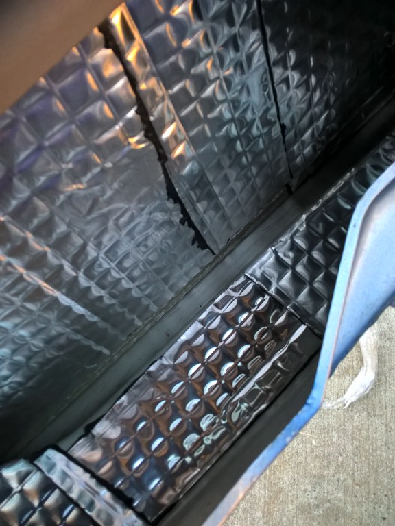

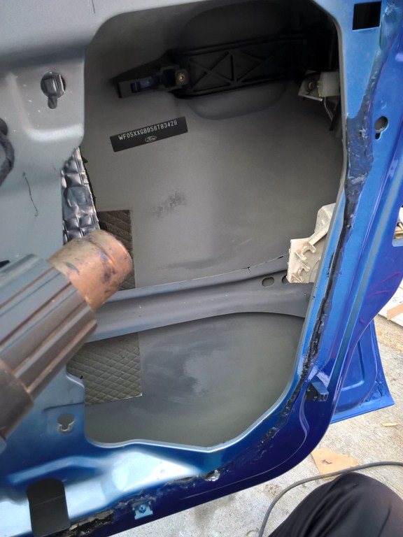

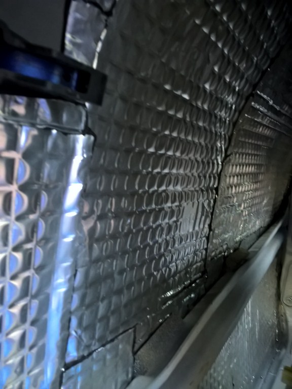

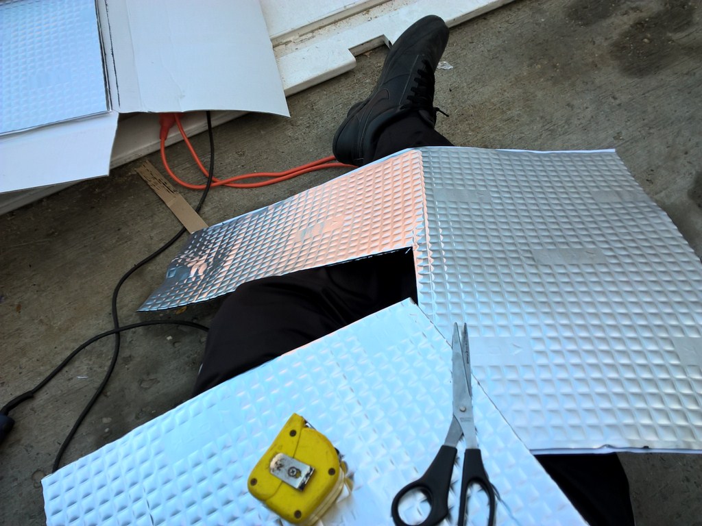

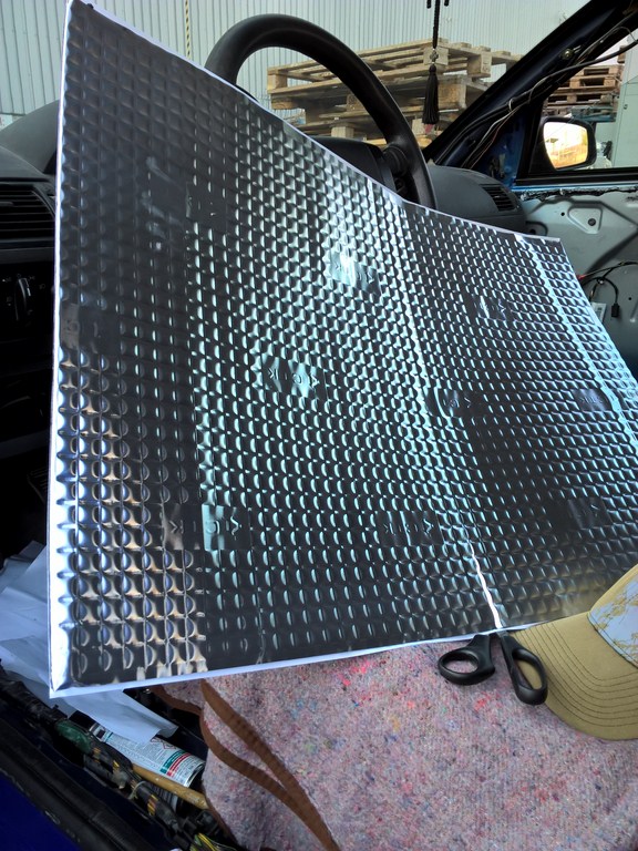

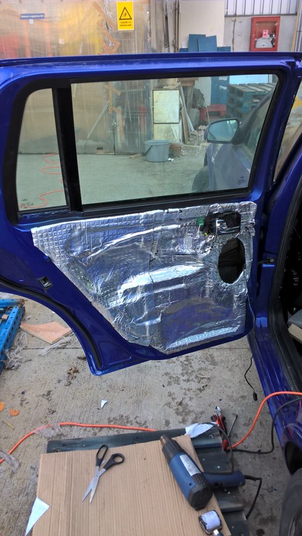

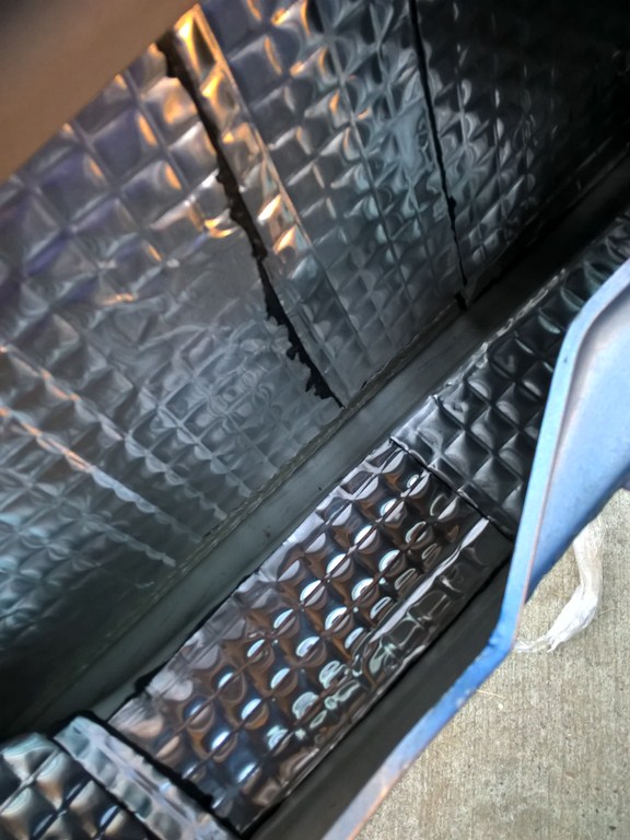

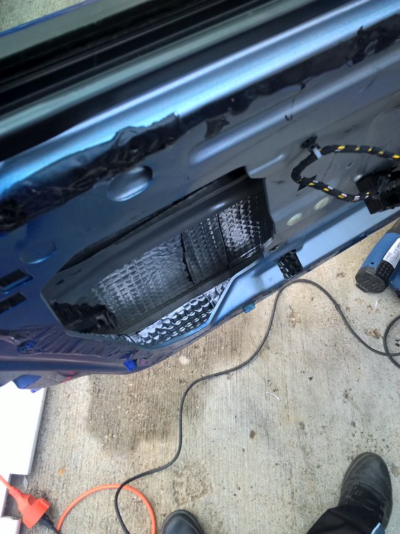

Azi am reusit pun CTK de 3.6mm in 3 usi,maine o fac pe a patra.

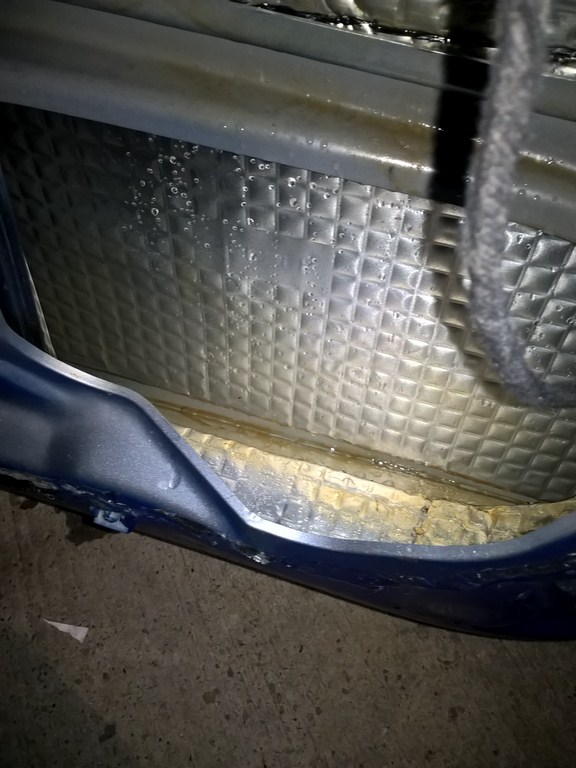

Mesajde badboy20cm » 22 Oct 2017, 18:56

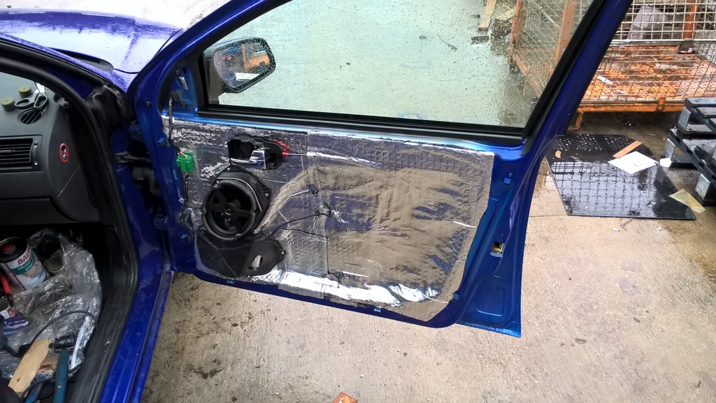

Gata cu cea dea patra usa.
Am dat cu ceara in usi si cu ce material mi=a ramas am pus la pasager.
In astea doua zile sunt putin cam rupt(mainile,degetele,spatele si gatul inflamat de la curent) =))
Deja se cunoaste o ameliorare a sunetului.

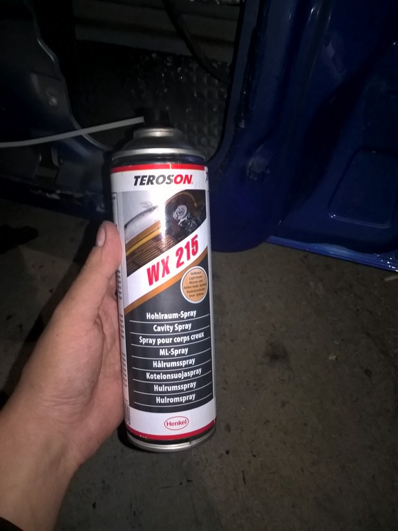

am rezolvat rugina de mult ,am pus petic nou, zinc etc.
Ce am vazut si pe la altii tot asa au folosit insa alta marca,chiar si pe youtube foloseau https://www.youtube.com/watch?v=kSrxzQ5oylY

Mda, eu sunt de parere ca este o chestie de marketing, mai aveau sa faca rubrica si pentru manere usi,roata rezerva,buson rezervor etc
Eu din ce m-am documentat si ce am vazut au facut cap coada cu un singur tip de material si in alte cazuri au folosit peste acest material inca un burete.

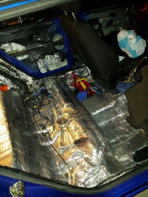

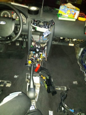

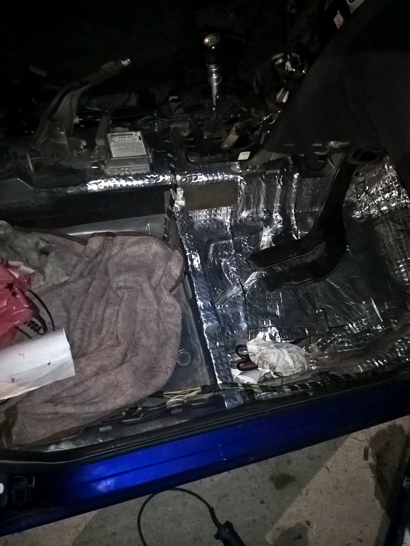

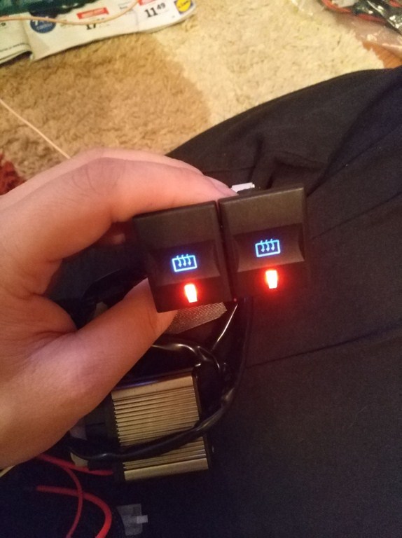

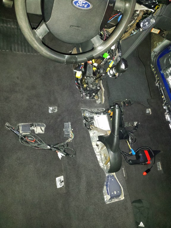

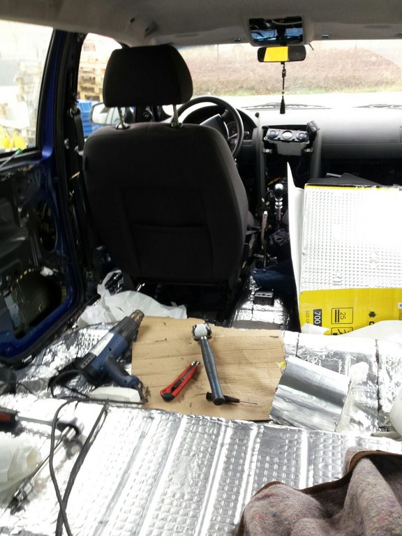

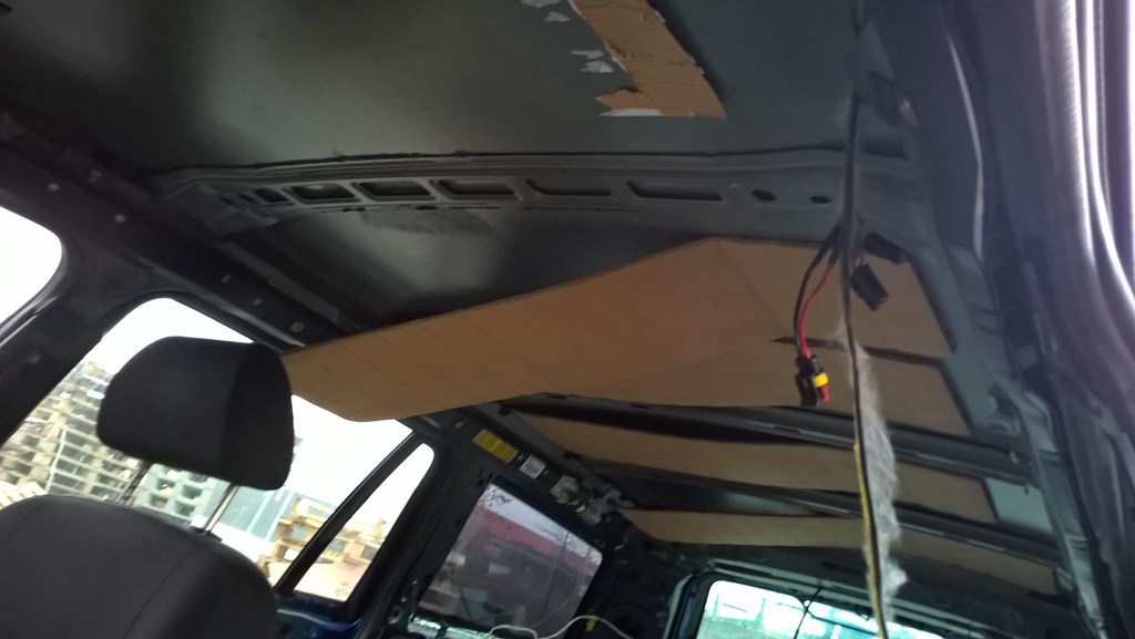

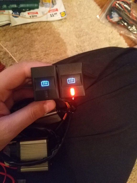

Mesajde badboy20cm » 05 Noi 2017, 23:24
:D What i do ?

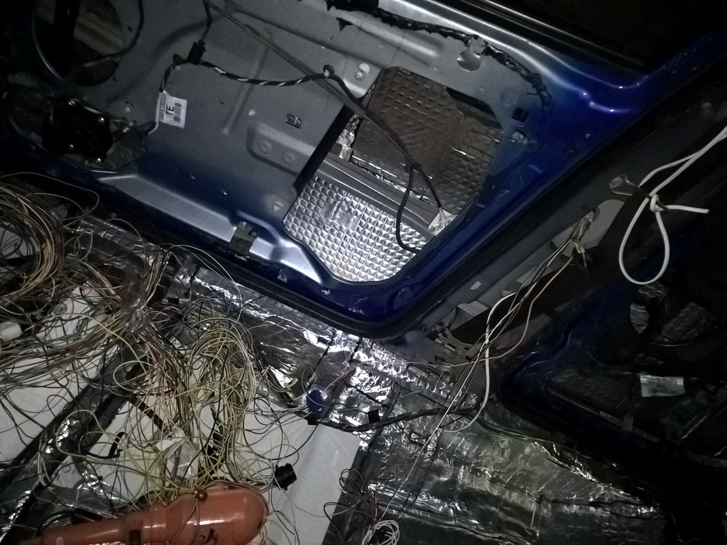

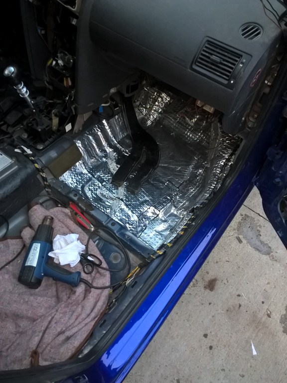

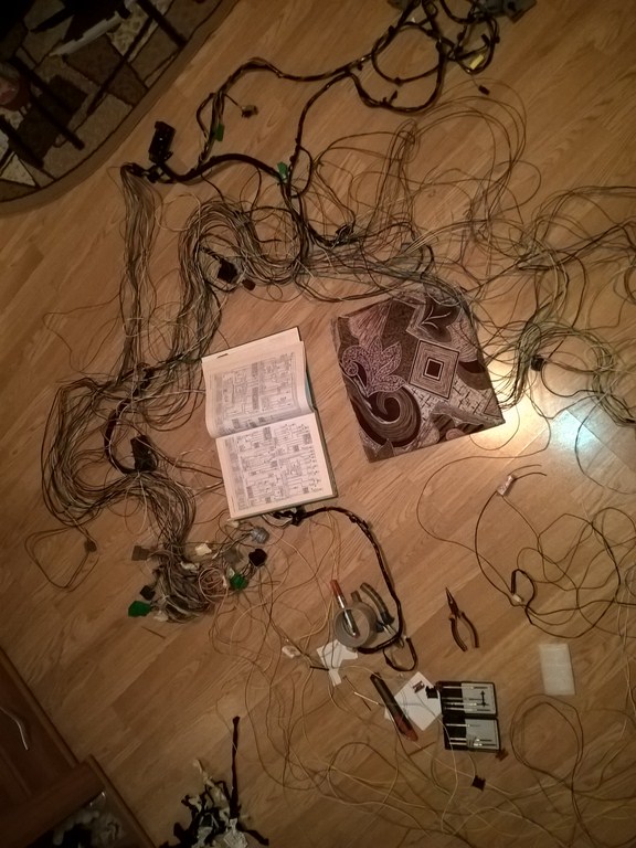

1.Am pus insonorizant pe podea sofer/pasager pana la bancheta spate inclusiv jumatate de bancheta.
2.Am facut functionale geamurile electrice spate(eu am avut geamurile spate manuale),am suplimentat cablurile din fiecare usa spate,am schimbat comanda cu doua butoane de la usa sofer in cea cu 4 butoane plus cel de blocare, sistemul este functional 100%,pot lasa geamurile din cheie etc.
3.Am tras cabluri si am legat oglinzile electrice (eu am avut onglinzi manuale,fara incalzire), acum sunt functionabile reglajul electric,incalzire si lumina de sub oglinzi la deschiderea usilor.
Ce urmeaza sa mai fac in urmatoarele zile ?

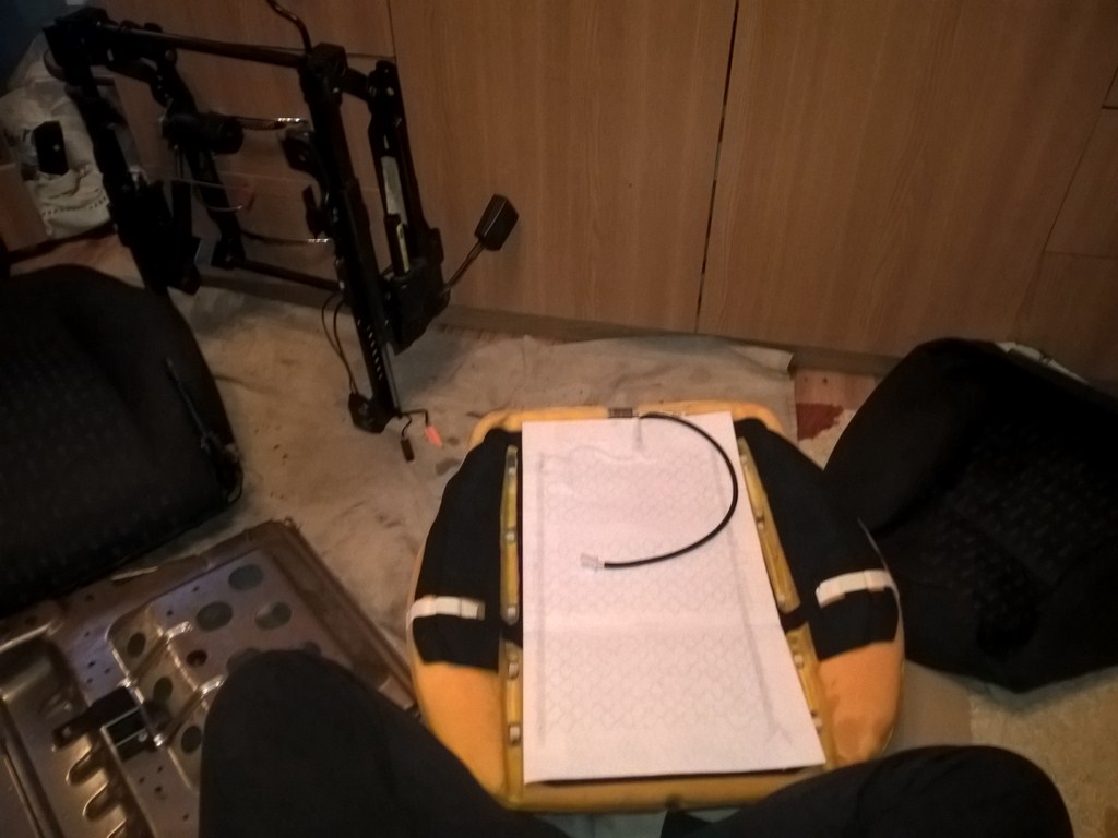

1.Voi trage alimentarea pentru incalzirea in scaune sofer/pasager,cuprinde si cele doua module de comanda.
2Voi trage alimentare plus releu pentru spalatoarele faruri.
3Voi trage alimentare pentru incalzirea duze stropitori parbriz.

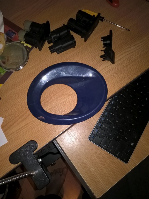

^^ Multumesc pentru incurajare , chiar ma gandeam la un moment ca lumea nu mai este interesata,sa mai postez,sa nu .
Ochelarul din imagine te referi ? daca da ii dau moka pe amandoi, sa fac si o fapta buna.

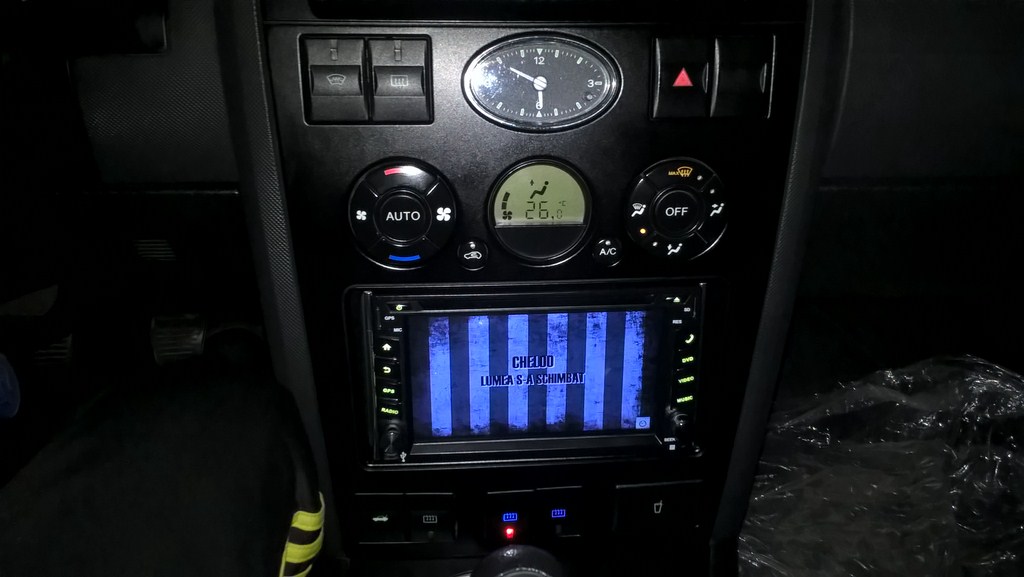

Mesajde alyn_acn » 07 Noi 2017, 08:41
Da, de ochelarii aia are nevoie! Si mai sunt si pe culoare! :)
Hai ca vorbim in privat!

Mesajde badboy20cm » 13 Noi 2017, 23:28
:D
Hai, hai, gata cu fotosinteza, la culcate toata lumea!

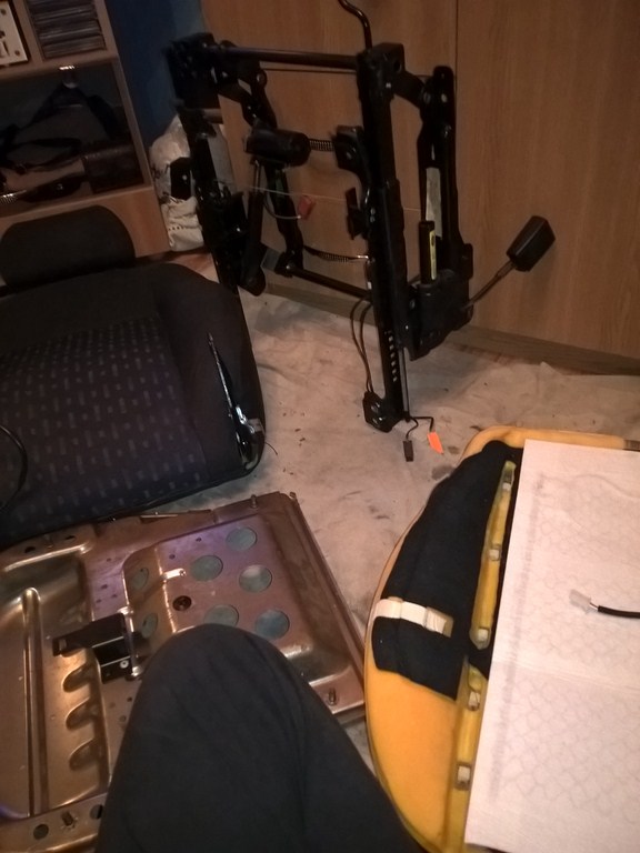

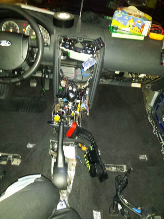

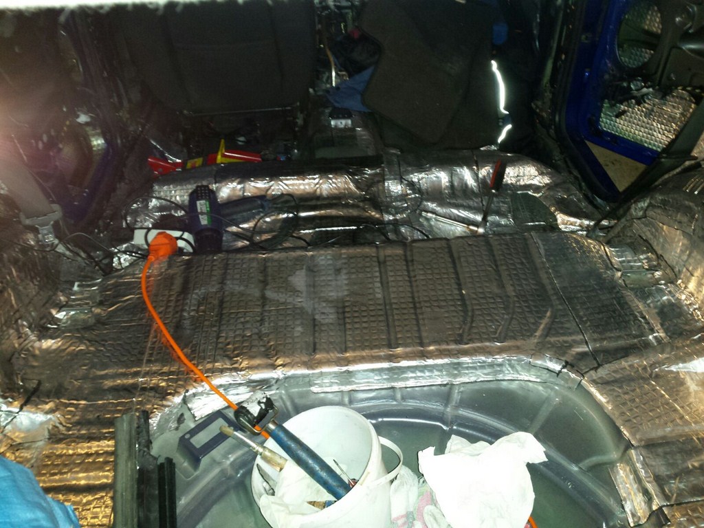

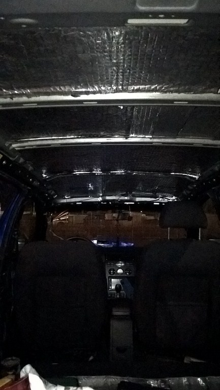

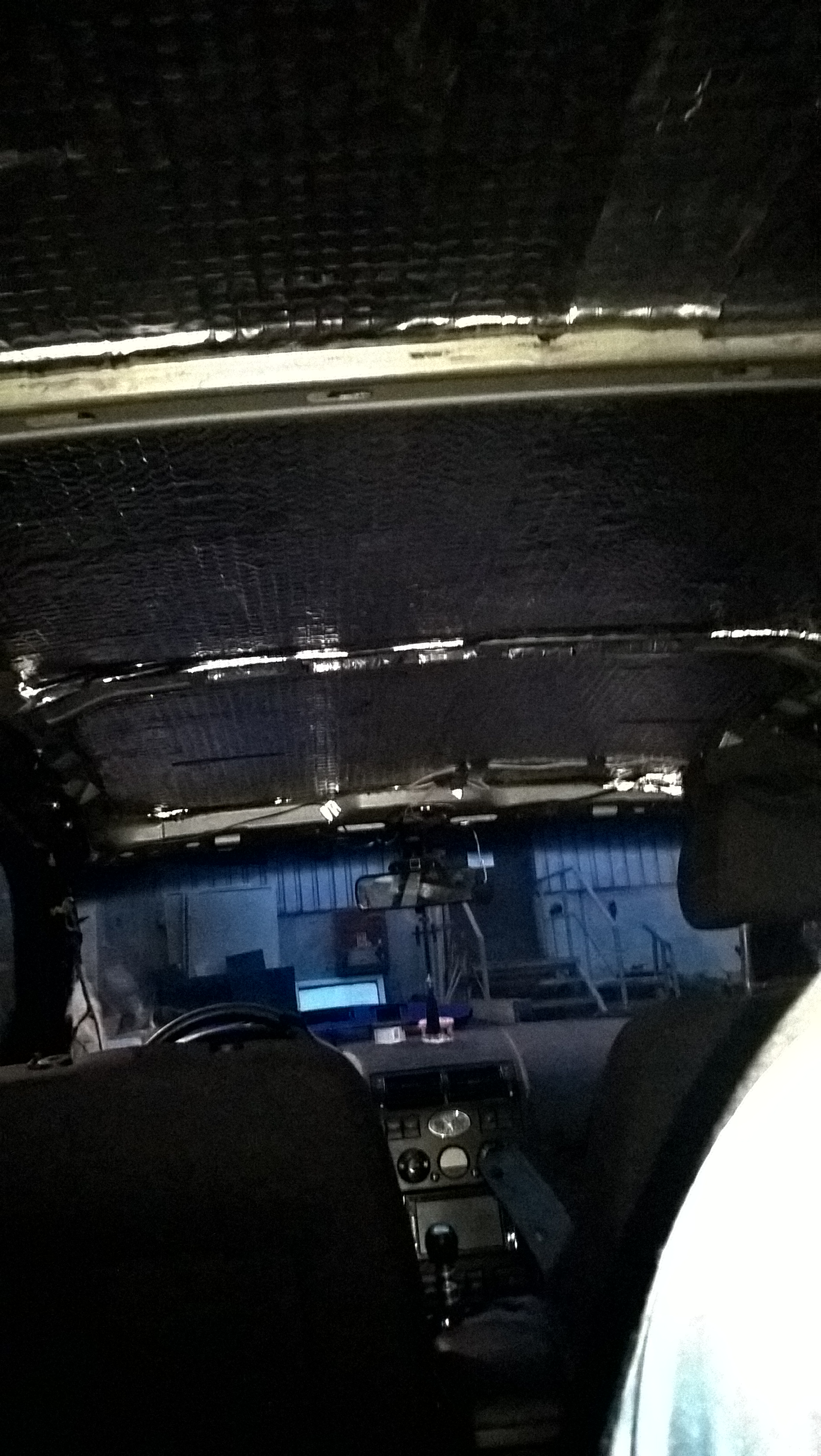

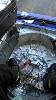

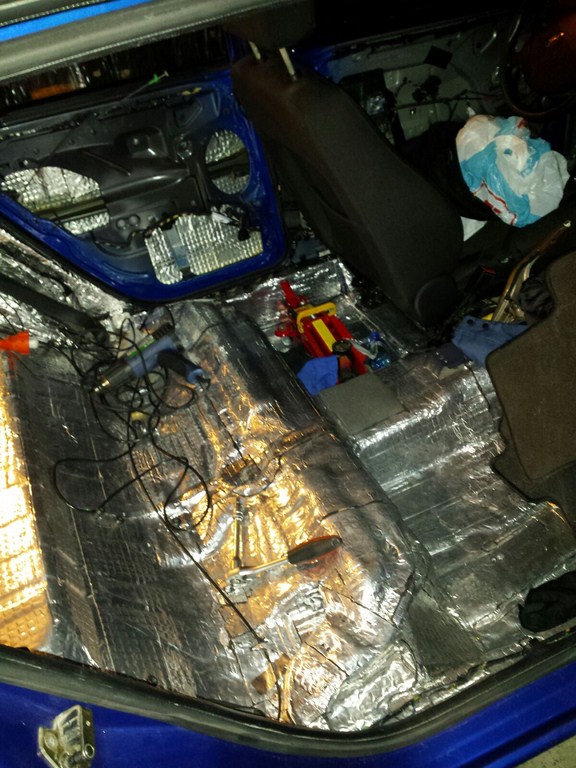

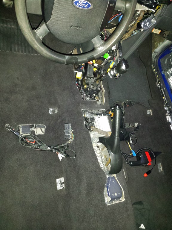

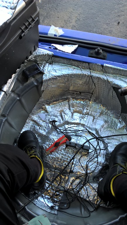

Printre picaturi am tras alimentarea pentru incalzire scaune,care in teorie parea super usor de instalat dar in practica mi-a luat cateva ore.Bun am tras cate un plus si un minus, dar stai ca mai avem un plus pe ignition, mai avem inca un fir pe iluminare buton, incalzirea trebuie sa functioneze atat timp cat ai cheia in contact pe pozitia 2,iluminarea in buton se aprinda o data cu restul si tot asa.

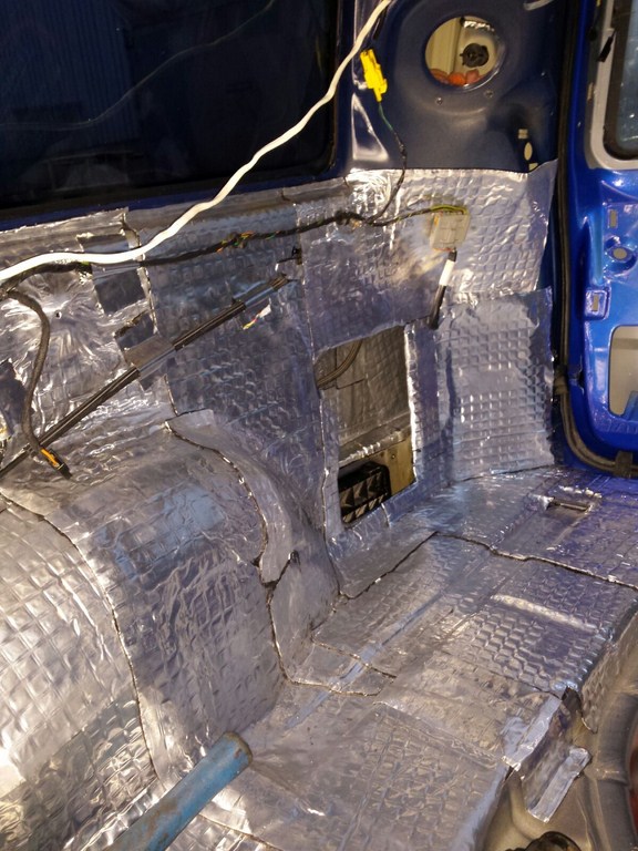

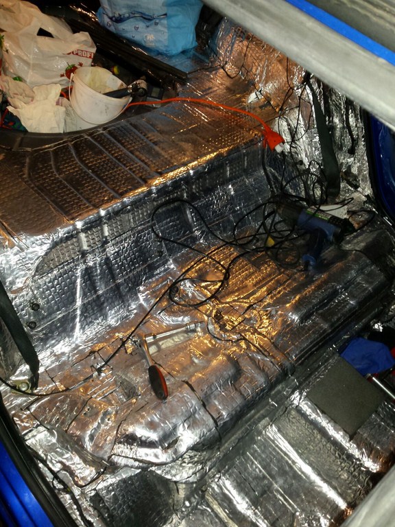

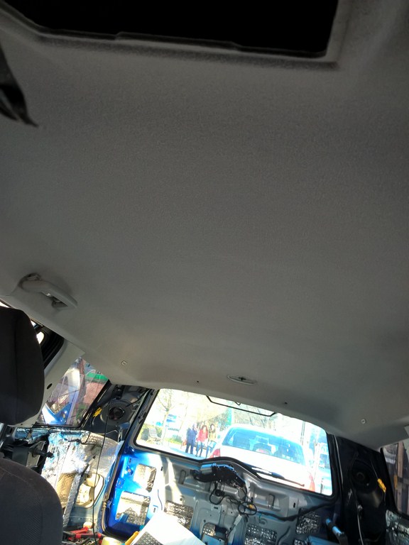

In acelasi timp am mai cumparat un pachet de CTK3,6 si am continuat de insonorizat podeaua,podea care pana acum mi-a mancat 2 pachete.
Mai am momentan o foaie,nu-mi ajunge, mai am sa fac locasul de la roata de rezerva ca sa zic ca este gata podeaua.
In decembrie voi lua si cel de-al patrulea pachet si inca vreo 2 foi de rezerva.
Totalul pentru un combi mk3 :
4 pachete(40 foi 70x50)CTK 3,6 mm plus inca vreo 2 foi sa fie :) ca sigur nu imi ajunge.

Mamă, nu te ai plictisit să tot meșteresti la ea, parcă nu se mai termină.. Intre timp cu ce mergi, ca ai scos-o pe bara de cât, două luni?
Sâmbăta am demontat și eu scaunul șoferului, am rezolvat problema cu reglajul lombar, sârma de sus ruptă..asta pe care am pus-o e destul de dura, dar nu e așa otelita, deci cred ca îl mai desfac o dată..poate la primăvară.

Nu ma plictisesc,fac mai mereu ceva nou si asa este parca nu se termina, dar multe sunt legate intre ele,nu poti pune interiorul ca nu ai facut insonorizarea,nu poti pune insonorizarea ca nu ai tras electrica si tot asa.
Sper ca la sfarsitul saptamani sper sa pun mocheta in ea,am terminat de pus incalzirea si de spalat tapiteria la scaunul pasagerului ,urmeaza cel de la sofer
Masina este deplasabila, am scaunul soferului :), mai am putin si fac 2 luni.
500-600 materiale :)) glumesti nu ? intra pe beloud si ai sa vezi un pachet CTK 3,6mm ce acopera 3,5 mp costa 460 ron.
Cu un pachet faci usile pe interior.
Eu am bagat 3 pachete pana acum , urmeaza sa il iau pe al patrulea ca sa finalizez tot.
Ce era mai sus am terminat insa :
-am vopsit senzori de parcare,i-am montat,am pus carenajele spate, am fixat bara spate,am pus si defletorul de pietre tot pentru bara spate,am pus masca aia mica de la bara spate.
-am cumparat si cel de-al patrulea pachet de CTK 3,6 mm, tot de la Beloud si deja sambata am scapat de el, l-am pus pe plafon si 3 usi pe interior,in total 74 kg adaugati pe masina insa oarecum distribuiti egal.Mai am nevoie de 3 foi ca sa termin o usa de izolat si locasul la roata de rezerva.
Momentan nu este inca silent in masina la rulaj,nu am pus difuzoarele pe usile spate,una este izolatta pe interior alta inca nu, deci se aude de afara zgomotul de rulaj, in locasul de la roata de rezerva am scos un dop ca sa trag cablurile de la senzorii de parcare,se aude exteriorul:).
Sorry pentru poze, dar asa se intampla mereu vine seara si eu vreau sa fac poze cu nokia lumia 640.
Nu bagati in seama volanul din poze, este cel de teste :)) cel bun sta in sifonier de asta vara de cand am dus masina la vopsit, era si pacat sa il las pe cel de piele, cu ST.

:D am profitat de vreme pe 23.12.2017

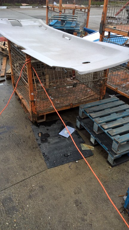

Mesajde badboy20cm » 04 Feb 2018, 21:14
Cam liniste pe aici ?

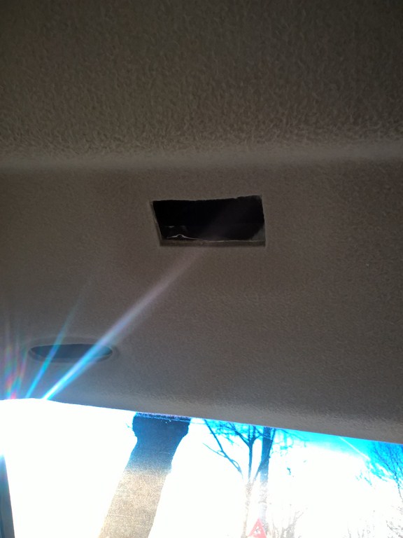

Nu am mai facut mare lucru doar am curatat plafonul la Sharky, am montat lampite la parasolare.
Astept sa vina un kit de pilot automat!!
Revenim pe viitor cu ce urmeaza:

Re: Ford Mondeo 3 pentru mine o pasiune nu o simpla masina
Mesajde ghytza333 » 04 Feb 2018, 22:44
Ce e chestia din dreapta cu cablu.negru?
ghytza333
Mesaje: 824
Membru din: 28 Dec 2016, 20:19
Maşina: Ford Mondeo 2.0TDCI,115CP,2005
VIN: WF0WXXGBBW5R29812
Mesajde badboy20cm » 05 Feb 2018, 07:51
asamblu de la pilot automat.
Benzinarele au un motoras separat cu cablu ce vine prins de clapeta de acceleratie.
