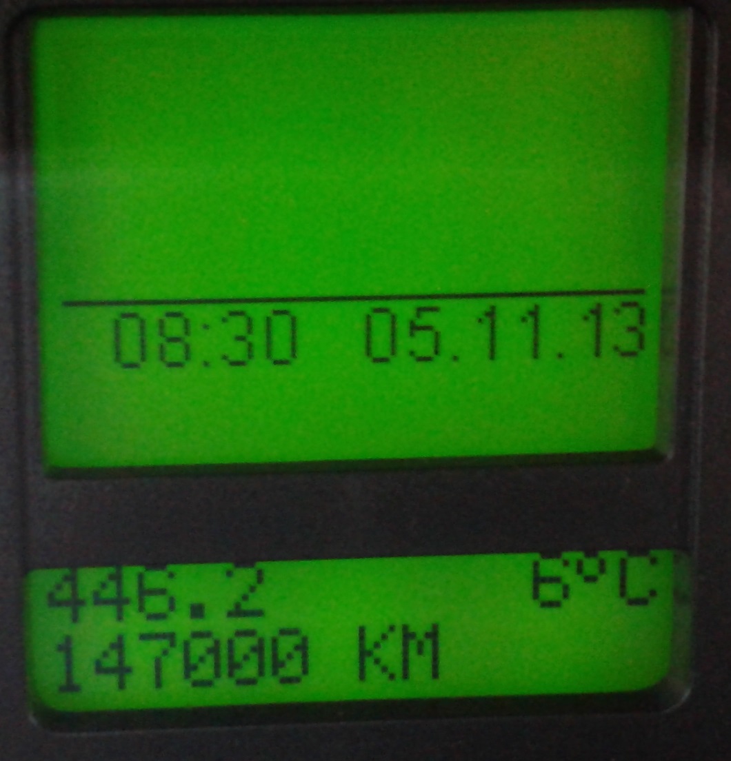

Jessie a mea a implinit azi ... 147.000 km. :D
Merge in continuare la fel de bine ca atunci cand am luat-o (ptiu sa nu o deochi ;) )

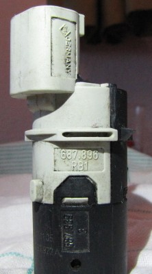

Promisesem sa povestesc despre cum am revolvat problemele care aparusera cu husa si senzorii de parcare, dar nu am mai avut timp.
Ei uite ca am reusit sa imi fac acum timp sa scriu despre asta :

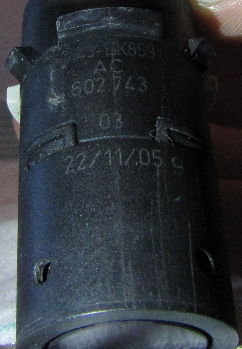

- Husa + rama de la schimbator : Am cautat de mi-au iesit ochii din cap pe net, dar nimic pentru 2.0 TDCi, in consecinta a trebui sa comand originala de la Ford … ~32 Euro 8-}

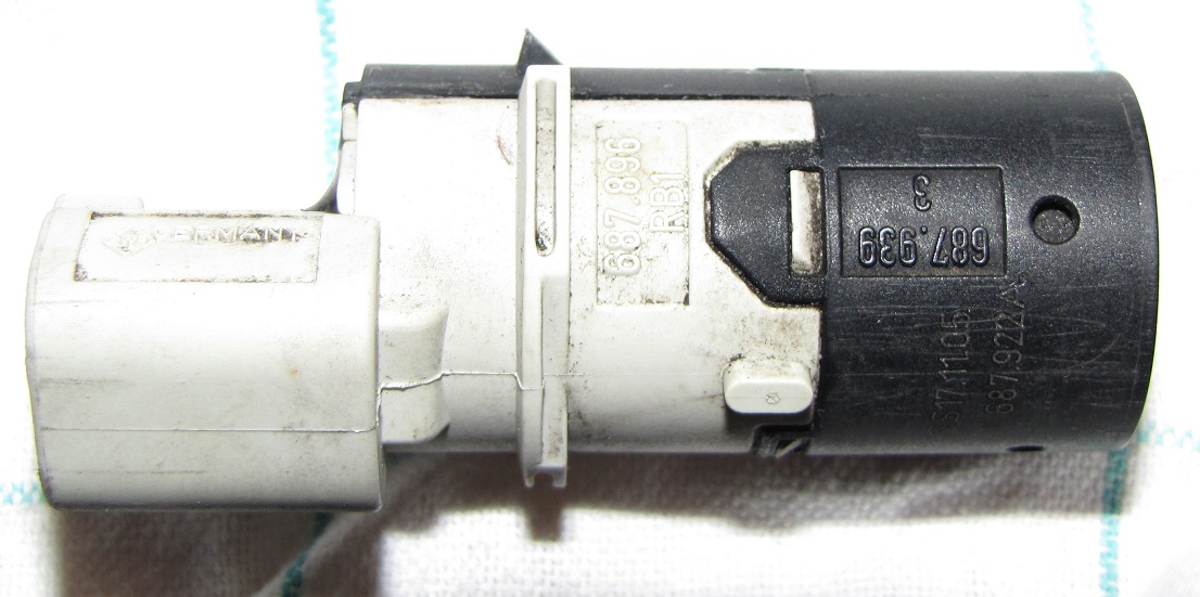

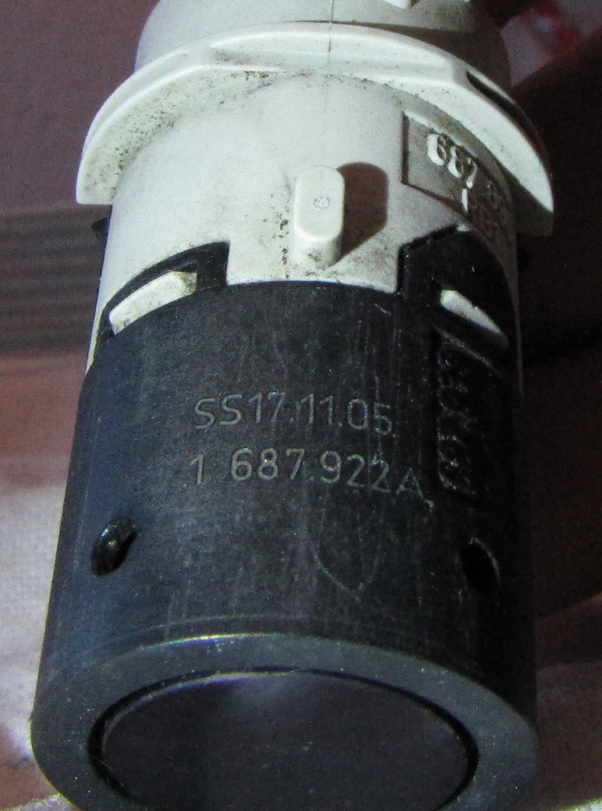

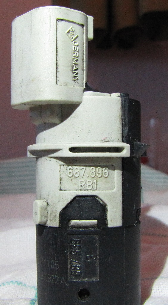

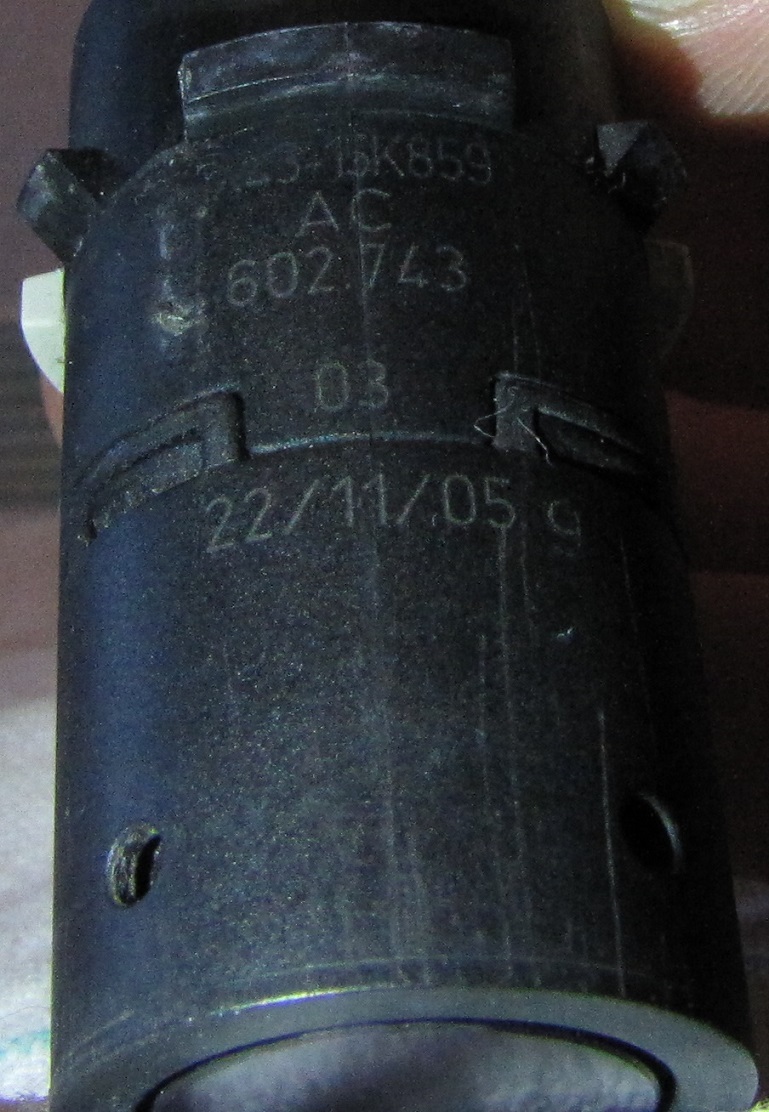

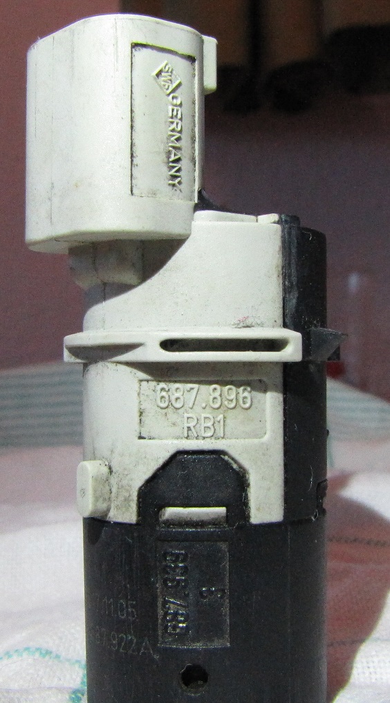

- Cu senzorii a fost alta distractie … Asa cum am spus mai sus, m-am apucat sa desfac senzorii si sa scriu codurile inscrise pe ei :
Producator: SWF Germany
687.896 RB1
687.939 3
SS17.11.05
1 687.922A
1x43-15K859 AC 602.743 03
22/11/05 9
In urma cautarii pe forum si pe net a tuturor codurilor am descoperit ca adevaratul cod al piesei este defapt “1x43-15859 AC”. Pornind de aici numai pretul mai statea intre mine si rezolvarea problemei … zis si facut … am luat la mana tot forumul si oriunde gaseam pe cineva care videa senzori ca ai mei, luam legatura sa aflu pretul. In afara de forum am luat mai tot internetul la purecat dupa senzori, pornind de la ebay international, la alibaba sau chiar site-uri in China, numai numai gasesc ceva sub 80-100 Euro/bucata, dar nu am gasit.
Ei si uite cautand eu in fiecare zi, am avut noroc cu ebay.de unde un Jaguar X-Type 2,5 V6 "vroia sa doneze" 2 senzori de parcare, aveau codul de piesa asemanator cu codul meu, el avea 1X43-15K859-AB, iar eu aveam 1X43-15K859-AC … “Mai sa fie, mai sa fie … oare sunt senzorii la fel sau nu?”, il sun pe om si il intreb de piesa, ii trimit poze cu piesa mea, imi trimite si el poze cu piesa lui si dupa un dute-vino de 3-4 zile … ii fac seara o oferta de 33.50 Euro ambii senzori cu transport cu tot. :-SS
Dupa 12 ore primesc mail, oferta acceptata, plateste pe ebay si noi iti trimitem produsele. :D/
Pe la sfarsitul lui noiembrie, inceputul lui decembrie … au venit senzori... <:-P
Nu cred ca am apucat sa semnez cum trebuie ca deja eram sub masina sa ii montez, schimb eu senzorii de pe dreapta si hai sa facem testul … contact, introdus in marsarier si … un piuit lung imi ridica parul pe spinare … Nu sunt buni senzori? Este stricat altceva? Ce s-a intamplat!? :-S
Imi dau virtual doua palme sa ma linistesc si ma bag iar sub masina, prin metoda eliminari am remontat toti senzorii vechi si am presuspus ca senzorii veniti sunt buni, am inceput sa inlocuiesc 2 cate 2 alt senzori si sa fac testul sus mentionat … supriza mi-a fost sa aflu ca defapt senzorii stricati erau pe partea stanga (Vedere din spate -> oo – o – o) si ca defapt unul nu mergea si dadea eroare, iar altul nu mergea, dar nu dadea eroare.
Nu cred ca puteti sa va imaginati ce bucuros sunt de cand am reparat sistemul si in momentul in care introduc in marsarier, nu se aude nimic pana cand ma apropii de ceva, este ceva de genul “enjoy the silence” ;)

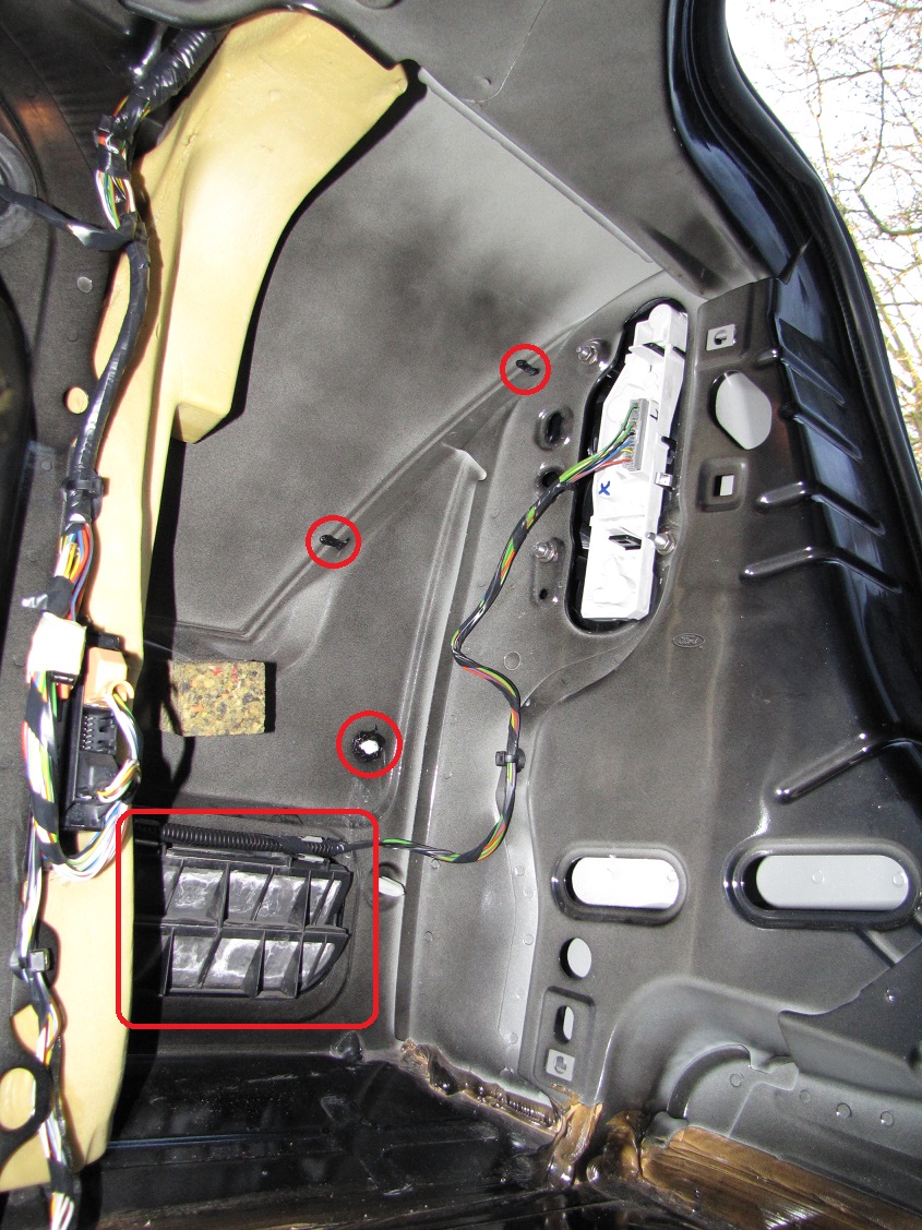

Acolo ma astepta inca o surpiza … niste mucegai sub cartonul care acoperea roata de rezerva si niste picaturi pe langa. Prima idee a fost ca datorita ultimelor 2 saptamani de ploaie, este normal sa se fi facut niste condens si ca o golire a portbagajului/ aerisire va rezolva problema. Am golit portbagajul si peste noapte a plouat … surpiza de a doua zi nu a fost deloc placuta… m-am trezit cu apa in portbagaj! Am inceput sa desfac si restul portbagajului, mocheta laterala, si sa verific cat era proaspata balta de unde vine apa …
In momentul in care am dat mocheta la o parte si am gasit niste urme de apa pe la gurile de aerisire pe fiecare parte a portbagajului, dar spre norocul meu nimic in plus. Neputand rezolva singur problema, am mers la reprezentanta Ford unde le-am spus ce s-a intamplat si ce am gasit … raspunsul … “Aaaa, da am mai intalnit de mai multe ori, se rezolva foarte repede, nici o problema. Dureaza aproape o ora.”
Am facut programare si spre suprinderea mea, m-au lasat sa stau langa mecanic in timp de repara si asa mi-a explicat pas cu pas ce face si de ce face:
- A desfacut putin bara si a scos acea gura de ventilatie. Mi-a aratat garnitura plina de mucegai si ce de aceea imi curge in portbagaj, a curatat garnitura cu o solutie (nu mai stiu sigur) dupa aceea a aplicat un fel de gel negru care lipea si etansa (nici aici nu mai stiu ce era)
- Pe langa gurile de aerisire am discutat ce alte locuri mai sunt pe unde ar putea sa patrunda apa si raspunsul a fost stopurile … l-am rugat sa le etanseizeze si pe acelea … defacut stopurile si a pus gel si la imbinari si pe unde mai putea sa intre apa.
Ce s-a lipit la service pe interior puteti vedea in poza de mai jos.
Toata distractia cu apa din portbagaj … ~100 Euro, dar acum stiu ca dorm linistit.

Banuiala mea este ca diferenta intre cele doua numere de piese 1X43-15K859-AB vs.1X43-15K859-AC este doar de revizie.
AC pare a fi doar o revizie ulterioara a aceleasi piese. Cine stie ce or fi schimbat sau imbunatati insa strict din punct de vedere functional n-ar trebui sa fie probleme dupa cum ti-ai dat si tu seama.
Cam peste tot in industria automotiva se foloseste acest gen de invetariere a pieselor pentru a exista trasabilitate.

Stiu despre ce vorbesti si este posibil sa fie asa Kidu, dar nu am de unde sa stiu sigur.
In orice caz, senzorii isi fac treaba fara probleme si a disparut piuitul de eroare. :)

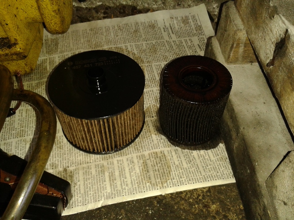

Din fericire in afara de revizie si motorina nu am mai bagat nimic in masina, dar din pacate nici o modificare la masina.

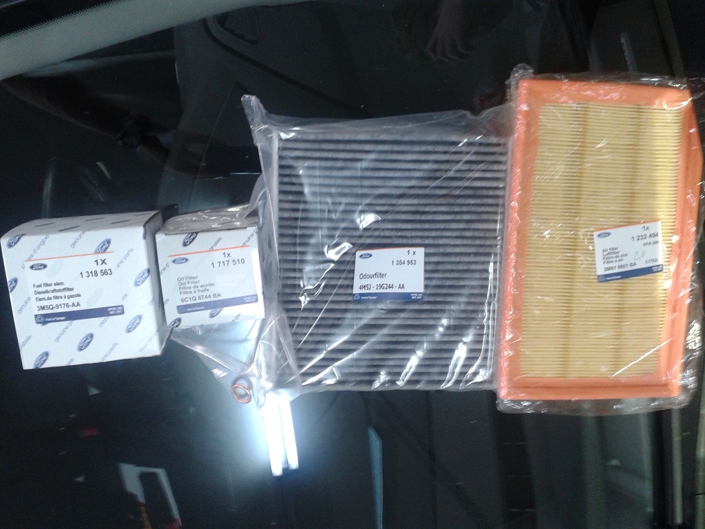

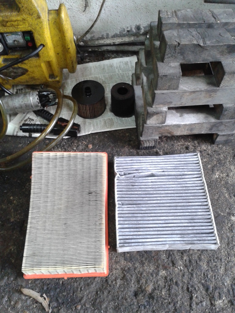

De pasti, in Aprilie, am dat o fuga pana acasa sa fiu cu familia si pe drum m-am oprit pe la Turbojack pentru o revizie.
Data : 18.04.2014
Km : 157.368

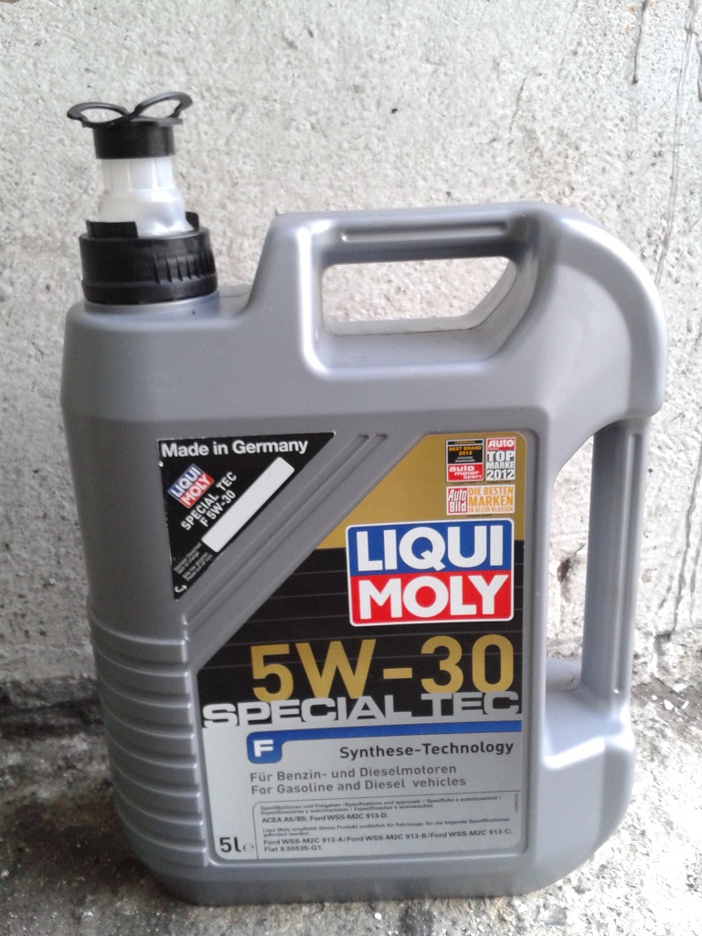

Filtre originale Ford luate de pe Ebay.de … 51,30 Euro -> http://www.ebay.de/itm/ORIGINAL-INSPEKT ... 2572dfe57d
Ulei : Liqui Moli Special Tec F 5w30 Synthese-Technology -> http://www.liqui-moly.com/liquimoly/pro ... nt&land=GB

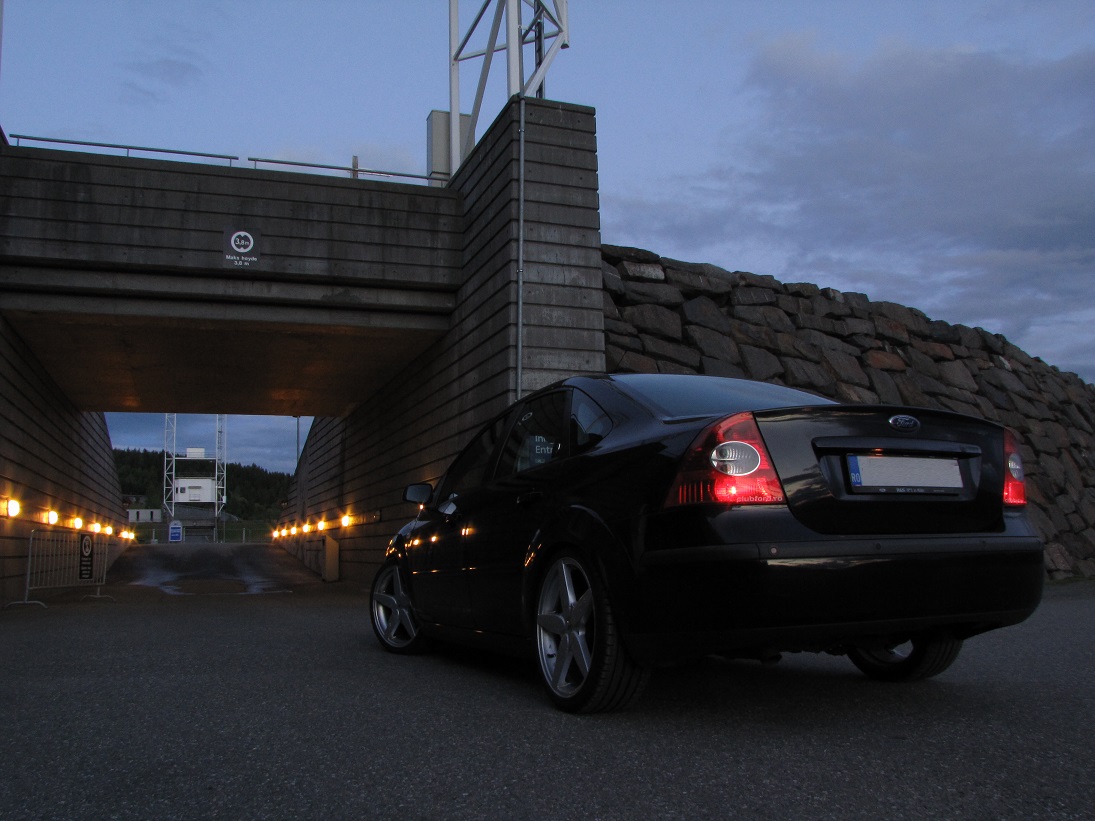

Inchei cu niste poze cu Jessie in Lillehammer, Norvegia.
>>> Era ora 23.59 <<<

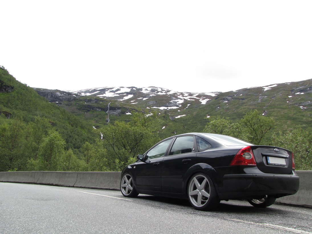

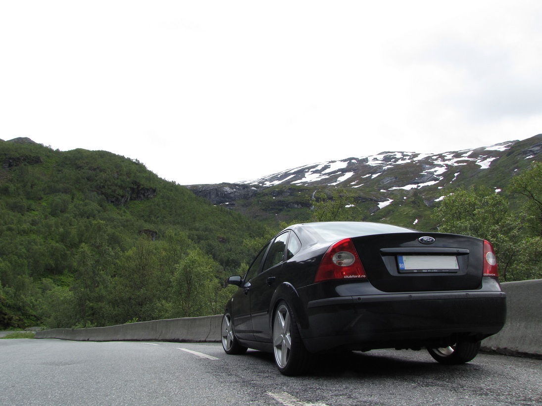

Mesajde Top Cat1 » 27 Iul 2014, 18:22

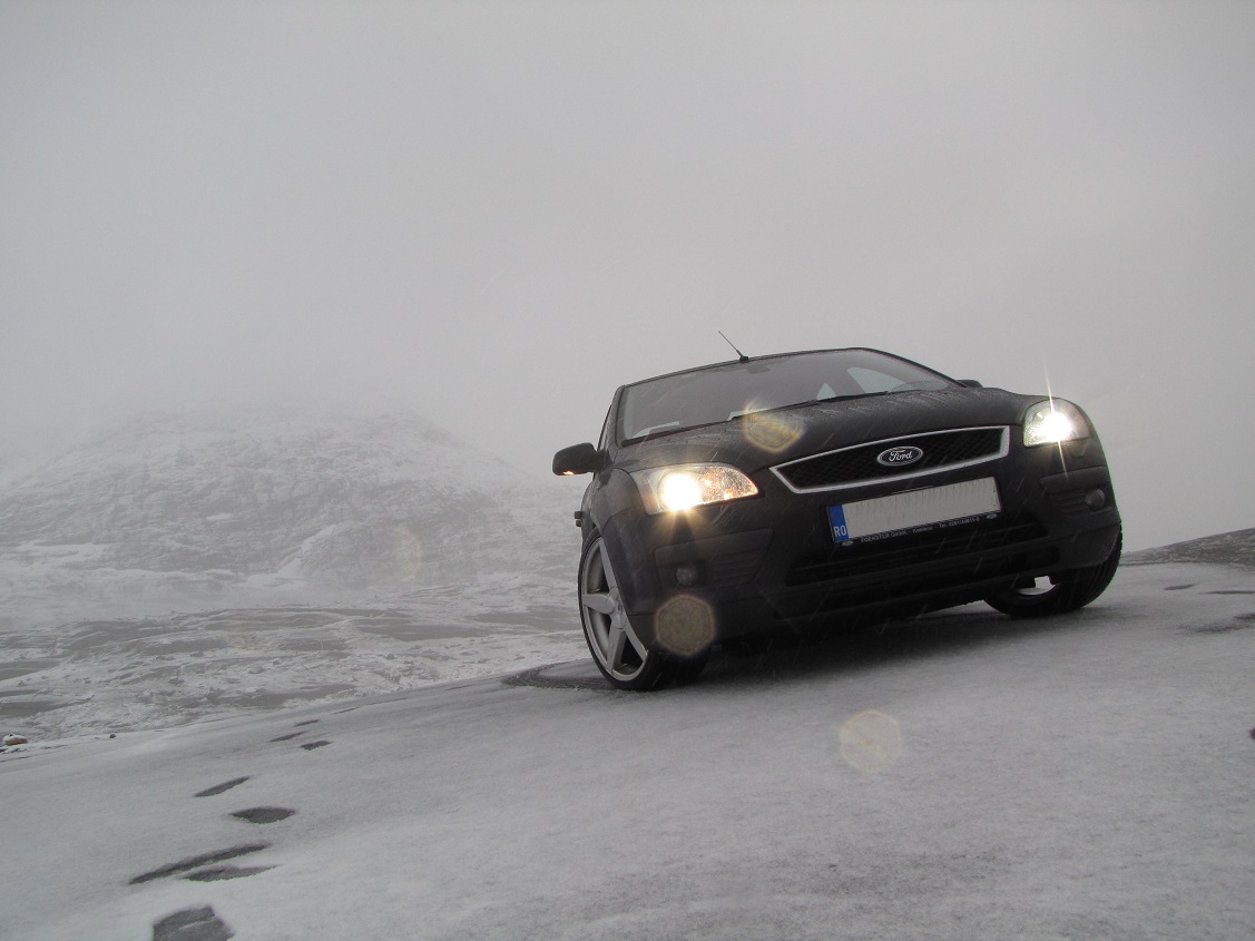

Eram in drum spre Trollstigen, Atlantic Road si Atlantic Tunnel (adncime 250m), Norvegia
>>> Trollstigen <<<
