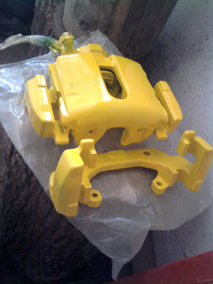

etriere galbene, sa vedem cu arata pe masina :)

Mesajde andrei0241 » 12 Aug 2013, 17:34
Etrierele le'ai vopsit tu? Daca da, cum le'ai pregatit de vopsire si cu ce le'ai vopsit (de unde ai cumparat)?

etrierele eu le-am vopsit cu spray normal galben ( nu recomand )
ca si pregatiere, degresant si mult smilgher

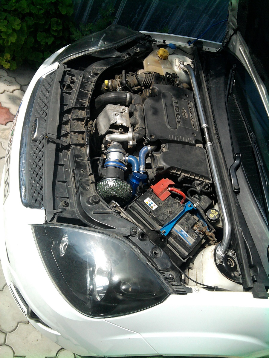

Mesajde slickoly » 02 Sep 2013, 11:40
update...
Bara de rigidizare reglabila custom made :)

Mesajde xxl_cm » 02 Sep 2013, 12:14
super !!!
de unde ai facut rost de bara asta si cam cat te-a costat?
FORD = Fix Or Repair Daily
xxl_cm
Mesaje: 2249
Localitate: Bucuresti+Brasov
VIN: WF0DXXGAJD6T81498
Re: Fiesta 1.6 tdci
Mesajde slickoly » 02 Sep 2013, 12:27
a fost o bucata de bara de aluminiu pe care am indoit-o , dupa care am taiat in jumatate, am sudat piulitele in capete, am facut un surub cu filet dr/st , am facut flansele pe amortizoare si am sudat bara pe pozitie. nu iti pot spune cat a costat ptr ca manopera a fost 0

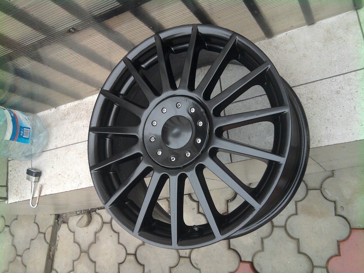

Mesajde slickoly » 24 Feb 2014, 18:02
de cand nu am mai scris :D
m-am decis ca fiesta sa ramana stock la motor, poate un soft da nimic mai mult, jobul ei de acum in colo va fi sa consume putin, o sa imi iau alceva pentru performante
ca si update masina va primi un set de jante de st170 BLACK :D

Mesajde slickoly » 02 Mar 2014, 15:24
Blackkkkk.. asteptam anvelope .. cam greu 205/40r17 de gasit :))

Mesajde slickoly » 02 Mar 2014, 19:52
:)) si mie imi plac mult cele de rs doar ca ma enerveaza et-ul ca ies pre mult pe fata ... ma gandeam la un strung ceva da nu stiu cat de bine ies

Mesajde andrei0241 » 02 Mar 2014, 21:33
Eu ma gandeam sa iei la pila cauciucurile de 16" sa'ti intre pe jantele astea.
Cat despre luat la strung din janta, mai bine nu, nu poti sti cum afectezi echilibrul sau rezistenta jantei.
