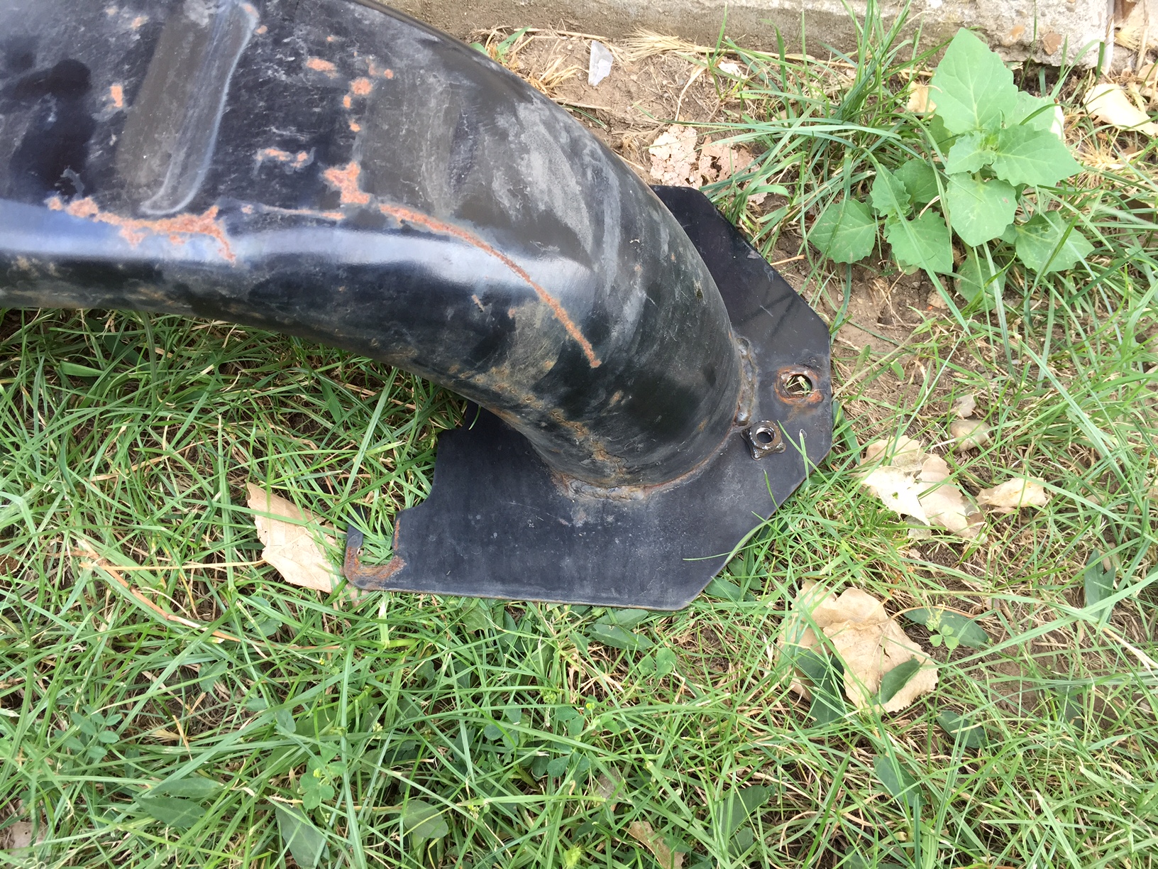

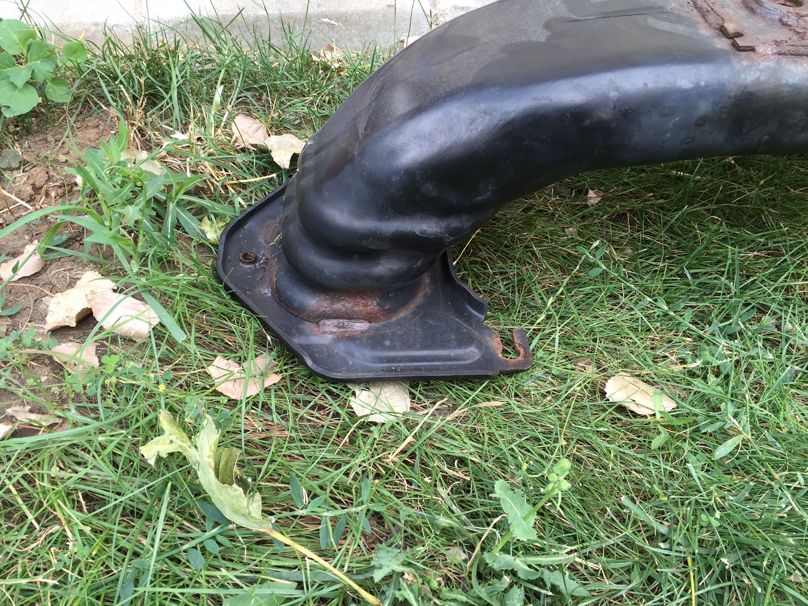

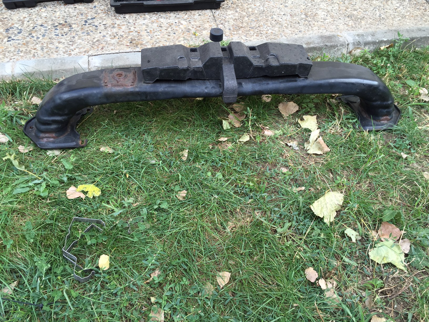

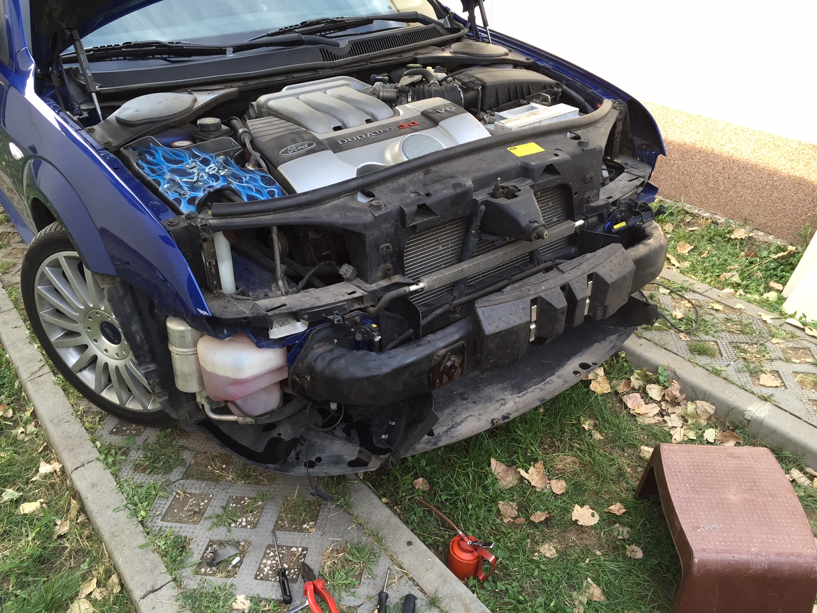

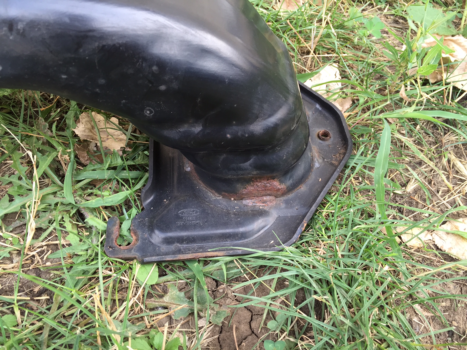

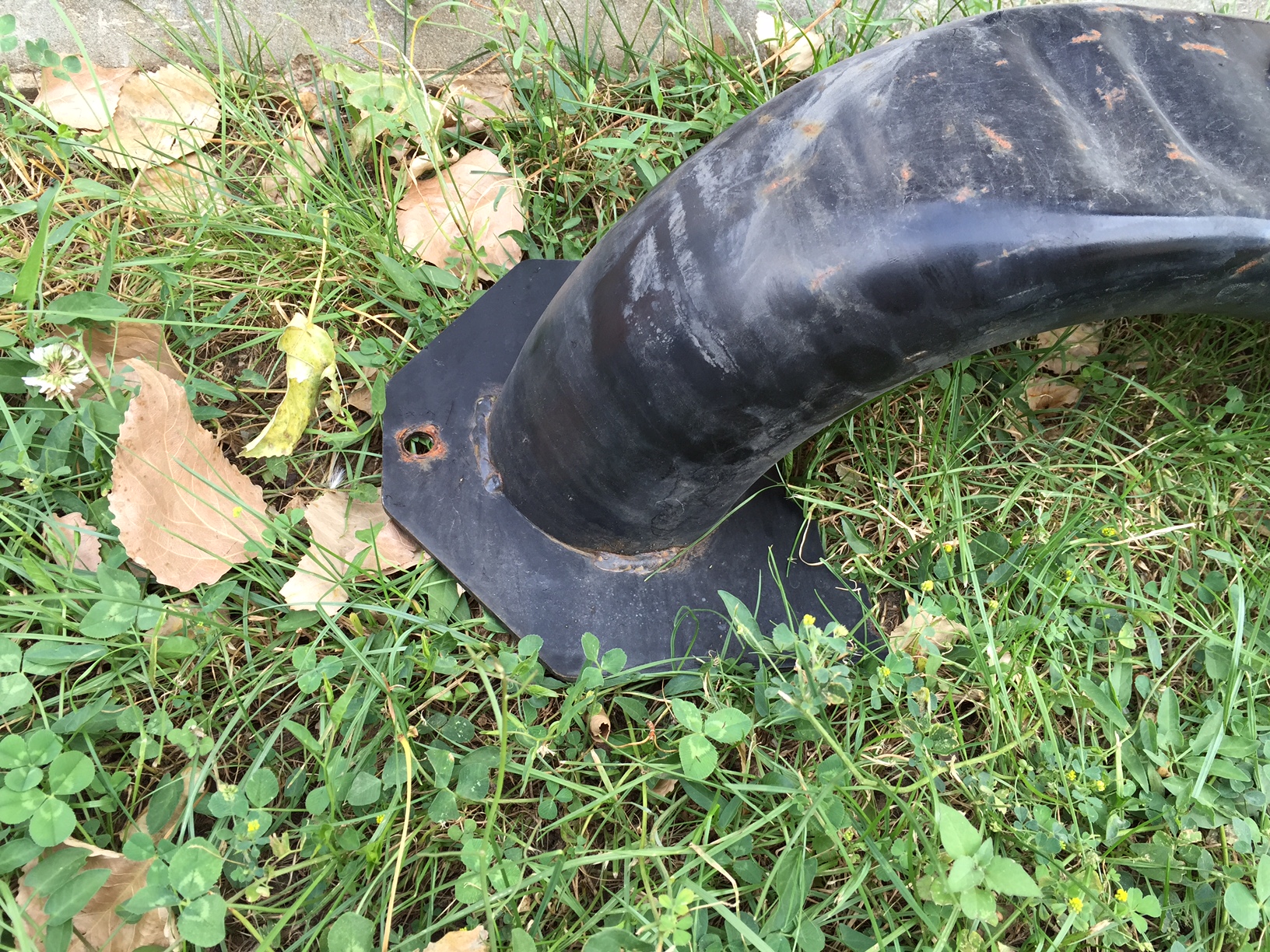

Recent am schimbat si traversa frontala. Am observat ca nu este originala: forma era vizibil diferita, si am presupus corect. Piesa am cumparat-o second-hand, cu tot cu buretele anti-impact:
Si bine am facut. Priviti ce diferente de calitate sunt intre piesa originala si piesa aftermarket:
Original:
Aftermarket:
Original:
Aftermarket (observati sistemul de prindere: piesa originala are filet dat in corpul piesei; piesa aftermarket are piulita sudata, a carei sudura a cedat la simpla desfiletare a surubului de prindere)
Lonjeroane intacte:
Piesa montata corespunzator:
Morala? Cumparati piese originale de caroserie si structura. Chiar si second hand sunt mai bune decat cele aftermarket. Eu refuz sa cred ca cele 2 piese s-ar comporta la fel in cazul unui impact frontal.
