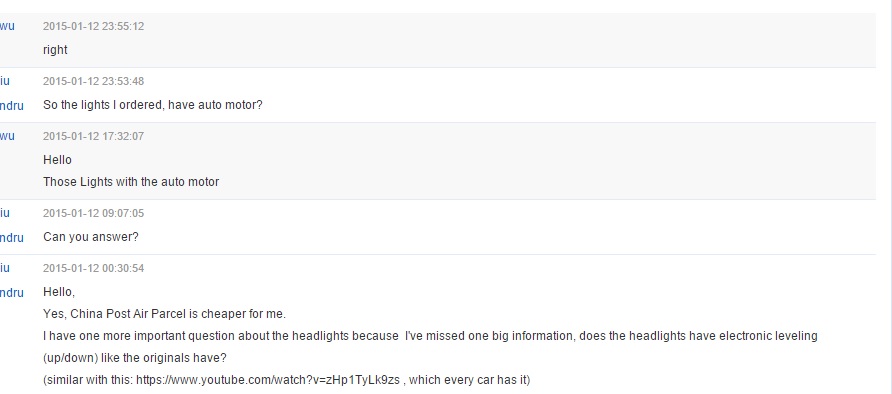

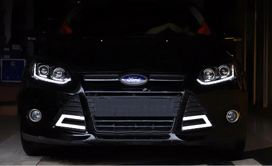

Farurile sunt foarte frumoase dar iti recomand 1 lucru inainte de a iesi cu ele pe strada: mergi la o firma de infoliat si pune folie anti-criblura (llumar, 3M etc) pe ele pt ca lacul la farurile chinezesti e f. prost si se va exfolia in cateva luni daca mai circuli si in exterior nu doar in oras la viteze mici. Si apoi tot la folie ajungi doar ca platesti si polishul ;)
p.s.: s-ar putea sa ai ceva de munca si la aceste faruri pt ca de obicei vin fara motorase si va trebui sa muti motorasele de reglaj de pe farurile originale pe acestea

@addy2002 - bun pontul cu folia, am sa fac exact cum ai spus dupa ce le voi monta. Legat de motoras, iar idee buna, chiar acum am sa ii dau un mail ca sa-l intreb daca farurile au aceste motorase.

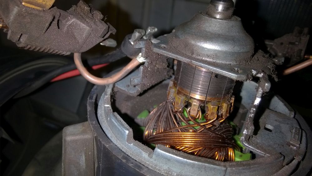

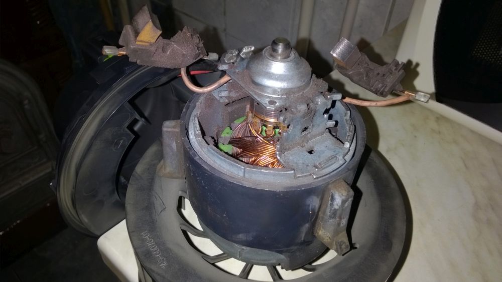

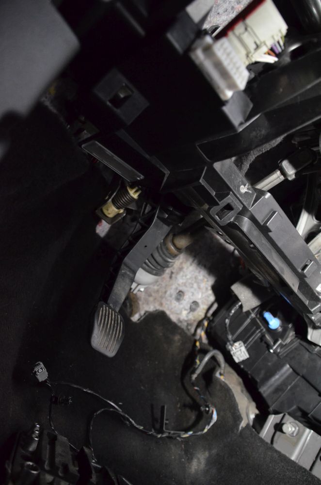

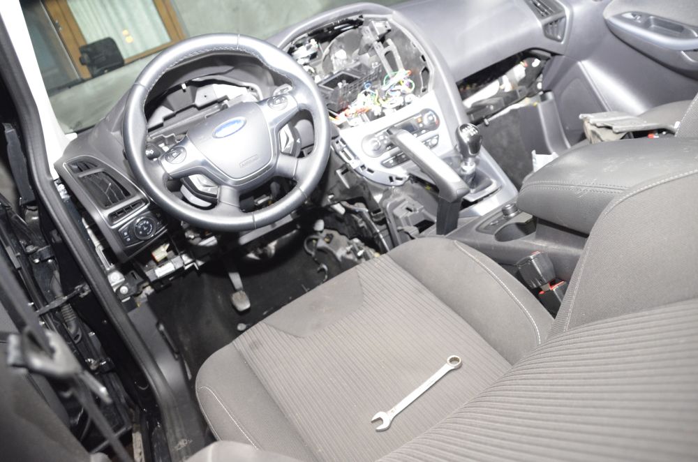

Nu vă doresc niciodată să vi se strice acest ventilator, o mare bilă neagră pentru inginerii Ford! Cum oare să demontezi atâtea pentru a schimba (până la urmă este un consumabil) un ventilator? La alte Forduri, ventilatorul era lângă torpedou, în câteva minute... nu aveam ce face, de era astfel.
În mare parte, pentru cei care se vor ivi cu această problemă și care nu vor să dea bani la service-uri, vă pot ajuta cu pașii necesari pentru demontare. Pentru mine a trebuit sa aflu singur... nimeni nu a știut de pe forum să-mi spună, iar la service-urile din București, unde am sunat, toți mi-au spus să mă deplasez acolo cu mașina (corect).

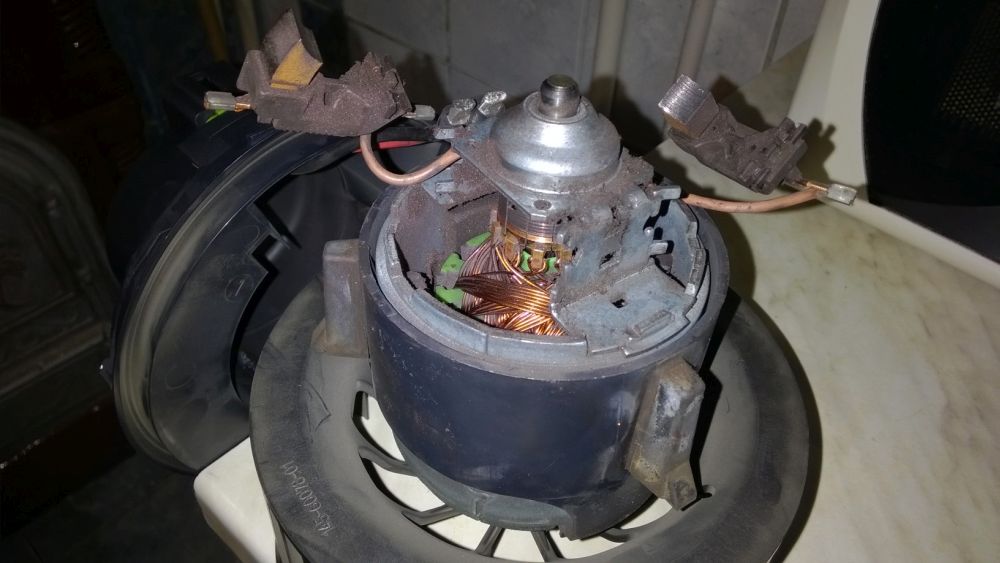

Ca să revin la subiect, buba este intr-adevăr de la ventilator și mai exact, de la rotor. O să revin cu detalii despre cum îl voi repara.
Re: Focus 2011 1.6 Tdci Titanium 115Hp
12 Ian 2015, 20:13
Cati km are acum masina? Cam repede totusi a picat ventilatorul, insa, pare'se, esti primul de pe forum caruia i s'a intamplat
Toata mizerie care se vede mai ales in ultima poza a trecut de filtrul de polen?
12 Ian 2015, 20:44
Masina acum are 108.000 km, dar nu asta e problema, ideea e ca fie am avut eu un ghinion fie... s-a acumulat chiar prea multa mizerie acolo de s-a nenorocit minunatia asta, cu toate ca schimb filtrele cam 2-3 ori pe an. Nu stiu cata importanta are, dar la filtrul de polen am ales mereu varianta cu carbon, si da, orice user e primul dintr-o chestie, dar... ma bucur totusi ca am reusit de unul singur (PS. am sunat la 3 reprezentante Ford si le-am explicat "problema" mea si toti mi-au spus acelasi lucru: <<adu masina la noi!>>)
Am sa improvizez zilele ce urmeaza cu inca doua extra-filtre adecvate ce le voi monta in gurile de aer de la parbriz si va sfatuiesc si pe voi sa faceti acelasi lucru, Romania e prea mizerabila pentru ale noastre masini. Nu ma plang, am ajuns la 50% cu munca, maine voi repara rotorul ventilatorului si orice mai gasesc acolo neinregula si probabil poimaine, asamblarea.
Ufff...bine ca l-am scos de acolo...

F frumoasa masina ti-am citit tot topicu. Ai facut f multe modificari misto la masina dar si 2 chici-uri(xenon pe far fara lupa si pe proiectoare vad ca la giurgiu se poarta).farurile sunt bestiale care le-ai comandat spor la modificat

@tezzy Mulțumesc frumos, "chici"-urile vor dispărea odată cu sosirea farurilor
Veste bună pentru mine legat de faruri: au motoraș incorporat de reglare.

La pretul ala au si motorase de obicei. Daca sunt cam sau sub 300$ nu au motorase. ;)

Motorul de la ventilație a fost făcut:
- schimbați cărbuni
- curățat la strung capul rotor
- uns cu vaselină specială
Înaintez cu montarea lui....
Re: Focus Black Mist
13 Ian 2015, 19:08
Pfiu, done, Like a Charm ! Cu mulți nervi, climatizarea este UP & RUNNING (ceva mai silențioasă decât înainte) ! Dacă vreodată aveți nevoie de indicații despre cum sa ajungeți la acel motor, nu ezitați să mă întrebați.
