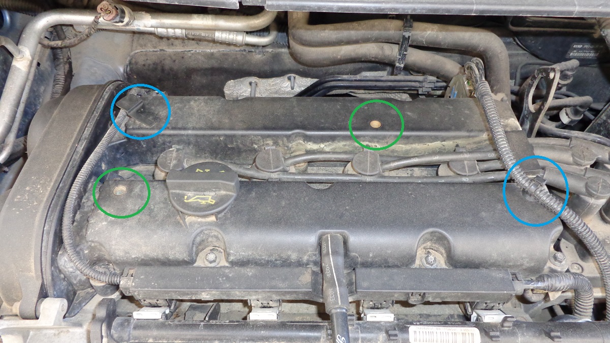

Am verificat azi uleiul si e "numa' bine". Maine vreau sa completez putin antigelul si sa rezolv o problema de fabricatie a Focusilor benzinari pe care nu o stiam pana nu mi-a aratat-o un prieten - niste fante (in capota in locul unde sunt duzele stropitoare pentru lichidul de parbriz) prin care se prelinge zeama de curatare fix pe bujii si in timp le deterioreaza. O sa incerc sa fac poze.

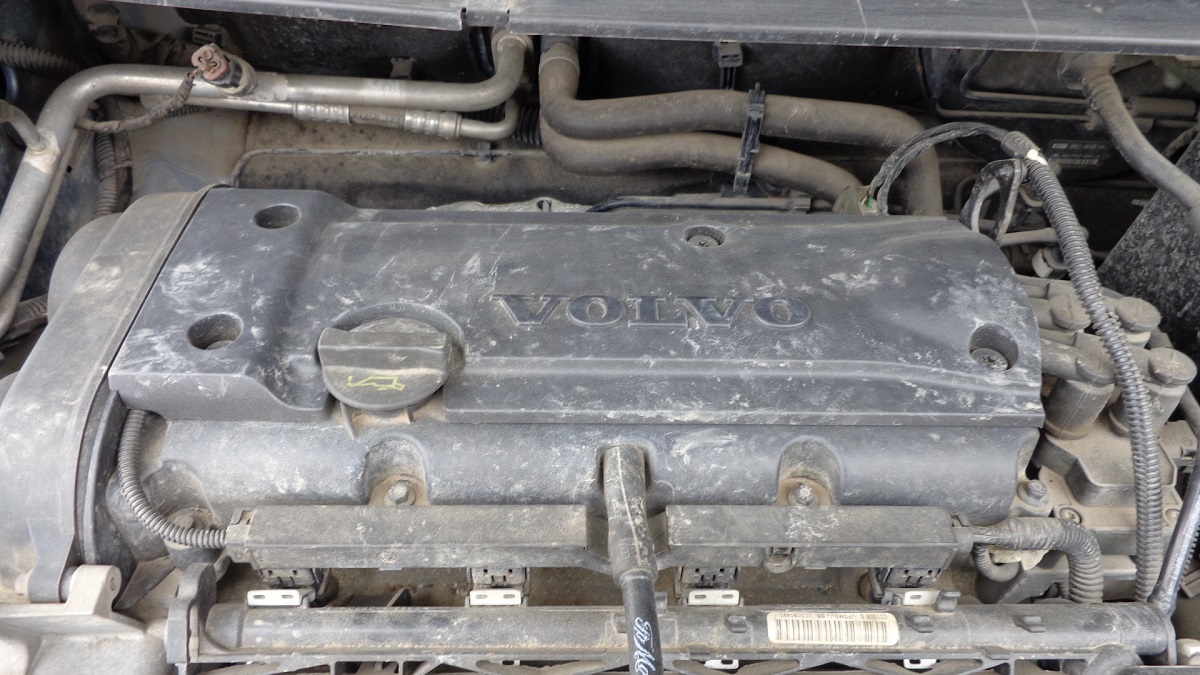

Alex, pui un capac Volvo.

Plastic? Se prinde in ceva? Cred ca oricum e tardiv pentru mine avand in vedere ca probabil acolo va fi rampa de injectoare GPL in cateva zile, dar e o idee foarte buna! Eu o sa incerc sa sigilez fantele respective, sa nu mai ajunga zeama sub capota deloc.

Da, in 4 suruburi.

Pai de ce se scurge zeama? Mai degraba remediezi asta ...

Asa face toate in mare parte :D

Nu neg ca asa or face majoritatea, insa nu se poate remedia direct cauza?

Oricum, daca va avea rampa injectoarelor montate pe motor acel capac nu o sa il mai ajute, in sensul ca nu o sa poata sa il monteze. Pe unul din suruburile respective o sa fie prins suportul injectoarelor de GPL.
Pe langa izolarea cu silicon in jurul duzelor stropitoarelor de parbriz, ar putea monta o pasla de insonorizare pe capota (cea care se monteaza pe Diesel) Eu am o astfel de pasla montat si nu am avut niciodata probleme cu apa la bujii.

@andrei0241: Cred ca s-a mai discutat pe forum dar nu-mi aduc aminte cum au remediat oamenii. Ori au izolat mai bine, ori au schimbat furtunele.

Cum zice Mihai, "asa face toate" ca e problema de capota. Se rezolva cu silicon de parbriz, mai serios decat cel sanitar. Doar ca azi nu mai am cum sa rezolv asta si am amanat pentru saptamana urmatoare. Am cumparat 1l antigel de la Tracom, am completat vreo 200ml ca sa fie la maxim.
Emil - pasla am cautat la un moment dat si nu am gasit, am lasat balta subiectul, mai ales ca nu am probleme cu bujiile si ce o sa fac cu silicon e doar preventiv. Iar la Vernesti ... cine crezi ca mi-a zis primul de firma de acolo? ;)
