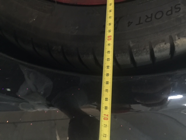

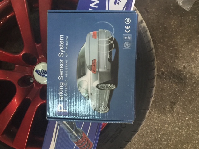

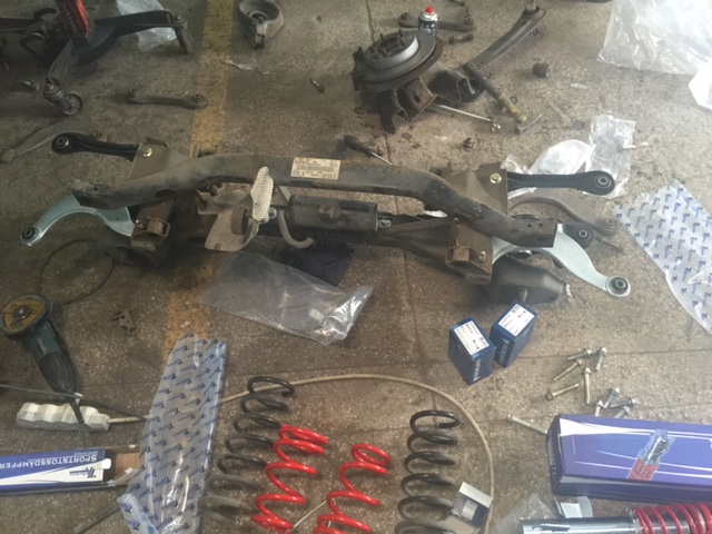

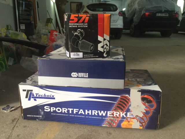

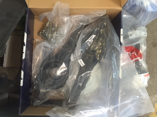

Noi upgrade-uri la Fordel
Suspensie reglabila Ta Tehnix (mentionez ca fordel nu iese din bucuresti, asa dar din punctul meu de vedere sunt ok)
Jumatate din puntea spate si bucsaraie

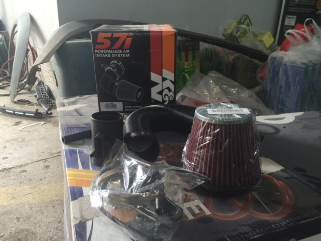

Filtru sport k&n
senzori parcare
Desi fordel a avut arcuri sport eibach am zis totusi sa il lasam mai jos o nebunie de a mea, vorba sotiei "daca o lasi foarte jos sa nu ma suni sa iti trimit platforma sa te ia" :)),
la fel ca si filtru, tot un k&n dar dreptunghiular.
Inainte de marea lasare

Sa izolezi bine filtrul conic. Trage aer cald intr-o veselie si iti ineaca motorul...

Ce metoda practica ar fi sa izolezi filtrul conic fata de caldura disipata de motor? Ai vreun sfat? Pe viitor intentionez sa imi pun si eu filtru conic.

Mai mult de o tabla bine conturata, nu prea ai ce sa faci: https://www.google.co.uk/search?q=kn+he ... 20&bih=937
Poti sa te mai asiguri ca ai o sursa de aer rece (sa tragi tubulutura suplimentara din zona barei).

Am pastrat tubulatura veche a filtrului, si am mai venit cu un tub mai mare in diamentru care e tras din zona barei fata pana sus, teoreti i-am dublat fluxul de aer. din ce am observat la caldura de peste 38 de grade nu ineaca motorul, am masurat si cu obd-ul si pare a fi ok, Mentionez ca eu nu mai scutul de la motor, cred ca si asta e un avantaj. :D
