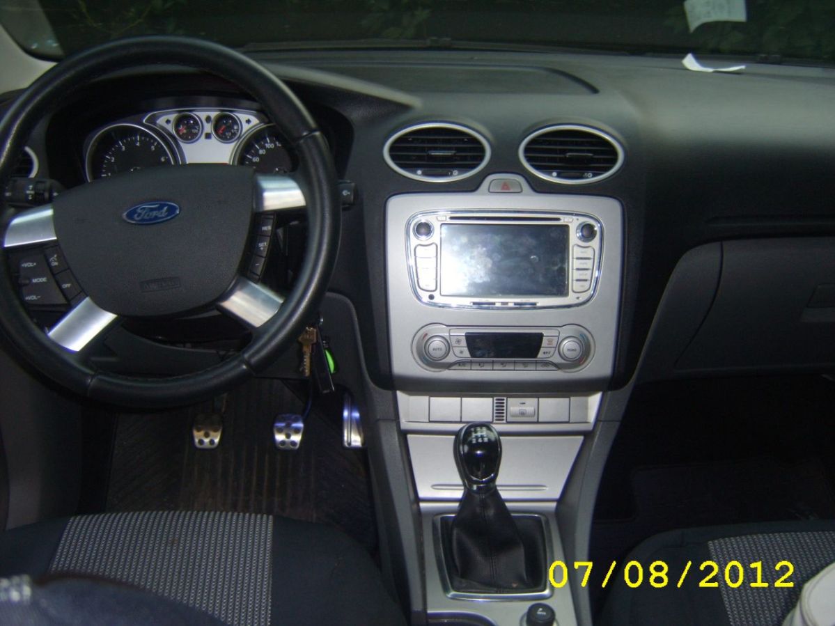

De asemenea, ca un bonus, masina a primit si un set de pedale cu finisaj metalic (ST look).

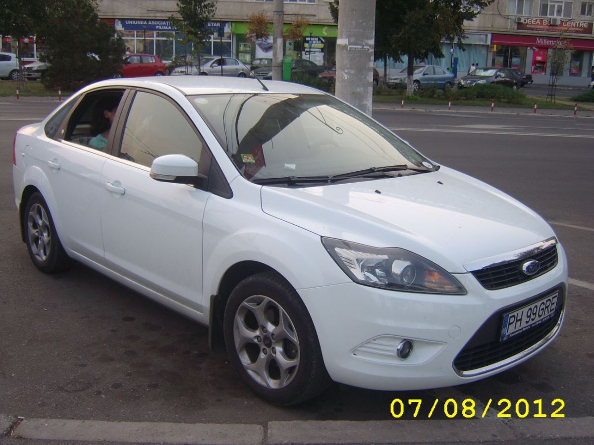

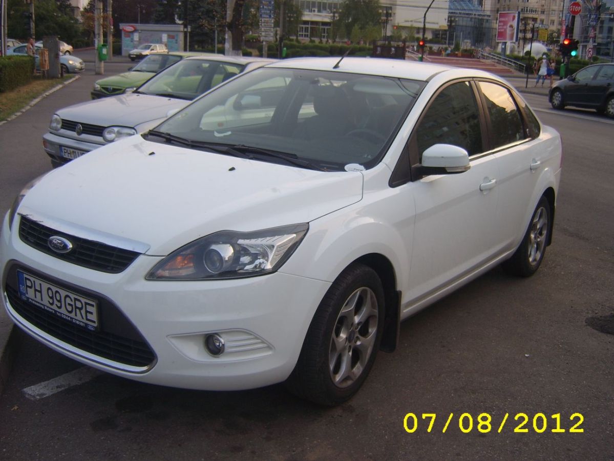

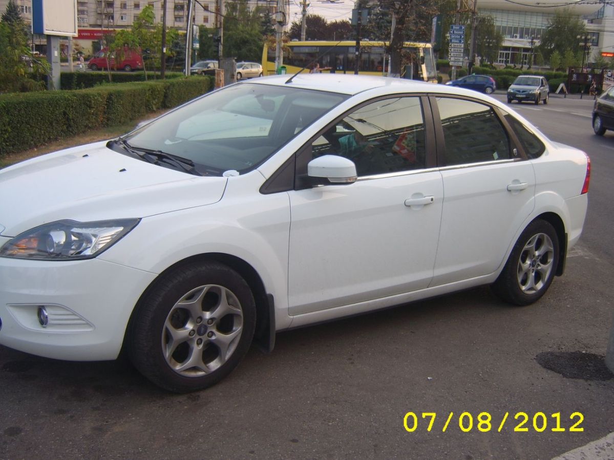

Din pacate nu am avut timp sa trec pe la spalatorie astazi, asa ca am facut cateva poze in graba cu masina asa cum este. Vor urma poze mai "artistice" cu prima ocazie.
Inca o data multumesc tuturor colegilor care m-au ajutat =D>
Pedalele

lol, ce e cu presurile alea de pe fata inversate?
Re: Focus Facelift Trend PLUS, 1.6 100CP, sedan - FROZEN WHI
08 Aug 2012, 06:35
Asa le port de cand am luat masina - mi se pare mult prea mic cel din partea soferului
08 Aug 2012, 07:31

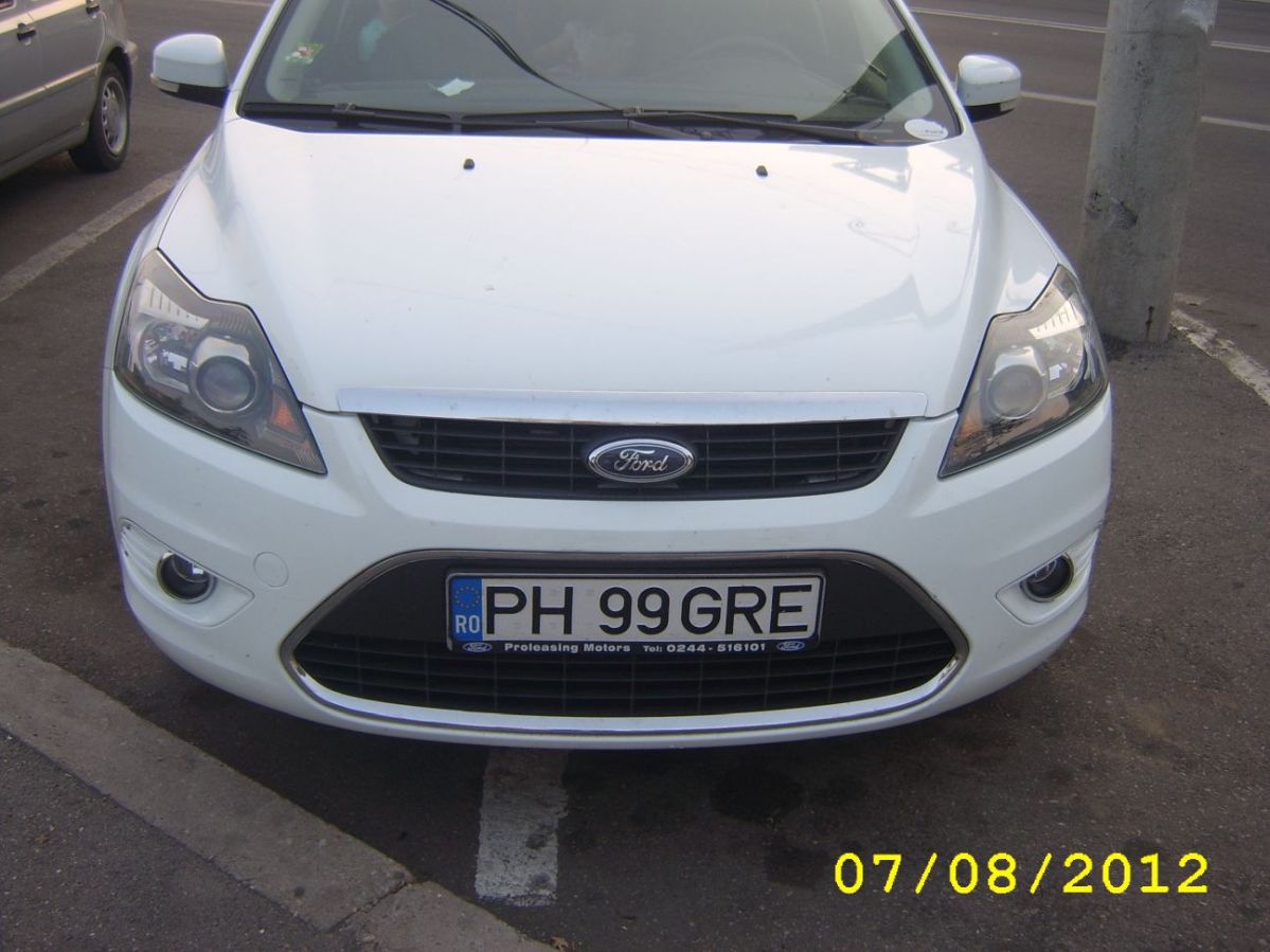

Incearca sa pui la loc grilele negre de la ceata, sa vedem cum arata cu ele acum :) .
08 Aug 2012, 07:39
Bogdane, tu vrei sa imi dai de lucru si nu stii cum ? :D

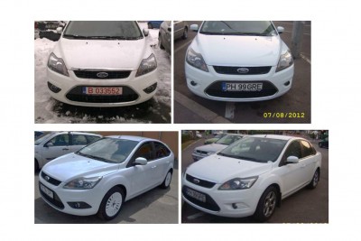

AMie mi se pare ok presul de la sofer oricum in partea aceea nu tii picioarele. Cum ai tu acum iti mai ia vreo 10 cai fiindca nu poti sa mergi cu acceleratia in blana (glumesc). Daca iti plac asa cauta pe ebay un set de presuri de anglia si o sa ai 2 presuri lungi pe fata. Le gasesti la pret ok daca stai si cauti. Spor la modificari.
08 Aug 2012, 12:08

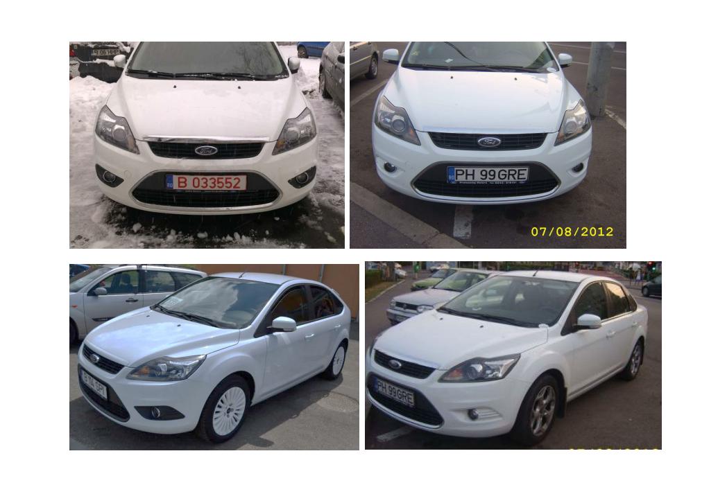

Bogdan, uite un comparativ - cu suporti proiectoare vopsiti si fara (am folosit poze cu masina lui spiri14. Sper sa nu se supere :) )
Ce zici? ;)
Eu unul raman la varianta actuala.

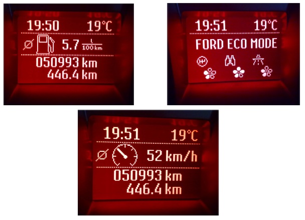

Intre timp, cu ajutorul lui madix87 am reusit sa instalez ultimul firmware pentru ceasurile de bord si sa mai activez una alta. Ii multumesc inca o data =D>
Cu aceasta ocazie, fiindca consumul mediu a fost resetat o data cu resetarea ceasurilor am putut sa urmaresc si evolutia consumului din Bucuresti (undeva prin Militari, pana in Ploiesti). Consumul ar fi cam asa:
- la iesirea din Bucuresti, pe la Baneasa: 8,6l/100km
- la intrarea in Ploiesti: 5,6l/100km si 5 petale la anticipare
- cand am ajuns acasa: 5,7l/100km cu 52km/h viteza medie (anticiparea a scazut la 4 petale)
Ca precizari : trafic relativ lejer in Bucuresti (la arcul de triumf am stat la semafor de 3 ori, in rest vreo 3-4 semafoare), DN-ul liber, trafic f. aglomerat in Ploiesti. In masina eram 4 persoane (putem considera 3, ca au fost doi copii :) ). Am mers cu lumini, radio, si AC pe jumatate din distanta (tot Bucurestiul si DN-ul pana la Potigrafu), dupa accea doar cu ventilatie pe 22 grade.
Am atasat mai jos poza facuta in parcare la sosire.
