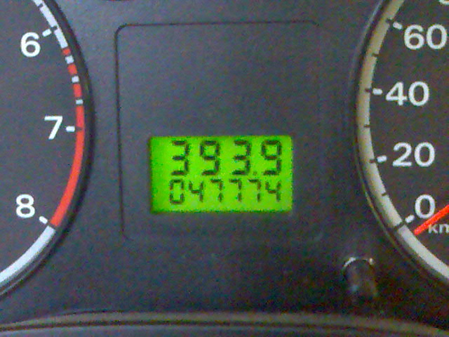

14 Oct 2008, 12:02
facuta azi dimineata ... o combinatie interesanta
Re: jurnalul diavolului rosu
14 Oct 2008, 12:34
Te plimbi cam mult.
