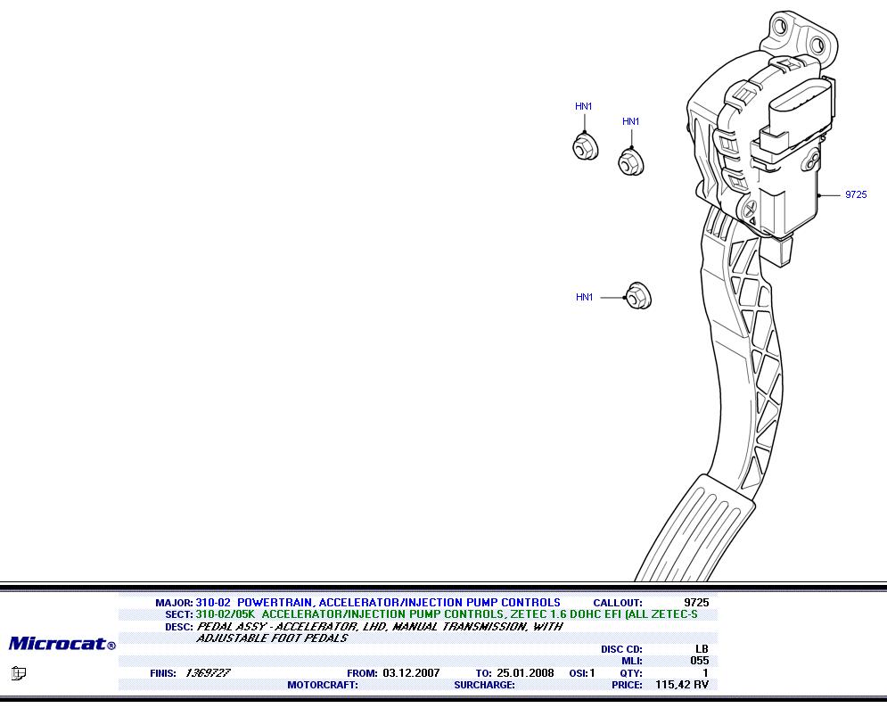

Re: Focoasa mea roscata
Mesajde Sexyrat » 08 Iun 2009, 10:43
Este electronica si la benzina.
Pedala 1.6
Sexyrat
Mesaje: 4759
Mesajde radu_v8 » 08 Iun 2009, 10:50
Interesantă poza. Este electronică, pentru că în momentul în care vrei să bagi piciorul în ea ca ţăranu, ai un lag până intră în funcţiune comanda de accelerare bruscă. E binevenită treaba, să te înveţe să conduci frumos, nu ca melteanu, cum se conduce 1310-ele...pe mine m-a schimbat mult maşinuţa asta, şi numai de bine :)

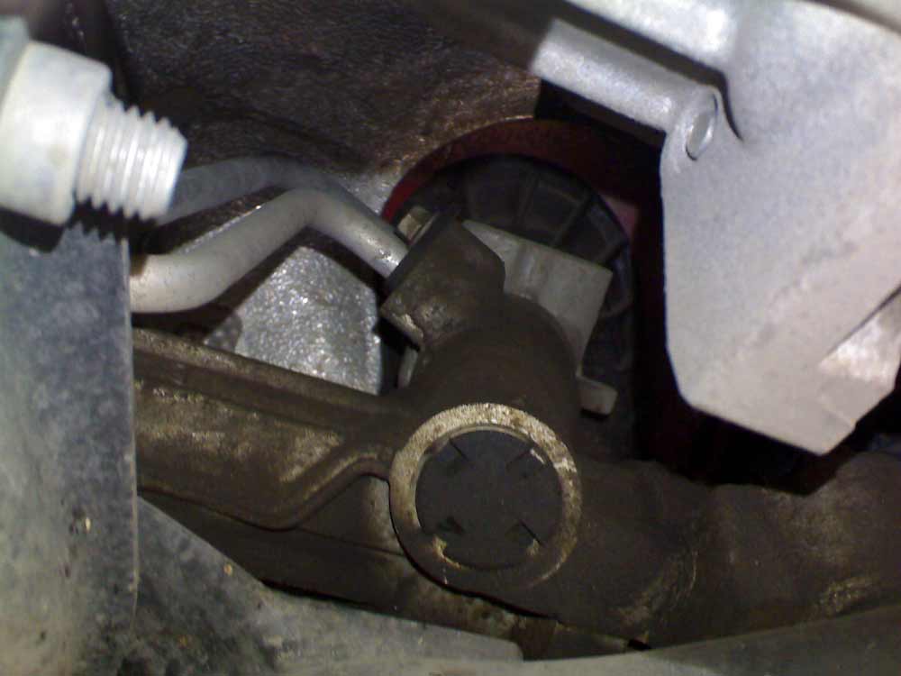

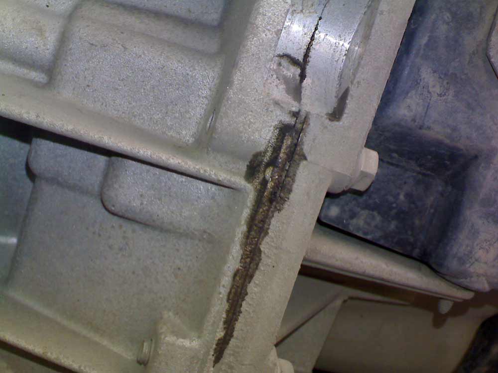

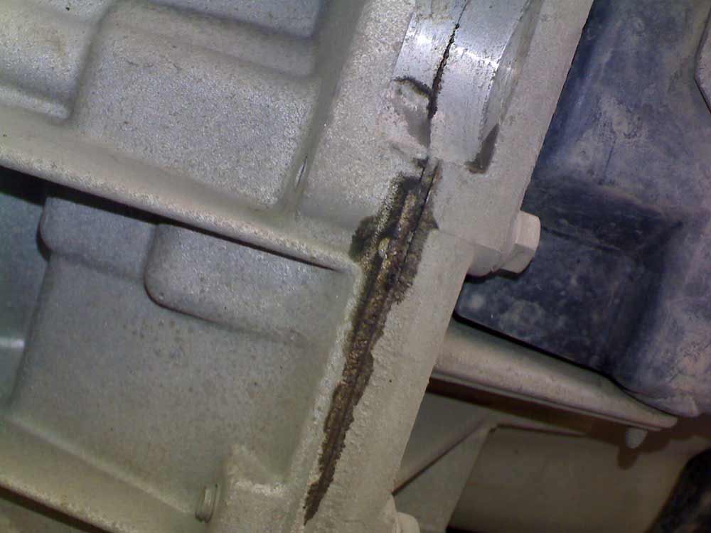

Mesajde radu_v8 » 21 Iun 2009, 16:56
De curiozitate, m-am uitat azi pe dedesubtul maşinii, să văd şi eu minunea tehnologică! Însă, cum e vorba aia, curiozitatea a omorât pisica, iată ce am găsit!
Pentru cei care nu-şi dau seama, acea îmbinare este cea dintre cutia de viteze şi motor! Ce mă întreb eu stupefiat, DE CE curge??? Şi mai ales, firul ala e fisură, sau s-a prelins aiurea uleiul??
Următoarea poză descrie şi o parte o sistemului de servodirecţie, care este jegos de ulei, pentru că, evident, este o scurgere şi p-acolo...
După 2 distonocalmuri, m-am decis să mă duc mâine la BDT, cu tupeu şi un tranchilizant la mine, şi să mă iau de beregăţile celor de acolo...am impresia că mă aşteaptă o săptămână luuuuungă!! :|
Mesajde razvaldinho » 22 Iun 2009, 08:08
nasoala treaba...la service cu ea :|
inspirat ai fost ca te-ai uitat sub ea....dar totusi cat de curios sa fii sa te uiti sub masina daca aparent nu e nimic in neregula cu ea? =))

Mesajde Maxy » 26 Iun 2009, 02:30
Radu din cate observ eu tu nici nu ai scut vezi sa nu fie pur si simplu jeg pe acolo si sa te alarmezi aiurea. Daca era ceva cu cutia sa piarda ulei sau alte surprize neplcute stai linstit ca le observai fara sa vrei(sarit din viteza pe trepte superioare, cuplare foarte grea, etc)

Mesajde razvaldinho » 26 Iun 2009, 11:17
nu are cum sa fie numai jeg ala. Acum o saptamana am facut revizia de 15000 si m-am uitat sub masina, nici pe departe nu era asa murdara. sunt clar ceva scurgeri acolo

Mesajde radu_v8 » 26 Iun 2009, 12:44
Ca să fiu scurt şi la obiect, curgea ulei din cauză că nu erau strânse şuruburile de la îmbinarea cutiei de viteze cu blocul motor. Omu a luat o cheie fixă, şi le-a strâns cu mâna....deci evident erau slăbite! A curăţat cu o soluţie toată cutia şi piesa de la servodirecţie, care era şi ea jegoasă tot de la uleiul din cutie şi acum e totul ok. Mai verificăm la revizie, adică în toamnă.
Sunt calm....for now! De ce m-am uitat? De curiozitate...sunt fascinat de aspectele tehologice ale maşinii mele! Simplu :)
