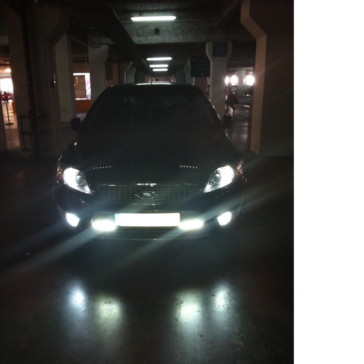

Mesajde gil19 » 16 Aug 2012, 15:36
Am pus DRL-uri pe masina. Mai jos o fotografie.

Re: Panteruta mea cea neagra - Mondeo TitaniumX
Mesajde madalinutzu » 16 Aug 2012, 17:39
Ce becuri ai pus pe pozitie?
Imi plac ca sunt puternice, poti da detalii te rog?? O poza...ceva
Mesajde gil19 » 17 Aug 2012, 00:23
Pentru @madalinutzu:
- pe pozitie am pus leduri SMD - 13 bucati led pe fiecare ... bec
http://www.xenon-drive.ro/xenon-auto/es ... SMD-Canbus
- pe proiectoarele de ceata am pus tot leduri SMD - 68 de leduri pe fiecare bec
http://www.xenon-drive.ro/xenon-auto/es ... H11-68-SMD
- in oglinzile laterale am pus asa ceva:
- in plafoniera fata am pus ceva in genul:
http://www.xenon-drive.ro/xenon-auto/es ... 36mm-6-SMD
Ultima oară modificat de gil19 pe 17 Aug 2012, 00:29, modificat de 2 ori în total.
Mesajde gil19 » 17 Aug 2012, 00:26
Mesajde mafteiu » 17 Aug 2012, 13:14
de cat timp leai pus?nu palpaie' ledurile?
Mesajde gil19 » 18 Aug 2012, 01:55
@mafteiu, cam de o luna si nu palpaie nimic :)
sunt foarte OK
Mesajde mandrk » 18 Aug 2012, 10:16
Salut @gil am vazut H11-le cu led de pe proiectoarele tale. Am luat si eu din alta parte dar nu mi le aprinde ( desi sunt bune). Tu cum ai rezolvat cu ele? Ca vad ca nu sunt Can Bus. Ceva in serie? La cornering light ce led ai folosit? Si o poza ziua cu DLR te rog. Ma intereseaza sa vad sistemul de prindere.
Mesajde gil19 » 19 Aug 2012, 21:17
@mandrk nici mie nu mi le-a aprins din prima. :)
Ca sa dai si tu o bere, iti spun cum am rezolvat. Foarte simplu.
Pentru ca sunt leduri, deci "stiu" de plus si minus, le-am schimbat polaritatea.
Am dezlipit placutele cu leduri de pe soclu si am inversat firele. Acum merg impecabil, fara eroare in bord.
La cornering light nu am pus leduri, nu mi s-au parut la fel de puternice ca becurile care sunt acum pe masina.
Astea sunt DrL-urile pe care le-am pus pe masina:
http://www.xenon-drive.ro/xenon-auto/es ... -1W-12-24V
Sunt foarte puternice, dar nu am reusit sub nicio forma sa le fac sa semnalizeze.
Mesajde catamiro » 30 Aug 2012, 14:15
Si cablarea la masina cum se face? Cum le aprinzi?
Din cate inteleg daca activezi DLR se aprinde automat faza scurta.
Mesajde gil19 » 30 Aug 2012, 22:11
@catamiro se aprind pe contact, nu pe faza scurta, pozitii etc
De aia sunt DRL-uri, sa se aprinda imediat ce ai pus contactul si sa se stinga in momentul cand ai luat contactul (insa au un delay de 20-30 de secunde dupa ce ai luat contactul, un lucru bun, mai ales noaptea).

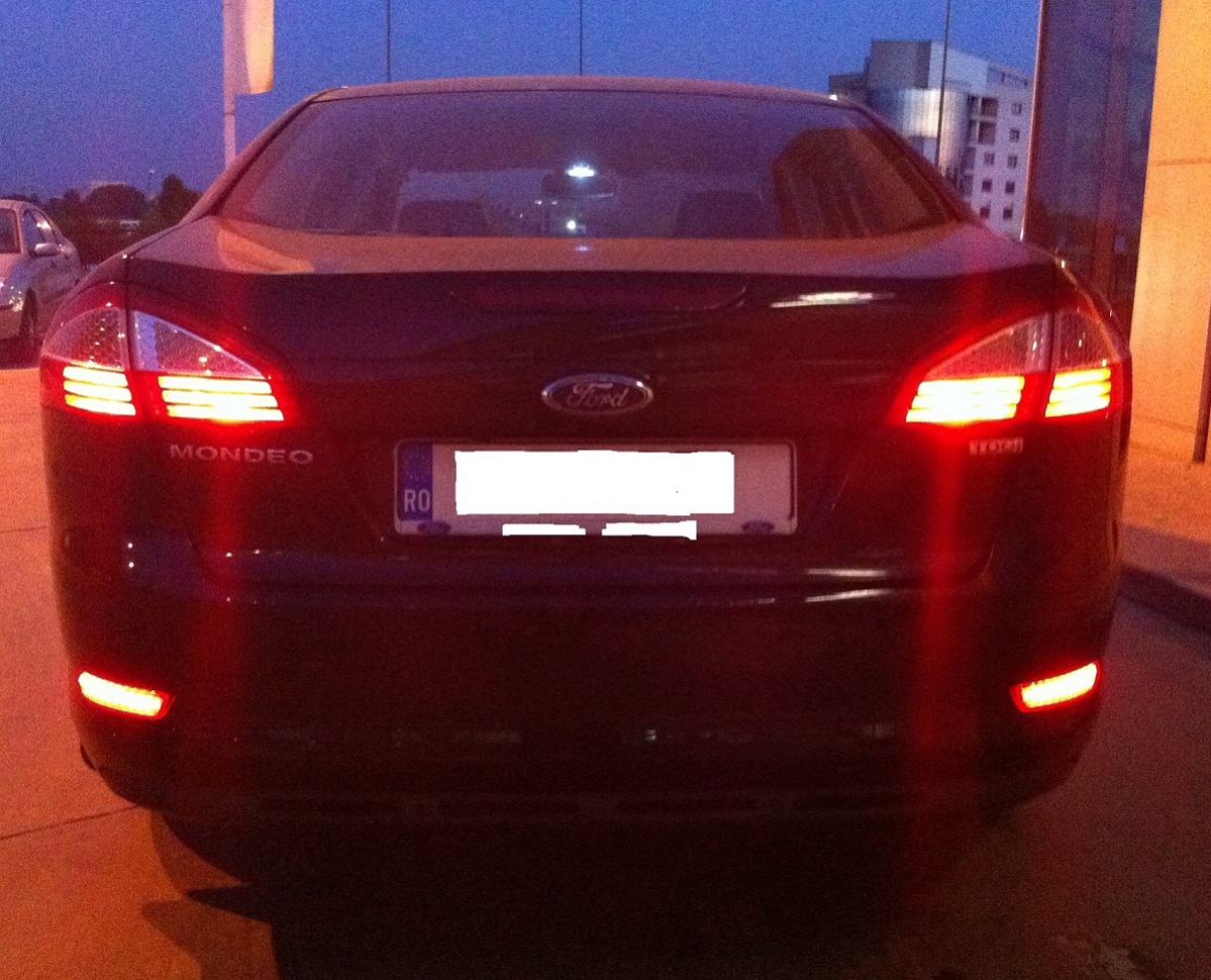

Mesajde gil19 » 26 Sep 2012, 21:21
Daca tot am pus leduri in fata, de ce sa nu pun si in spate?
Am comandat pe e-bay, am asteptat o luna si un pic, dar au venit.
Va pun o fotografie sa vedeti despre ce este vorba.
Pe scurt, in locul "ochilor de pisica" din bara de spate, jos, am pus ochi de pisica cu leduri.
Se aprind pe pozitie, iar la franare lumina ledurilor se intensifica.
Arata excelent (nu stiu daca poza e foarte reusita, este facuta cu telefonul).
Mesajde Mihai R » 27 Sep 2012, 07:57
Poate un filmulet? :)
Mesajde bogda1313 » 27 Sep 2012, 08:00
Niste chinezarii :))
Mesajde gil19 » 27 Sep 2012, 16:08
$1 scrie:$2iste chinezarii :))
Bine ca esti tu taiwanez. :D/
Mesajde razvann » 27 Sep 2012, 16:11
Chinezoaice, da sexy... 8-}
Mesajde gil19 » 28 Sep 2012, 14:52
$1 scrie:$2hinezoaice, da sexy... 8-}
Da Razvan, arata impecabil.
Daca vad astia de la Ford, o sa puna pe toate masinile de acum inainte. : =D>
Mesajde padrino » 07 Oct 2012, 17:23
Pune te rog o poza cu DRL-uile facuta ziua.
Ai gasit pe undeva si niste DRL-uri care sa se monteze un pic mai sus, si mai in lateral?
Ma gandesc ca astea ar putea da reflexii in asfaltul ud, noaptea...
