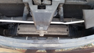

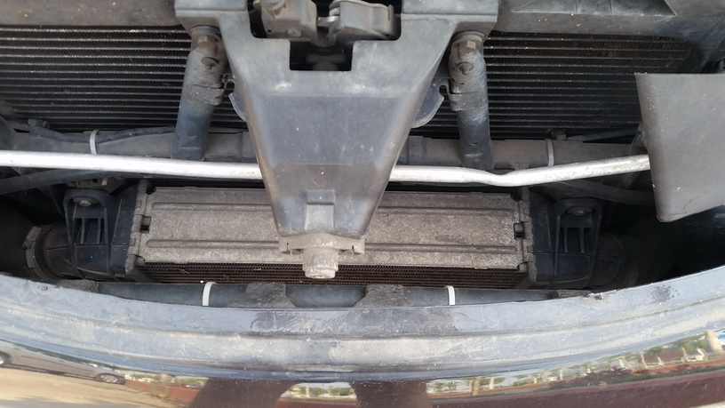

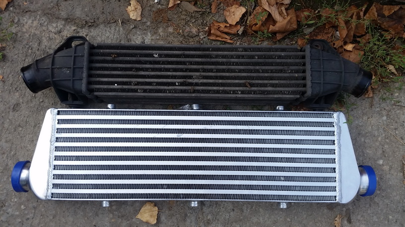

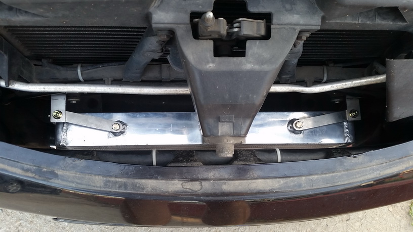

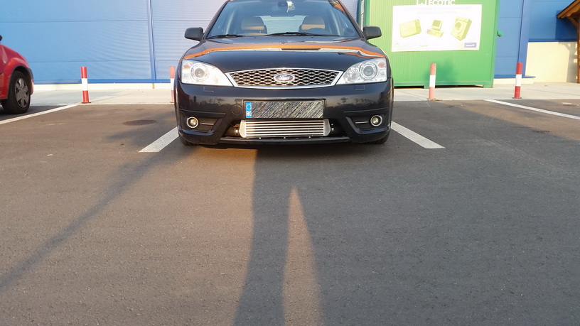

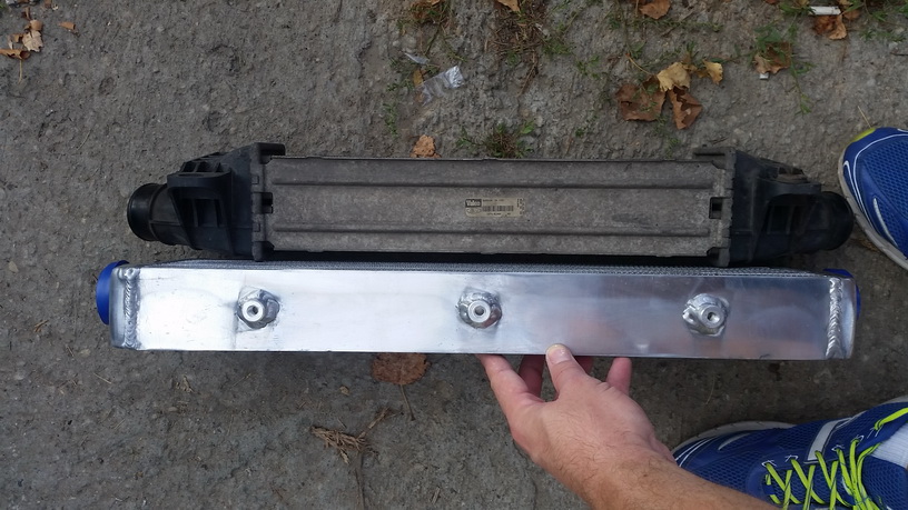

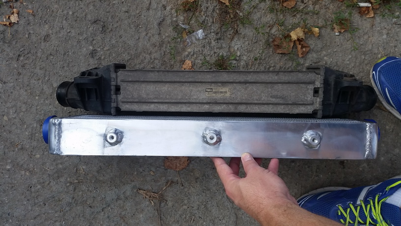

Daca tot a venit caldura, am zis sa fac un upgrade la intercooler.
Cel stock, la o temperatura exterioara de 22-23 grade, ajungea si la 55 grade, la mici accelerari. Daca mergeam normal, n-ar fi coborat sub 48-50 grade.
La primul test, la o temperatura exterioara de 35 grade, la mers normal (dupa cateva sprint-uri), nu a urcat peste 34-35 grade.
In accelerare puternica, n-am vazut sa depaseasca 40 grade.
Ca si o prima impresie, se tureaza mai usor dupa 2000 ture, pare o idee mai silentios motorul si chiar se simte ceva cuplu (sprint-urile le-am facut cu inca o persoana in masina si portbagajul incarcat)

29 Iul 2016, 15:57
Hm. Mi-ai dat de gândit... S-o putea pune intercooler mai mare și pe a mea?
Re: Mondeo MK3 Panther Black - "Ochioasa"
29 Iul 2016, 18:37
Nu vad de ce nu s-ar putea ... Loc sa fie.

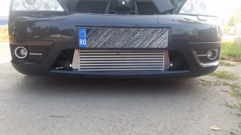

Grila originala nu mai incape? O sa trebuiasca sa bricolezi alta?
29 Iul 2016, 21:26
Ba da, a intrat fara probleme numai ca in poza nu o pusesem.
Totul a fost facut fara improvizatii sau adaptari.
Bridele metalice incluse in pachet sunt de 3mm grosime si sustin fara probleme intercooler-ul, fiind prinse in gaurile originale unde venea prins cel vechi.
Nu cred ca a durat mai mult de 1h sa-l dau jos pe cel vechi si sa-l pun pe cel nou.
18 Aug 2016, 09:43
Poti sa imi zici ce intercooler ai pus? Eu am incercat sa comand la racebits si dupa o luna si jumatate de asteptat si multe mailuri trimise, nu au dat absolut niciun reply si nici nu mi-au expediat intercoolerul. Am facut refund prin paypall.
Momentan caut o solutie rezonabila pentru intercooler si nu am gasit inca nimic sa imi convina.
Ms
18 Aug 2016, 09:46
L-am pus pe cel de la Racebits, prima generatie.
Am vazut ca au probleme de comunicare/trimitere produse ... Cred ca am avut noroc ...

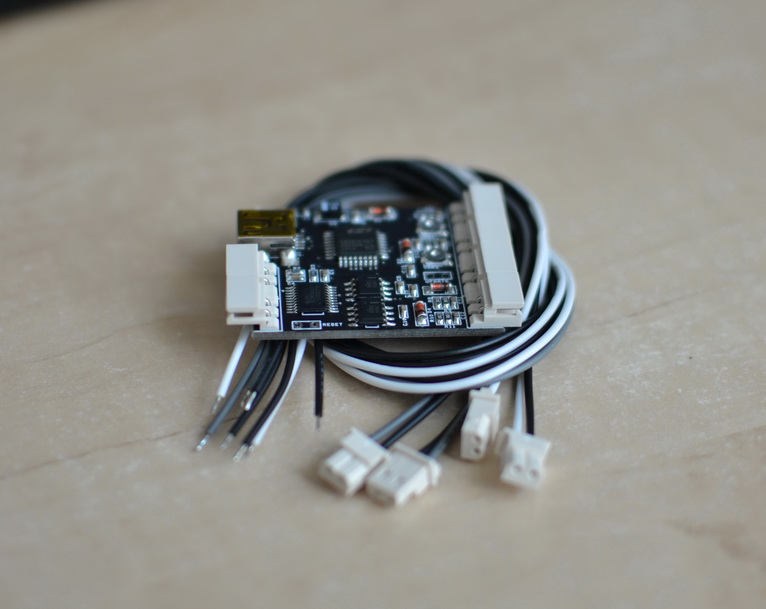

Pentru ca n-am mai postat de ceva vreme din lipsa de timp, revin cu o componenta a sistemului audio.
In momentul in care am pornit pe calea carpc-ului, am stiut ca voi ramane fara comenzile de pe volan (lucru care s-ar fi intamplat chiar si cu o alta unitate aftermarket).
Pentru a le putea folosi din nou, am facut rost de o interfata USB Joycon EXR. Aceasta converteste valorile rezistive ale telecomenzii in comenzi (programabile) pentru aplicatiile media (Centrafuse, Road Runner, Winamp, etc.)
30 Sep 2016, 14:15
Draguta jucaria. Cum faci programarea?
30 Sep 2016, 14:19
Are un soft dedicat care detecteaza apasarea butoanelor (poti seta inclusiv apasare lunga pentru fiecare buton in parte).
Dupa ce ai detectat toate butoanele si setat timpul pentru apasarea lunga, ii indici combinatia de taste (volum +/-, next/prev track, folder, play/pause, mute, etc.) pentru programul media pe care il vei folosi.

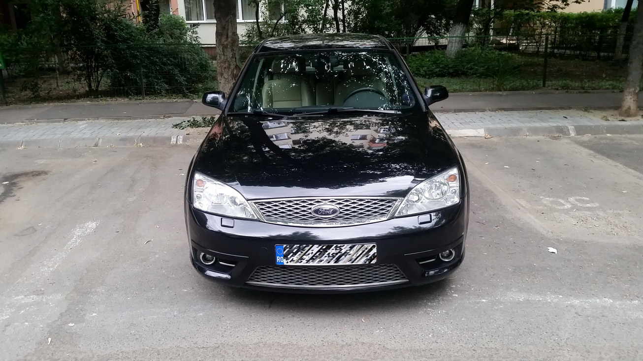

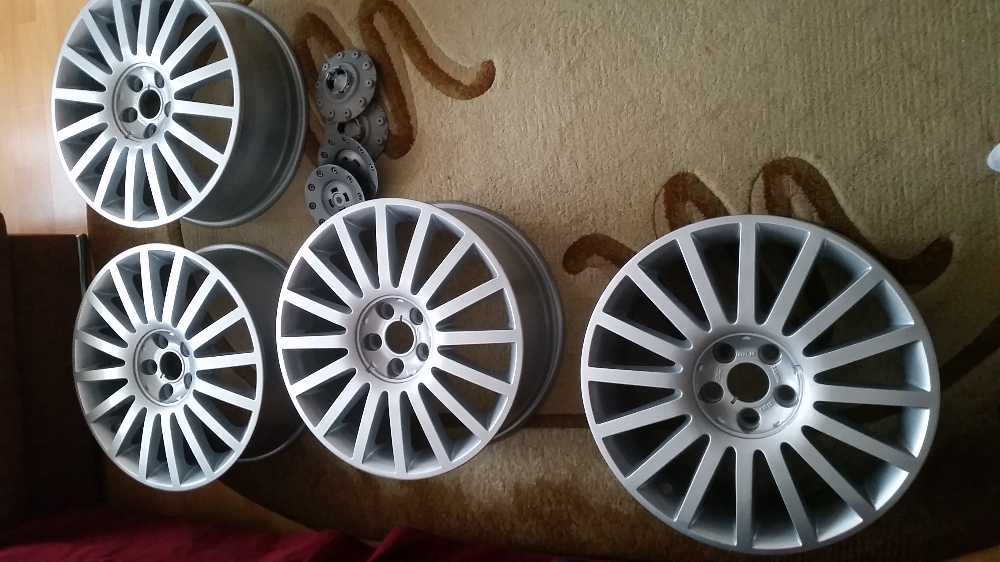

28 Apr 2017, 13:22
A trecut ceva timp de cand n-am mai scris pe aici ...
S-au intamplat destule:
- schimbat planetara dreapta
- pus aripi de ST
- reconditionat jantele de ST + aplicat protectie nano
- montat bara spate de ST
- montat plafoniera cu senzori de alarma si lumini ambientale
Mai sunt cateva lucruri de facut la ea dar voi posta pe parcurs ...

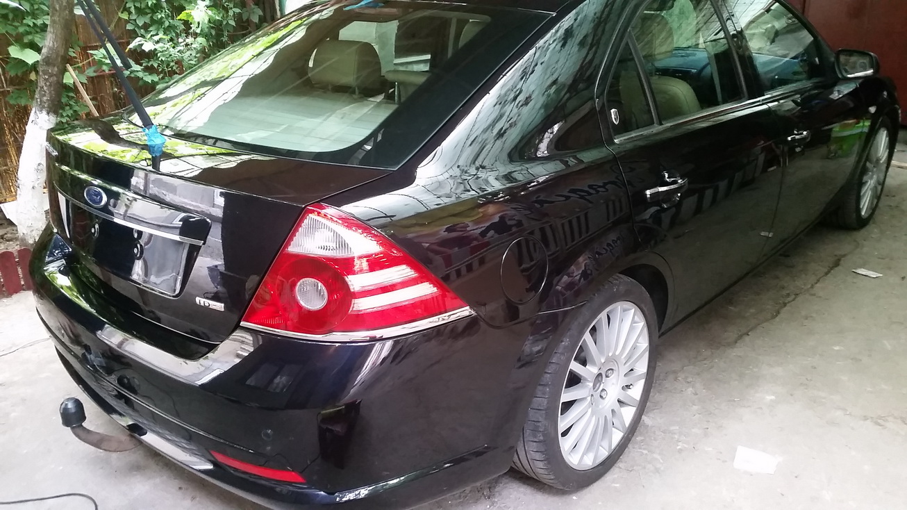

16 Iul 2017, 00:20
Cam linsite pe aici ...

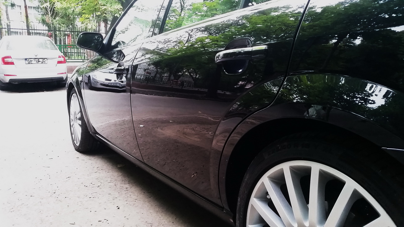

Cum astazi mi-am propus ca timpul alocat sa fie numai pentru masinuta, am ales sa-i reimprospatez putin exteriorul si interiorul.
La interior, am curatat pielea cu produsele Leatherique, plastice interioare cu 1Z, chedere cu Wolf's Chemicals si mocheta cu Pulimax.
La exterior:
- prespalare
- spalare cu 2BM (sampon Chemical Guys Citrus Wash)
- decontaminare
- corectie haion (a fost schimbat anul trecut cu unul din dezmembrari)
- reimprospatare lac cu un pas de finish (1Z Hochglanz/Sonax Profiline)
- aplicare protectie Nano Surface Coating - Wolf's Chemicals Bodyguard, protectie pe baza de Si02 (quartz) si PTFE (aka Teflon™).
Referitor la alte modificari ... Va urma!

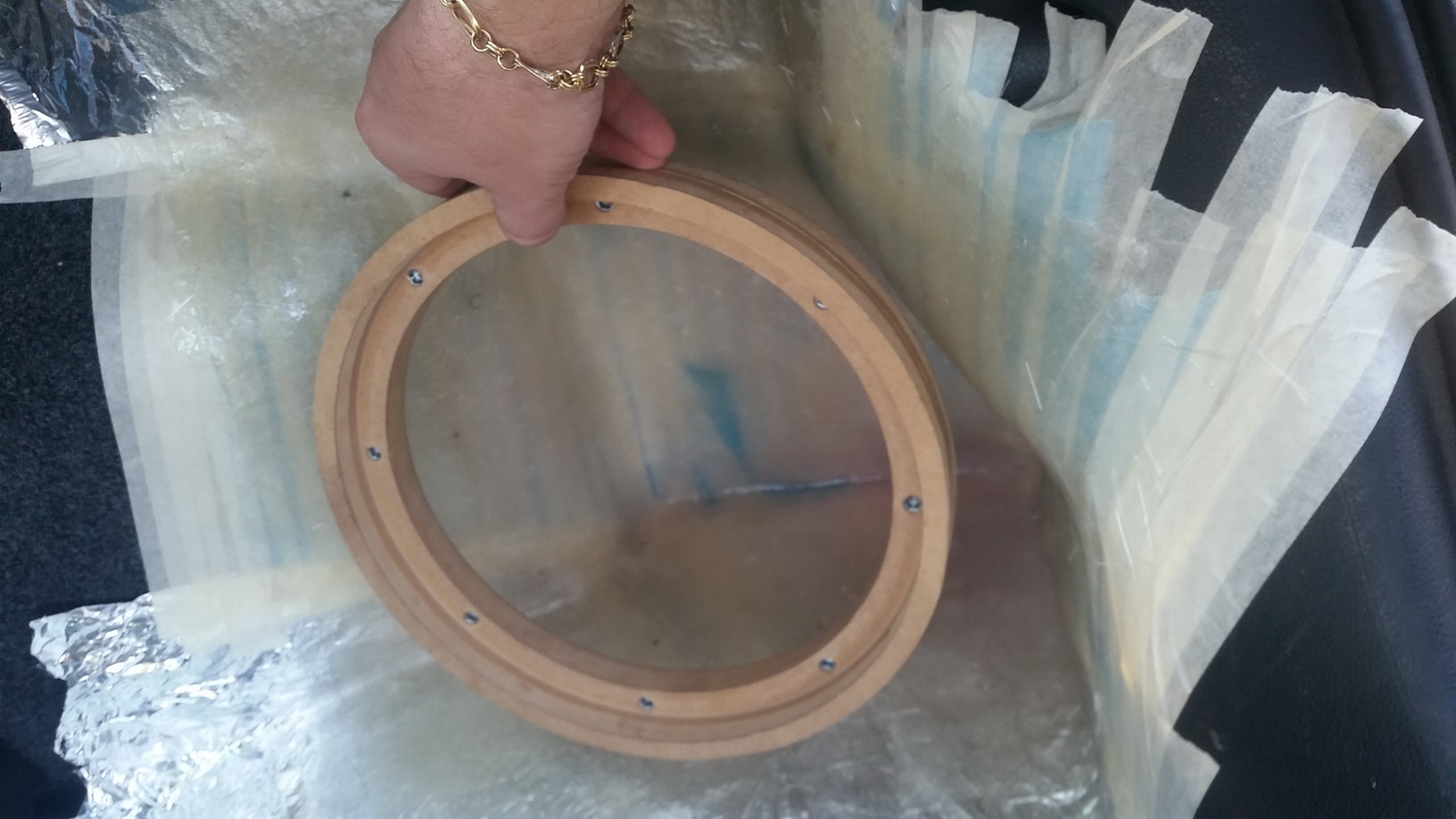

25 Iul 2017, 10:20

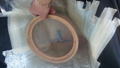

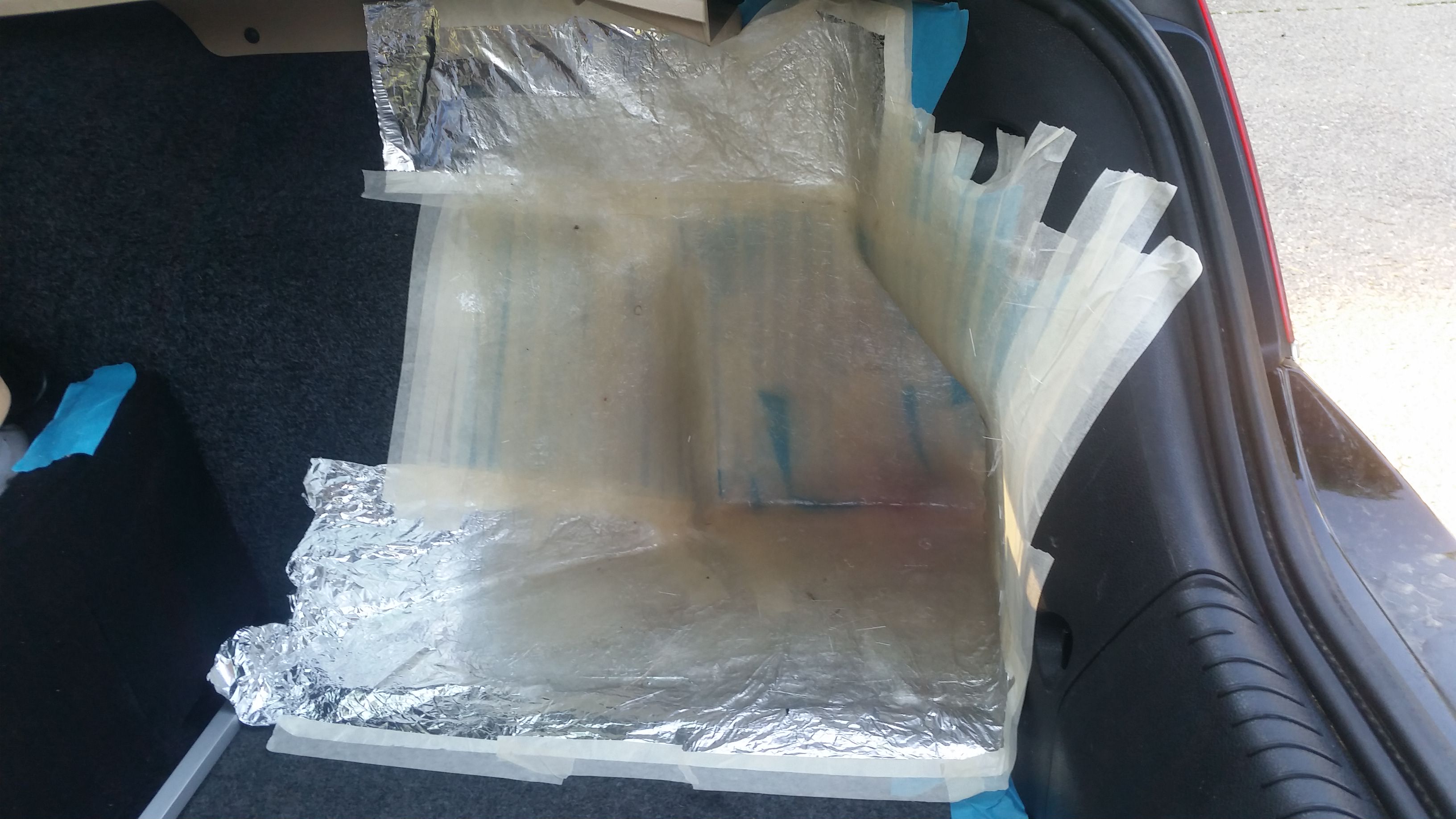

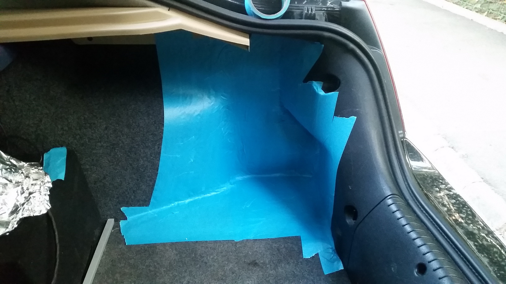

Incinta custom din fibra de sticla pentru subwoofer ...
Mai are de primit cateva straturi la interior, dupa care voi fixa inelul pentru a continua cu partea din fata.

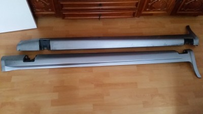

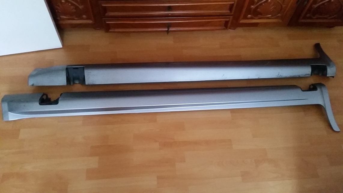

Ceva noutăți? Ai montat pragurile?

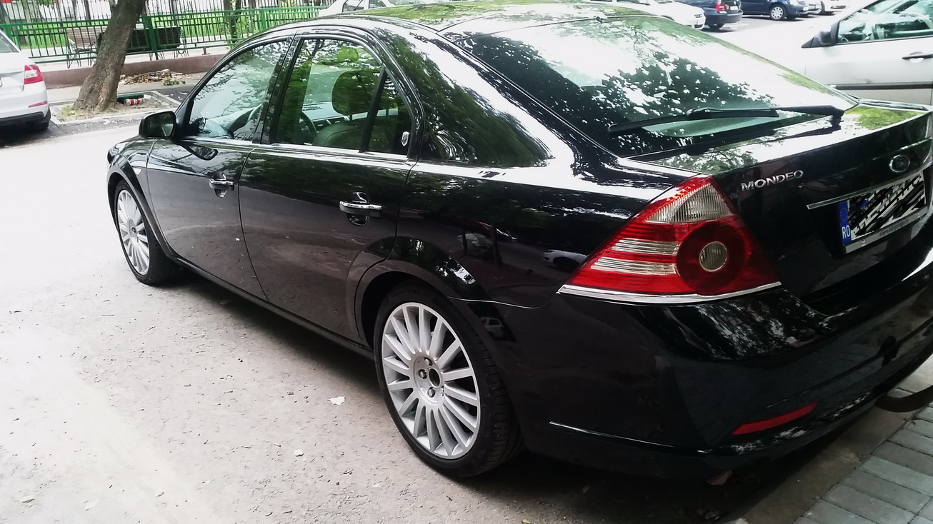

21 Aug 2017, 22:19

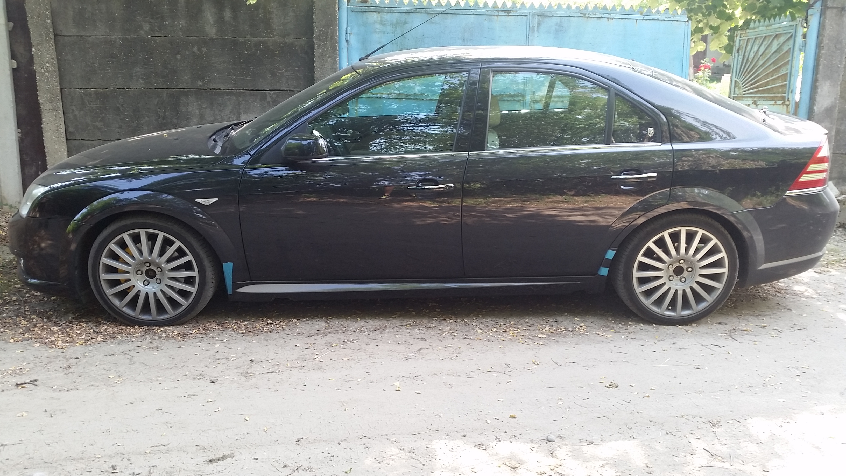

Inca lucrez la incinta din portbagaj ...
Pragurile sunt montate, parca pusesem o poza pe topicul cu amortizoare.
O mai pun si aici, cu toate ca as face o sedinta foto cu ea curata :)

Am văzut acel scotch albastru și am crezut ca le-ai pus doar temporar, sa vezi cum dau.
Eu mi-am luat bară pe spate și pragurile trebuie să le ridic, dar nu stiu daca mă descurc singur sa le montez. Bara are și găurile pentru senzori originali, iar eu am unii deja, aftermarket, habar n-am dacă s-or potrivi. Ornament pentru tobă de unde ai luat?
