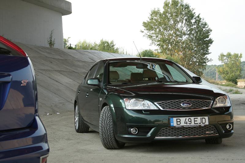

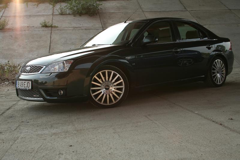

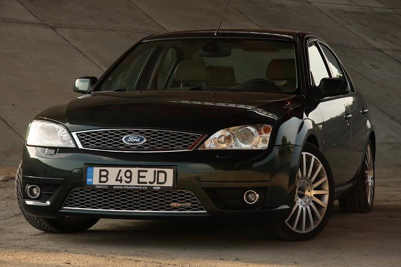

Cateva poze facute de zvony si kugarth :D

Dunlop SP9000 ?

@miacon: dap. stii reclama cu eschimosul si cu audi quattro? :))

Mesajde djxme200 » 11 Aug 2009, 20:16
tari si pozele si reclama :D
in prima poza zici ca e neagra masina :)

Mesajde ionutz » 11 Aug 2009, 21:26
e de la vopseaua gresita de colina motors :))

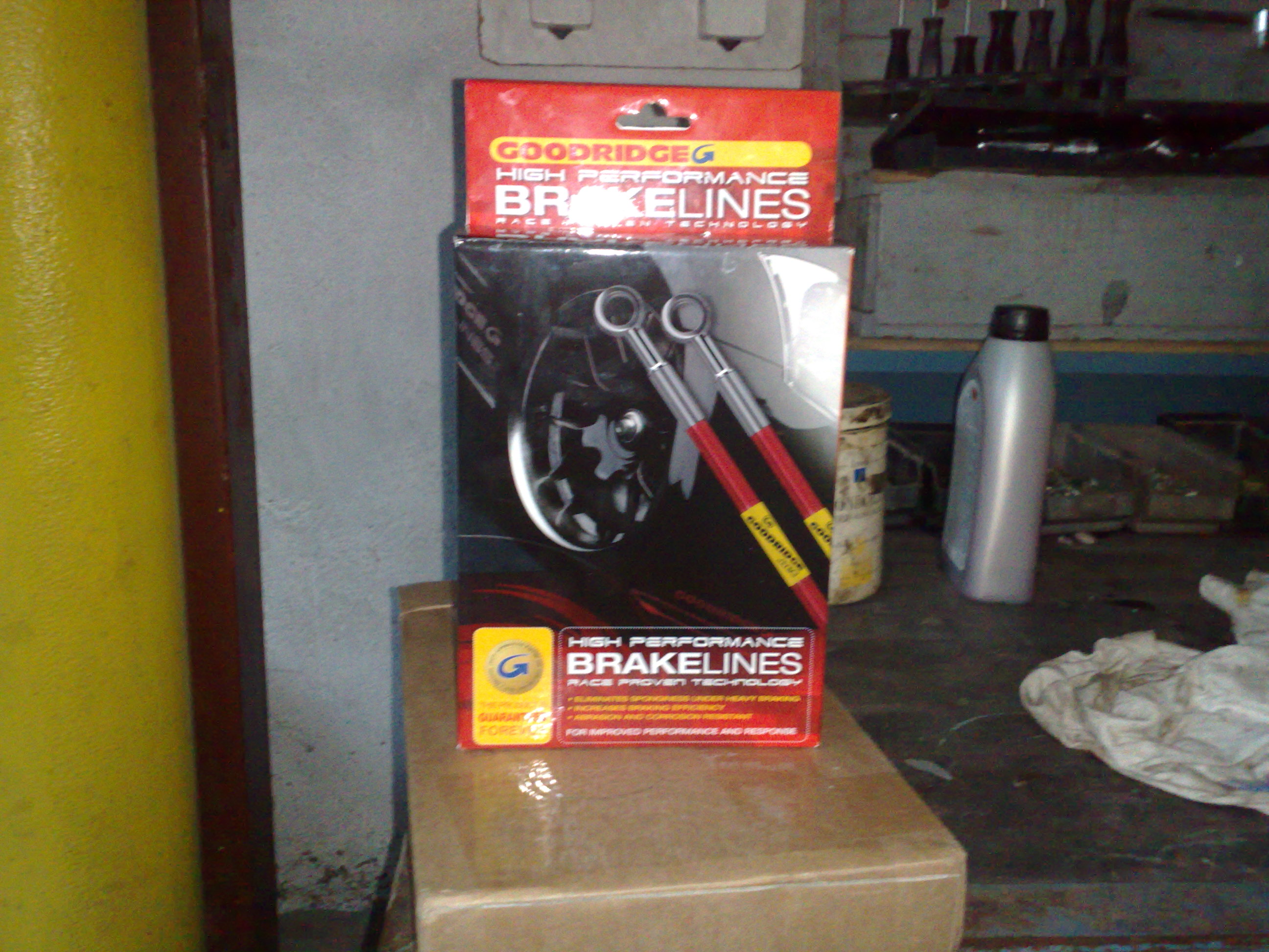

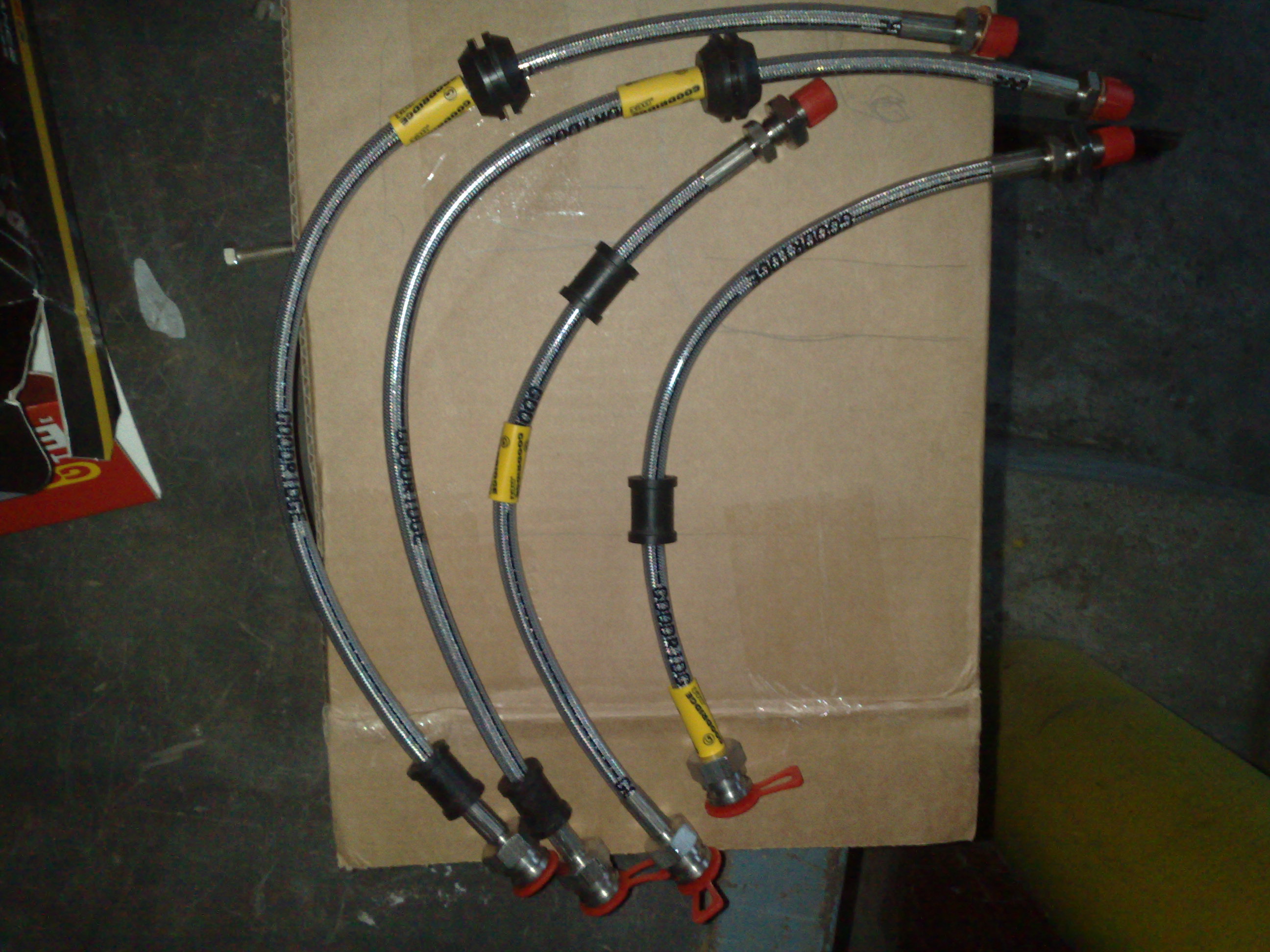

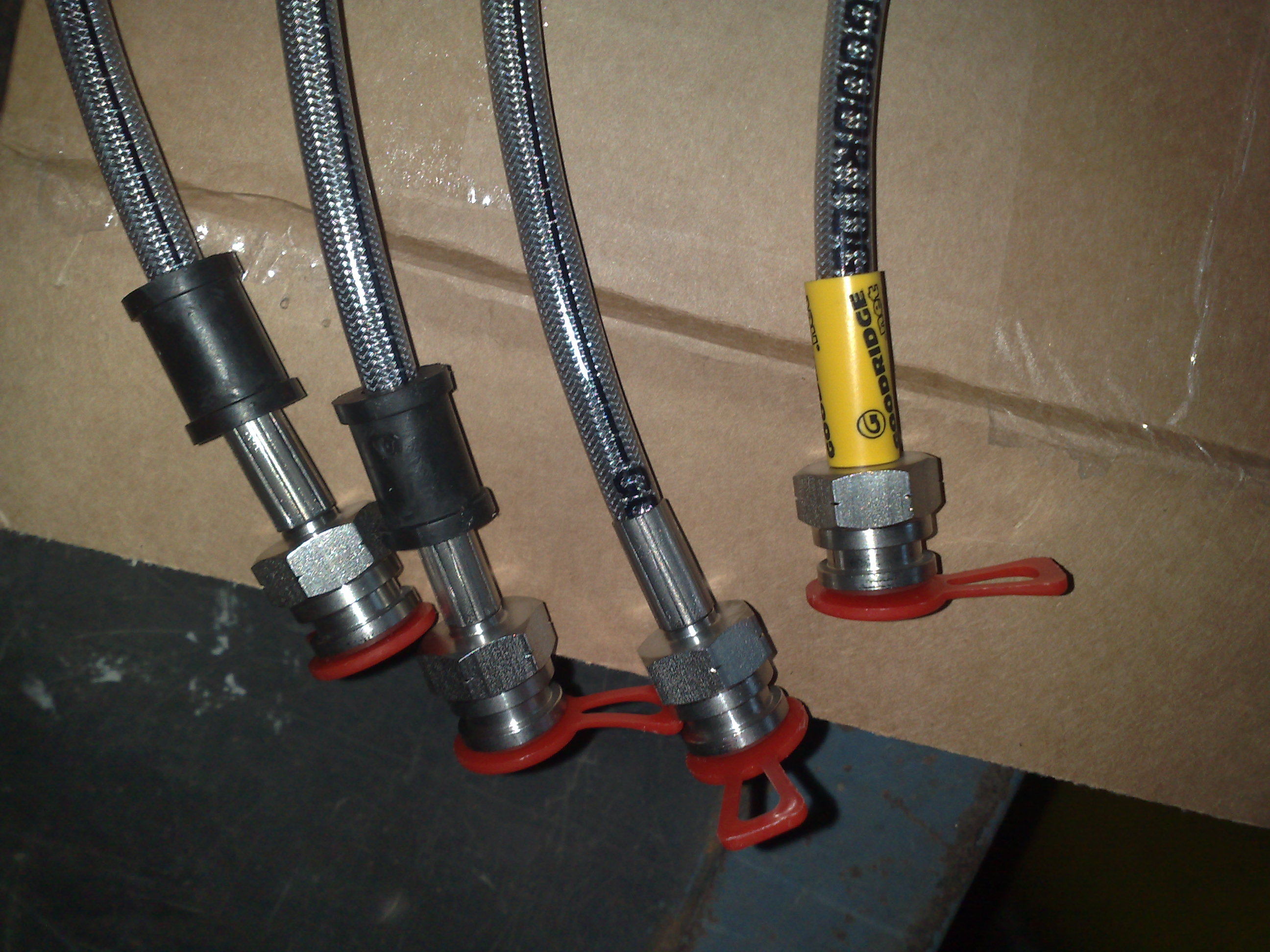

Mesajde ionutz » 01 Oct 2009, 23:33
Update: astazi au ajuns conductele de frana Goodridge. Teoretic ar trebui sa fie mai bune decat cele de pe mondeo deoarece, fiind intarite ce tesatura metalica, nu se mai "largesc" asa mult la apasarea franei si mai elimina din feelingul de pedala moale de la mondeo mk3. Am optat pentru varianta cu terminatii din otel inoxidabil.

Mesajde VIPER » 01 Oct 2009, 23:35
Da' halatu'? Cat e halatu'?

Mesajde ionutz » 01 Oct 2009, 23:39
Halatul a fost 68gbp (60+8 transport). Exista si varianta mai ieftina de 50gbp "zinc plated"

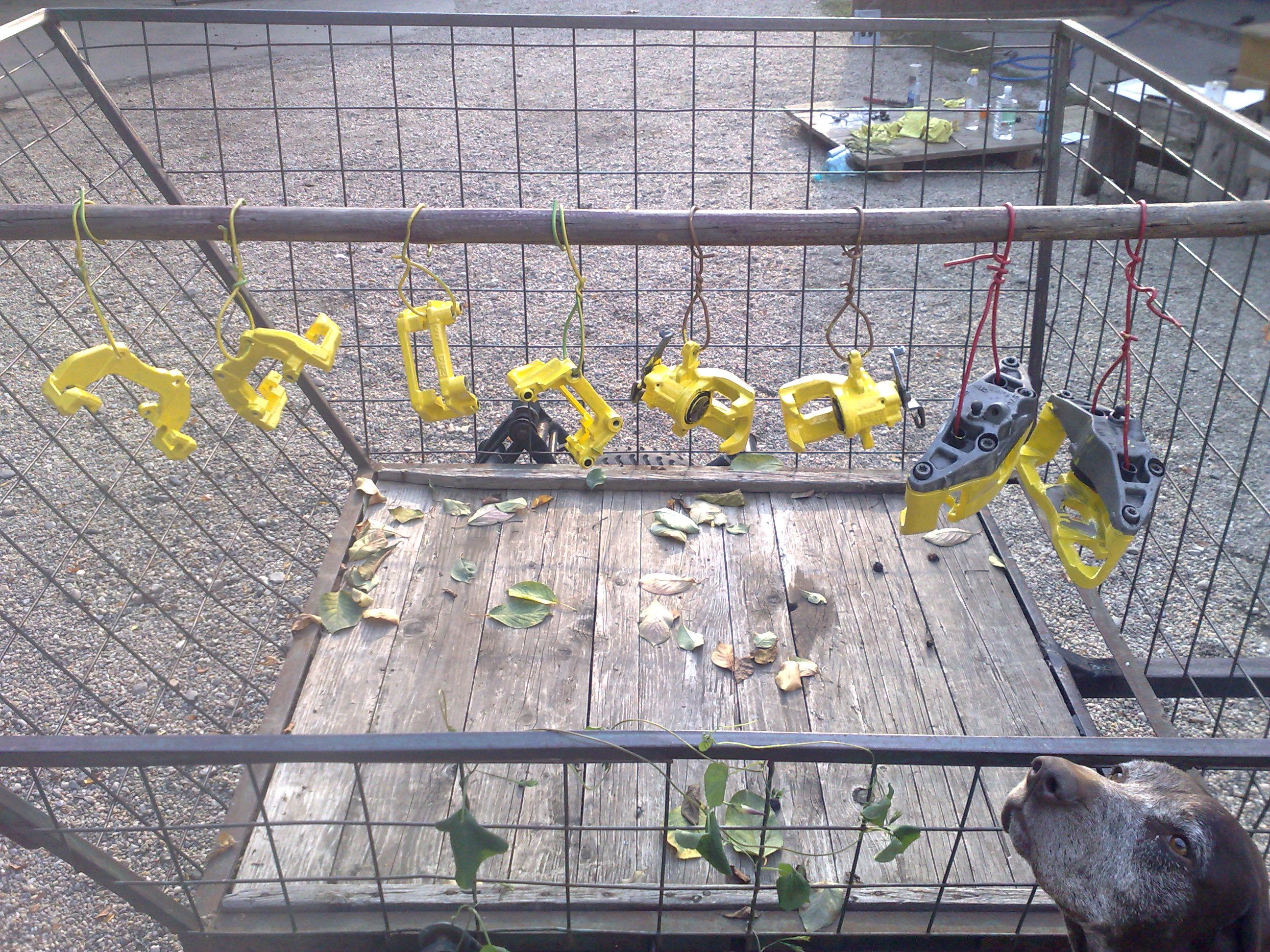

Mesajde ionutz » 11 Oct 2009, 17:46
Azi am terminat de curatat etrierele. Le-am vopsit si le-am pus la afumat :D

Mesajde lupul1952 » 11 Oct 2009, 19:56
cata rabdare ai avut !!! bravo!!!
dar bracul german care admira opera facuta sau camera foto este al tau?
