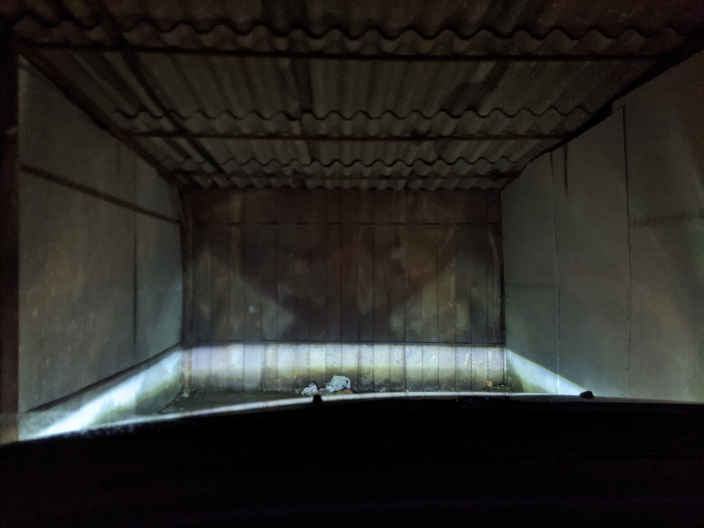

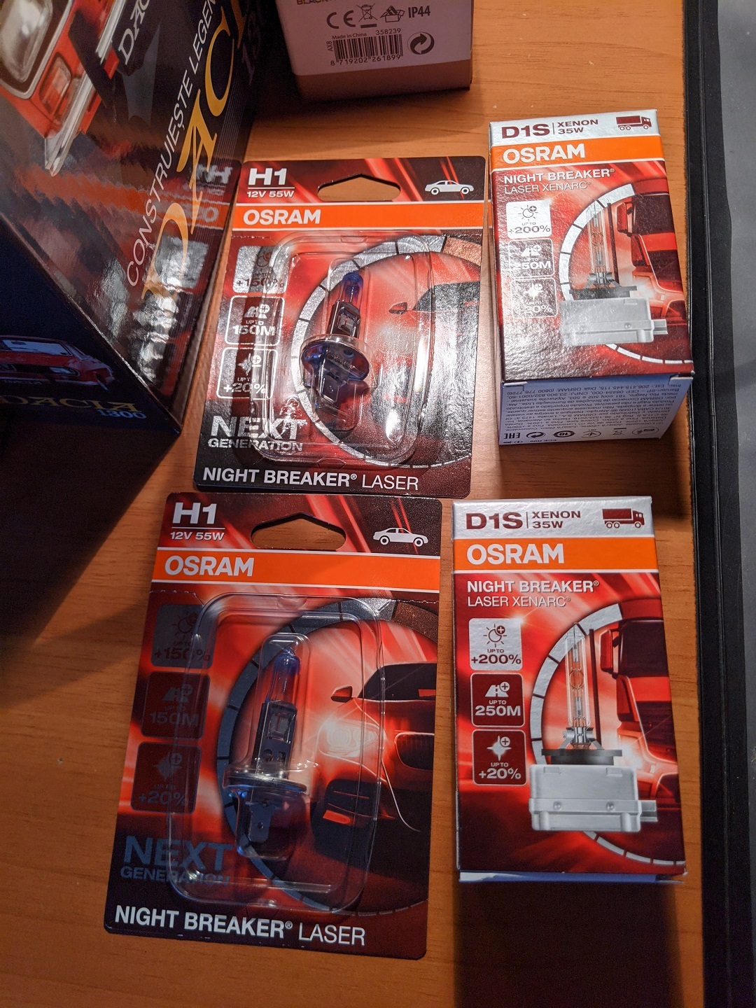

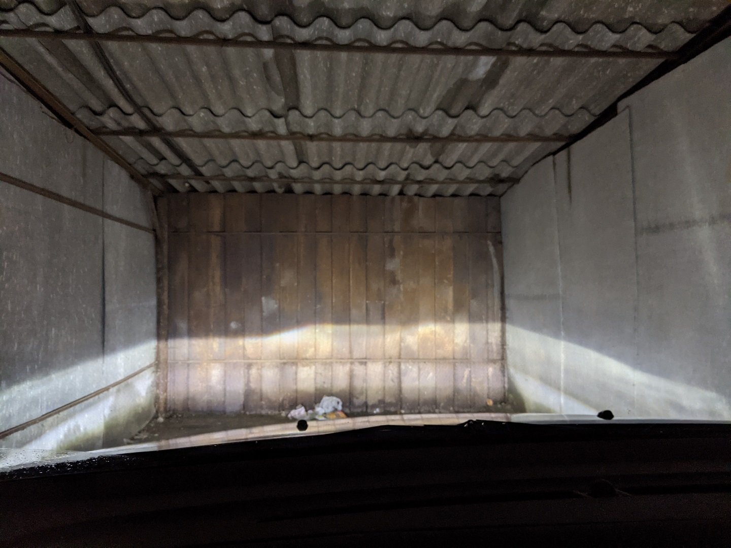

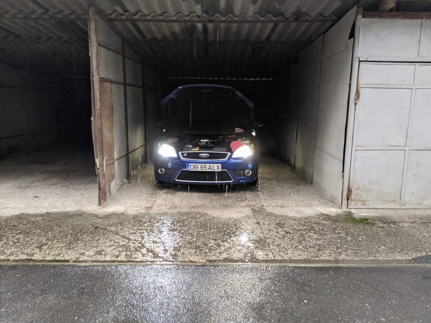

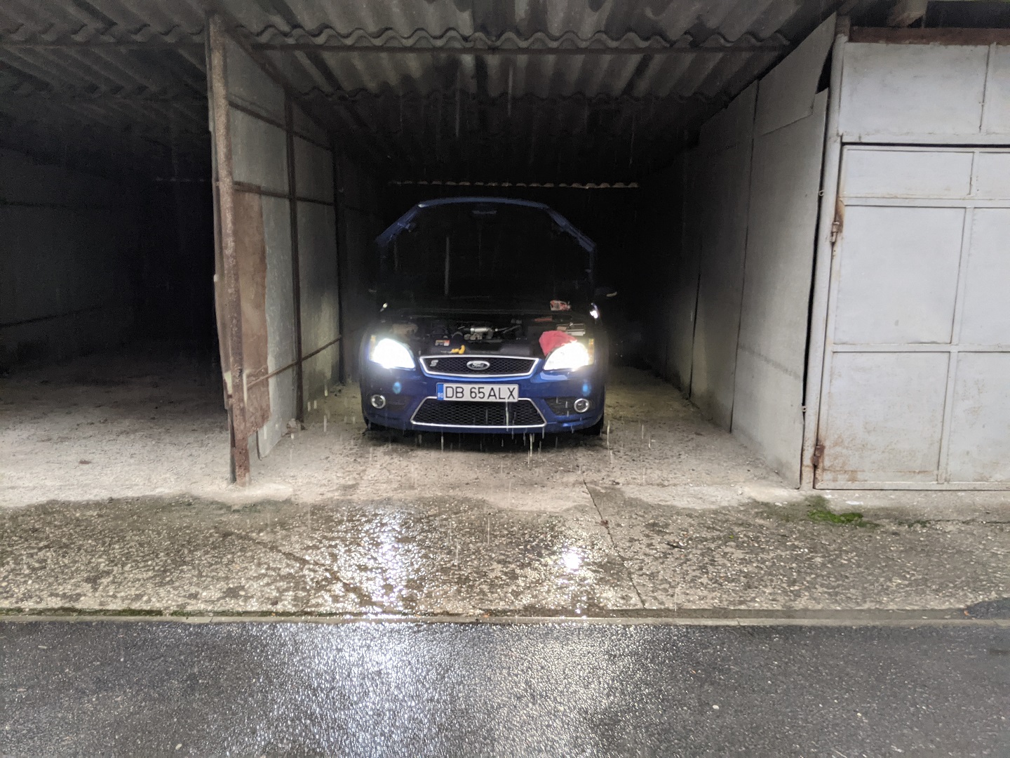

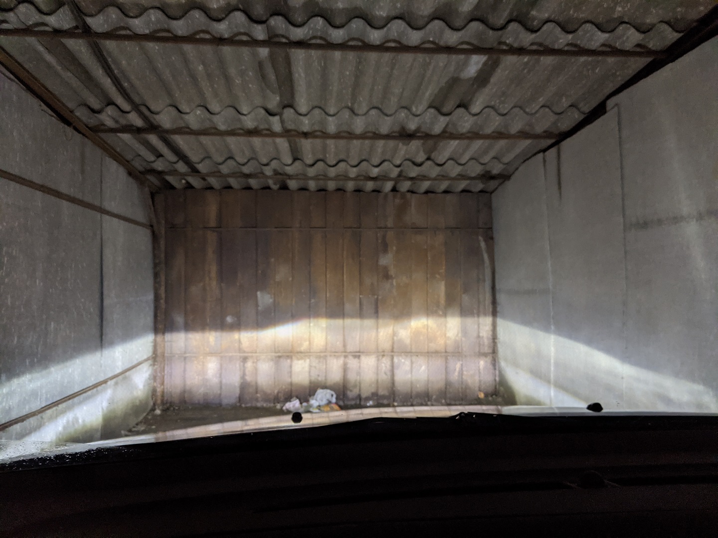

Mi-am facut un mic cadou de Craciun, dupa ce mi-am dat seama ca nu prea mai vad bine noaptea, in special cand ploua si asfaltul era negru. Am analizat putin situatia si mi-am dat seama ca becurile mele aveau mai bine de 10ani asa ca am dat comanda de un set complet de osramuri (semnalizari, pozitii, faza scurta si faza lunga).

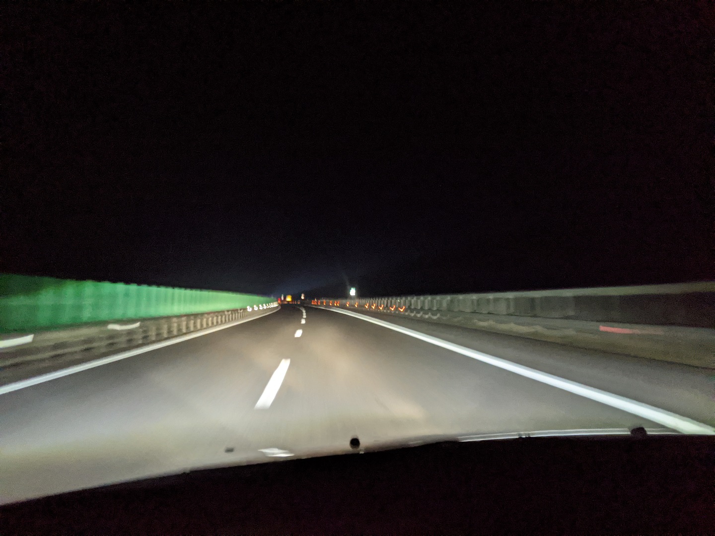

Am ales osram night breaker laser unlimited ozn super super wow wow atat pentru faza scurta cat si pe faza lunga.
N-am o comparatie de inainte si dupa, doar o poza cam neclara din timpul montajului. Nu stiu daca e relevanta, mai ales ca becurile xenon noi au nevoie de o scurta perioad de "burn in".
Stanga pozei becul nou, dreapta pozei becul vechi
Cu becurile de semanalizare si pozitie n-am mai facut poze, dar cele de semnalizare aveau invelisul portocaliu cam exfoliat. Acum lumina este mai galbena si arata putin mai "nou".
Una peste alta, a fost o imbunatatire clara. Pot sa vad mult mai bine iar farurile bat parca o idee mai departe. Nu sunt extrem de multumit de focalizarea becurilor de faza lunga, inainte parca era un punct de lumina galbena focalizata in centru care batea extrem de puternic si extrem de departe. Acum parca e mult mai dispersata lumina. Fiind faza lunga, nu cred ca e neaparat un lucru rau dar nu e pe placul meu. Cred ca o sa incerc ceva similar si de la Philips, doar sa vad ce se intampla.
Faza lunga.

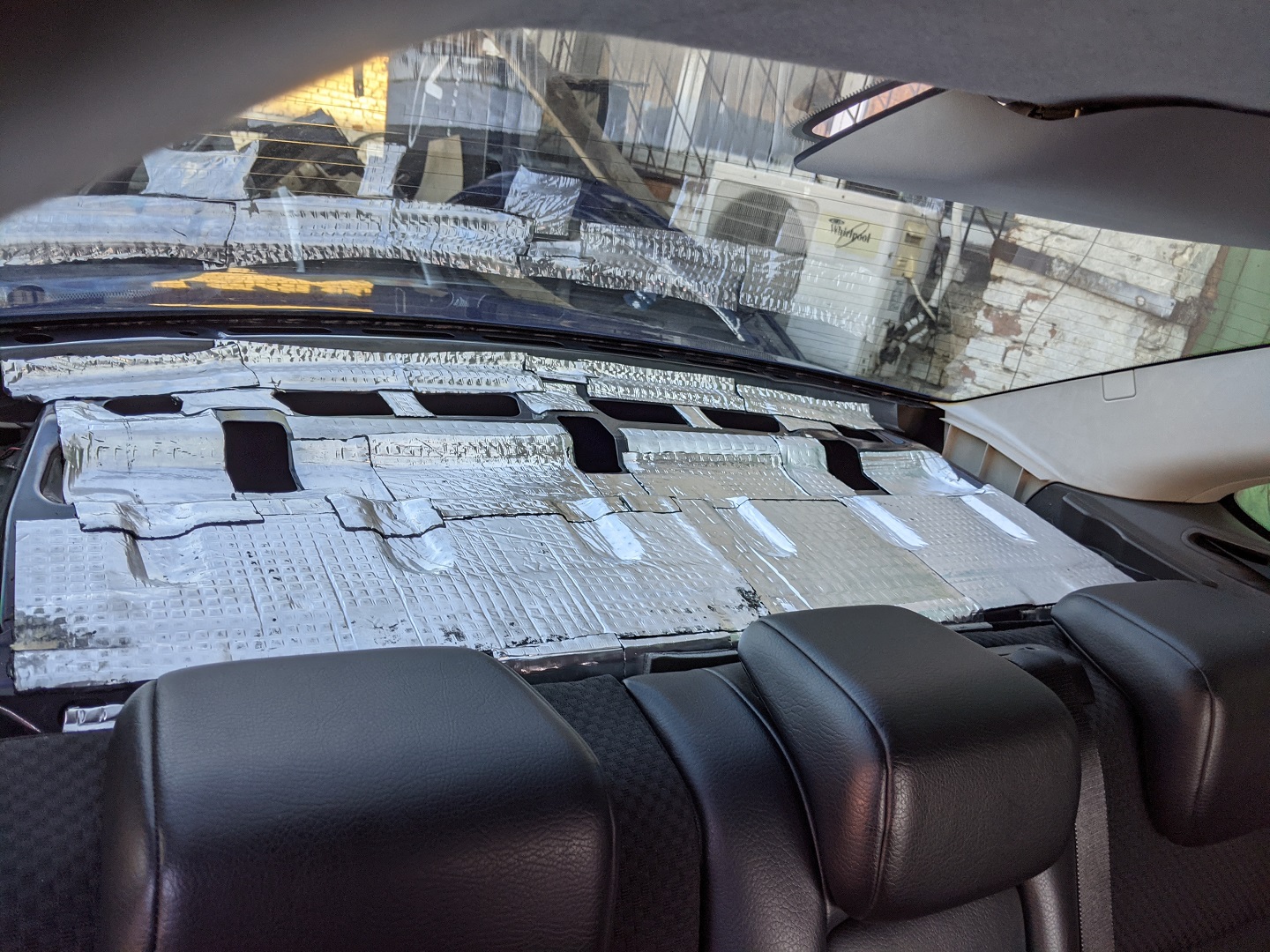

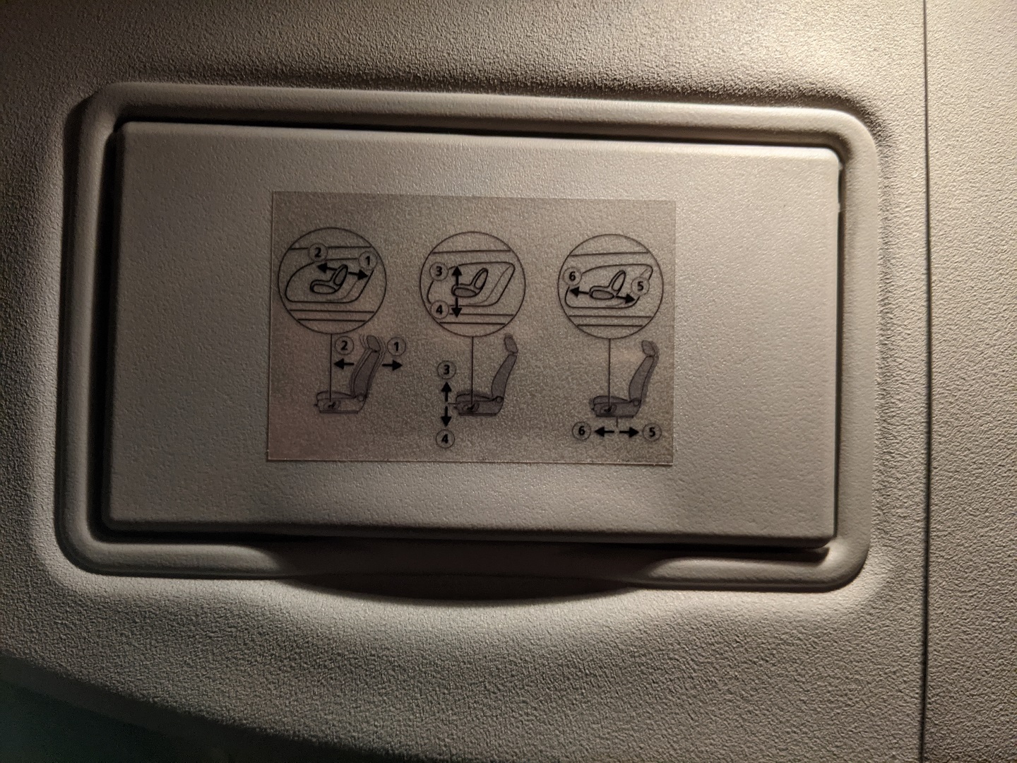

Dupa anul nou, am prins o zi calda si libera si mi-am insonorizat pilita de la portbagaj. Mai am cateva zone de facut inainte sa spun ca masina e 100% complet insonorizata, dar prefer sa astept primavara.
Am decupat niste poze din manualul de utilizare al masinii si am facut cateva stickere cu modul de utilizare al comenzilor de la scaune. M-am gandit sa le montez pe spatele parasolarului, unde orice pasager nedumerit sa gaseasca explicatia. Pana una alta am facut un mic test. Parca nu e chiar drept, dar mai am cateva de rezerva.

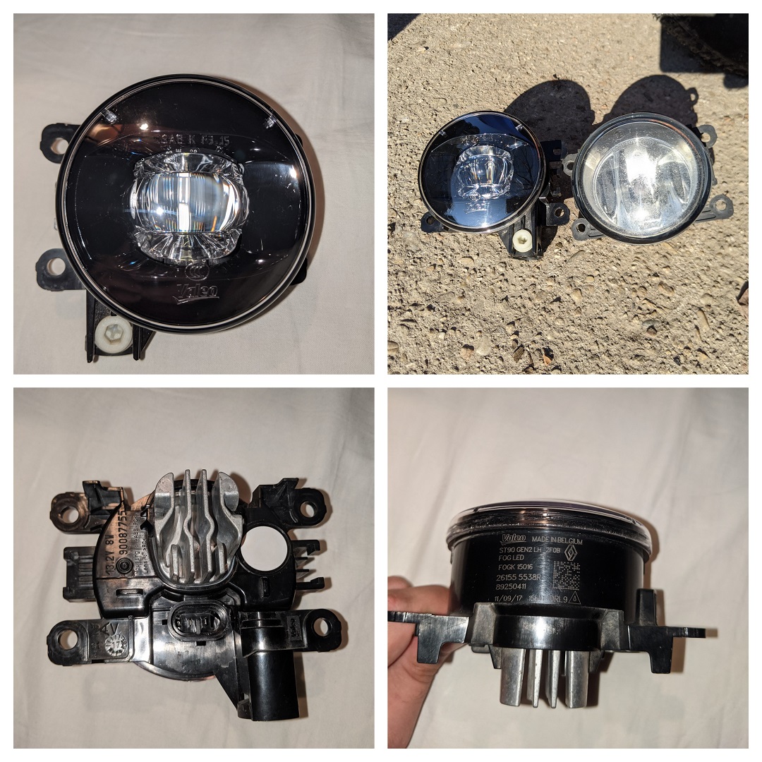

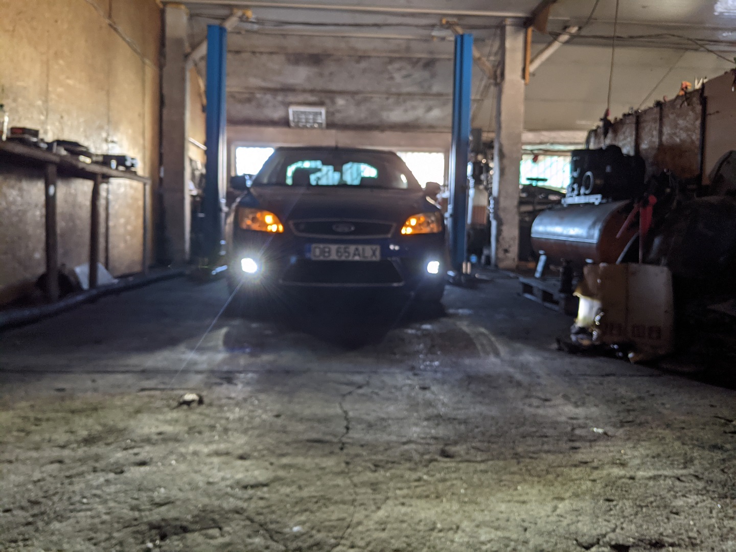

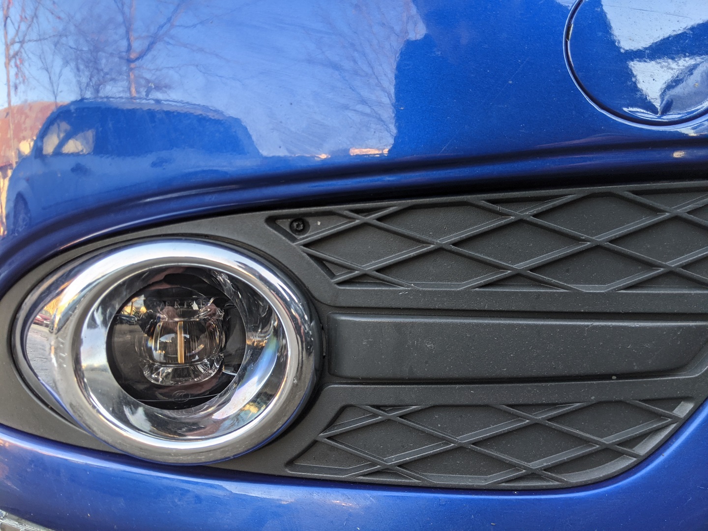

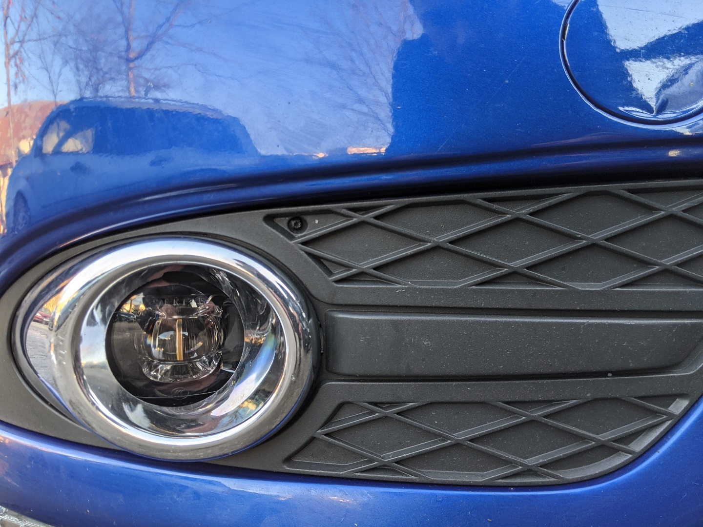

Si ultimul, dar nu cel din urma upgrade: proiectoare led oem.
Nu sunt genul care merge cu proiectoarele aprinse tot timpul dar daca erau oem si omologate, de ce nu? A trebuit sa fac o mica decupatura in buzunarul de proiectoare din bara, nimic prea extrem. Mai complicat a fost sa le reglez in asa fel incat sa am un maxim de vizibilitate, fara sa deranjez pe nimeni. Ca o prima observatie, lumina este foarte bine focalizata, sunt foarte puternice si parca aduc si un aer modern masinii.
Proiectoare
Proiectoare + faza scurta

Foarte misto proiectoarele! Cat te-au costat? Am facut o cautare rapida pe google si am gasit preturi de la 40e pana spre 200+ / bucata.
Si cand crezi ca nu mai ai nimic de facut la masina... mereu gasesti ceva :D
https://forum.clubford.ro/viewtopic.php?f=15&t=125658 - Ford Focus 2005 MK2 1.6TDCI Moondust Silver cu mici imbunatatiri
https://forum.clubford.ro/viewtopic.php?f=15&t=127344 - Ford Kuga 2018 MK2.5 1.5 EcoBoost Ruby Red ST-Line
Renault Megane IV Estate 1.5dCi 110 EDC6 Noir Etoile
Le9
Mesaje: 175
Membru din: 25 Mai 2019, 13:57
Maşina: Ford Focus MK2 1.6TDCi, 90cp, 2005, Moondust Silver --- Ford Kuga MK2 1.5 Ecoboost, 150cp, Ruby Red
Re: Primul meu focus - de la Trend la Titanium
Mesajde The29041993 » 30 Ian 2021, 12:34
Heh, ce pot sa zic. Sunt plin de resurse si idei.
Proiectoarele au fost "oferta", am dat vreo 400 pe amandoua. Le-am gasit si pe targuldepiese pe la 360/buc parca. Arata tot la fel doar ca e piesa "aftermarket", facuta de valeo. Fix aceeasi piesa fara codul/sigla de oem.
2 mentiuni:
A. sunt diferite stanga/dreapta, imbusul de reglaj trebuie sa fie spre centrul masinii, deci sunt 2 coduri.
B. Sunt compatibile cu ST, Cabrio, Facelift (adica sistemul clasic de proiectoare cu 4 urechi, logan style). Daca iti vine vreo idee, trebuie sa faci upgrade de bara.

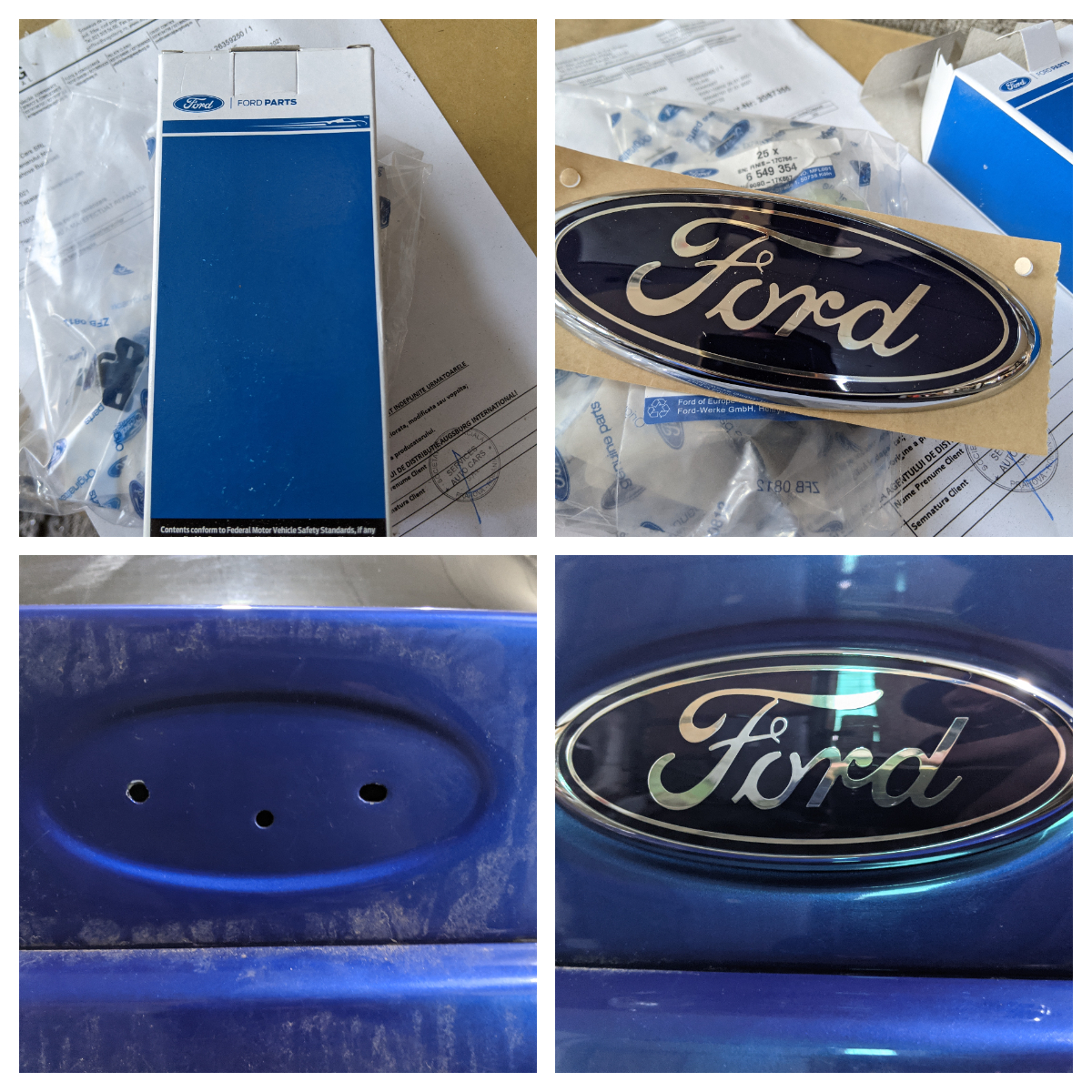

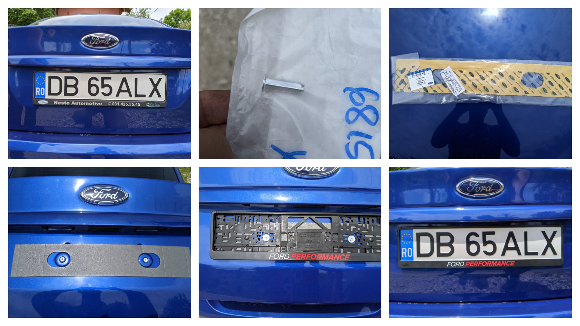

Urmatoarea etapa a fost sa schimb emblema spate, care pe langa faptul ca era super matuita, a decis sa se delamineze la o banala spalare cu presiune. Am fost dezamagit sa aflu cat cere Ford pe ceva ce...le reprezinta brandul pana la urma..dar asta este. Shut up and take my money.
Si daca tot am comandat piese oem, am zis sa remediez si problema cu sticker-ul de pe stalpul soferului, cel cu dimensiunile rotilor. Evident, la fel de exagerat ca si emblema dar cum aveam nevoie de el..am inchis ochii.
Inainte
Dupa

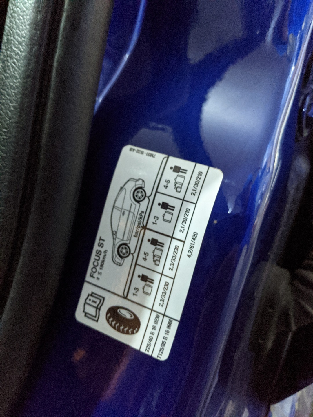

Dornic sa stau linistit, am luat si certificat de omologare de la Ford Romania, cel in care sunt specificate dimensiunile jantelor, asa ca dupa un drum la RAR am intrat in legalitate. Ca sa marchez momentul, am comandat un set nou de anvelope, unele pe care mi le-am dorit inca de cand au aparut pe tyrereviews.com: Michelin PilotSport 4. Aproape ca uitasem ce bine arata cu jantele de vara...

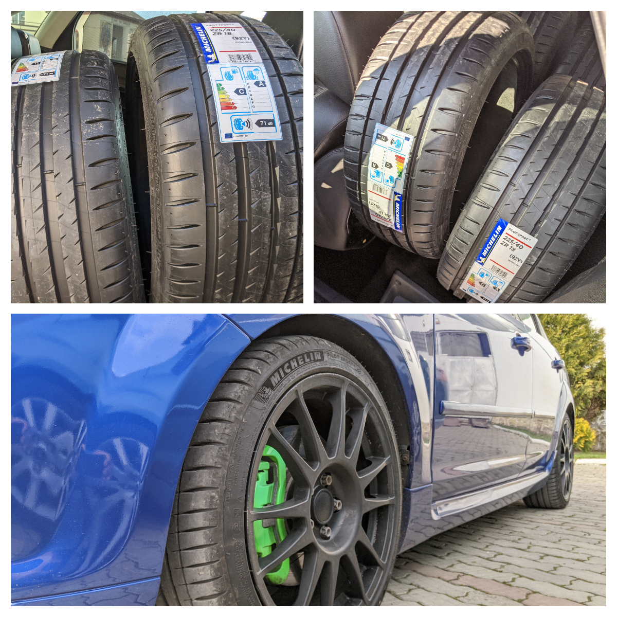

Daca tot eram la capitolul "chestii rotunde cu invelis nou" am zis ca e cazul sa scap de pielea uzata de pe volan asa ca am montat unul retapitat cu piele napa. Calitatea este fantastica, in afara de pielea moale si impecabila, nimic nu tradeaza interventia facuta. Il recomand cu mare incredere pe baiatul care l-a imbracat, am inteles ca are cateva anunturi in online. E prin zona Sebastian, Bucuresti.

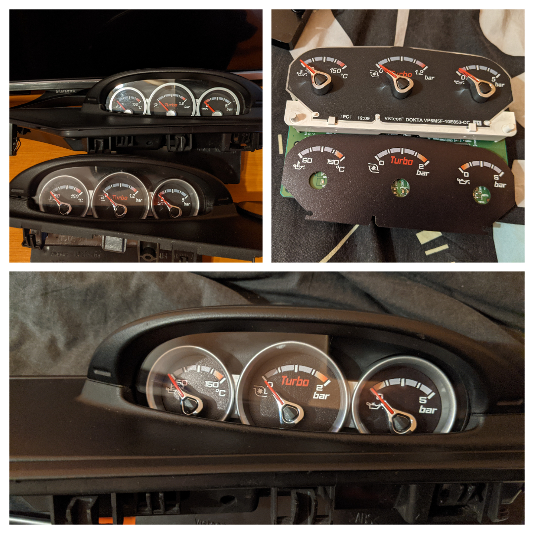

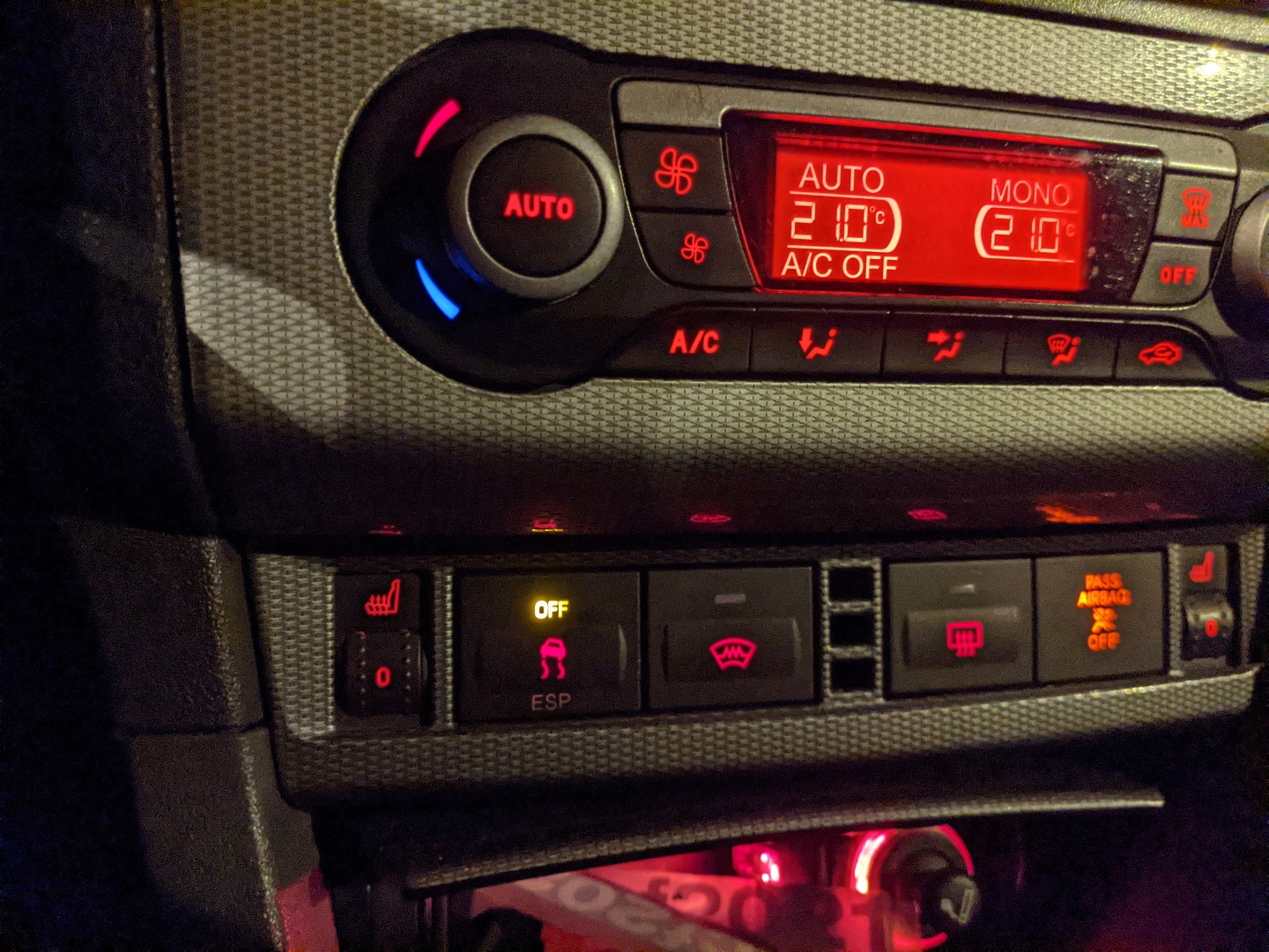

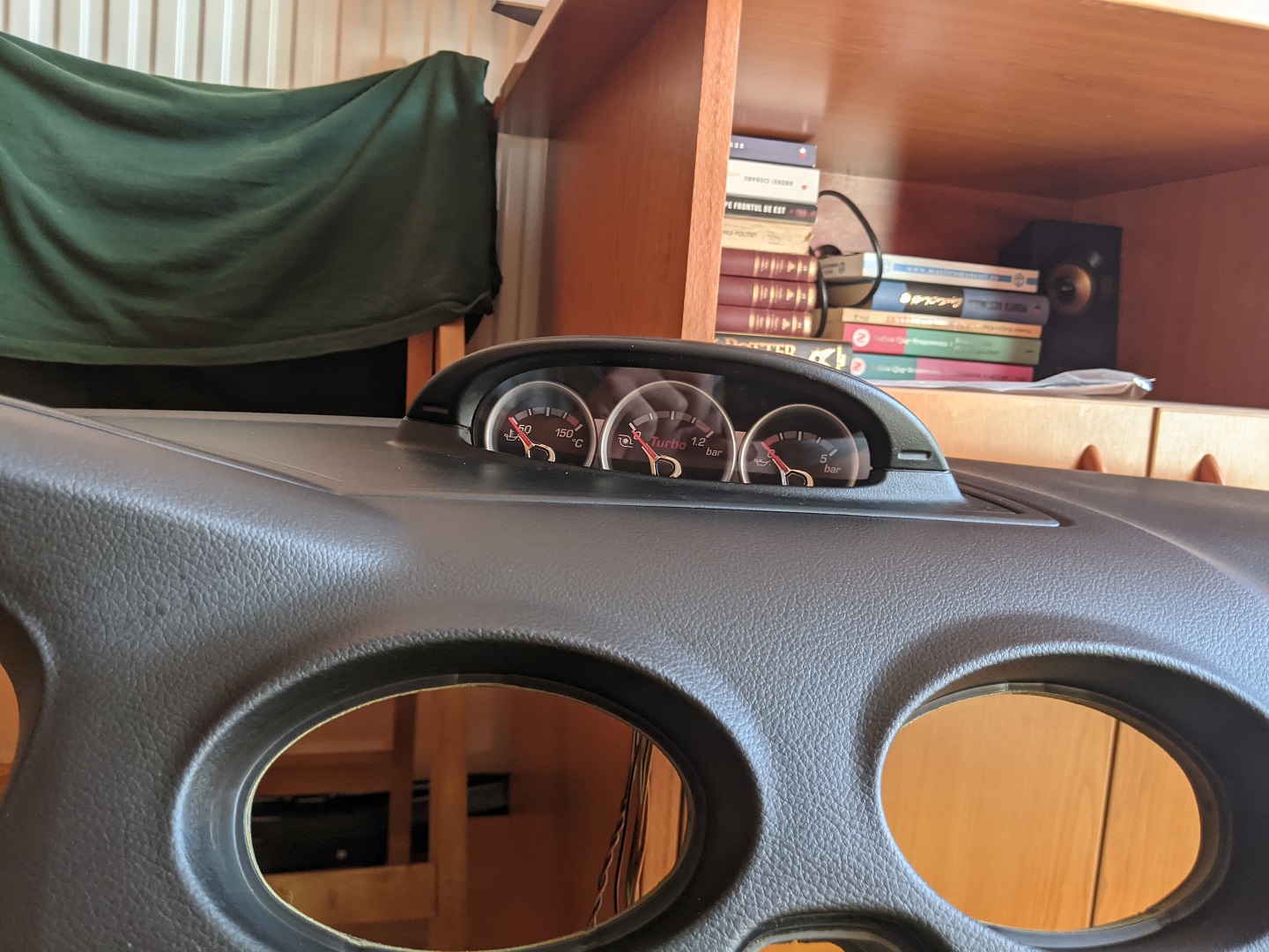

Pe scurt, este vorba de o pereche de ceasuri auxiliare specifice modelului Focus mk2 Facelift, ceva destul de rar, aproape imposibil de gasit in format LHD. Eu am trisat putin si am luat 2 seturi, unul de prefacelist LHD si unul facelift RHD ca la final sa fac din ele un set LHD facelift. Odata operatiunea incheiata, am comandat din anglia o folie custom care desi arata OEM avea marcaj cu 2 bar pe ceasul de turbo. O sa fac un mic colaj cu diferentele intre cele doua ceasuri si procedura de schimbare a foliei.
Rezultatul final este acesta:
Si un mic clipulet cu ele functionale:
https://youtu.be/8xv_fLm9EEg

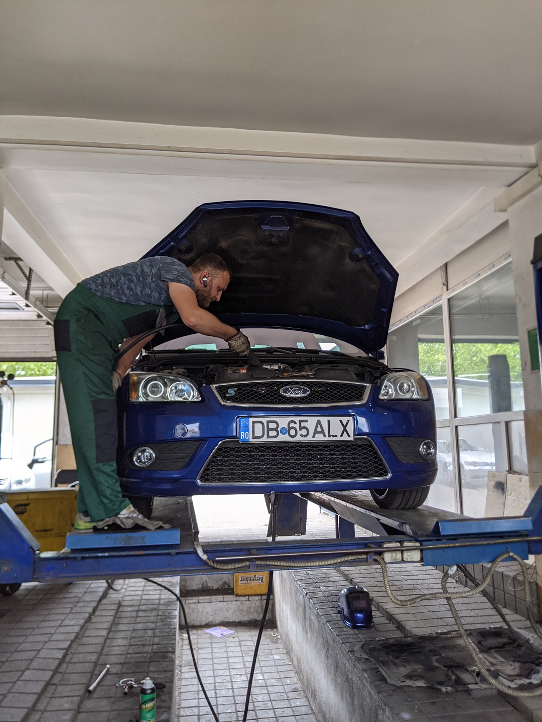

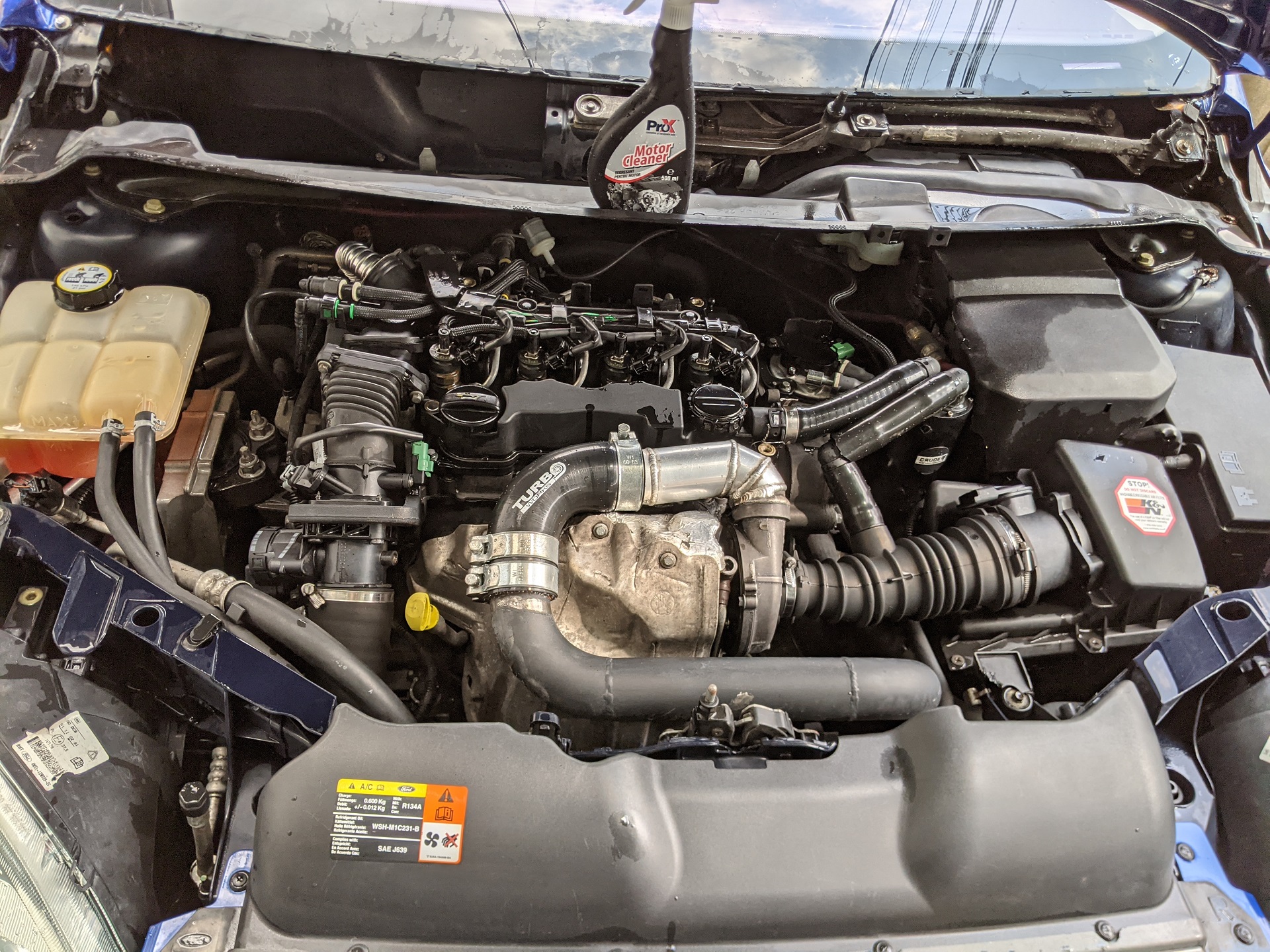

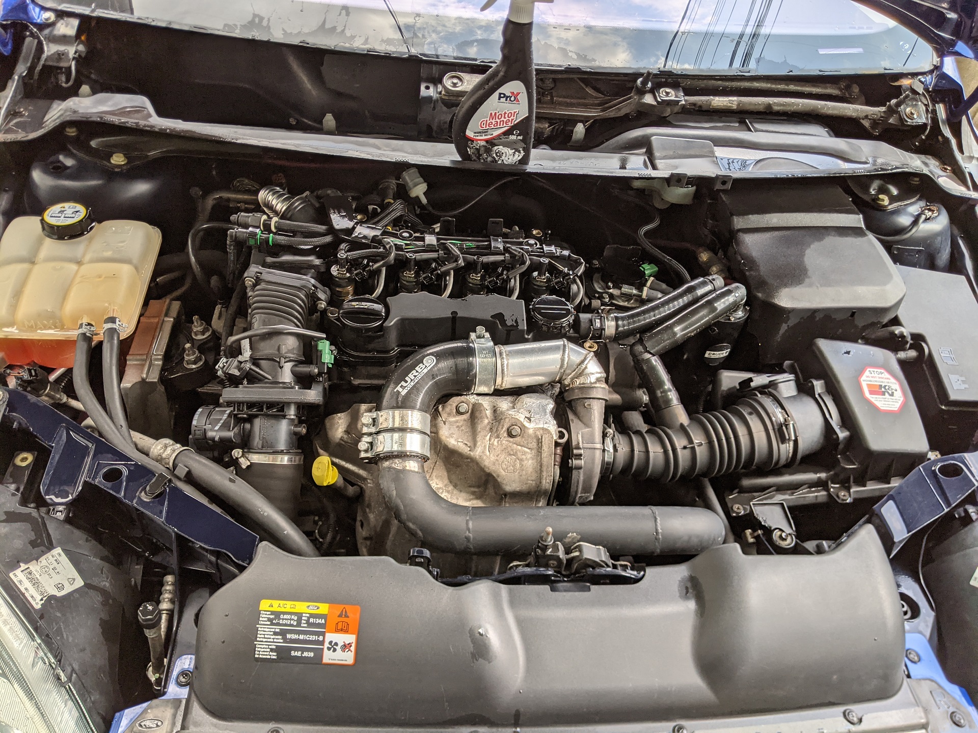

De la ultima spovedanie am facut un schimb de ulei si filtre, ocazie cu care am constatat ca un semering de planetara curgea. Mi s-a parut usor umed inca de cand am schimbat ambreajul dar nu mi-am batut capul prea tare. Acum parea chiar critic asa ca m-am programat la mecanic. Cu ocazia asta am facut si schimbul de ulei de cutie, care desi nu era foarte vechi a iesit negru. Si de data asta am folosit piese si ulei de la Ford dar n-am mai facut poze pentru ca am documentat operatiunea cu cateva pagini in urma.

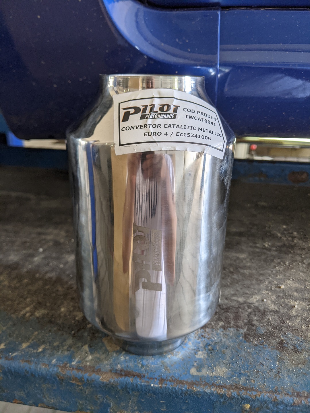

Dupa mica revizie, baietii mi-au facut o mare surpriza si focusul a primit un catalizator nou. Practic, inca de cand am facut evacuarea planuiam sa pun un catalizator sport insa la momentul respectiv nu aveau unul in stock asa ca am facut-o fara. Planul era sa il comand cat de curand dar am cazut prada sindromului "lasa ca merge si asa". Dupa tripul in Dobrogea am primit foarte multe plangeri legate de miros, lucru pe care il cunosteam si destestam de altfel, dar tot amanam rezolvarea. Cum spuneam, au decis sa rezolve singuri problema daca eu n-am fost in stare si m-au surprins cu un catalizator sport Pilot Performance + montajul la sediul Pilot din Andronache. Le multumesc si aici, in scris, chiar apreciez enorm. Daca citesc asta, stiu ei cine sunt. :))
Ca un mic review, nu pot spune ca am simtit pierderi de putere dupa montaj, nu mai miroase a tractor iar sunetul s-a redus considerabil ( :( ). All in all, stau si eu mai linistit cand trec prin filtre de politie :))
Ca urmare a unui impuls de moment, mi-am comanadat un suport de numar Ford Performance (cod: 2372312) si pentru ca unul din suruburi n-a mai vrut sa se desfaca, o chestie de 2 minute s-a transformat intr-o operatiune mult mai complicata. Am comandat 2 piulite nituibile noi oem, 2 suruburi, saibe, un buretel de pus sub numar si am facut operatiunea in mod regulamentar. Dupa ce am gaurit piulitele noi am constatat ca gaura din tabla era hexagoanala asa ca m-am bucurat de cei 10lei cheltuiti pe 2 piulite originale. Mai greu a fost sa desfac cele 1000 de clipsuri si capitonajul de portbagaj. La sedan chiar nu e o operatiune placuta.

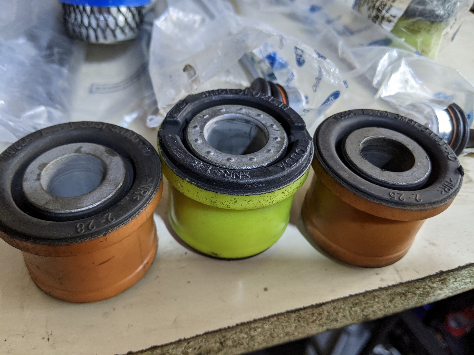

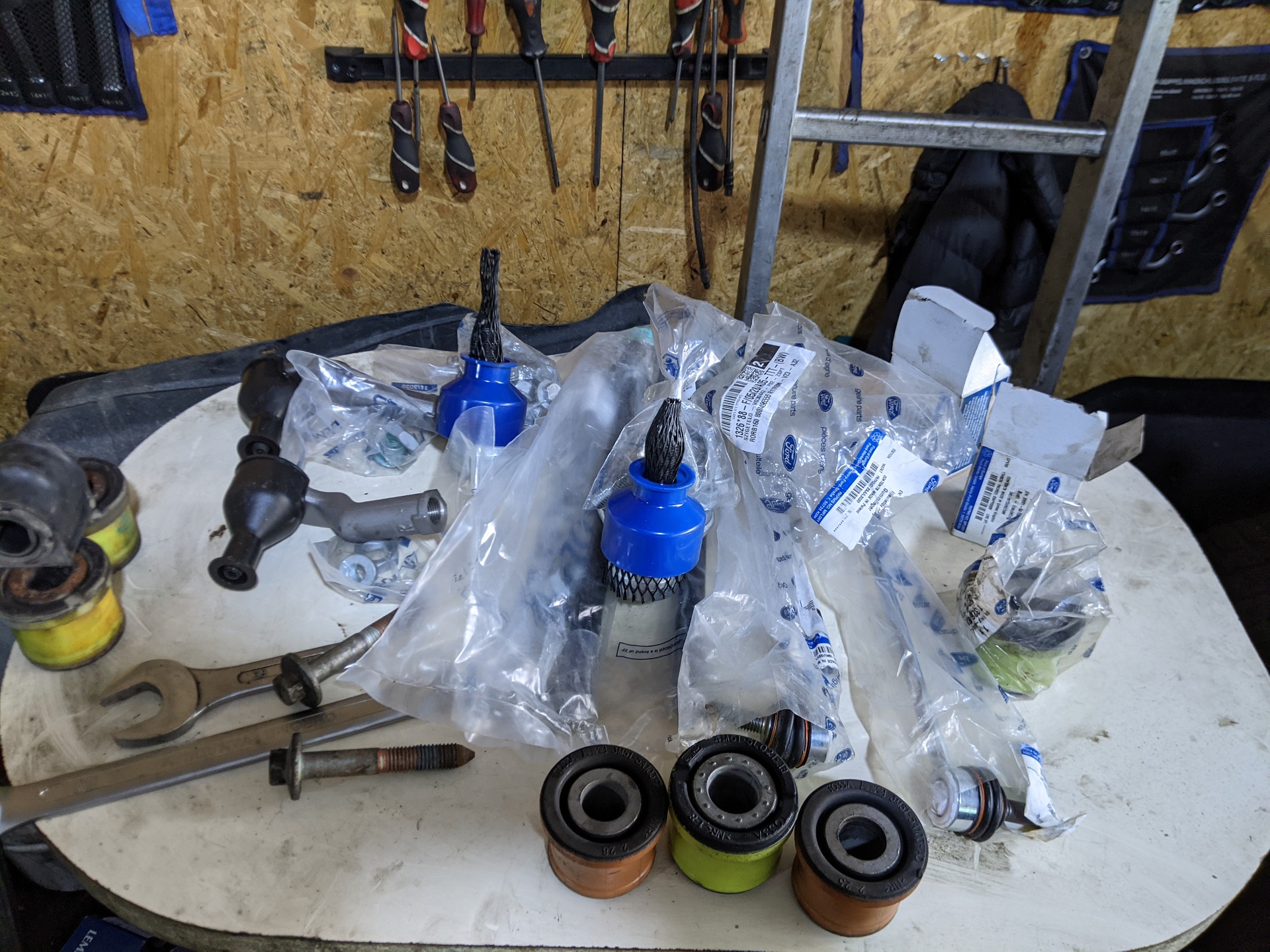

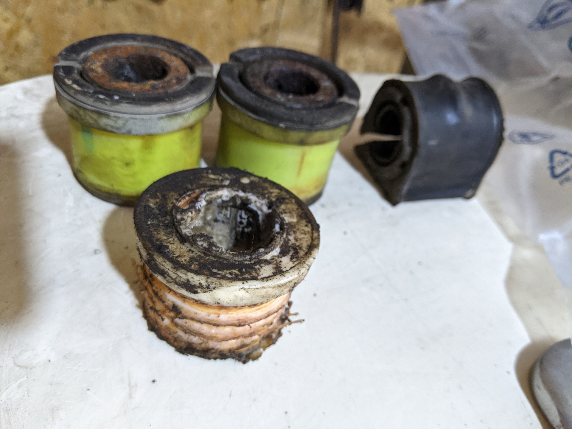

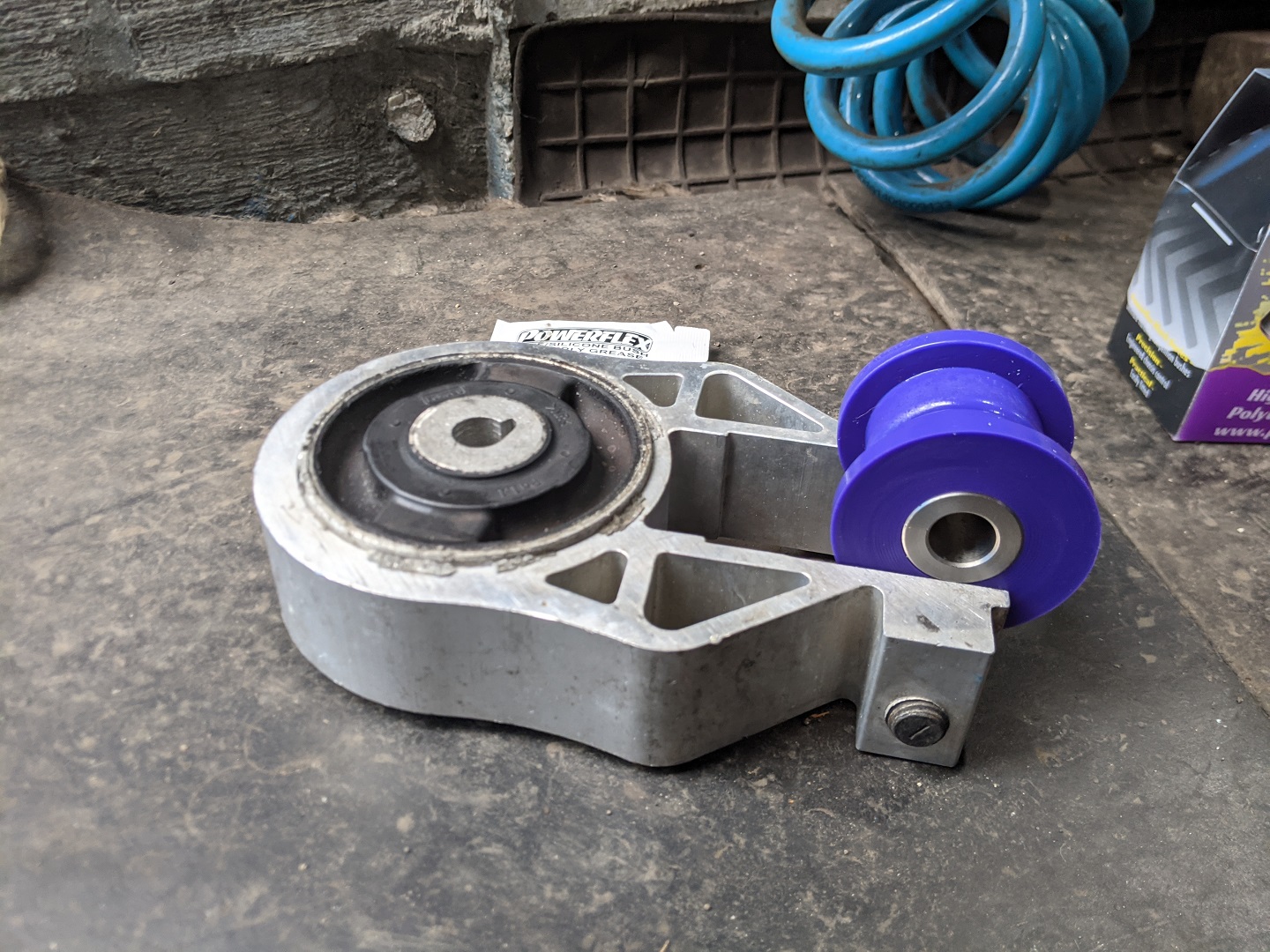

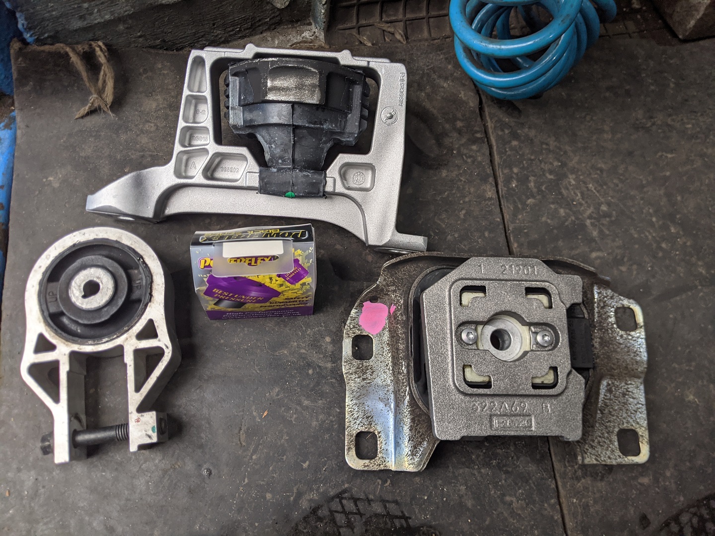

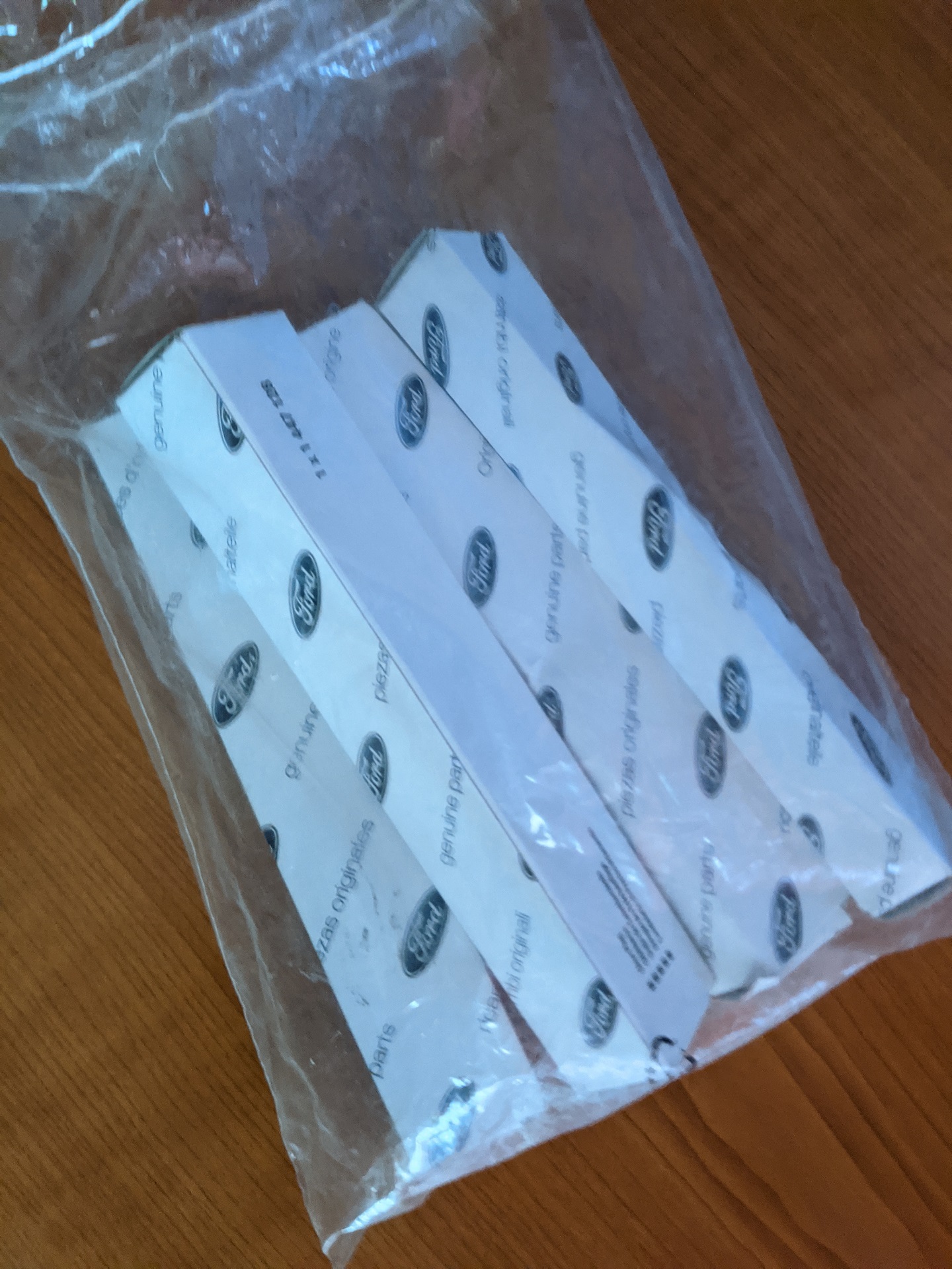

Ultimul update facut a constat in inlocuirea tuturor suportilor de motor, in mare parte deoarece simteam fel si fel de vibratii in volan si scaun. Am ales o varianta OEM + in ideea in care pastrez si confortul dar si senzatia de unitate pe care o aveam de la insertia powerflex.
Astfel am schimbat suportul dreapta si cel de sub baterie cu repere originale, tamponul antibalans tot original dar de focus electric iar bucsa de la suportul mic al tamponului antibalans am inlocuit-o cu una powerflex, ca tot statea prin casa de vreo 2 ani.
Nu am apucat sa fac foarte multi km insa pana acum pare ca este reteta succesului. Nu se mai simt vibratii, schimburile de treapta sunt foarte ferme si par mai rapide din cauza ca motorul nu mai este asa de "plimbaret" pe sub capota.

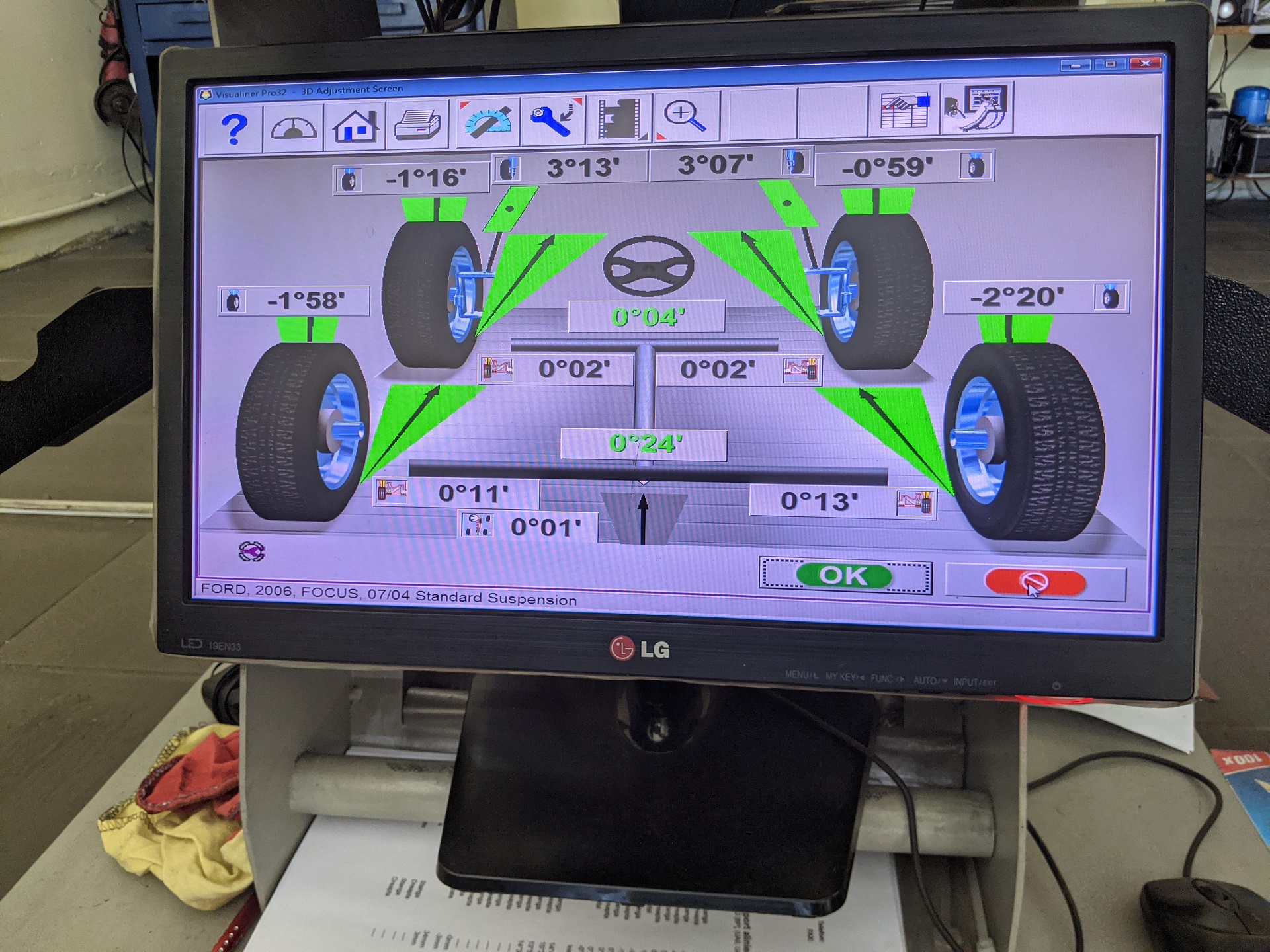

Momentan cam atat, desi se intrevede o revizie completa a trenului de rulare fata, pentru ca dupa 240.000 km au inceput sa apara primele semne de oboseala.

Nu am prea avut ce mai face la masina asa ca m-am lungit putin de la ultima postare.
O sa incerc sa fac un update cat mai exact din punct de vedere cronologic:

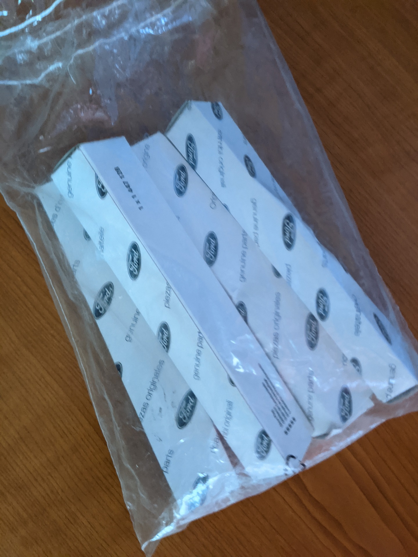

Inca de cand vremea s-a incalzit, prin luna aprilie, mi-am dat seama ca aerul conditionat mergea dar nu mereu, mai exact aveam rece doar cand voia domnul`. Am cam ignorat problema pentru ca, la fel cum a aparut a si disparut, urmand o perioada de doua luni cu aer conditionat rece ca gheata. Insa, intr-o seara cand ma plimbam pe la Brasov, am oprit masina cu AC iar peste 10min am pornit-o fara, si asa a ramas. Am facut niste masuratori, am dedus ca problema poate fi doar de la ambreajul compresorului asa ca am comandat kit-ul. Am dus masina la service, unde baietii mi-au montat noua piesa, piesa care s-a intamplat sa nu fie 100% la fel asa ca am ramas si fara curea de accesorii si cu o eroare stranie in bord. Putin suparat, am cumparat un compresor complet, l-am montat pe masina, am incarcat instalatia, totul bun si frumos, aerul rece dar eroarea inca in bord. Si nu doar ca era eroarea, una care nu aparea si la diagnoza dar masina era si in limp mode asa ca nu prea puteam merge cu ea. Am verificat tot ce putea fi atins ce cureaua rupta, totul frumos si normal. Dupa aproximatic o saptamana de cautari si diagnoze, am gasit ca problema era, de fapt, cauzata de bujiile incandescente. Pur si simplu in momentul in care s-a rupt cureaua a decis si ultima bujie care functiona sa se pensioneze. Asta asa, ca fun fact cand vine vorba de coincidente.
Interesant este ca desi erau in motor de cel putin 170.000 km (nu imi amintesc daca erau originale sau nu dar eu sigur nu le-am schimbat) au iesit relativ fara prea multa lupta. Un set de bujii mai tarziu, masina functiona ca noua.
Daca tot eram cu masina in service, am zis ca pot profita de ocazie asa ca m-am apucat si am schimbat absolut tot ce era cauciuc pe puntea fata: Pivoti, bielete antiruliu, bucse bara antiruliu, bielete directie, capete de bara, bucsi cadru motor. Evident am crutat bucsile Hardrace de la bascule sau flansele de amortizoare (schimbate nu cu foarte mult timp in urma). Bucsile de la cadrul motor au fost schimbate cu o versiune imbunatatita, disponibila pe Volvo, practic s-au inlocuit niste bucsi din plastic dur cu unele care contin si cauciuc (se zice ca amelioreaza sunetul de rulare dar parca n-am sesizat diferente notabile asa ca nu stiu. Fratii rusi sunt cei care au dezvoltat reteta)
Totul a mers relativ usor, mai putin la pivoti, care erau nituiti. A urmat o geometrie 3D si totul a revenit la normal.
Cum era saptaman dinainte de ZCF2021, am tras o spalare sanatoasa motorului si i-am redat stralucirea de odinioara, doar nu puteam sa ma prezint cu masina murdara si prafuita. De data aceasta am inlocuit Supermafrasol cu ProX engine cleaner.

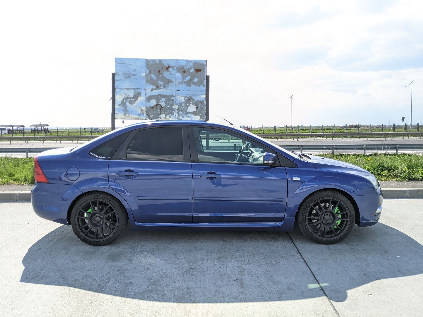

Asta a fost cam ultima interventie asupra masinii, urmand cateva roadtripuri si , in general, multi kilometrii facuti.
O poza de la Sinaia, de dupa ZCF, alaturi de ITZ
Cateva poze din roatrip-ul de vara
