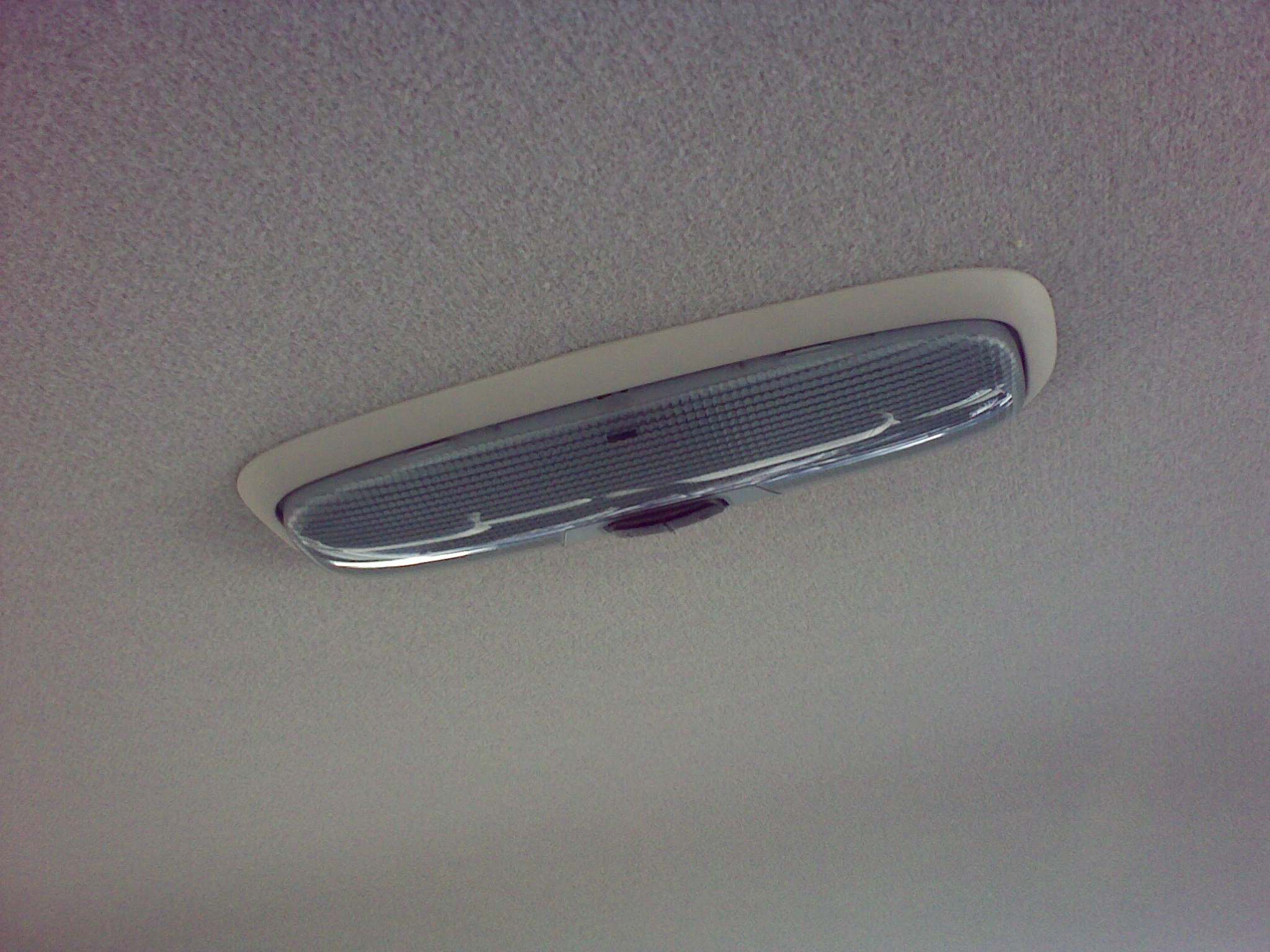

in fata ce fel de plafoniera ai ? e cea stock ?
ca ma bate si pe mine gandul s-o schimb pe cea stock ca e prea chioara...
aia de pe spate cum se va aprinde ?

Mesajde bogda1313 » 26 Feb 2011, 20:24
Cea din spate se leaga la aia din fata. Deci amandoua se vor aprinde in acelasi mod (la deschiderea usilor sau actionate individual din butoane).

si firele pe unde le tragi de la una la alta ? prin plafon ?
cum o montezi pe cea din spate (ca trebuie sa gauresti capitonajul de pe plafon) si ce sistem de fixare folosesti ?
cam multe intrebari... :D
Alen
Mesaje: 7364
Re: FIESTA la munte si la mare
Mesajde martini » 27 Feb 2011, 08:38
cea din fata nu mai e stock, e aia de st cu submarine lights, doar ca am ledurile albastre nu portocalii, doar si masina e albastra. tot la asta din fata am asa: lumini de citit stanga dreapta actionate de un buton separat, plus lumina centrala cu 3 pozitii: oprit, pornit sau aprindere la deschiderea usilor/descuierea masinii. lumina asta cu 3 pozitii am pus led-uri (3 triple) albe si am intr-adevar lumina calumea; a fost un salt mare dupa ce am schimbat plafoniera stock cu asta de st, insa dupa ce pui leduri mai sari o data in sus :)
pentru plafoniera de spate, o s-o folosesc pe cea stock scoasa din fata, si a trebuit doar sa cumpar o rama de plafoniera. firele se trag pe sus pe sub cartonul ala gri dar nu e nevoie sa il scoti, ci doar sa il decupezi pentru rama si e loc suficient sa tragi fire. are aceleasi functii ca si cea din fata cu 3 pozitii, si tot leduri albe o sa ii pun si ei.
pana sa am fetita, in spate rar deschideam usile, eventual sa pun niste cumparaturi; de cand o am si in spate se foloseste spatiul ala mai mereu, am realizat cat de intuneric este, si aproape imposibil noaptea sa gasesti ceva daca a cazut pe jos; asa ca am pus si leduri la picioarele celor din spate (plus la sofer si pasager sub bord), si sa vezi ce feerie cand descui masina noaptea in parcare, apare ozn-ul :)) in portbagaj am banda de leduri albe, mai pun si plafoniera spate, cred ca o sa inceapa sa se cojeasca vopseaua masinii de la atata lumina :D

Mesajde Alen » 02 Mar 2011, 18:52
nu prea imi dau seama cum o sa fixezi tu plafoniera aia in spate... :-? numai in capitonaj ?
sa stii ca m-am hotarat si eu sa schimb plafoniera, dar tre' sa-mi spui ce fel de leduri ai la ea :P
ai inlocuit cu leduri toate cele 3 becuri (adica si pe cele de citit ?) sau doar pe cel din mijloc ?
Alen
Mesaje: 7364
Mesajde martini » 02 Mar 2011, 22:09
te pot pune in legatura, macar telefonica, cu cel care mi le-a confectionat si montat. de pus e simplu, scoti capacul, scoti becul, pui ledul, pui capacul :)
alea de citit nu le-am schimbat ca oricum nu le folosesc. ai o lumina de la asta centrala de o sa zici ca te bronzezi :))
fixarea plafonierei in spate e fix pe acelasi sistem ca cea din fata. se decupeaza cartonul plafonului, se pune rama, si in rama face clanc si intra plafoniera. o sa fac poze cand o fac la mine.

Mesajde Alen » 02 Mar 2011, 22:54
multumesc, mai mare rasul sa-l sun pe om sa-l intreb cum se schimba un bec 8-} ...las' ca m-oi descurca eu cumva :D
intrebarea mea era cat de stabila/fixa e rama aia pe cartonul plafonului sau daca nu cumva cand vei apasa pe buton (daca vrei s-o faci) se duce plafoniera in sus ?
cand ai de gand s-o montezi, ca se anunta iarna pana-n iunie :D ?

Mesajde martini » 03 Mar 2011, 09:38
becul e simplu de scos si pus, e o lampa simpla, nu are suruburi sau ceva, pur si simplu tragi de ea si apoi o impingi pe cealalata pe pozitie.
teoretic ti-am zis cum e, practic o sa vad cand o montam. daca e asa cum zici tu, ar trebui confectionati niste suporti ce sa ii lipesc de plafonul masinii; dar nu cred sa fie spatiu asa mare intre carton si tabla. nu o sa ma apuc sa tai acolo si sa raman cu o gaura inestetica, sau sa imi atarne plafoniera parca ar fi candelabru :))
masuram de 7 ori si taiem o data, nu?
