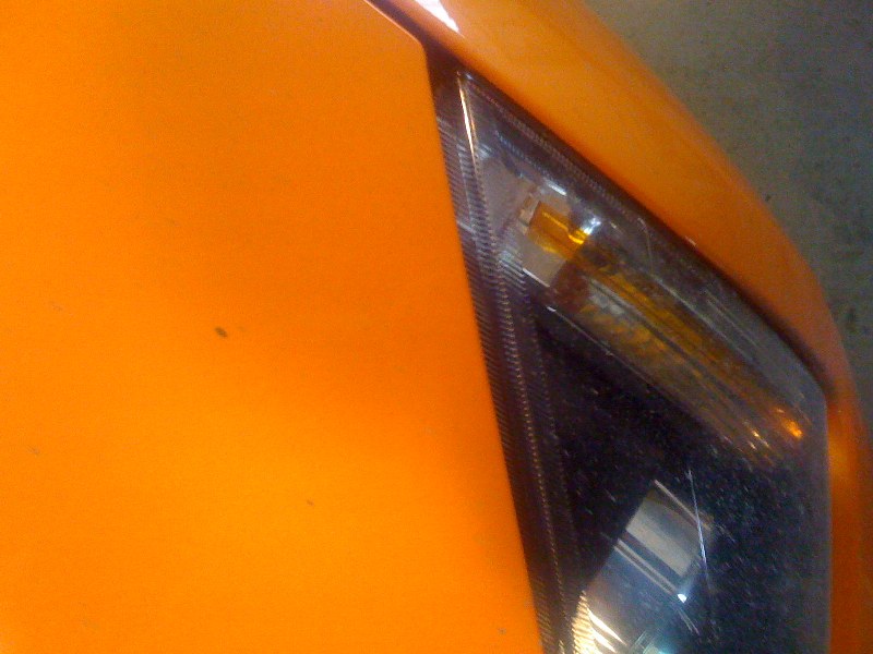

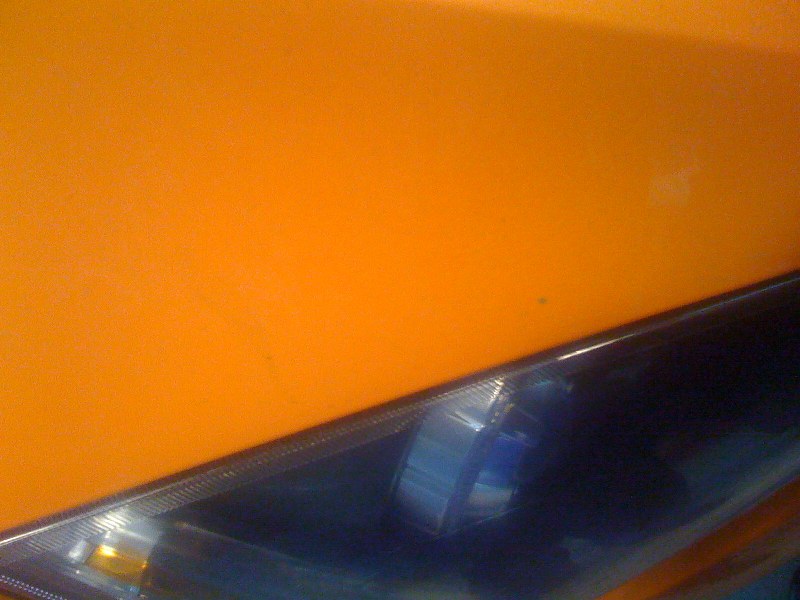

In sfarsit dupa multe luni in care am cautat pe cineva sa ma ajute sa asez farurile cu angel eyes si sa scap de luftul acela oribil de la capota am reusit.
Totul multumita lui Vlad (akka Sufletzel), tatalui sau si baietilor de la Proleasing.
Azi dimineata am fost la Ploiesti si dupa 1 ora baietii de acolo au reusit sa-mi aseze farurile. :D
Singurii care au facut tot posibilul si nu s-au lasat batuti cu una cu doua. In Bucuresti am fost refuzat dupa 5 min de holbare la faruri iar intr-un service chiar mi s-a oferit ca solutie prelungirea capotei :|.
Recomand cu mare placere serviceul de la Proleaseing. Din punctul meu de vedere seriozitate maxima.
PS: atasez 2 poze cu before si after sa vedeti diferenta.
O zi buna
BEFORE
AFTER
Re: My baby New Focus ST
14 Ian 2009, 16:05
pai si concret ce au facut? care a fost ghidusia?
14 Ian 2009, 17:30
Erau 2 suporturi pentru urechile de ghidaj care nu se aliniau. Le-au modificat putin si gata. :D
