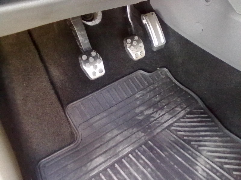

ieri masina a primit pedale

Mesajde Mihai R » 02 Mai 2013, 08:45
Pret? Arata bine. Ti-ar trebui si un footrest. La mine cel putin se simte nevoia unuia pentru ca merg FOARTE mult in-afara oraselor si se cam murdareste acea portiune unde tin piciorul stang.

Mesajde tezzy » 02 Mai 2013, 10:29
merci pret 90 ron de la slick eu nu prea tin piciorul acolo.....

Mesajde Mihai R » 02 Mai 2013, 10:37
Cool! Tre sa mai caut si eu atunci daca le-a gasit el atat de ieftine. :))

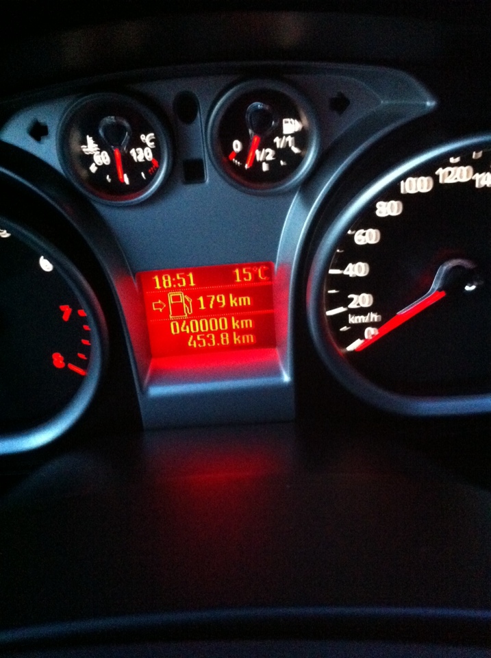

Masina a facut 40.000 km si merge ca in primele zile....acum 2 saptamani am schimbat si bateria la telecomanda(a tinut cam putin baterie), am si programat-o....

Mesajde Mihai R » 04 Noi 2013, 09:32
La 40.000 cred si eu ca merge ca in prima zi. :))
