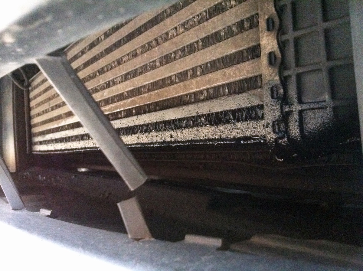

Sa mai dezgrop un pic topicul asta:
190500 km pe bord, revizie:filtru ulei, filtru aer, schimb ulei si schimb lichid de frana. Filtrul de motorina nu l-am schimbat acum pt ca am facut doar 8000km de la ultima revizie (acum un an)... daca o tin in acelasi stil, cred ca trec la motor pe benzina :P
Am si o veste mai putin buna si poate are cineva vre un raspuns:
In fata radiatorului mare mai e un radiator mic. Am observat azi ca acest radiator mic e murdar de ulei pe toata lungimea lui (asa cum se vede in poza). Asta e radiatorul de la intercooler sau vorbesc prostii? Prin el trece ulei? E grav ce se intampla acolo, faptul ca e murdar de ulei? Necesita schimbare imediata? Mi se pare ciudat ca nu e murdar intr-un loc ca si cum s-ar fi spart de la o piatra, ci pe toata lungimea lui.

Acela este intr-adevar intercooler-ul.
E normal sa fie ceva vapori de ulei in el, dar nu e normal sa curga din el. Prin urmare, ori pe undeva e spart, ori se prelinge de sus de pe la vreun alt racord.
Daca e spart, pe acolo se pierde si aer comprimat de turbina, ceea ce nu-i tocmai bine.

Mesajde andrei.r » 11 Noi 2012, 22:31
Diferenta la accelerare nu se simte, trage la fel de bine ca in prima zi cand am luat-o.
Nu curge incat sa lase pata de ulei sub masina, tocmai de aceea am observat doar acum cand am facut si mi-am bagat nasul pe sub motor.
Ms pt raspunsul promt, o sa verific si pe la racorduri sa nu fie vre-unul crapat :)

Fie racorduri, fie o fisura foarte mica, mai ales daca nu simte o lipsa de putere.

Buun, deci azi cand am plecat de la munca am observat ca masina nu mai are vlaga. Se accelereaza foarte greu si daca inainte la 2100-2200 rpm aveam 80km/h in tr III, acum la 3000 rpm abia ajunge la 75km/h in tr III.
Sa fie tot de la treaba cu intercooler-ul de mai sus sau sa fie alta cauza (daca da, ce cauze ar putea fi?)

Mesajde mihaibre » 16 Mai 2013, 10:17
cred ca ti s-a marit fisura de la intercooler. daca ai cum, cu motorul pornit pune pe cineva sa accelereze masina si stai cu urechea pe ic daca cumva suiera / scapa presiune.

Mesajde andrei.r » 01 Iun 2013, 21:16
S-a rezolvat problema cu ajutorul lui @maddogul :D
Problemele: teava care duce de la turbina la intercooler fisurata+intercooler fisurat+un furtunas sarit care tragea aer fals. S-au sudat teava si intercoolerul, s-a pus furtunasul la locul lui si acum trage iar masina :D. In plus am curatat si EGR-ul (pt ca vroiam de mult sa fac si asta)
