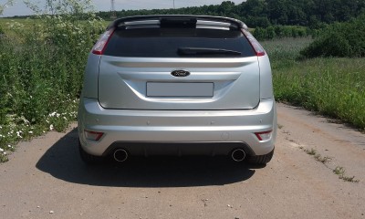

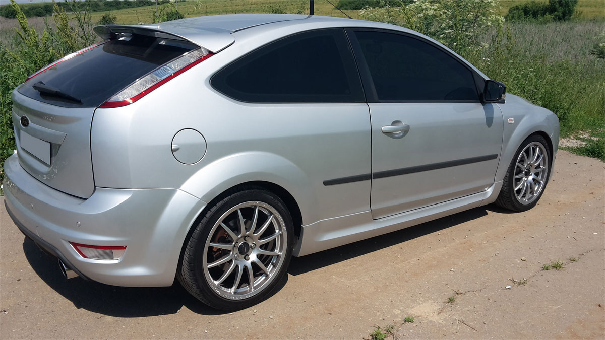

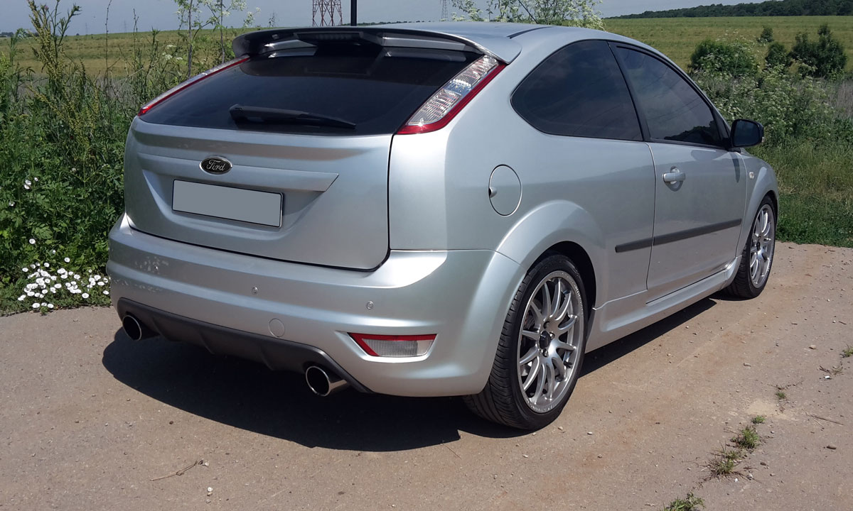

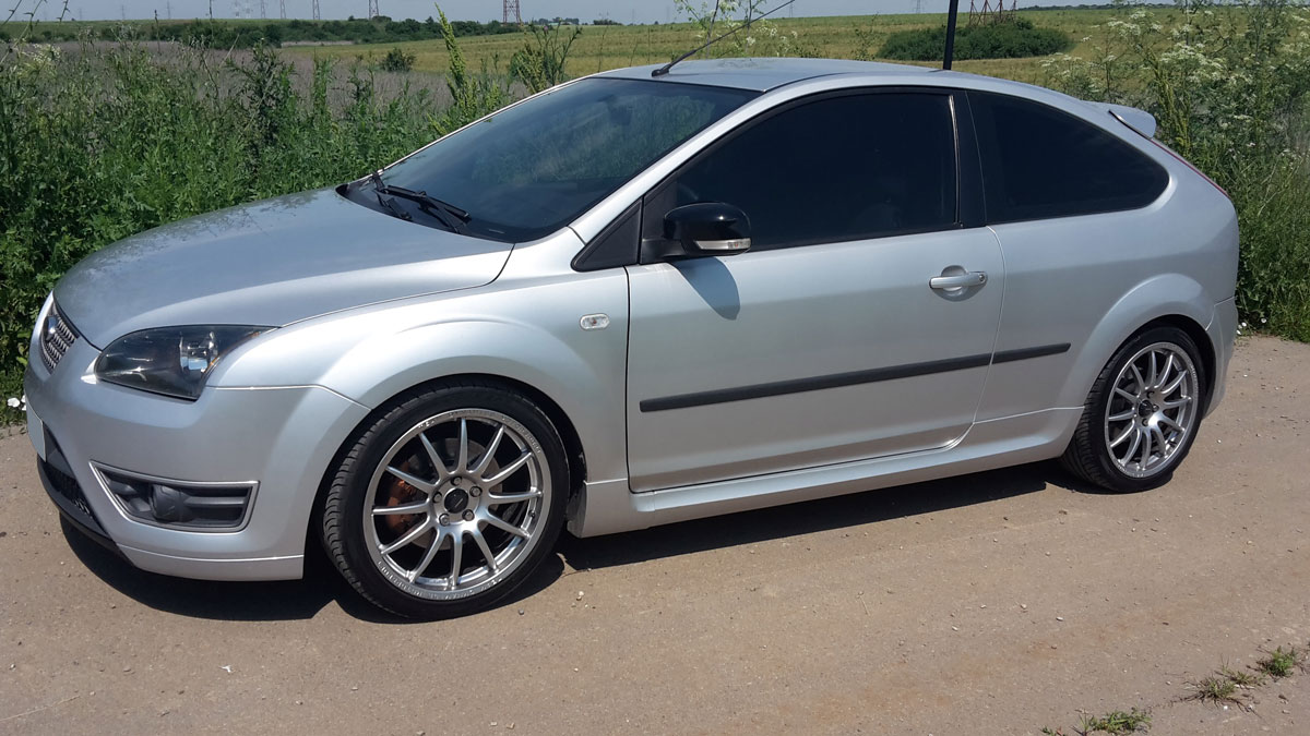

Mesajde Dan-VCT » 14 Iun 2017, 15:22
Cu ocazia aniversarii de 1 an de la ultimul mesaj din acest topic am hotarat sa mai scriu una-alta.
Masina a ajuns aproape de stadiul final al proiectului. Ca sa urmez modelul clasic de project car in care au fost investiti multi bani ar trebui sa o vand, nu? :)
Am trecut la roti de 18" pentru vara. Jante Team Dynamics Pro Race 1.2 si anvelope Kumho Ecsta SPT 225/40 r18 model pe care l-am avut si la rotile de 17". Jantele mi-au placut foarte mult de cand le-am vazut puse pe fosta masina a lui mihaibre.
Pentru iarna au ramas jantele de 17" OE Ford cu un set nou de anvelope Nokian WR D4.
Sistemul de franare a fost inlocuit cu unul de la un 2.0 TDCi. Discuri 300mm fata si 280mm spate, placute OE Ford (desi initial ma uitam la unele mai "sportive"), furtune si conducte noi. Etrierii au fost vopsiti intr-o culoarea amestecata intre portocaliu - maro.

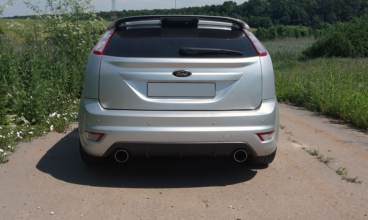

Am inlocuit hayon-ul cu unul de Focus 2 facelift pentru ca are linii mult mai placute decat al celui de prefacelift.
Acum tot spatele masinii provine de la facelift. Hayon, eleron ST, stopuri LED, bara ST cu lampile clare pe ambele parti.
Daca tot sunt ambele clare am pus inca un soclu in lampa de pe stanga (langa cel de ceata) ca sa am lumina la marsarier pe ambele parti. N-am vrut sa renunt la becul de ceata.
Evacuarea dubla se tine bine desi toba finala a avut o mica problema in sensul ca la o sudara a aparut o mica fisura insa baietii de la Pilot Auto au fost foarte primitori si au rezolvat-o imediat in baza garantiei. Nota 10!
Tot la lumini semi-inutile, am adaugat inca o lampa de lumina in portbagaj pe partea stanga. Cablul e tras de la cea din dreapta.

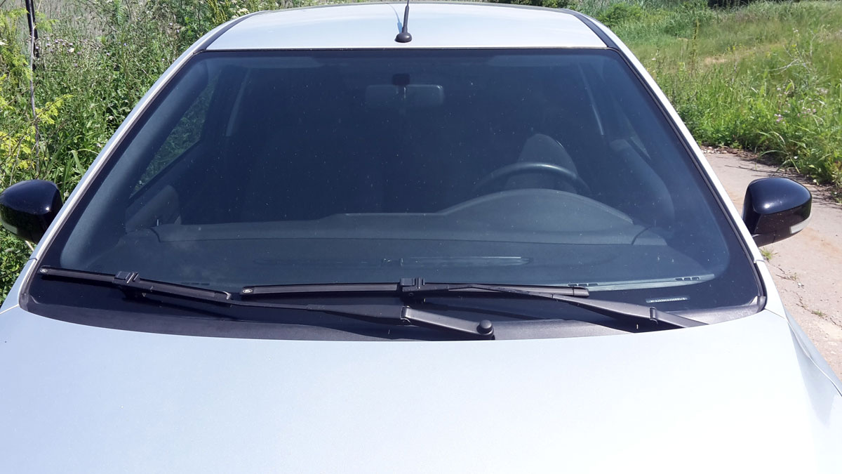

Folia de pe geamurile din fata a fost schimbata cu una cu opacitate mai mare, 50%. Inainte aveam aproximativ 30%. Acum e diferenta mai mica intre geamurile spate si cele din fata, exact cum trebuie sa fie.
Am inlocuit plasticele stalpilor din fata cu unii negri de la un RS (cred).
Boxele au fost inlocuite cu unele premium cu membrana albastra. Tot aici si tweeter-ele fata au fost inlocuite iar pe spate, unde nu existau deloc, au fost adaugate.
Dupa vreo 3 ani de folosire, duzele perdea mutate in grila de sub capota de la baza parbrizului inca functioneaza corespunzator si declar inovatia ca fiind reusita. Rezultat: capota "clean look".
Acum caut un set de faruri negre cu Xenon pentru prefacelift. Xenon de la Ford, nu aftermarket. Destul de greu de gasit sau n-am eu noroc sa le gasesc.
Alte modificari de viitor ar fi sistemul audio, isonorizare completa, posibil niste distantiere mici (5 si 10mm) pentru a aduce rotile in linie perfecta cu aripile. Si altelte.
In mare, cam atat pentru aceasta masina care va ramane in mare parte pentru plimbari si distractie. Pretul de vanzare ar fi mult prea mic pentru cat a fost investit in ea si, mai ales, pentru atasamentul emotional. Da stiu, sunt doar fiare...
Langa ea o sa fie parcata o alta masina mult mai potrivita pentru drumurile lungi prin tara si in afara, pentru caratul unui caine maricel si altele ce necesita spatiu. Da, va fi break! Dar va fi unul frumos, economic, confortabil, silention etc.

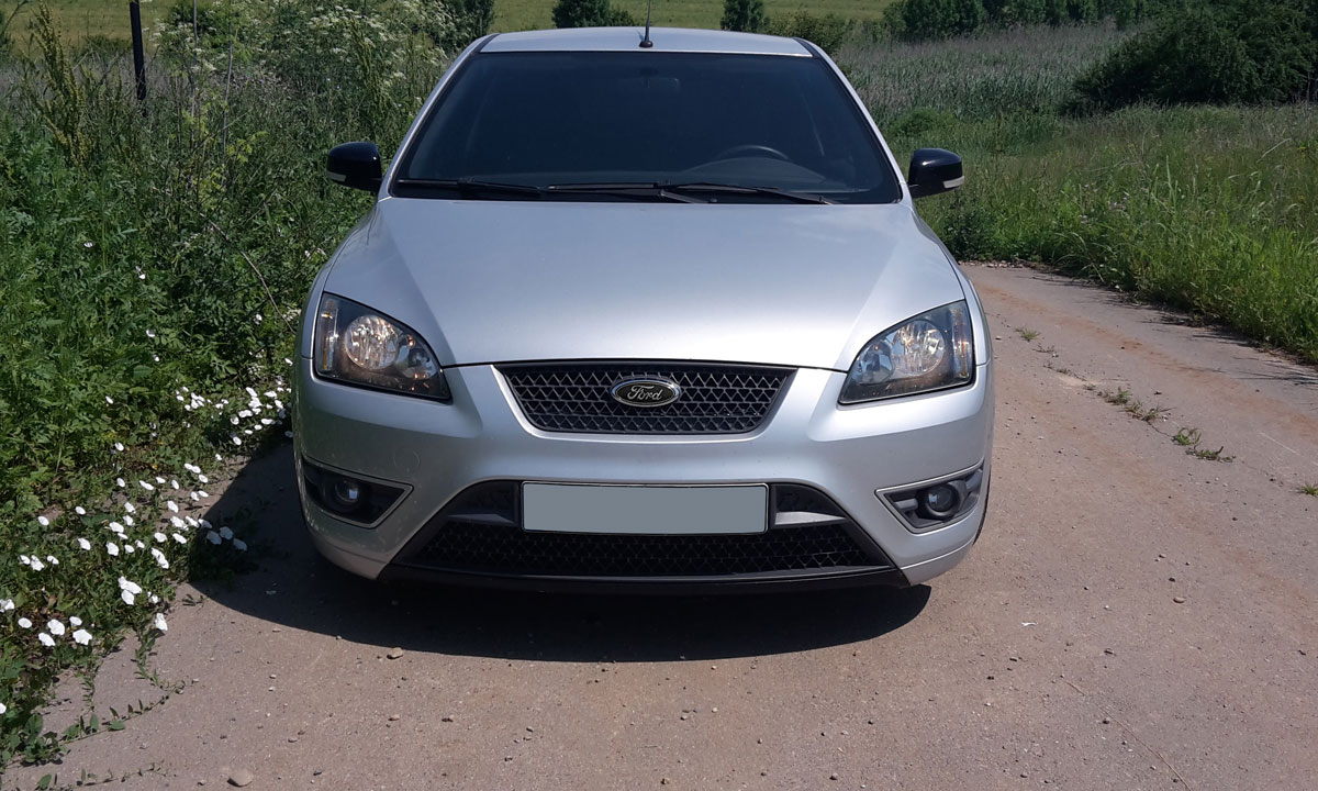

Mesajde Dan-VCT » 25 Ian 2018, 21:18
290.000 km la bord. Cu 90.000 peste numarul la care am decis sa schimb masina in urma cu vreo 3-4 ani. :)
Gandul de a o schimba a trecut demult iar masina asta va ramane cu mine indiferent de starea in care va fi in viitor, daily driver sau project car.
O alta masina mai potrivita pentru o familie ii va tine companie incepand de anul asta. Deci nu ma va mai constrange nimic sa o schimb.
Anul trecut am decis sa fac ceva cu farurile, fie sa iau unele cu xenon din fabrica, fie sa le modific pe ale mele. Am ales cea din urma varianta deoarece am avut avantajul de a alege fiecare din piesele componente si, nu in ultimul rand, acestea au fost noi.
Asadar, bi-xenon cu lupe de 3", ornamente cu un model simplu si un set de becuri 4300k sau 5000k, nu mai tin minte. Impreuna cu un polish pe sticla farurilor si un strat de lac protector produsul final este mult peste asteptarile mele.
Am facut cateva teste in diferite situatii cu masina mea si inca 2 masini ce au xenon din fabrica (VW si BMW), conducand toate cele 3 masini, venind din sensuri opuse, cu diferite obstacole pe marginea drumului si diferite alte situatii.
Cu acest test am vrut sa constat daca xenon-ul meu:
  • este, cel mai important, deranjant pentru cei din sens opus.
  • este macar la fel de bun ca acela din fabrica la capitolele putere si zona de acoperire
M-am bucurat sa constat ca toate testele au iesit bine.
Reglajul pe inaltime a ramas cel manual din bord dar imi asum acest inconvenient si sunt impacat cu ideea ca trebuie sa reglez farurile in functie de incarcarea masinii, lucru pe care oricum il faceam si inainte cu farurile halogen.
Eram pregatit sa renunt imediat la aceste faruri daca rezultatul nu era un produs de calitate.
Am trecut de la amortizoarele modificate si intarite la unele de la KYB de care sunt multumit deoarece ofera o rigididate decenta in profunzime dar au si putin confort la inceputul cursei. Initial eram hotarat sa inlocuiesc suspensia cu una coilover de la Eibach dar bugetul a fost alocat in ultimul moment pentru ceva mai important. Insa, urmeaza si acest upgrade intr-un viitor apropiat. :D
Impreuna cu amortizoarele au fost schimbate toate piesele componente ale suspensiei spate (bucsi, brate, bascule, bielete, suruburi etc etc). Iar daca totul era nou si lucios, era pacat sa nu curat / vopsesc puntea spate. Plus geometria obligatorie.
Tot la capitolul stabilitate intra si bieletele antiruliu inlocuite pe puntea fata.
Rezultatul este evident. Stabilitate mult mai buna. Masina mai rigida. Un zambet pe fata la fiecare plimbare. :)

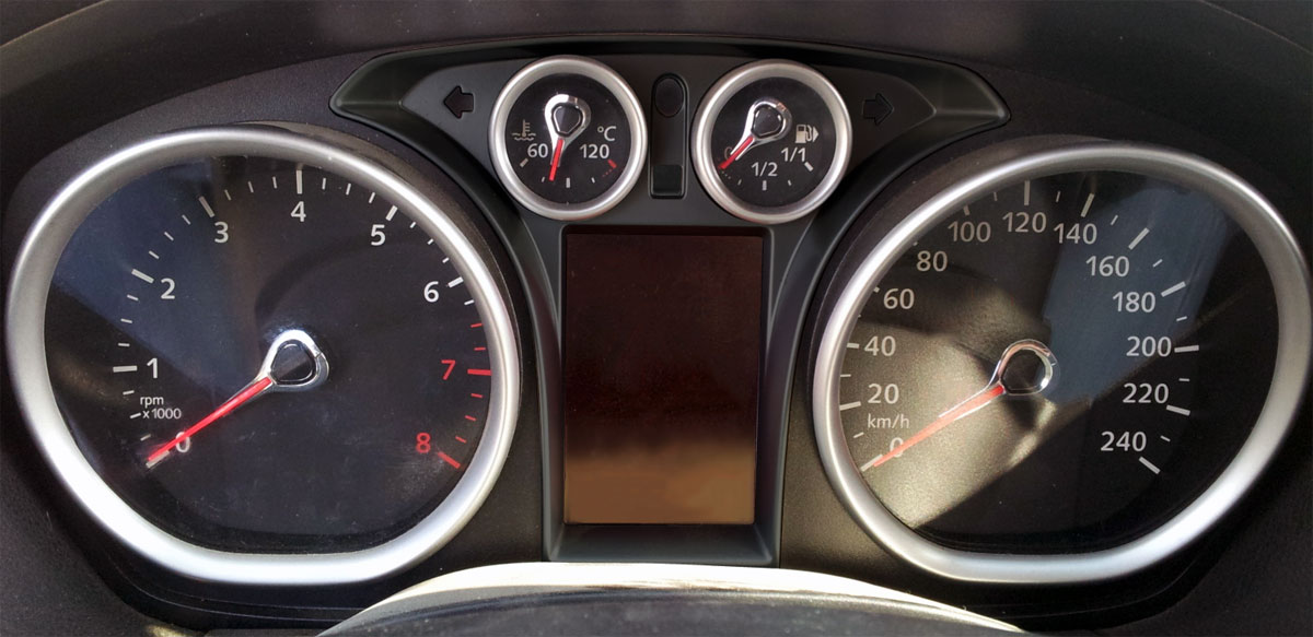

Ceasurile de FF2 facelift pot fi desfacute astfel incat sa fac urmatoarele modificari?
- sa vopsesc zona argintie din mijloc (intre ceasurile de turatie si viteza)
- sa schimb / colantez / vopsesc zona cromata de la baza tuturor acelor
Zona din mijloc vreau sa fie un gri foarte inchis, ceva de genul Gunmetal Grey.
Baza acelor vreau sa fie oricum, numai cromate sa nu le vad.
Dan-VCT
Mesaje: 537
Membru din: 10 Dec 2011, 17:19
Maşina: Focus 2
VIN: WF03XXGCD35G89578
Re: Focus 2 - VCT
Mesajde alyn_acn » 14 Feb 2018, 23:02
Da, se pot desface. Pe spate au niște cleme si vrea-o doua suruburi(nu mai știu sigur) si asa iese fața!
Apoi vezi tu cum sunt prinse cadranele.
Limbile le poți scoate cu o furculița sau ceva de plastic, sa nu zgârii, prin tragere. Sa faci un semn unde stau ele pe zero, înainte sa le scoți, sa știi unde sa le pui înapoi! Apoi cand le pui înapoi, apeși si rotești in sens invers acelor de ceas!
Bafta!

Mesajde Dan-VCT » 15 Feb 2018, 13:24
Merci de informatii.
Sa gasesc niste ceasuri cu display level 3 de benzinar si ma apuc de bricolat.

Mult succes cu partea asta, sunt extrem de rare. Cauta, mai bine, de diesel si vorbeste cu colegul nostru onutcristian sa te ajute cu reconfigurarea...

Bun, ceasuri de diesel, dar ce fac cu turometrul de diesel? Se poate inlocui cu cel de benzina?
