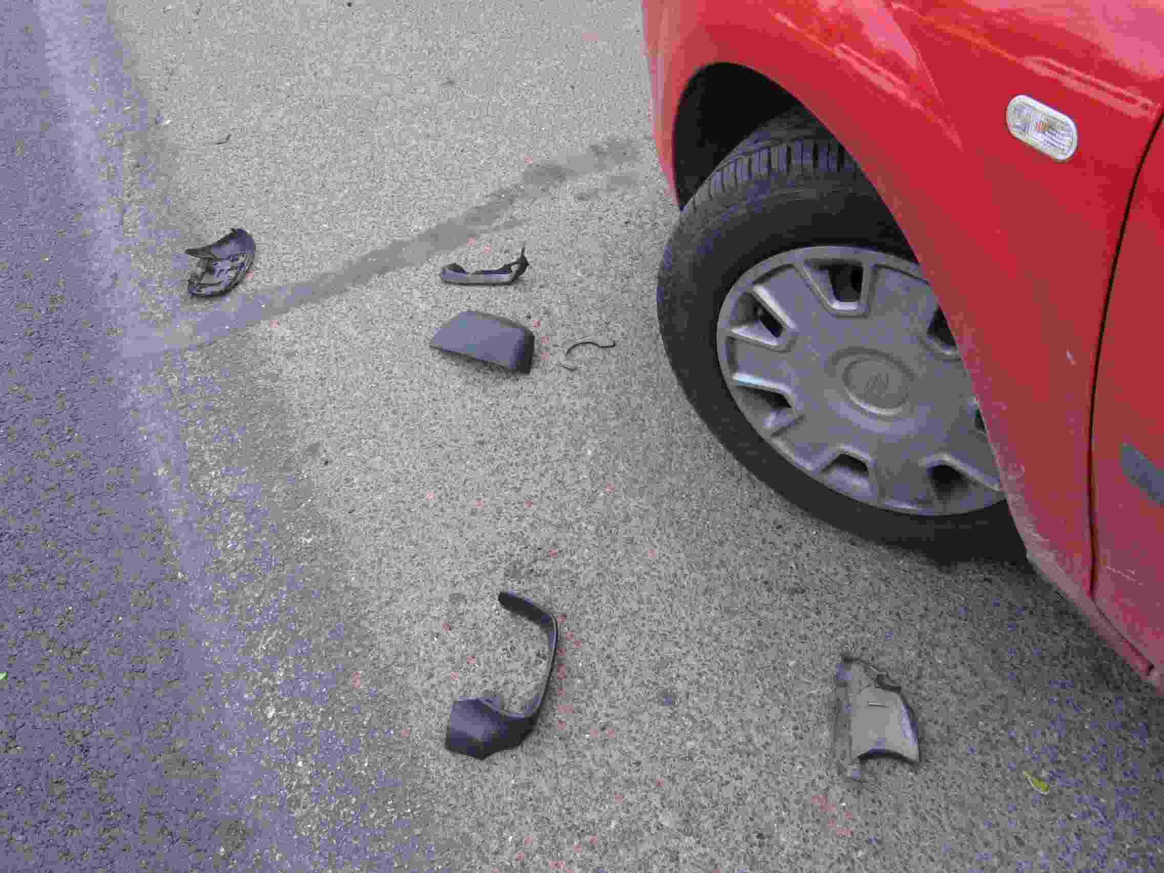

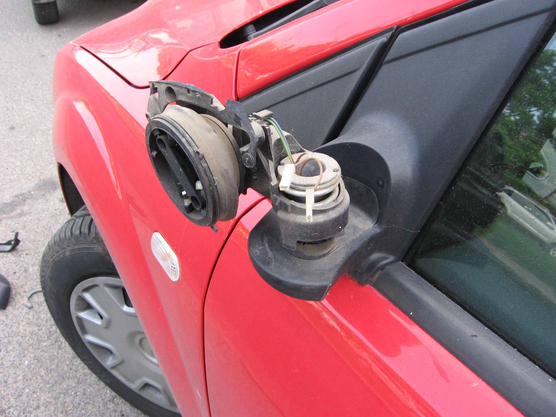

si, evenimetul principal al week-end-ului ... inlocuit oglinda sofer, spulberata de un renault vitezist pe sos berceni, in noaptea de vineri spre sambata

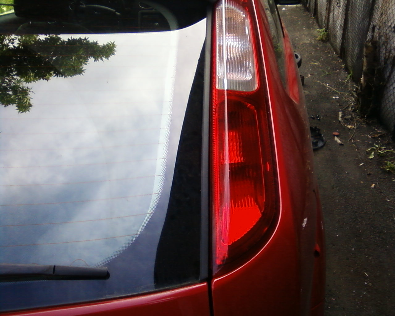

am schimbat lampile de la placuta de inmatriculare
cele vechi aveau un fel de "streasina" care proteja becul, astea noi nu au; rezultatul este ca atunci cind am luminile aprinse, se vede o lumina pe hayon in zona curburii centrale a plasticului care imbraca hayonul pe interior :))
zilele astea (vineri sau sambata) trec pe la mecanic sa imi schimb deflectoarele de aer de la radiator, deflectorul de pietre de sub radiator si oglinda stanga
Re: jurnalul diavolului rosu
02 Iun 2010, 08:56
Si cu noile lampi nu mai are nevoie de becul de marsarier atunci cand da cu spatele.
04 Iun 2010, 14:42
$1 scrie:$2m schimbat lampile de la placuta de inmatriculare
normal acea "streasina" se da jos si se pune pe noua lampa.

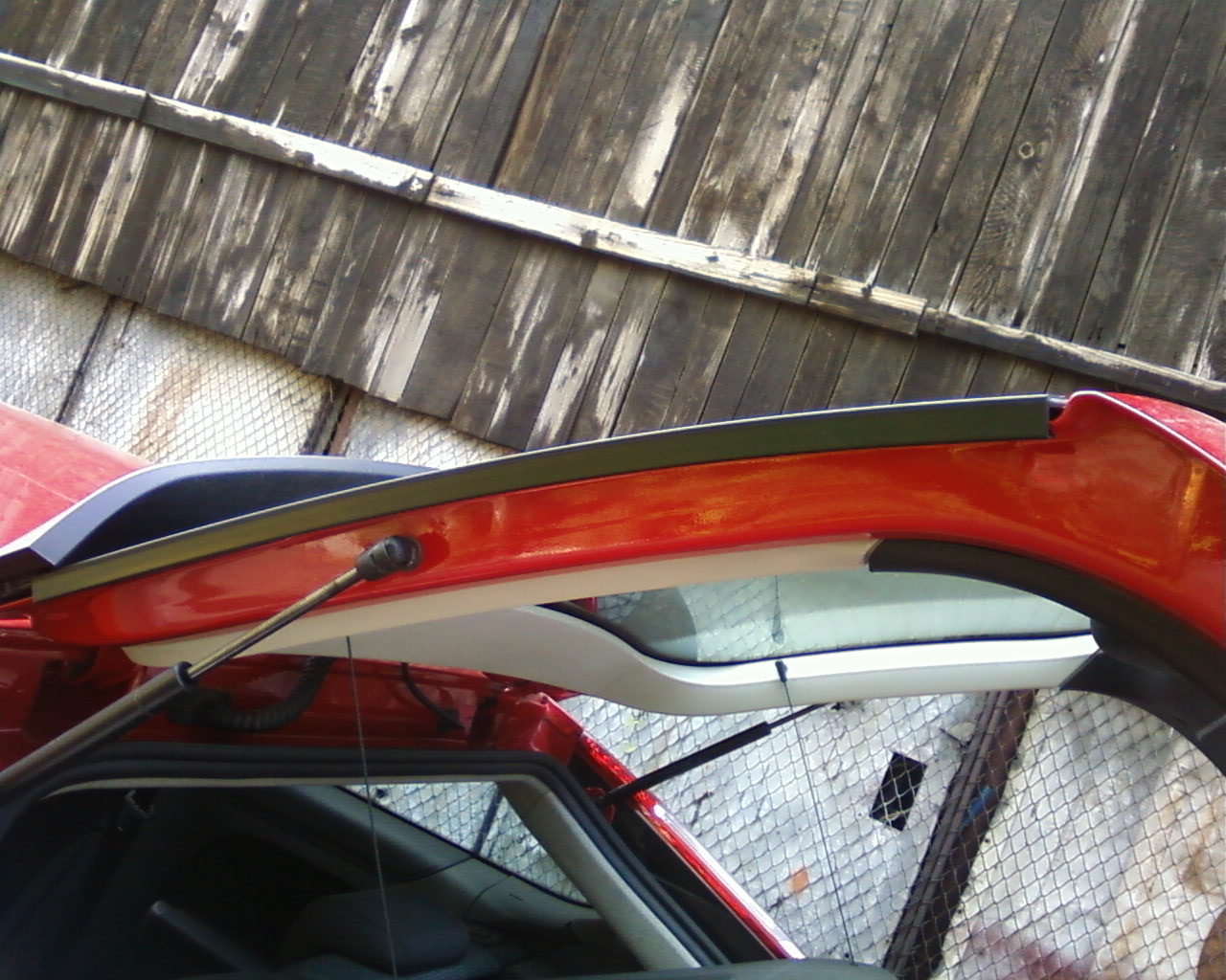

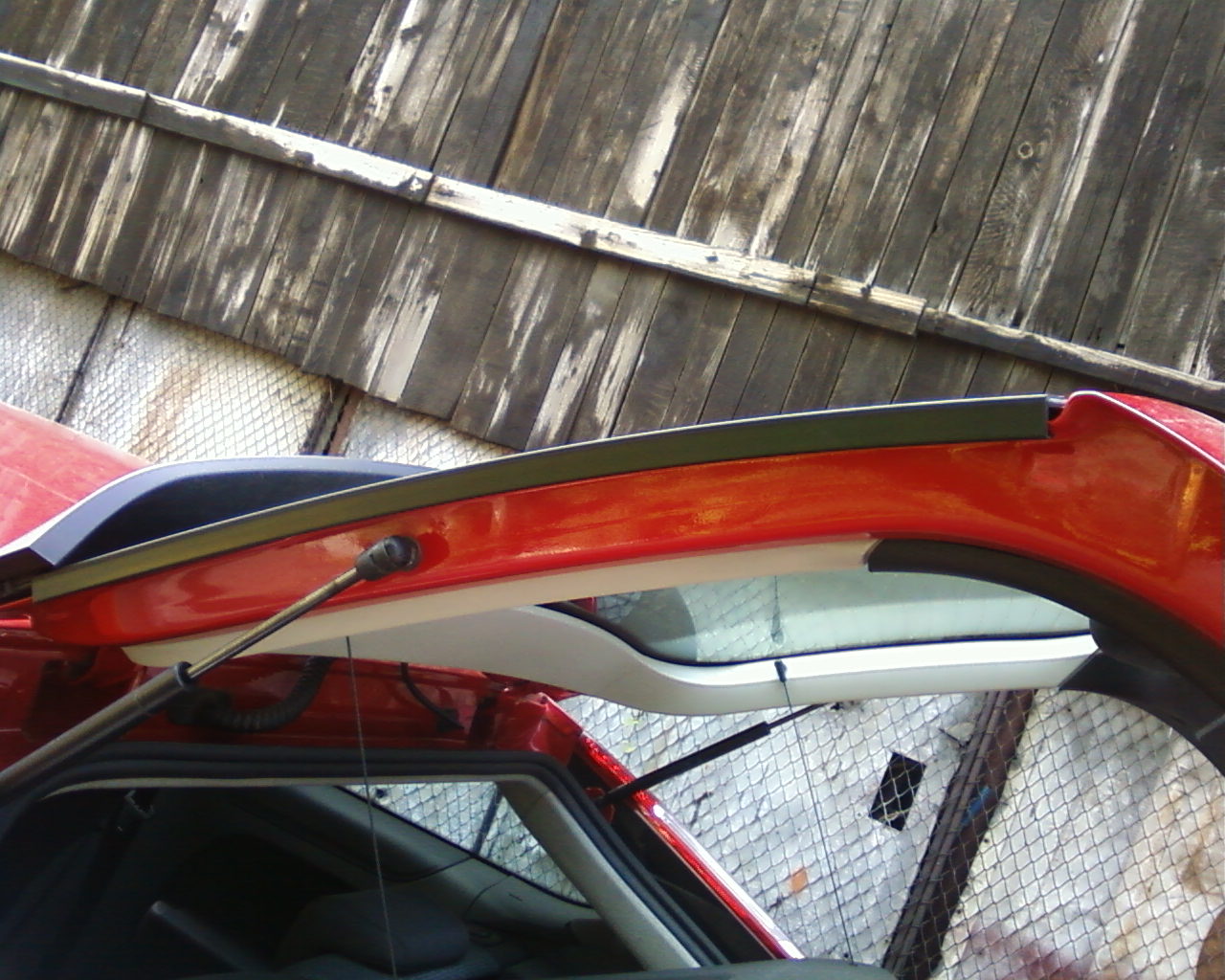

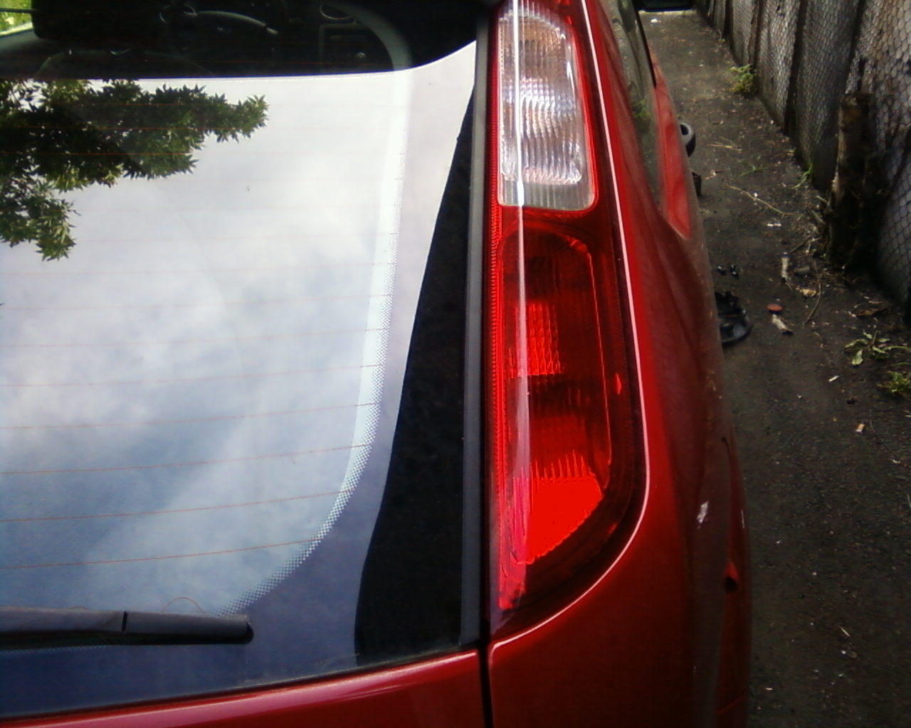

cea mai recenta e cea de azi: am montat 2 bandouri (stanga + dreapta) pe geamul hayonului, pentru a "canaliza" scurgerea apei de ploaie, astfel incat cind ridic hayonul dupa ploaie sa nu mai curga apa in portbagaj
bandourile sunt originale ford, au inauntru un fel de clei adeziv care se prinde de geam si de partea metalica a hayonului
sa vina ploaiaaaaaa :))

fiecare e cu FINISu lui, separat stg / drt
1539801 - dreapta
1539802 - stanga
io le-am luat de la centrocar, pe vremea cand inca lucram la ei, deci pretul e "special" :)) - cere-le o oferta ... sau poti sa imi ceri chiar mie o oferta =))
