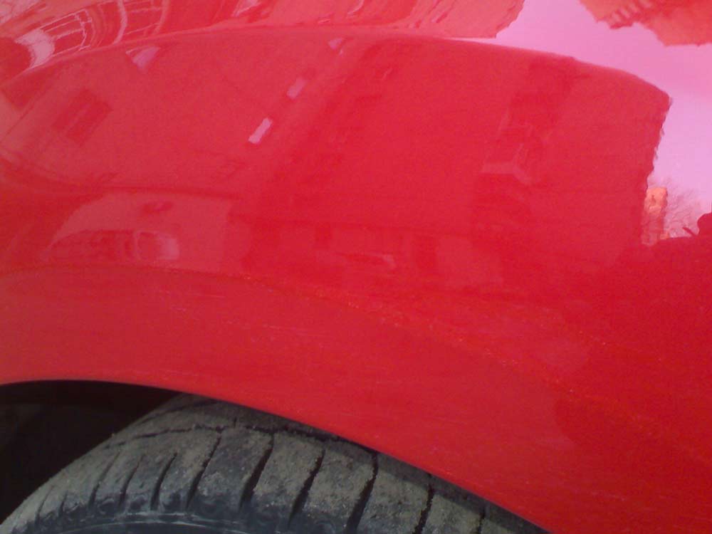

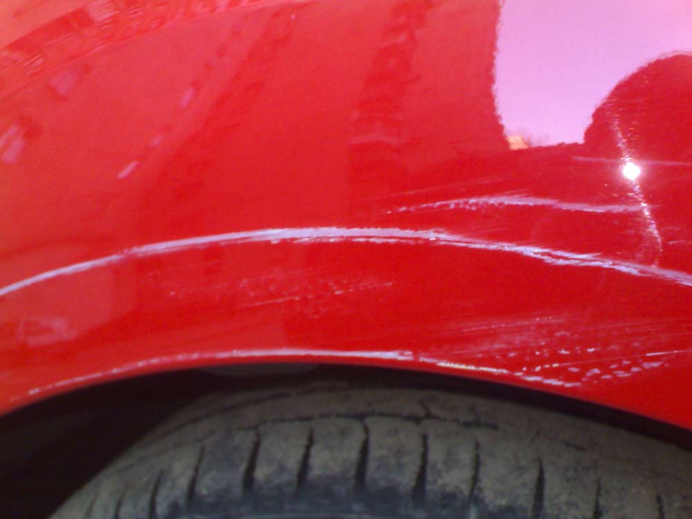

Mesajde radu_v8 » 16 Ian 2010, 19:47
In primul rand, la multi ani tuturor!
De ceea ce m-am ferit tot 2009 n-am scapat in 2010...
Dupa cum se vede si din poza, las si eu masina o zi acasa, si surpriza!
Evident, am facut crize spume si imi venea sa omor pe cineva! Cine vede masina, zice ca am luat carnetu pe blat...
Ma rog, am facut uz de o spalatorie buna, creionul corector si niste ceara de import, din state, ceva mai buna. Evident ca nu am cum s-o fac pe casco, imi creste rata de ma jupoaie, si nu se merita, pentru ca nu e indoita arcada aripii, culmea...
Deci, aveti inainte si dupa. Stiu ca se mai vede, dar numai de aproape, si doar pentru cine stie ;)
Este o adevarata capodopera! O parte din alb este grundul meu, cealalta parte este vopseaua zdrentei care m-a sters...

Mesajde zangaby » 16 Ian 2010, 20:38
Si eu am gasit o zgarietura pe aripa, doar lacul e luat ca la tine. Avem aceeasi culoare, imi poti da mai multe detalii despre creionul corector si despre ceara folosita?
