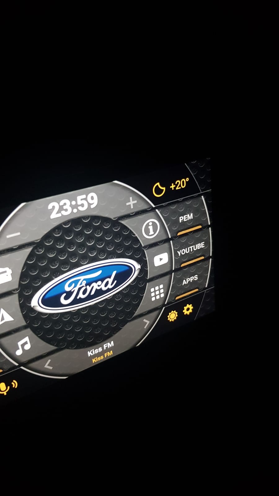

Pe partea de sunet, am renuntat la CarPC in detrimentul unei tablete ASus Nexus 7 4G.
Conexiunea tabletei cu procesorul de sunet Hertz H8 DSP este facuta cu ajutorul unui DAC de la Behringer, scotand sunetul din USB in DAC si spre procesor, cu o conexiune optica, pentru a minimiza orice posibilitate de a pierde din semnal.
Din procesor, pleaca semnalul in cele 3 amplificatoare.

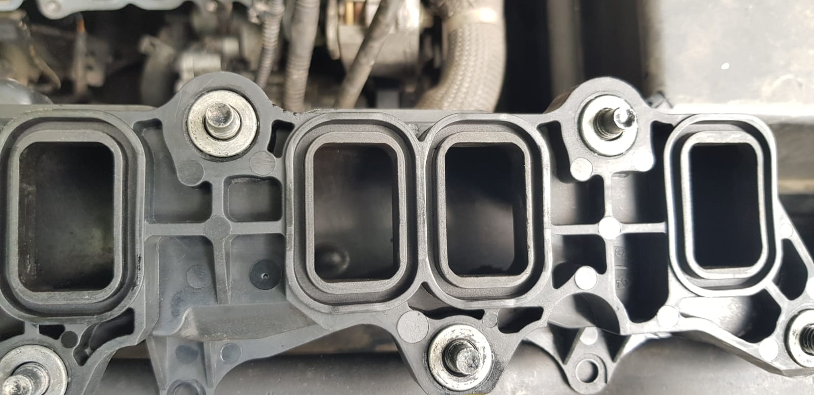

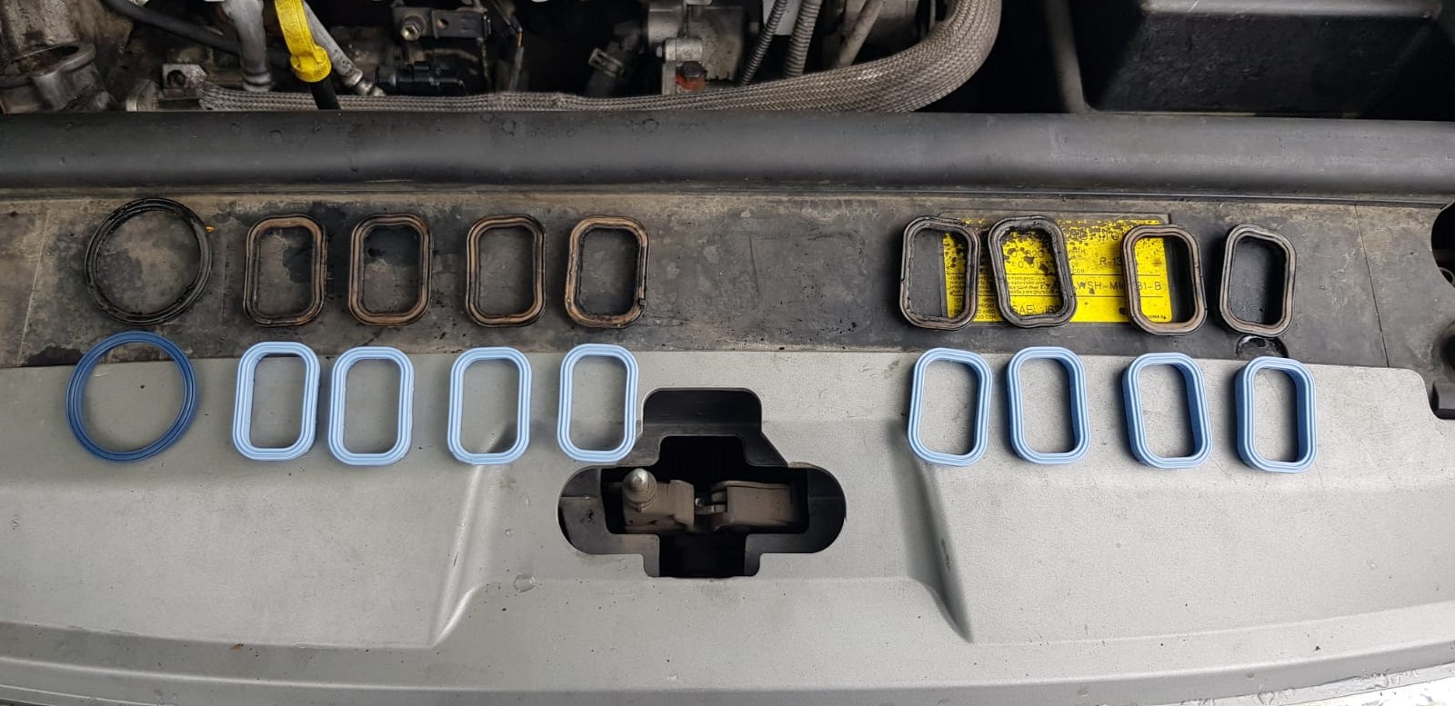

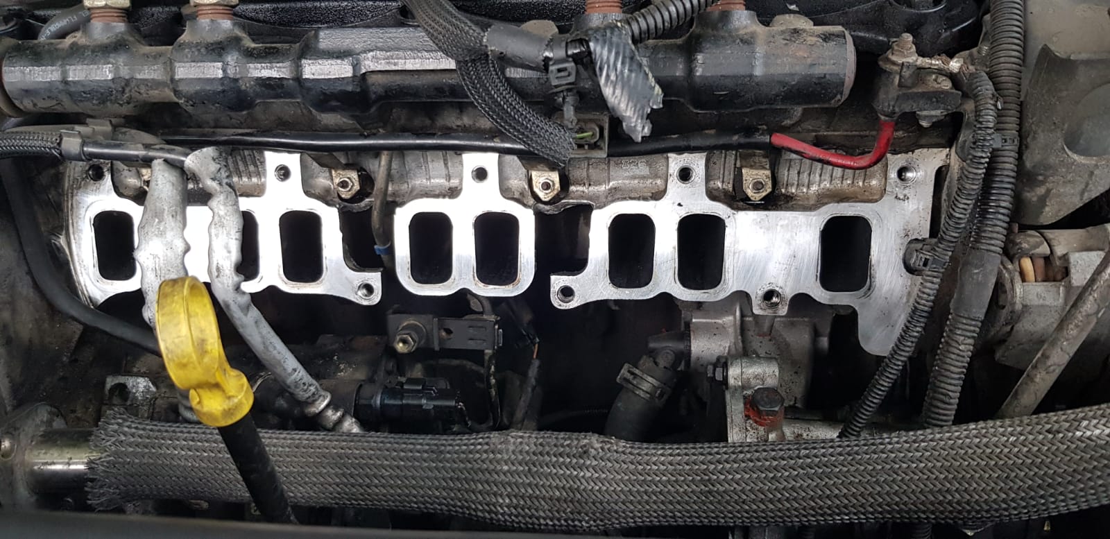

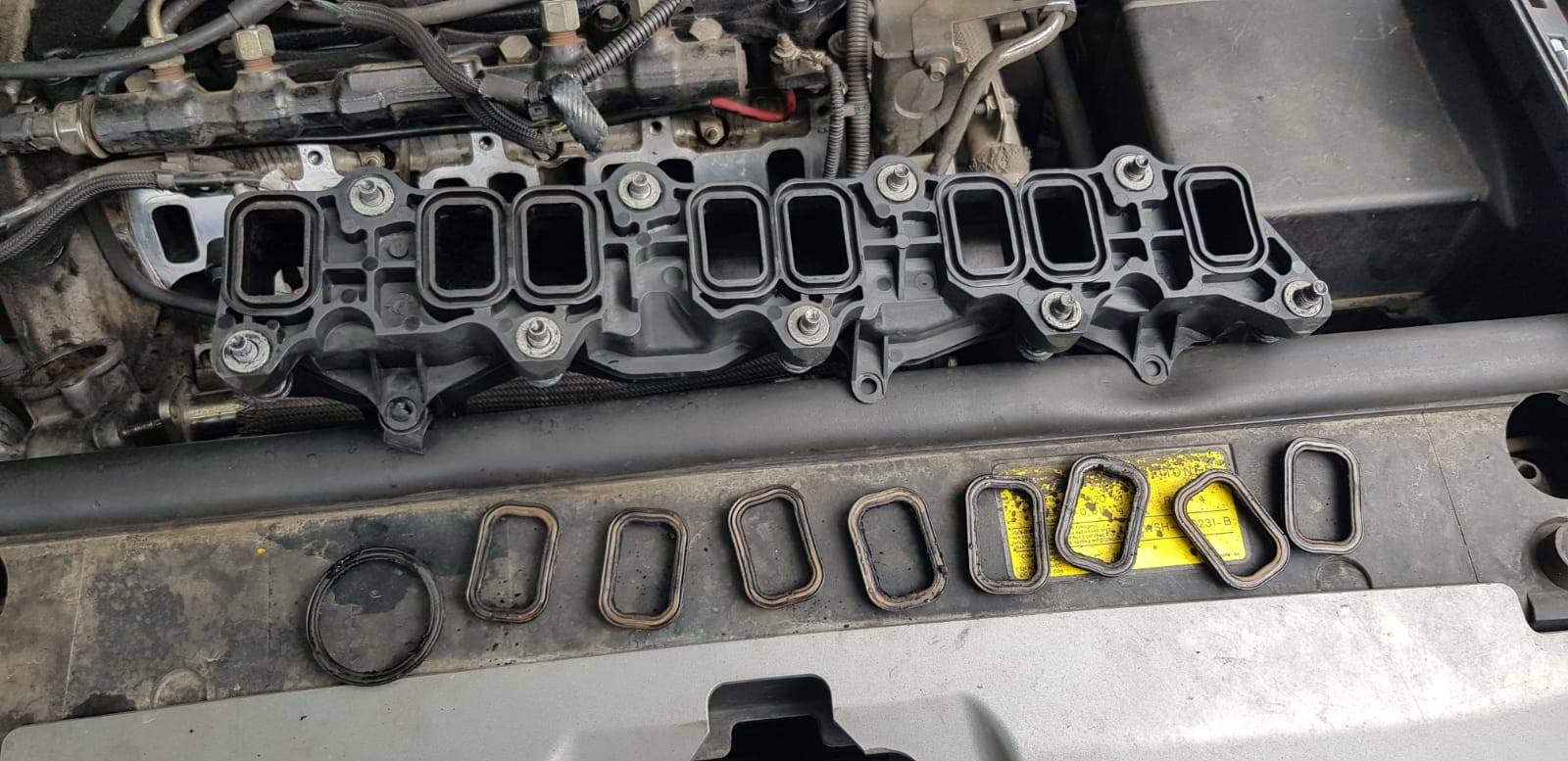

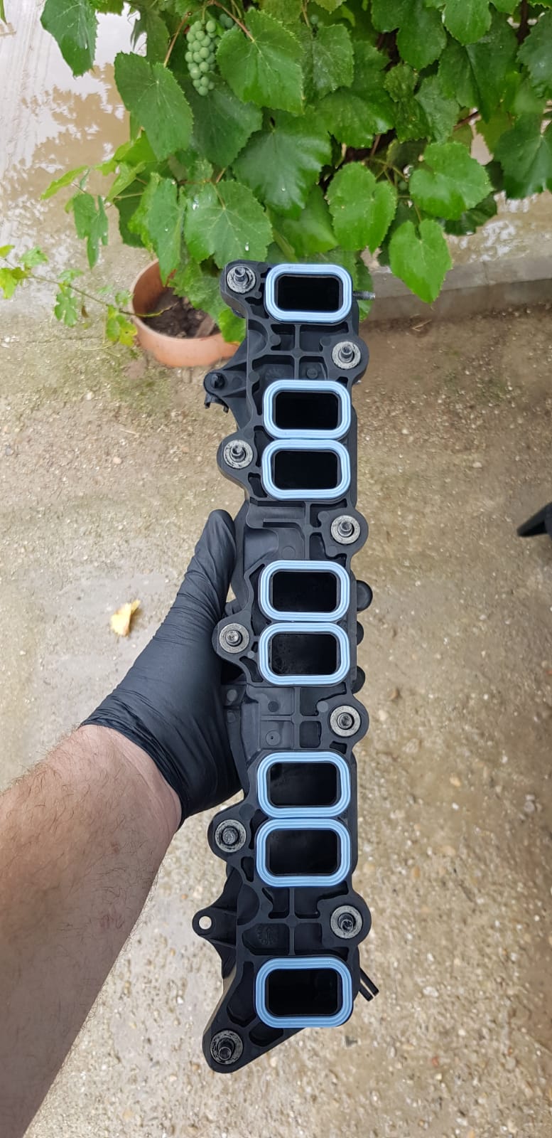

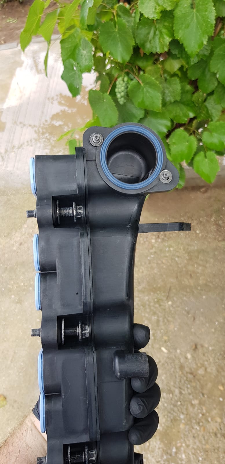

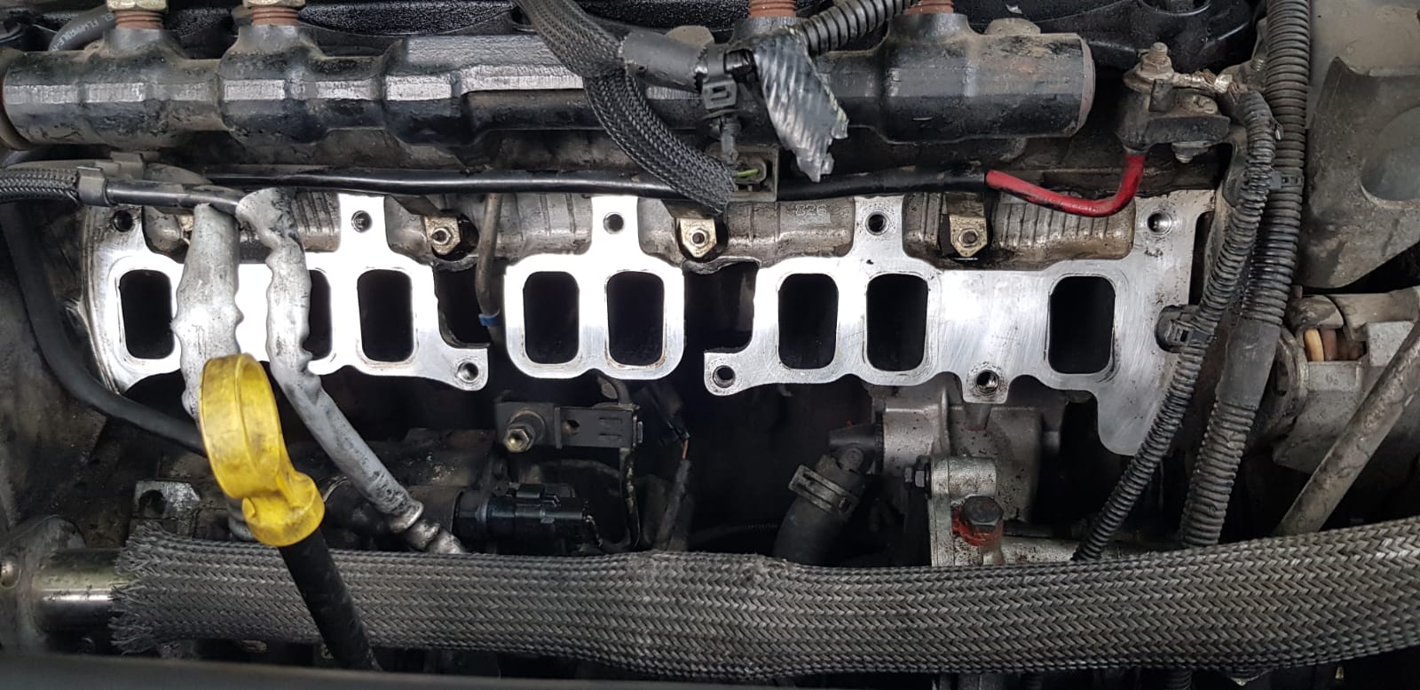

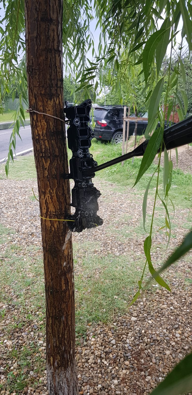

Odata cu modificarile pe partea de putere, am decis sa dau din nou galeria de admisie jos si sa o curat bine (lucru pe care il fac anual) si sa schimb toate garniturile.
EGR-ul a fost si el anulat atat fizic cat si din soft.
