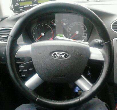

Dupa.ce am umblat cu el.in portbagaj mai bine de o saptamana azi l-am montat

Mesajde alyn_acn » 19 Ian 2014, 22:07
Arata bine, dar e de Kuga sau cum? Nu ai gasit unul cu butoane pt pilot?

Mesajde cj86sef » 19 Ian 2014, 22:41
Nu am cautat cu butoane de c.c.

Mesajde alyn_acn » 19 Ian 2014, 23:01
Poi volan de piele (in 4 spite) fara butoane pt pilot nu prea am vazut pe Focus, doar pe Kuga si parca pe unele C-max.

Mesajde iordan george » 31 Ian 2014, 01:41
Sint foarte rare :) , volanul este de focus 2 2009
Volanul de c-max sau kuga , are prinderea in 4 puncte , pe cind cel de focus in 3 puncte .
Cu alte cuvinte sint incompatibile .

Mesajde alexandrusavu » 31 Ian 2014, 12:50
În schimb poți pune de Mondeo :D

Mesajde mihaibre » 31 Ian 2014, 13:36
pai cele de kuga (aici ma indoiesc ca nu ar fi la fel cu cel al focusului) si de c-max se pot monta, doar ca iti trebuie si airbagul (asemeni celui de mondeo 4)

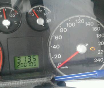

Azi mi-a facut o bucurie. egr terminat

Cum ti-ai dat seama ca e EGR-ul, ai facut vreu test IDS sau ceva? Poate trebuie doar curatit putin!?!? :-??

Mesajde jupanukamikaze » 08 Feb 2014, 17:04
ce simptome are? ca si la mine se aprinde ala cateodata, si a doua zi se stinge.
LA mine da nas, zici ca ma joc cu piciorul pe acceleratie...apoi becu galben...

Mesajde cj86sef » 08 Feb 2014, 21:22
Nu trage cum trebuie si am fost la turbojack si concluzia a fost egr. azi l-am curatat dar tot.asa. este pertea electronica. acum astept cateva zile. am primit o oferta de 680 si una de 600 pt egr nou valeo. mai astept pana luni inca o oferta sa vad si sper ca in maxim o saptamana sa il schimb. de mers merge doar cand e nevoie de sprint e mai puturoasa nu se infige cum trrbuie in rest daca las dupa ea se intinde spre 160-170 fara mari eforturi
