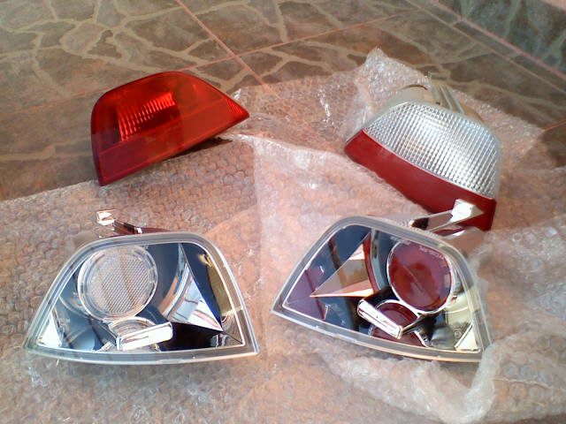

mici modificari
astazi am intrat in posesia stopurilor de ceata si de mers inapoi cu sticla clara, asa ca nu am putut rezista si in 10 minute le-am instalat :D. arata foarte bine, dar mai bine vedeti in poze(cu telefonul, asta e...)

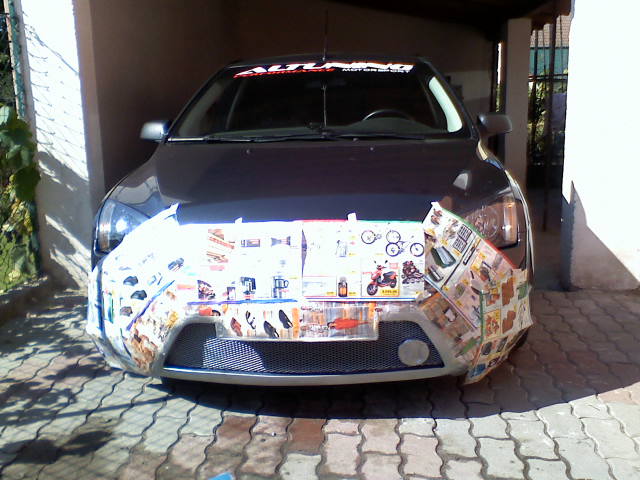

am mai muncit cate ceva. unelte: una bucata spray cu vopsea argintiu metalizat, un smirghel de 800, o banda de hartie si cateva ziare. o sa pun si niste poze mai clare zilele urmatoare.
rezultatul....

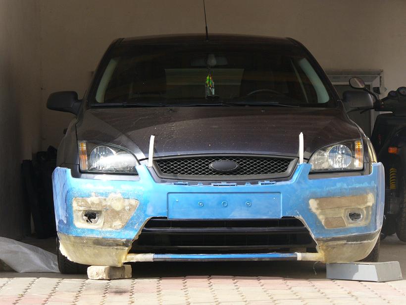

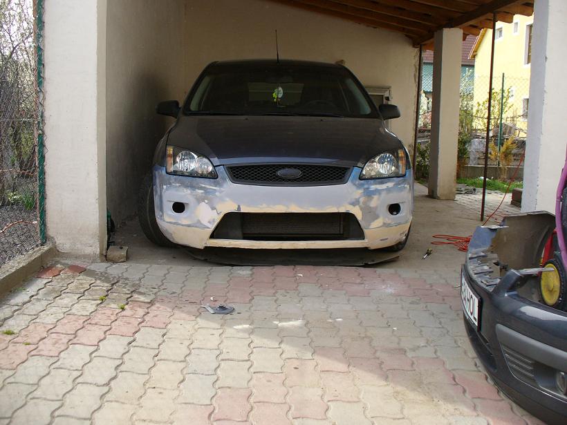

1. grila fata am luat-o de pe ebay din germania, ca doar acolo am gasit. a fost 80 euro parca. dar se pare ca este o varianta de a o modifica pe cea originala. am vazut una sau doua modificate dar nu stiu 100% procedeul.
2. bara fata eu am facut-o si pretul nu-l prea stiu :D.
3. am facut un mulaj din fibra dupa plasticela alea, si le-am fixal la locul lor. dupa aceea se umple cu spuma poliuretanica(cu care se fixeaza geamurile si usile), pt ca spuma asta se poate slefui cu smirghel foarte bine dupa ce se intareste si o modelezi bine, iar dupa aceea se da cu fibra.
cateva poze
FiÅŸiere ataÅŸate

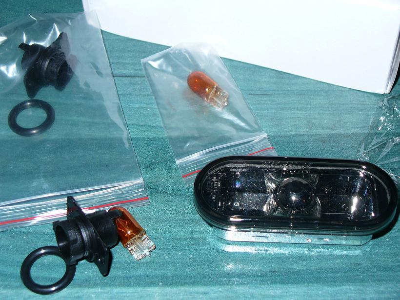

au sosit si semnalizarile negre cu sticla clara pt aripi. in pachet sunt incluse becurile si soclurile pt fiecare semnalizare. maine o sa le montez, sunt tare curios sa vad cum arata pe masina. :D
