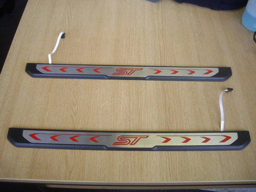

@madix_87: in plan sunt protectiile de praguri iluminate direct de pe FOCUS ST MK3 :>

frumos, n-am mai vazut modelul asta.cam cu ce pret se gasesc astea?

Interesante pragurile. Ai idee cam cat de greu ar fi de adaptat pentru mondeo?
Re: Masinuta mea, Ford Focus 2.0 TDCI Titanium aka FOCUSICA
22 Mar 2013, 18:05
cred ar fi mai bine sa nu mai scriu nimic aici ca nu stiu cum de reusesc sa starnesc atatea polemici iar raspunsuri constructive mai pai asa. acum ca sa revin ontopic si sa iti raspund la intrebare: din cate stiu nu ar trebui sa existe probleme de compatibilitate: am avut in trecut un set de protectii de praguri de focus 2 st pe care cineva le-a pus pe mondeo 3 si s-au potrivit perfect. oricum, dupa ce le primesc, poti sa vii sa te probezi cu ele si vezi daca merg sau nu :)
23 Mar 2013, 13:45
De ce sa nu scri? Lasa frustratii tu posteaza tot ce faci ca unii urmaresc. Pragurile sunt iluminate...cum faci alimentarea? Eu le-as lua pentru aspect ca si macilia iluminata de schimbator dar inca ma gandesc.
