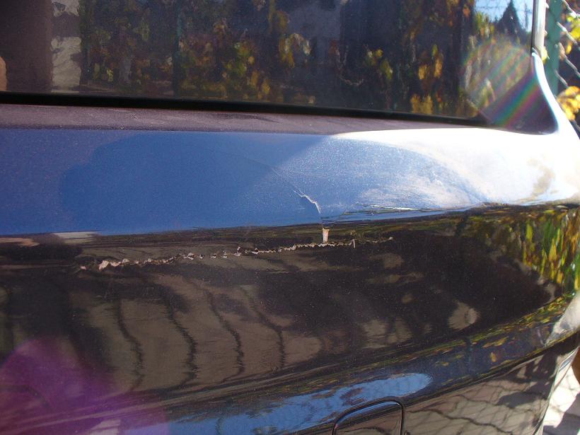

in urma cu o saptamana sau doua, un tip a parcat in spatele meu foarte aproape + noapte + masina din spate neagra, am dat in spate putin si poc= bara mea fisurata, el a avut numarul stramb. daca tot s-a intamplat asa si trebuie sa repar bara spate, am zis ca ar fi bine sa fac alta :D . asa ca m-am apucat de munca si am inceput cu o matrita dupa bara existenta, din care voi scoate o bara 100% din fibra si pe care o voi modifica putin, toata treaba va dura cateva saptamani pt ca nu o sa pot munci numai la sfarsit de saptamana, asta e... cu ocazia asta vedeti si semnalizarile din aripi cu sticla clara.
pozeee....

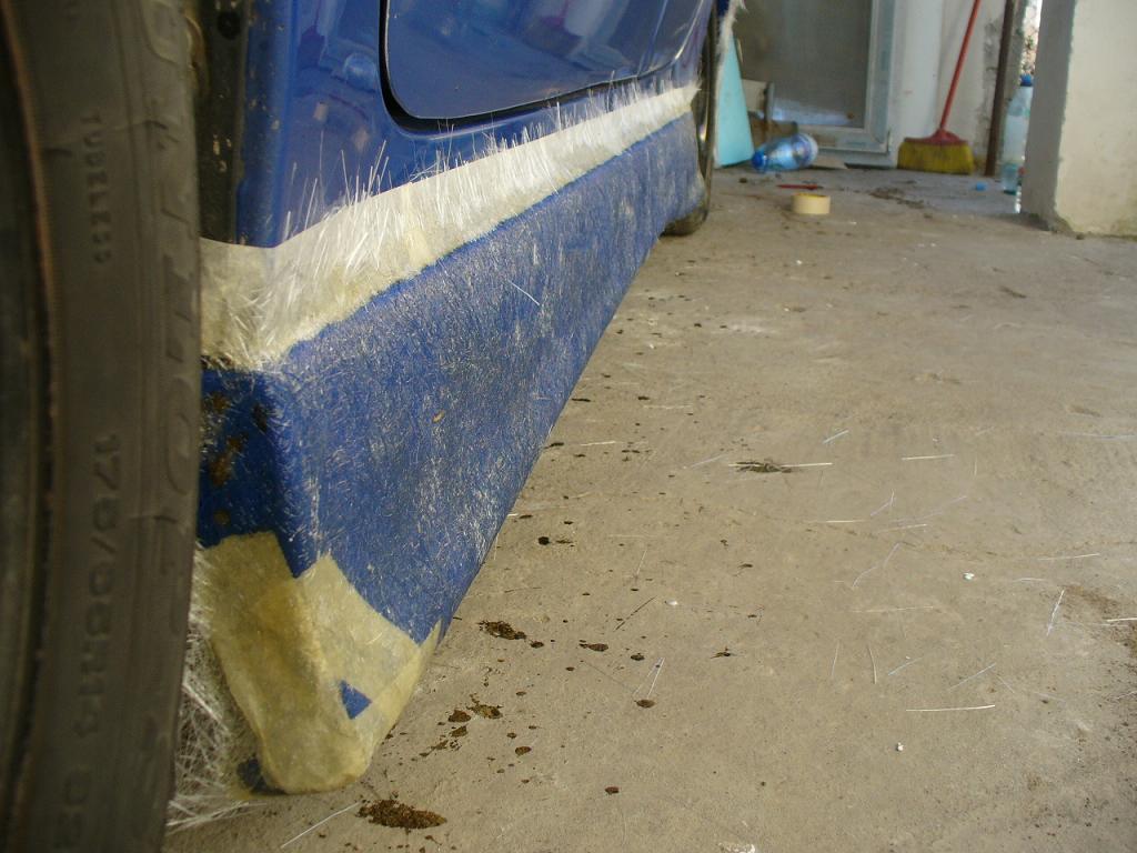

2. pragurile le-am facut eu din fibra, am avut o matrita, si le-am mai prelucrat putin

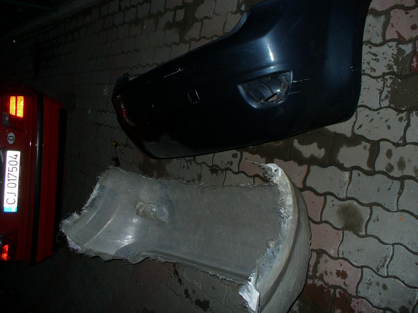

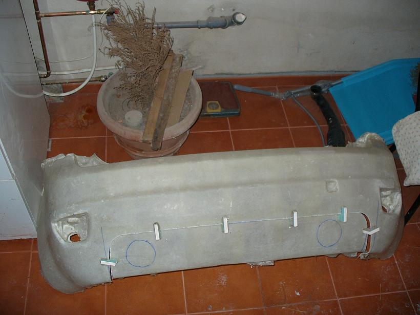

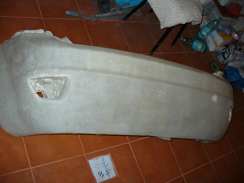

14 Noi 2008, 23:12

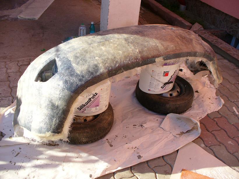

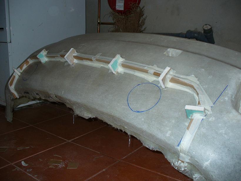

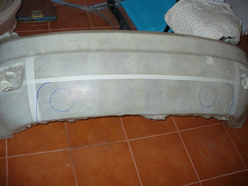

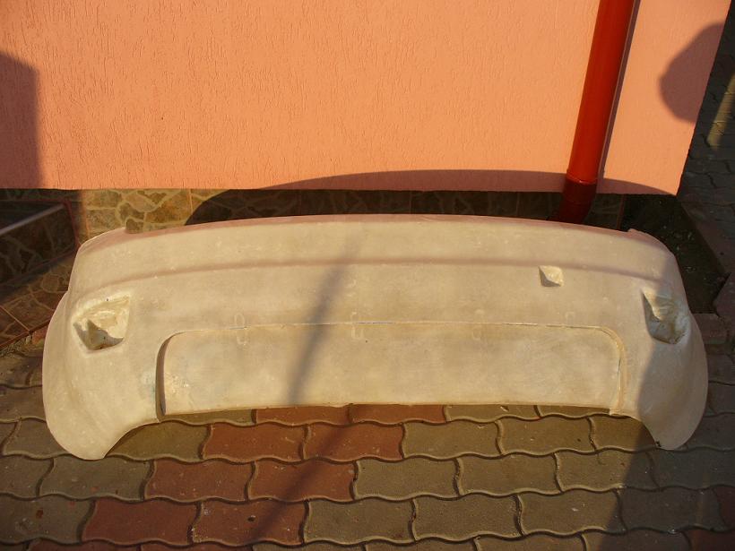

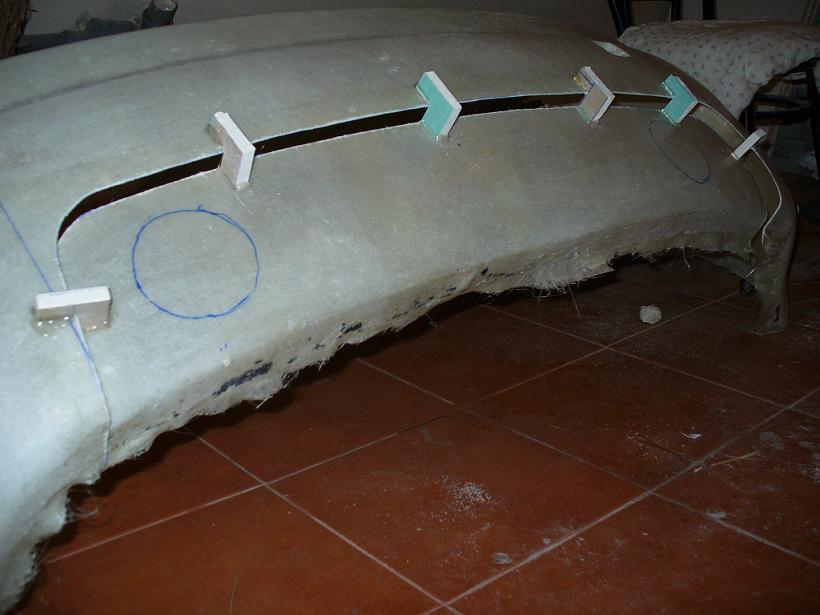

munca la noua bara spate merge incetior, dar merge... dupa ce am facut o matrita dupa vechea bara, am turnat fibra in matrita si am obtinut bara pe care o sa lucrez. in poze o sa vedeti bara bruta din fibra, zic ca e in forma bruta pt ca nu am taiat excesul de fibra, de aceea poate arata mai dubios pe alocuri. am facut si difuzorul barii care mai trebuie doar fixat cu fibra si decupat in zona tobelor. maine sper sa mai avansez putin, o sa va tin la curent cu poze.
Re: focusul meu

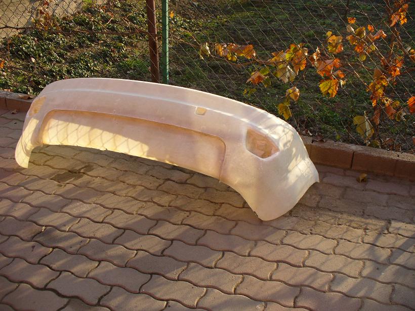

15 Noi 2008, 17:33

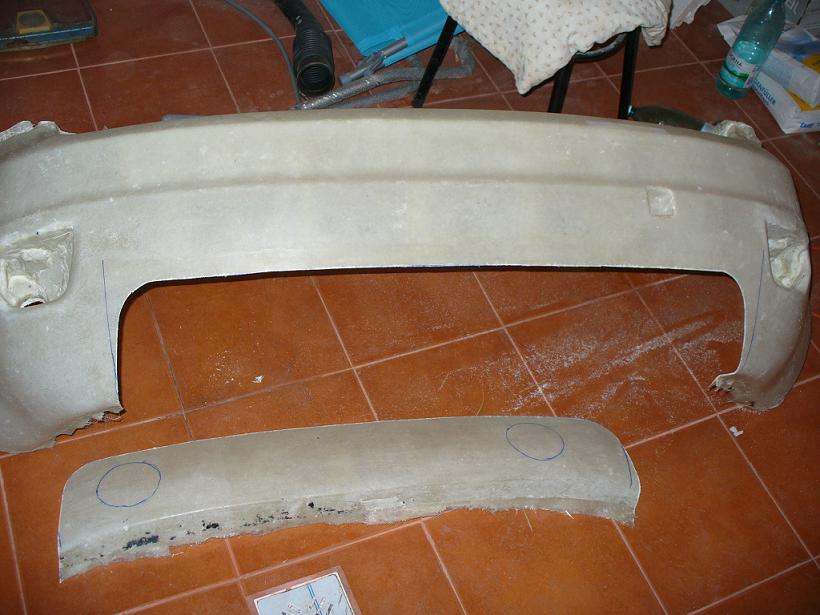

astazi am reusit sa finalizez difuzorul, sa indepartez excesul de fibra... si cam atat saptamana asta :D .

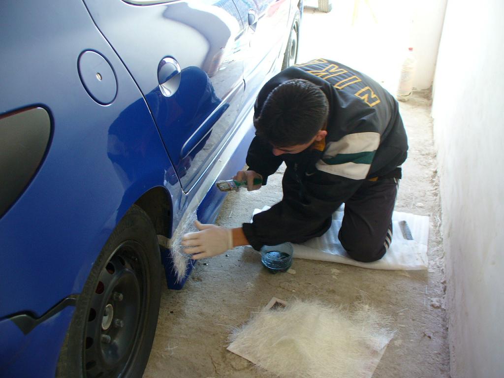

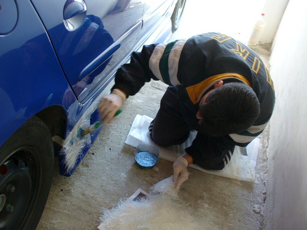

in principiu cu fibra se lucreaza destul de simplu. este o plasa de armare care se imbiba cu o rasina, dupa imbibare plasa aceea are proprietatile unei carpe ude si ia orice forma. pt ca rasina sa reactioneze si sa se intareasca trebuie amestecata inainte de toate cu o substanta "intaritor". in cazul in care doriti sa luati un mulaj trebuie dat inainte cu o ceara care impiedica aderarea fibrei la suport. ceara se aplica foarte simplu cu un burete si se intinde pe suport ca si o crema, ceva de genul asta dar e putin mai solida. rasina, intaritorul si plasa de armare pt matrita si dupa aceea realizarea altei bari din matrita a costat in jur de 120lei.
pun si cateva poze poate iti e mai clar.
1. speli bine suportul
2. dupa uscare dai bine cu ceara(daca nu se lipeste fibra si nu o mai dezlipesti niciodata)
3. pregatesti rasina cu intaritor
4. dai un strat de rasina pe suport ca sa se lipeasca un pic plasa
5. se imbiba plasa foarte bine cu rasina pana iese tot aerul
asta ar fi in mare...

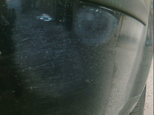

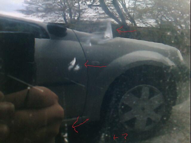

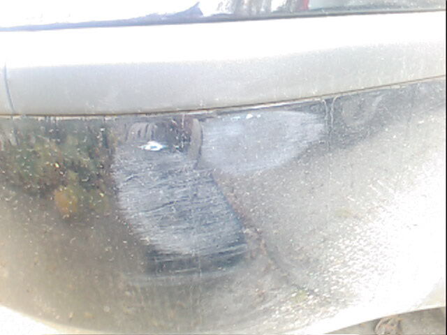

Pt ca vad ca le ai cu, sau ai pe cineva care le are cu vopsitul de spoilere etc, poate poti sa-mi spui si mie o chestie : am niste zgarieturi pe colt pe bara/spoilerul spate (de fapt si pe o usa un pic), nu sunt tocma adanci da suprafata e cam maricica ca sa mearga cu polish sau ceva cred, practic m-am frecat de niste zapada intarita si apoi m-a sters si cineva un pic tot acolo. Merg restusate fara sa se vada prea evident diferenta ? Din mai multe motive n-as mai vopsi toata bara... Culoarea e deep navy, nemetalizat.
Re: focusul meu
20 Noi 2008, 18:37
$1 scrie:$2alut.
daca e frecata superficial merge cu polish, daca e agariata si mai ales a trecut de lac nu prea ai ce sa-i faci, doar sa o vopsesti. bara mea din spate este retusata in stanga jos pe o zona destul de mare 15/15 cm si mi-a facut-o cu vopsea si lac cu diluant de pierdere si nu se vede nimic(practic a revopsit zona aia)...doar eu daca stiu si ma uit foarte aproape se vede ceva intr-un loc dar daca o polish-ez e perfect numai ca nu are rost. treaba asta cu retusul se poate face altfel ca rezultatul sa fie perfect - slefuieste toata bara cu un smirghel foarte fin, vopseste doar zona zgariata cu pierdere si da lac peste toata bara, normal asa se face si nu se vede nimic.
Re: focusul meu
22 Noi 2008, 01:06
Pai da, s-o vopsesc , nu cred ca merge cu polish, dar nu vreau sa vopsesc tot reperul ci doar sa corecteze suprafata aia, nu neaparat perfect ci doar sa se vada doar la o inspectie atenta. Ar rezolva mai multe probleme posibilitatea asta.
Uite :

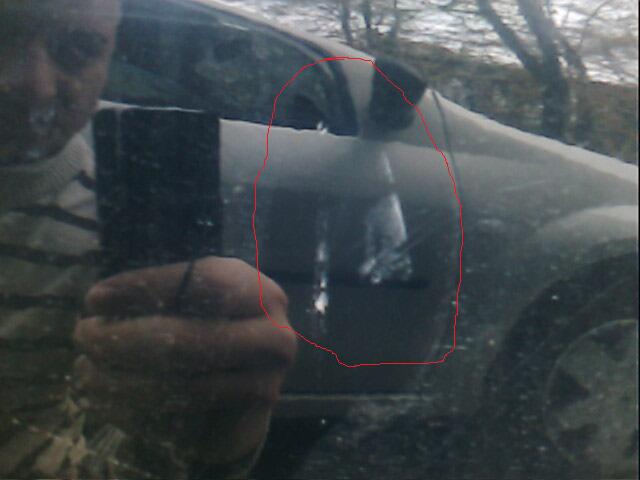

Si pe o usa , doua grupuri de urme, probabil de la altii pe care i-a durut in cot cand au deschis usile in a mea (suprafetele sunt mai mici decat par in poza - de ex prima de sus din prima poza cred ca n-are decat 1cm+ pe inaltime):
Re: focusul meu
22 Noi 2008, 14:22
daca partea alba e vopsea de la alte masini, iese cu polis.
Daca e de la tine, adica a trcut zgarietura si de stratul de vopsea, nu mai ai ce-i face decat vopsire
Re: focusul meu
22 Noi 2008, 17:28
din cate se vede in poze, la bara nu prea ai ce sa-i faci, doar sa o retusezi, pt ca in cateva locuri se vede ca a trecut de lac si de vopsea. la usa daca albul acela este de la masina care te-a zgariat, atunci poti sa incerci sa-l stergi bine cu benzina si dupa aceea merge cu un polish, daca nu e de la masina cealalta atunci trebuie retusata si usa.
