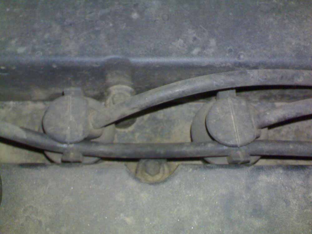

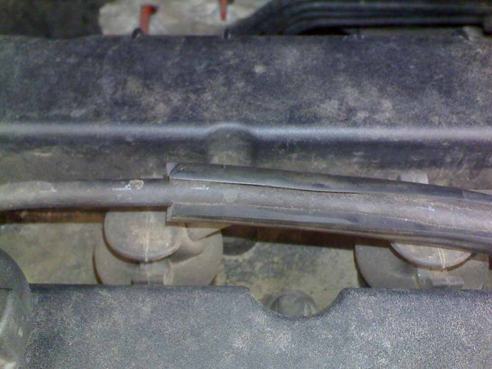

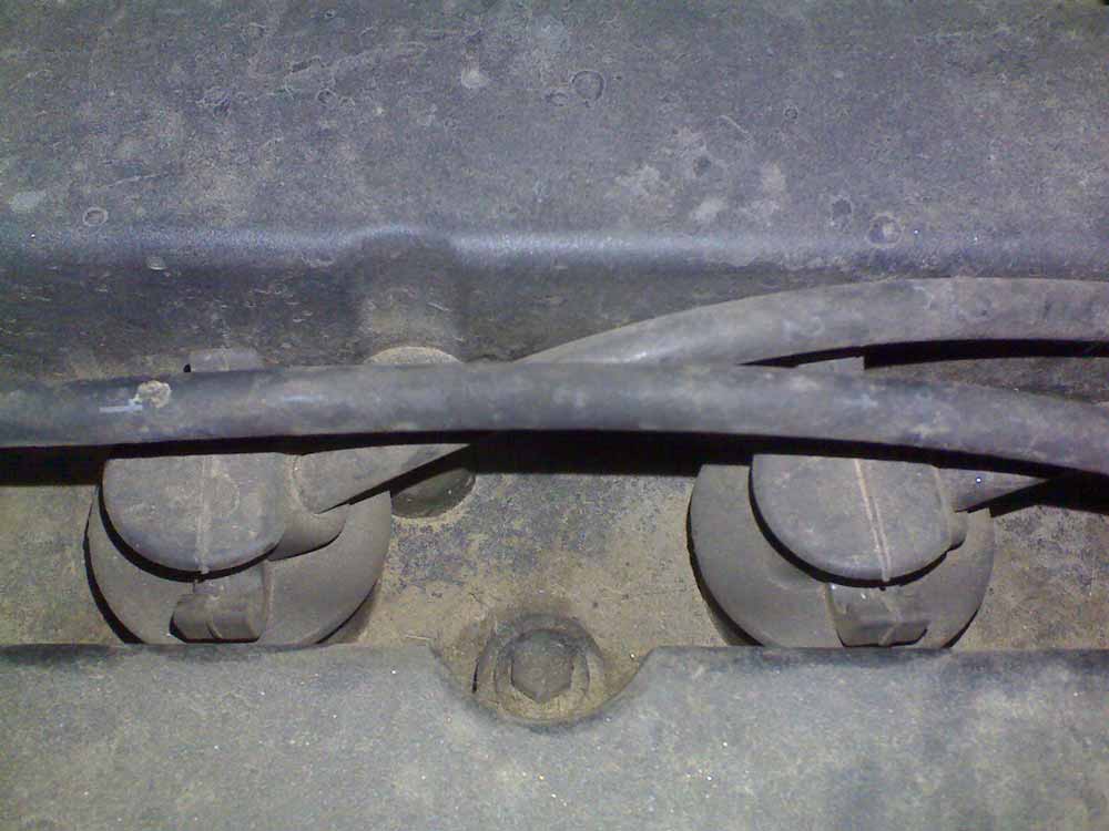

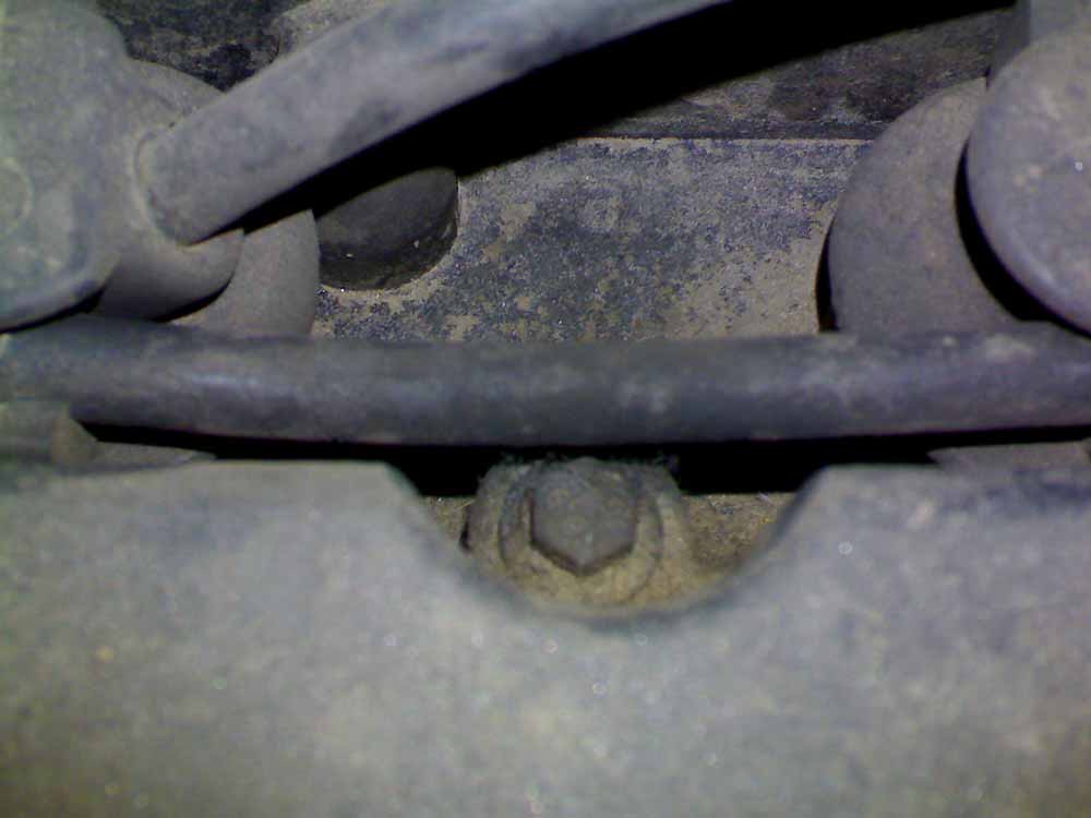

Iată că, m-a ajutat Dumnezeu şi am ajuns cu bine la venerabila vârstă de 2 ani şi 8 luni şi 30.057 km.
Cine mă ştie, cunoaşte şi că am avut mici probleme, majoritatea din cauza Romcarului şi a BDT-ului. Dacă nu erau ei, aveam mai puţine fire albe în cap.
DAR, ceea ce vreau să adaug aici, şi sunt sigur că voi stârni o serie de dezbateri, este faptul că cine a gândit traseul fişelor la acest motor, ori a fost un inginer proaspăt absolvent, cu puţină experienţă sau doar a fost idiot.
Vai, cum îmi permit să afirm aşa ceva?? Uite foarte simplu!! De o lună şi puţin, am sesizat o fluctuaţie în mersul motorului, mai precis în felul cum funcţionează când menţin pedala de acceleraţie constant. În traducere, când merg constant, se zmuceşte. Iniţial am zis că e drumul prost, că sunt eu cu capul, că e benzina de kkt şi începe să mi se îmbâcsească ceva....DAR, într-o noapte, chiar am avut probleme, adică mai mult mergea "înfrânat" decât accelera, dacă doream să merg liniştit, să accelerez încet.
După numeroase incursiuni printre prieteni, am primit diferite sfaturi, de la benzină proastă, filtru îmbâcsit, clapetă de acceleraţie jegoasă, bujii naşpa, până la aşa face toate. Să nu credeţi că am mai fost pe la vreun service!! Nici mort nu mai calc pe acolo!! Până la urmă, am concluzionat că într-adevăr este o problemă electrică. Primul lucru care mi-a venit în cap a fost bujia aia nenorocită care au schimbat-o tăranii ăia băşiţi de la BDT, la 5000 de kilometri, bujie pe care au stricat-o când verificau chipurile dacă sunt pierderi ale lichidului de răcire pe sus pe la capacul de chiulasă...Evident, morţi, răniţi, neamuri, etc. Blestemul BDT bântuie şi astăzi, doi ani mai târziu....
După o bere şi nişte nervi mai calmaţi, un bun prieten, mult mai calm şi mai înţelept ca mine, care conduce şi visează Forduri de când eu învăţam să merg în patru labe, mi-a sugerat să fac un simplu dar incredibil de eficient test. Şi anume: să mă duc într-un loc întunecos, să salt capota, sa pornesc motorul şi să observ cu grijă, fără surse de lumină, dacă una din fişe scapă vreo scânteie, care scânteie se poate observa cu ochiul liber, fiind ceva similar cu scânteia de cuarţ de la brichetele mai dichisite.
Eu, sceptic dar obosit, n-am comentat, şi în sinea mea, am zis s-o fac şi p-asta, pentru că omul ştie foarte multe, şi eram ipocrit dacă ziceam că "n-are domne cum, că e Ford". Buuuun, zis şi făcut, mers pe un maidan, că slavă Domnului, sunt destule-n Bucureşti, ridicat capota, poziţionat cu atenţie si cu ochiul geană, şi...STUPOARE!!!! Ditamai scânteia, la cea mai lungă fişă, cea care se duce la prima bujie din stânga...INCREDIBIL!!! Am zis totuşi că nu văd bine...era la ralanti, deci nici măcar nu era turat motorul...culmea e că aproape de 2000 de turaţii dispărea scânteia, apărea pe la 2500 până la 3000, iar după aia nu am mai testat pentru ca îmi huruiau creierii în cap şi sincer nu mai avea rost...the damage was found...menţionez, pentru cârcotaşi, că testul de turaţie a fost făcut prin intermediul meniului de service din fundalul CB-ului, meniu care conţine un turometru digital în timp real, pe lângă altele.
Conform pozelor anexate, o să vedeţi şurubul nenorocit care face masă cu fişa de care v-am povestit, şi care făcea spectacolul de lumini NEDORIT... Stăteam şi mă gândeam...practic eu sunt un fel de 1000 de cmc, cu 3 pistoane...că al patrulea primea din când în când juma de scânteie... :|
Cine nu crede că traseul indicat de producător este cel din poză, să se uite mai bine, că are anumite cleme din cauciuc, speciale pentru a "ţine ordinea şi disciplina" în cadrul traseului fişelor. ŞI, dacă păstrezi acest traseu, aşa cum a fost el gândit de nenea ingineru idiot de atunci, vei ajunge să străpungi izolaţia fişei prin arcul electric făcut cu şurubul capacului de chiulasă. SUPER TARE FRATE!!!
Şi să fiu al dreacu dacă se prindea vreunul de la vreun service de acest fenomen!! E benzina domne, e bujiile...aşa face toate...vezi? Dacă îţi luai diesel, nu păţeai d-astea... :|
În altă ordine de idei, acum mă chinui să-mi screm mintea şi imaginaţia, CUM să alcătuiesc un traseu, prin care să nu mai facă masă fişa respectivă cu nici un şurub sau mai nou, cu fişa vecină!! Este de vis...
Nu pot să merg nici cu ea ridicată, să stea în aer, pentru că, odată ce se încălzeşte motorul, ea se "înmoaie" şi s-a sprijinit de fişa numărul 3, influenţând-o p-aia...un coşmar electric!!
Aici se poate vedea traseul indicat de constructor, fişa stând ca la carte...şi cât de aproape este de şurub....
Fişa şi şurubul, cei doi alcoolişti care m-au secat de nervi o lună întreagă!! Distanţa aproximativă dintre fişă şi şurub este de 3 milimetri!!

Mesajde mac01 » 05 Iun 2011, 14:31
cauta si cumpara niste fise mai bune, adica cu o izolatie mai buna.
oricum acea fisa este terminata. cat despre traseu nu cred ca ai alta solutie, trebuie sa cumperi fise mai lungi ca sa poti sa le pozezi pe unde vrei tu, dar cat mai departe de metal. asta inseamna caldura motorului, imbatranirea prematura a pieselor din cauciuc si plastic.
succes.

Mesajde DanielArdelian2 » 06 Iun 2011, 23:02
Dupa cate spui tu, tare am impresia ca fisa respectiva este mai degraba intrerupta undeva, poate pentru ca a fost bruscata si indoita mai mult decat e necesar si din cauza intreruperii, scanteia nu ajunge la bujie si atunci o ia pe unde apuca, spre exemplu pe la suruburile acelui capac.
Daca izolatia fisei e buna si fisa nu e intrerupta, n-are voie sa scape cum face la tine.

Mesajde radu_v8 » 07 Iun 2011, 07:28
Off..Daniele, fişa nu a fost bruscată, să trag de ea ca dementul. Când am montat bucata aia de cauciuc am fost blând, că e destul de moale ca material acea fişă, DAR, într-adevăr, izolaţia este compromisă acolo unde a făcut arc electric multă vreme...
