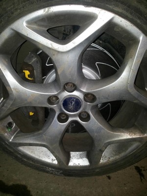

Asa am citit ca zicea cineva pe un forum, ca i-au dat roti la schimb. Acum, sper sa aiba si pentru mine, mai spre primavara.
Intre timp, cred ca o sa comand tamponul de la motor, dinspre cutie, de la Powerflex. Chiar sunt curios cum o sa se simta.

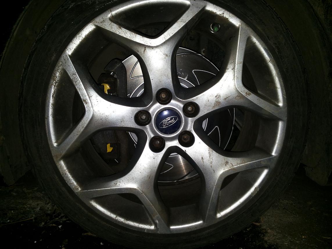

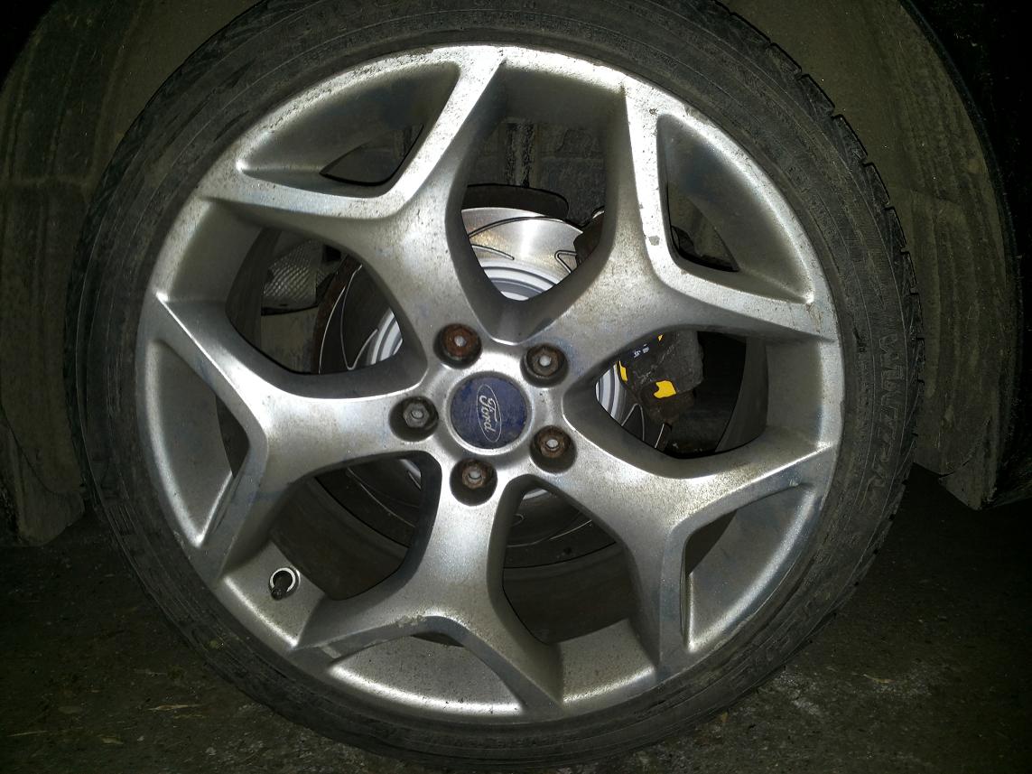

Daca reusesc sa spal masina azi, revin cu niste poze mai in detaliu cu jantele mele

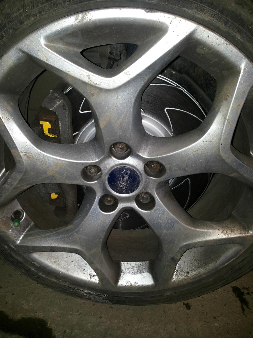

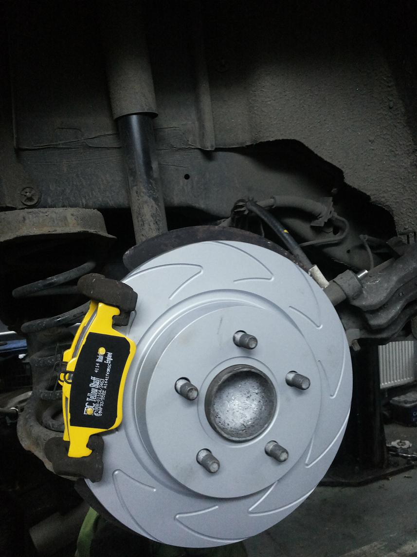

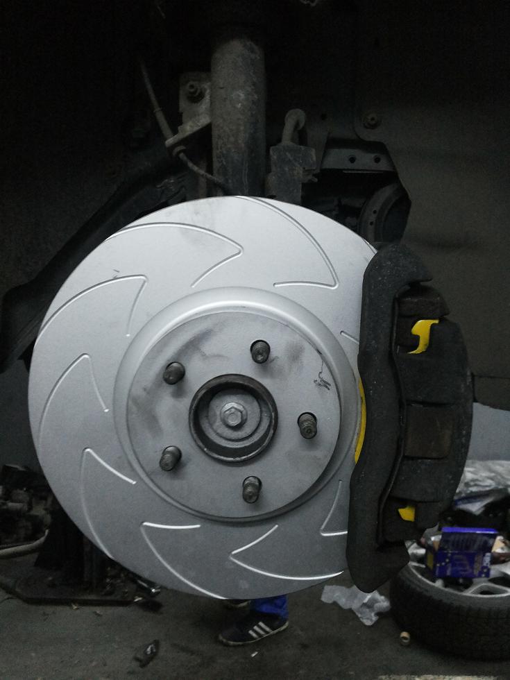

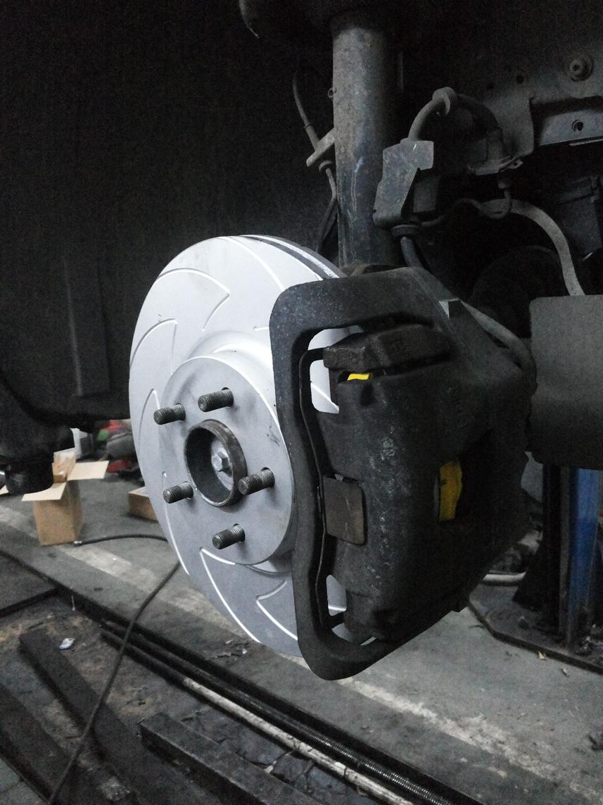

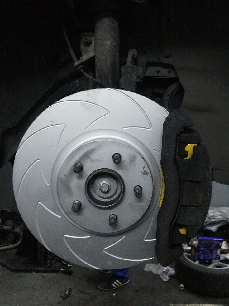

In seara asta masinuta a primit un set de frane EBC Blade Sport Disc cu placute Yellowstuff si un boost control solenoid nou pentru ca nu facea presiune uniform pe toata plaja de turatii (known fault la ST). Acum ma sperie si mai tare cand bag piciorul :( (....joking :P )
Am pus poze cu discurile la montaj si dupa ce s-a curatat stratul protector de pe suprafata lor. Maine, daca au timp baietii, sper sa fac puntea fata (bucse, bielete, flanse/rulmenti amortizoare, capete de bara). Saptamana viitoare sper sa ajunga si tamponul antirasturnare pentru motor, de la Powerflex, asta e praf (tot known fault la ST-uri).
Re: Ford Focus ST mk 2.5
22 Feb 2015, 02:14
Arata bine discurile discurile astea. Simti vreo diferenta?
Oricum franele la ST mi s-au parut destul de bune.
Dupa ce faci jantele, i-ar trebui si niste piulite, ca alea pe care le are acum sunt cam obosite
22 Feb 2015, 11:48
Da, se simte bine diferenta, franele originale erau cam obosite (de la 140 apasam pedala destul de mult ca sa franeze mai puternic). Cu EBC-urile am experiente bune, e a patra masina la care le folosesc. Imi place progresivitatea pe care ti-o dau si faptul ca nu trebuie sa apesi pedala la fund decat daca iti apare ceva brusc in fata, in rest obtii 90% din forta de franare inainte sa iti intre ABS-ul.
Deocamdata nu le-am alergat pentru ca trebuie sa se aseze bine pe disc si sa se duca bed-in coating-ul de pe suprafata placutei.

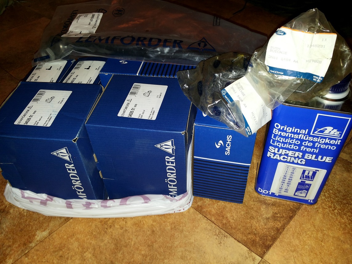

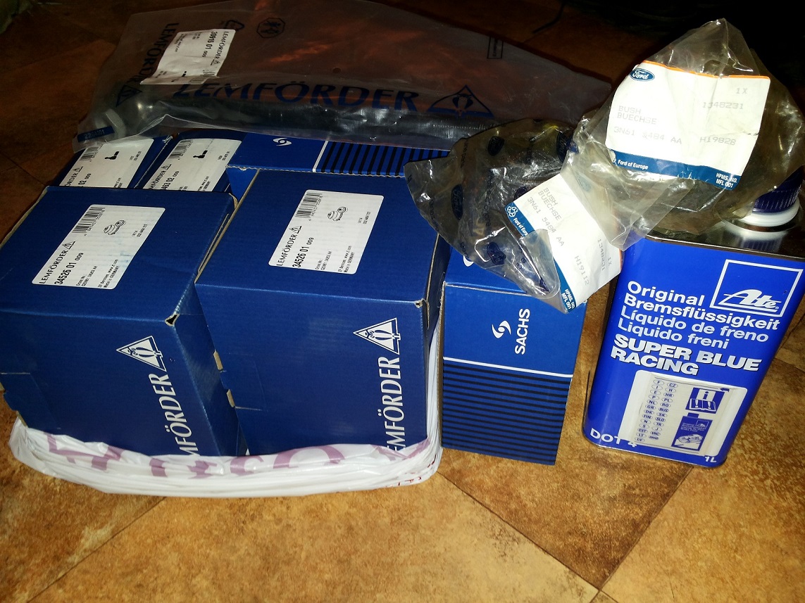

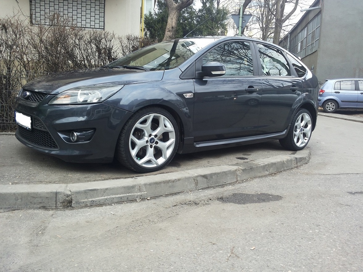

Bun, ieri pe masina s-au instalat toate piesele de suspensie cumparate, plus tendoane spate de la Lemforder. Acum se simte ca o masina noua la condus. Mai trebuie facuta geometria, schimbat tamponul motor (inca nu a venit) si lichidul de frana.
Montajul s-a facut la garajul tipului de la care am luat franele. Baiatul care e mecanic acolo, a lucrat la Ford inainte, deci stie foarte bine cu ce se mananca masina. Plus ca imi place cum lucreaza, am incredere in el, stau langa el si pot vedea tot ce face. La reprezentanta nu beneficiezi mereu de transparenta asta.
Pentru distributie si accesorii, o sa comand kituri de la Gates, care am inteles ca sunt cele mai bune. Pompa de apa o sa fie Hepu. Cred ca tot aici o sa montez distributia, sper sa imi poata pune stampila pe cartea de service.

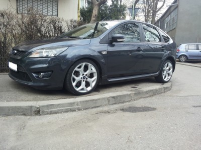

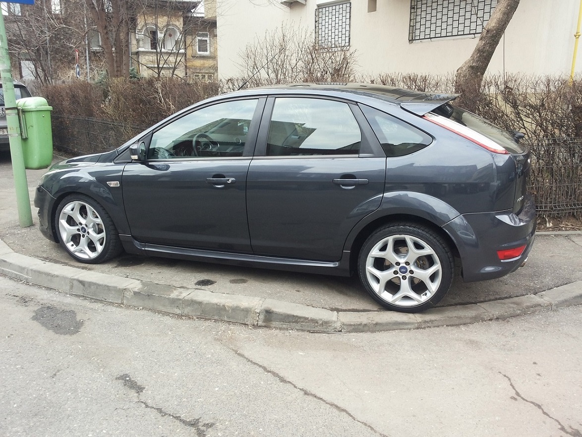

Cateva poze dupa ce am spalat-o.

Arata super bine masina , jantele sunt 18inch ?
02 Mar 2015, 11:08
Multumesc :) O sa urmeze un polish mai tarziu putin si o curatare interioara. Surprinzator, vopseaua arata super bine dupa 6.5 ani. La Opel au tot aparut mici pete, ciupituri, de la pietricele.
Jantele sunt pe 18", da. Interesant e ca totusi sasiul masinii e foarte bine reglat pentru ca nu iti misca rinichii din loc, iar pe denivelari mai mari trece chiar elegant, daca nu dai in ele ca si cu tractorul.
Si totusi, stabilitatea pe curbe e extraordinara. Singura masina pe care am mai condus-o si pe care am simtit-o la fel, a fost un Impreza WRX STI hatchback, tot la fel statea lipita de asfalt si nu se inclina. Plus ca viteza de reactie la miscarea volanului e fantastica, zici ca masina cantareste cat un fulg. Nu se simte greoaie, ii zici sa faca stanga dreapta sa eviti un canal, ea parca iti citeste gandurile.
