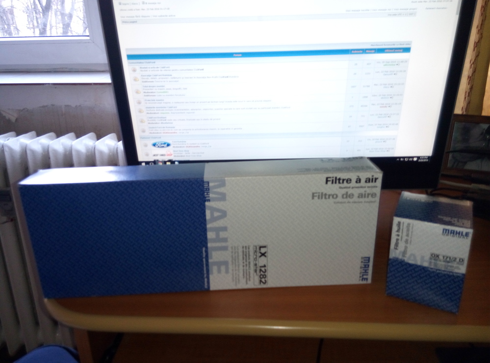

Mi-au venit si filtrele (Mahle, Austria). Am avut o experienta neplacuta cu Mann (mai concret, filtrul de habitaclu, desi facut in Spania, nu era destul de mare si lasa mirosul sa intre desi era cu carbon activ, deci l-am schimbat la scurt timp). Cel de motorina e schimbat acum 11,000km deci nu-l mai schimb pana la 30,000. :D/
Uleiul e Motul iar data viitoare cred ca o sa ma duc pe niste AmsOil (am vrut de acum dar n-am apucat sa-l cumpar).
Pe saptamana viitoare ar trebui sa vina si amortizoarele spate (cred ca-mi iau KYB) si flanse amortizoare (fata/spate) iar arcurile am inteles ca-mi ajung intre 2 si 4 saptamani. Acum, cand le am pe toate o sa fie o masina fericita (si perfecta).

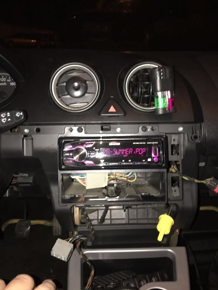

Mesajde Alecx » 28 Feb 2016, 10:11
Multumesc. Am zis sa nu risc si am scos borna negativa a bateriei. La reconectare a trebuit doar sa setez codul pentru radio (nu cred ca a trebuit sa resetez ECU pentru ca a mers ok din prima).
Scaunele le-am pus (cu putin chin pentru ca manerul de rabatat bancheta era stricat) si cam asta a iesit (poze mai ok dupa ce montez si suspensia sport sa-i fac o sedinta mai calitativa).

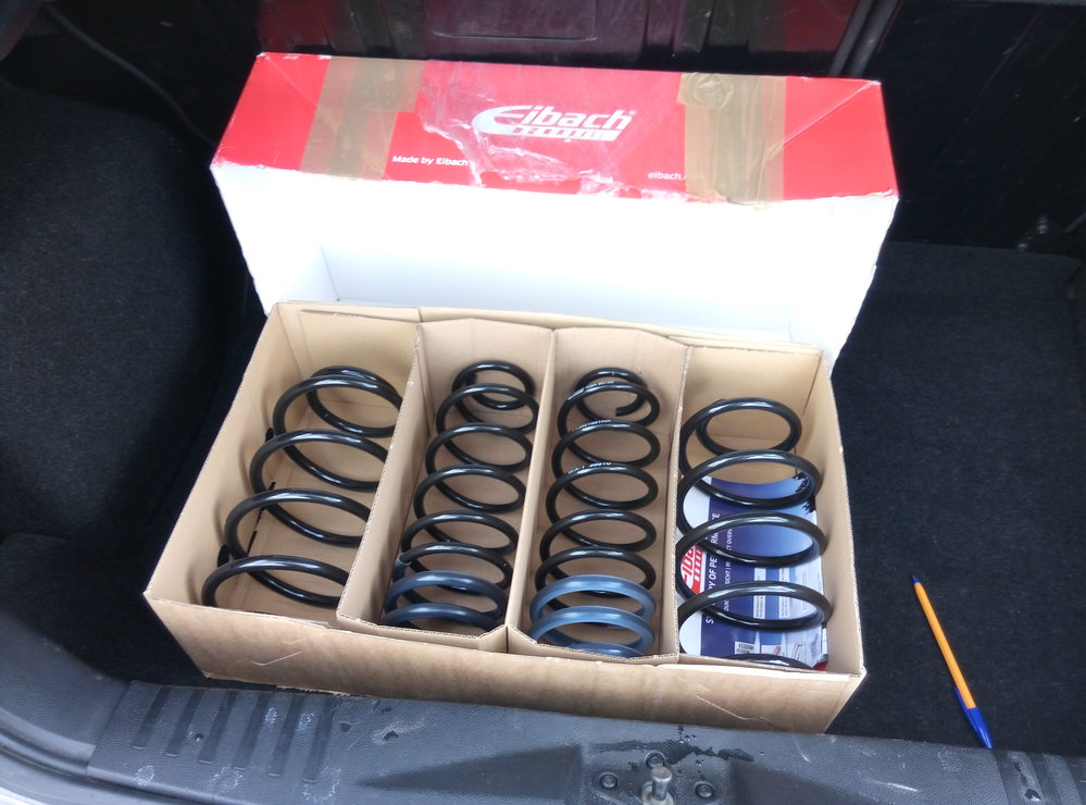

Mi-au venit si mie arcurile. Acum cand am timp (sper ca saptamana viitoare sau peste 2 saptamani) o sa dau pe la service sa le montez si cu ocazia asta, sa schimb bucsele puntii, suport motor central, amortizoare spate cat si flanse/rulmenti fata/spate.

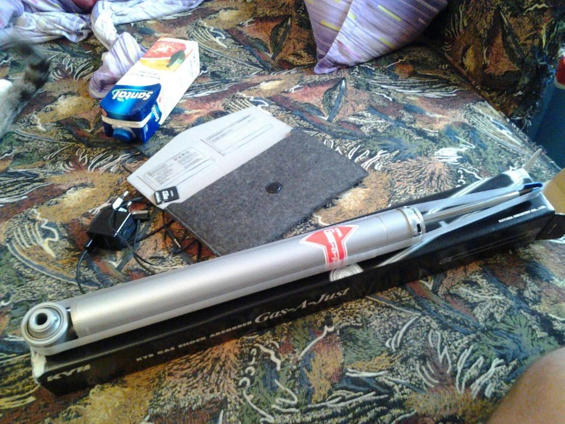

Mi-au ajuns in sfarsit amortizoare spate (Kayaba), flansele si kit-ul antipraf (tot KYB) cat si noul head-unit. Acum mai am de asteptat 2 piulite (pentru flansele fata) si kit-ul de adaptare pentru headunit si ma apuc de treaba (sper ca saptamana viitoare sa fiu gata cu totul).

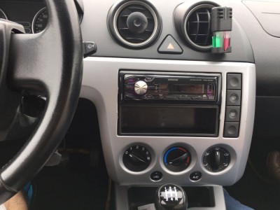

Mesajde addy2002 » 11 Apr 2016, 09:28

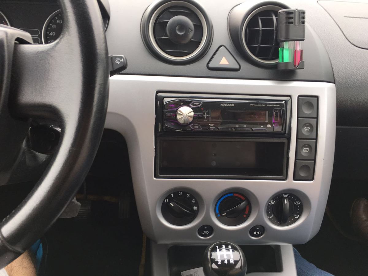

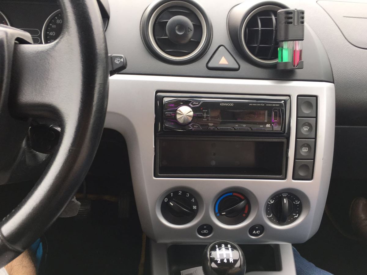

de ce n-ai luat HU 2DIN? arata mult mai bine in bord.
addy2002
Mesaje: 3142
VIN: WF0HXXGAJH5C02432
Re: Micul mare Fiesta. (1.4 TDCi 2004)

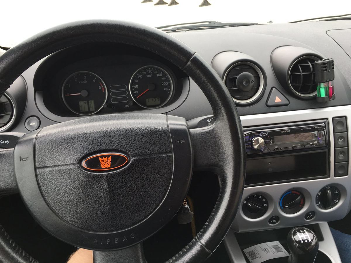

Mesajde Alecx » 11 Apr 2016, 12:37
De acord cu tine insa am nevoie de spatiul de sub headunit pentru a pune ceasul de boost si cel pentru presiunea uleiului. :) (nu vreau sa incarc stalpii sau sa dau gauri in bord).

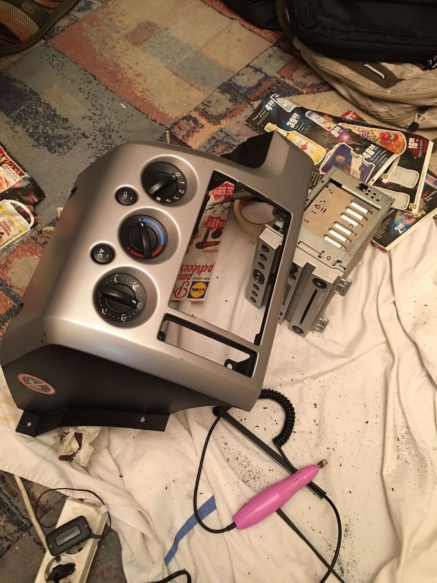

Mesajde Alecx » 14 Apr 2016, 19:53

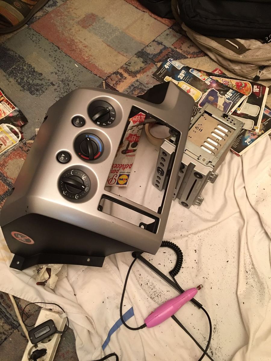

Dupa putina munca facuta cu ajutorul pilei electrice a nevestii am reusit sa ma apropii destul de mult de o forma perfecta (dupa 2 ore de chin ca mi-a iesit controlul pentru selectat zona. Daca aveti probleme cu asta, feel free to ask). O sa mai umblu la masca atunci cand le voi da jos sa le vopsesc (cand se face vremea mai ok).
Intre timp mi-a ajuns si setul de piulite iar Sambata voi monta toata suspensia sport. :D

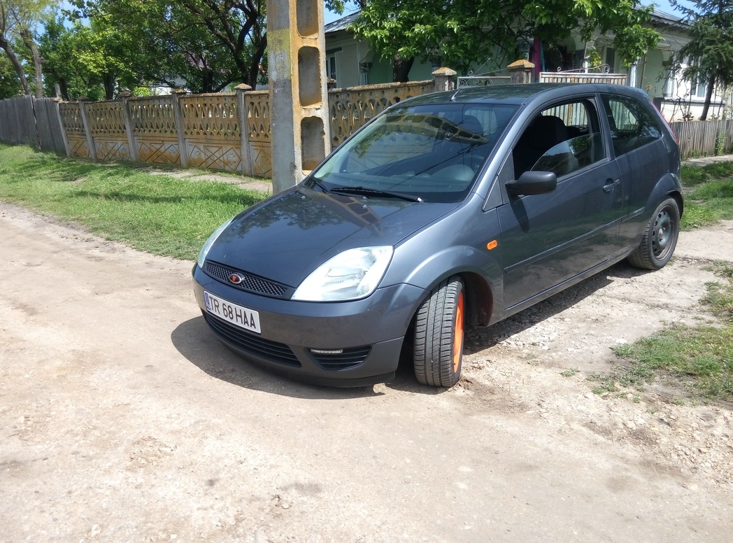

Mesajde Alecx » 05 Mai 2016, 07:53

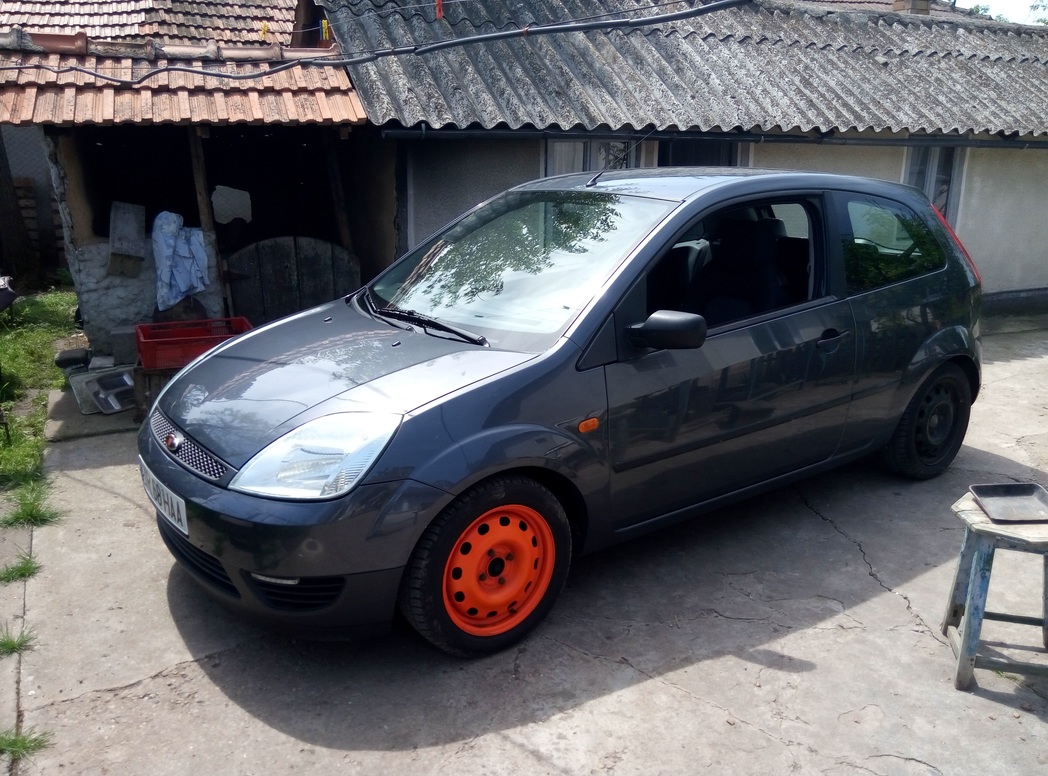

Am pus si suspensia pe masina, deci in momentul de fata setup arata cam asa:
- amortizoare Bilstein B4 pe fata
- amortizoare Kayaba Gas-a-Just pe spate (30% mai eficiente ca stoc)
- arcuri Eibach -35/30mm
- flansele si rulmentii KYB
Acum masinii ii trebuie un suport motor pe care l-am descoperit rupt. Zilele urmatoare probabil cand voi avea niste timp sau dupa restante. :))

cu ce ai prins nr de inmatriculare ?
SHELLman_baz
Mesaje: 204
Membru din: 27 Iun 2011, 05:50
Maşina: Ford Fiesta 11.2006 1.4TDCI 68CP
VIN: WFOHXXWPJH6R40632
Mesajde Alecx » 17 Mai 2016, 11:06
Cu banda dublu-adeziva rezistenta la apa. :)
