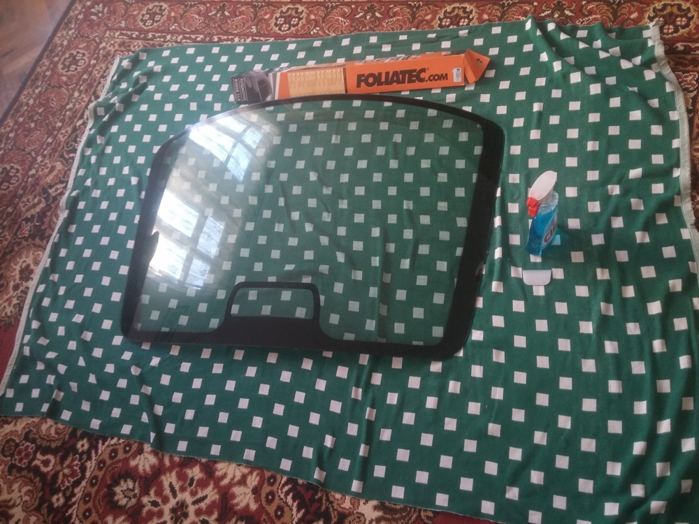

16 Feb 2016, 20:52

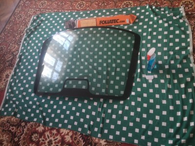

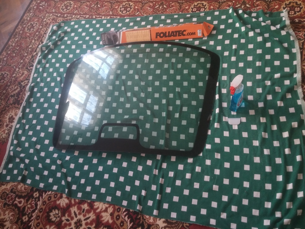

Lucram, lucram...
- folie luneta
- folie fumuriu deschis stopuri
- grila "sport" capota si bara

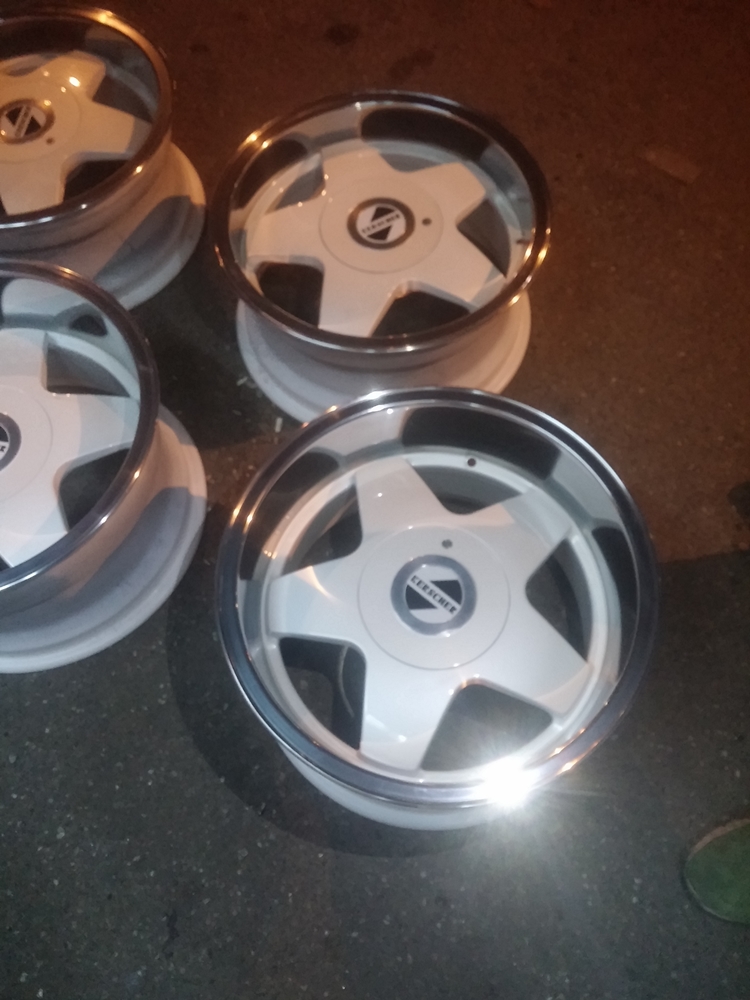

Am pus sosetele!
Re: Ford Escort mk6 - ANT
26 Feb 2016, 08:29
Arata super jantele! Ce culoare faci masina?

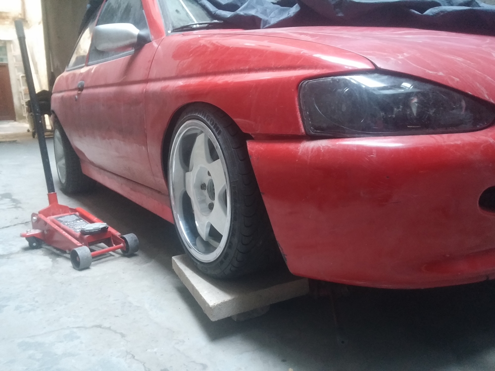

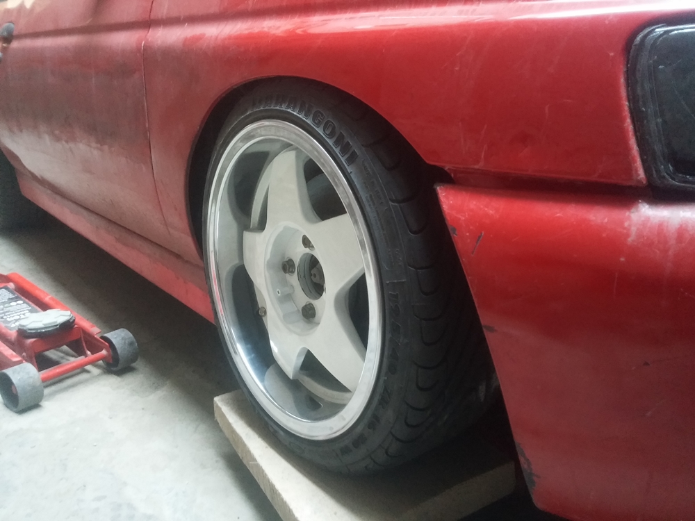

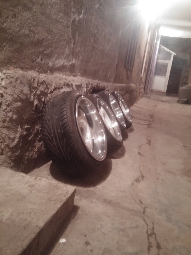

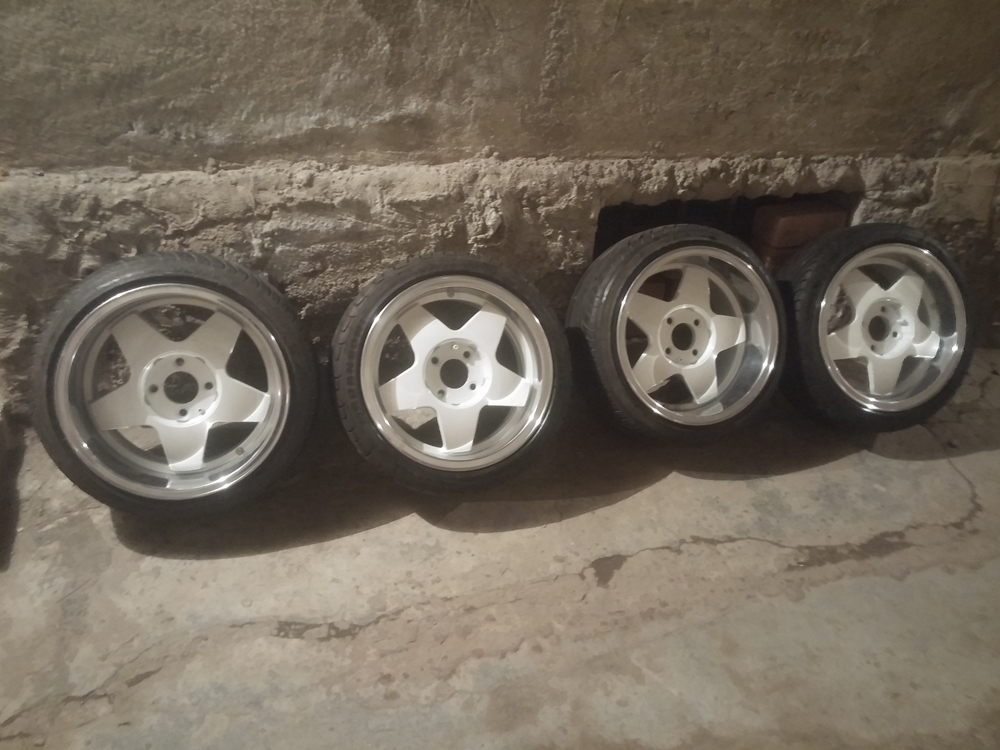

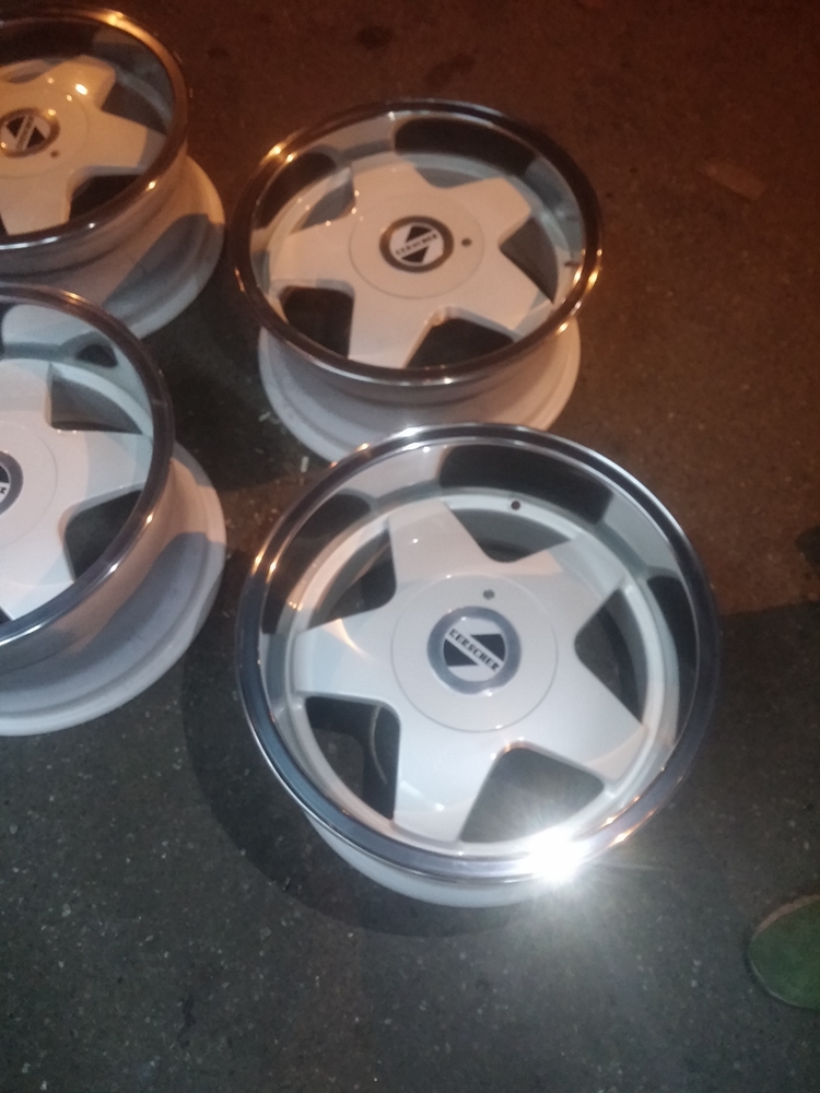

That strech...... sunt 205 cauciucurile ?
29 Feb 2016, 14:14
Da...configuratia este:
Fata 7.5j - 195/40R16
Spate 9j - 205/40R16
Ar fi mers si un pic mai trase pe fata dar era greu de gasit 185/40 si mi-a fost greu sa anticipez cat de trase vor veni la dimensiunea asta. Iti dai seama cand le pui cum vin si e prea tarziu...
29 Feb 2016, 14:20
ai intins ceva la 195 ala :)), candy apple red am eu la jante si se vede genial mai ales ca bate putin spre visiniu
29 Feb 2016, 14:29
vezi la mine ceva poze cum sta 175/50 pe 7.5J: viewtopic.php?f=15&t=100294
nu sunt foarte trase, nici macar nu-ti trebuie tun la prima montare.
7.5j=190mm deci cauciucurile cu latimea 195 vor veni drepte
29 Feb 2016, 14:39
In mare eu stiam cam cum vin pentru ca am avut aceeasi dimensiune si pe jantele dinainte, insa eram mai multumit daca veneau un pic de tot mai trase. Sunt ok si acum dar na, piticii de pe creier.
Am consultat si site-ul: https://tyrestretch.com/7.5-195-40-R16/ , insa trebuie sa gasesti dimensiunea pe tipul acela de anvelopa, iar pentru Marangoni nu am gasit...
Cele 195 s-au umflat destul de usor, fara tun, doar la cele de pe spate a fost nevoie.
Sunt multumit per total, nu voiam nici sa fac cine stie ce mega stretch, e totusi bine sa ramana si ceva suprafata de contact cu solul :))
