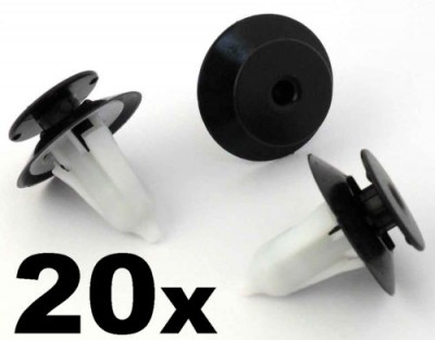

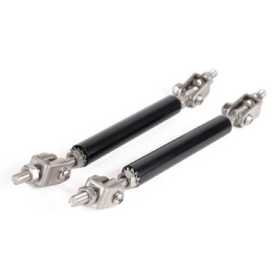

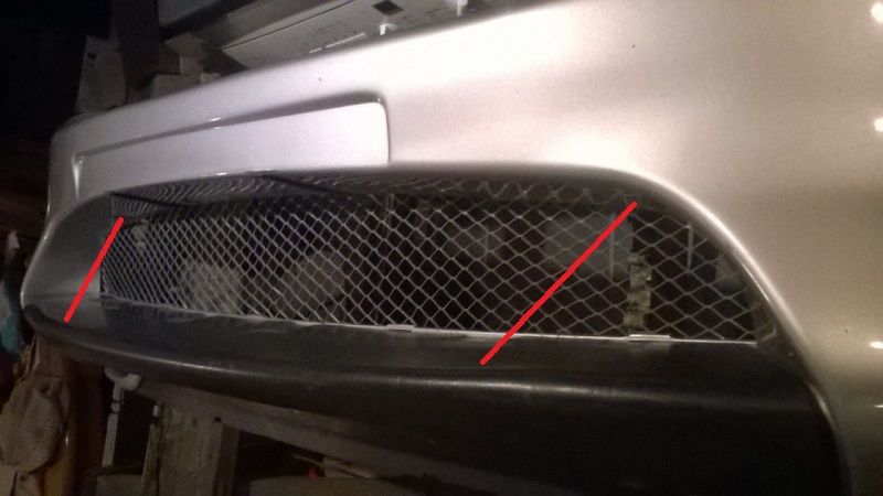

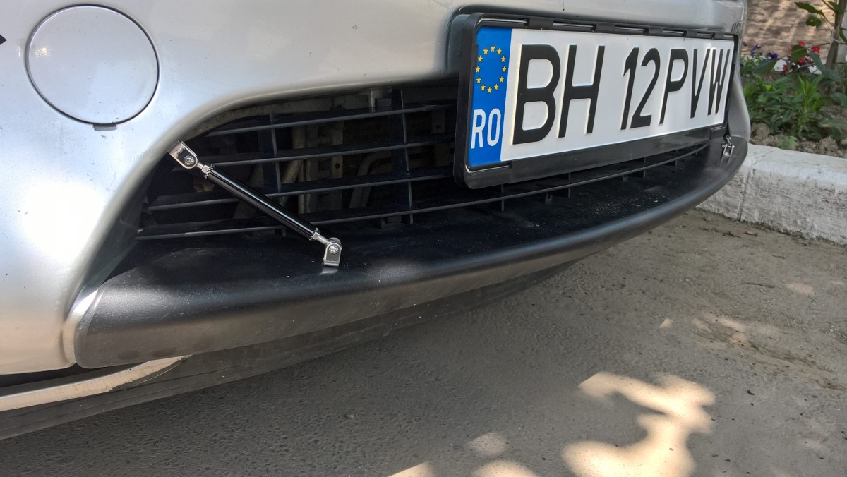

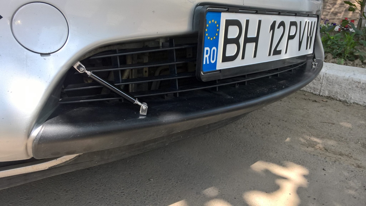

am comandat si splitter rods:
ma gandesc la plasa si sa prind partea de plastic neagra ca unele clips-uri nu prind... ceva asa:

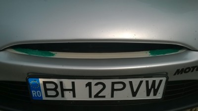

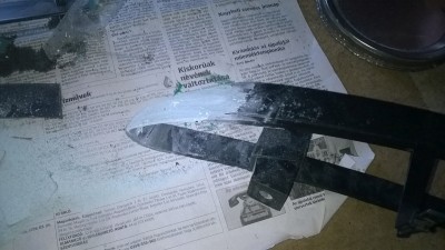

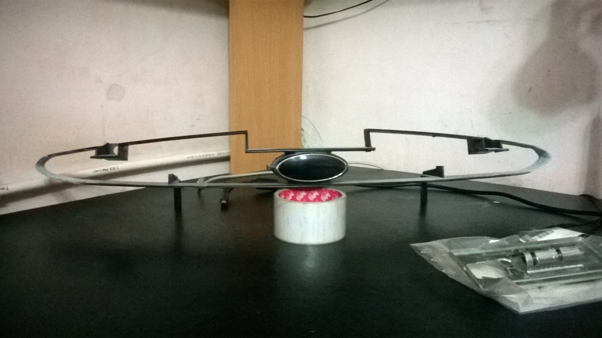

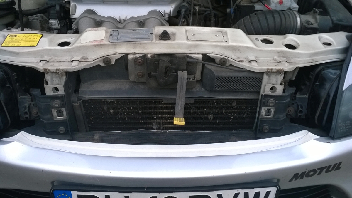

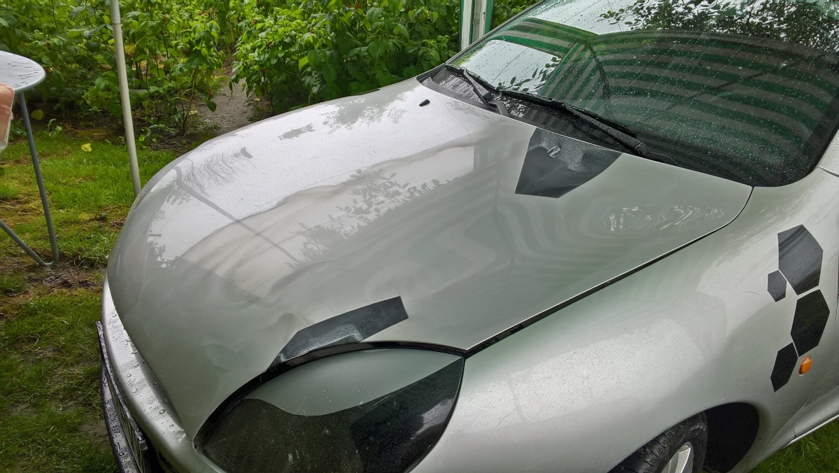

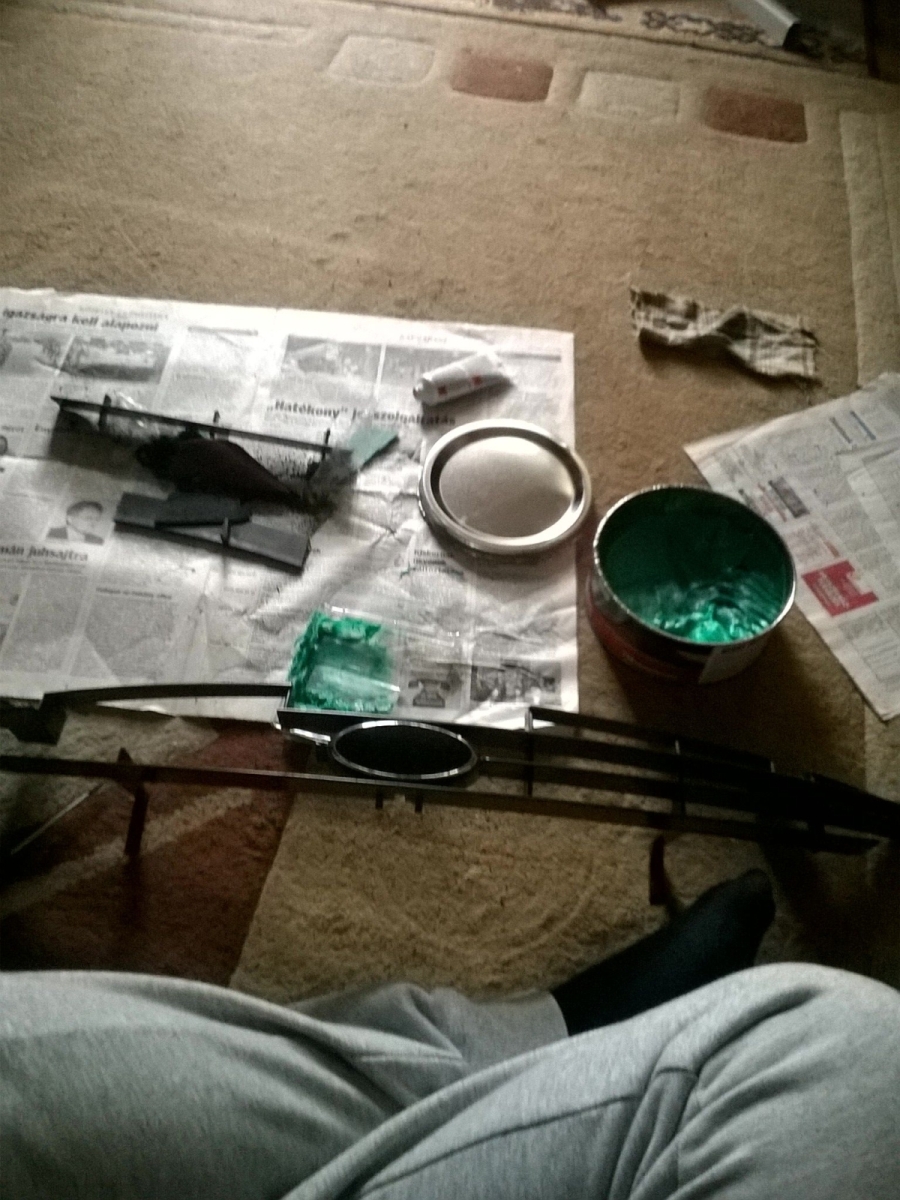

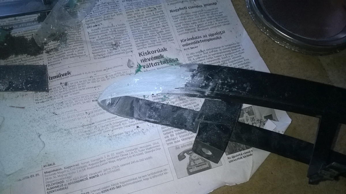

Am inceput si canibalizarea :)

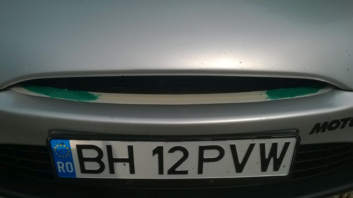

Preluat grila radiator, parte superioara:
Si ne-am facut mulaj:
Green putty peste tot... stiu ca nu e fibra in sine... dar e mai ok decat chitul:
Si da-i la smirghel:
Parca capata forma:
Si pasul 1 aproape gata... ma gandesc sa scot emblema sau nu?
Azi in limita timpului continuam :)

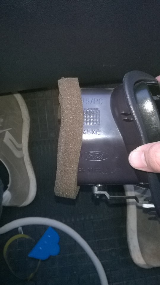

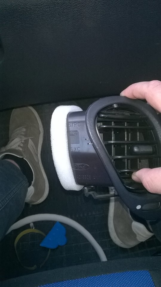

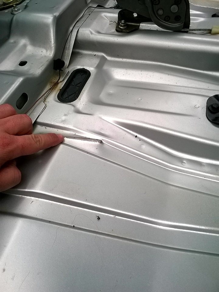

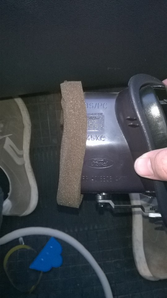

intre timp schimbat bureti ventilatie:
si sa vezi :D mi s-a varsat 4L de spuma activa in portbagaj...
The aftermath:

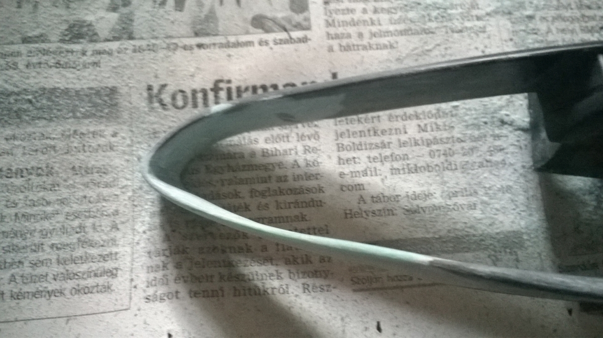

Rezolvare si pentru partea superioara:

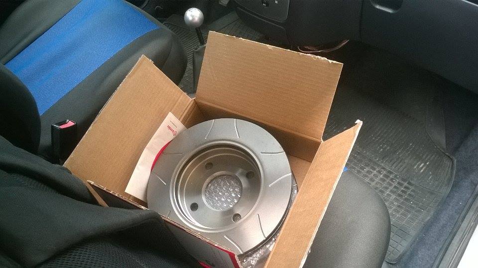

Din cate stiu eu nu exista disc moale... Discul trebuie sa fie cat mai tare, placuta e aia care trebuie sa se toceasca. Teoretic, cu cat e mai tare placuta (si cu cat are mai multa ceramica), cu atat frana e mai eficace la temperatura mare insa pierzi pe strada si cand e rece. EBC am inteles ca's okay insa alea de strada nu ofera nimic in plus peste niste ATE ceramice spre exemplu (sau nu atat de mult incat sa fie de 4x mai scumpe).
Eu voi merge pe discuri ATE PowerDisc + placute ceramic sau daca gasesc la pret decent, EBC Greenstuff si pe langa asta o sa-mi iau niste d-astea.
http://www.racingnick.ro/produse/goodri ... rettyPhoto
Ar trebui sa iasa okay si la o iesire-doua pe an pe circuit. Pe spate am saboti ATE si nu prea am ce face.

Discurile sunt puse, placutele la fel :) la pedala inca le simt moi, nu musca asa cum muscau alea vechi... intr-adevar astea nici nu au beading... vb peste mia de km :)
pana acum, da a meritat investitia :D

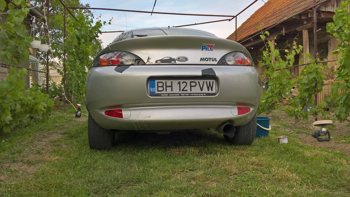

Juj uiteeeeee ce primeste funduletul Pumy-ului :D
si una mai detail:
Si cand spun ca sunt lowered, atunci sunt lowered:

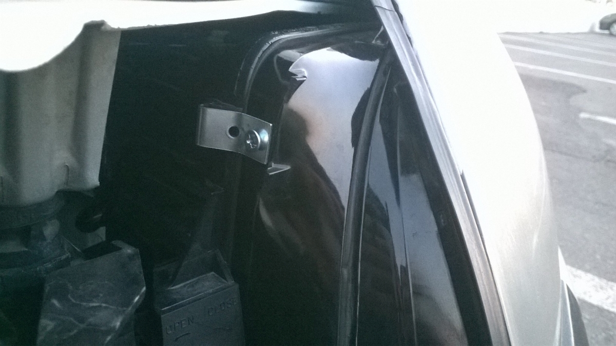

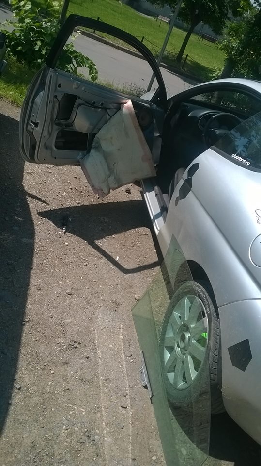

Am schimbat si un cheder stang... era desfacut putin cauciucul si s-a dus naibii tot elementul metalic din el...
geamul urca si coboara fenomenal de bine...

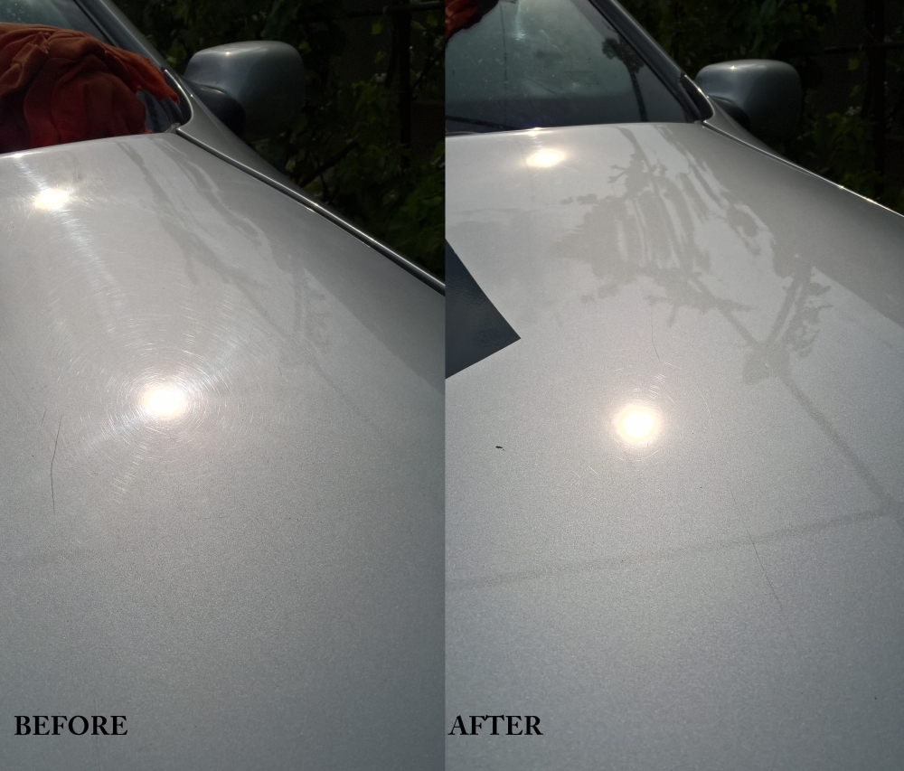

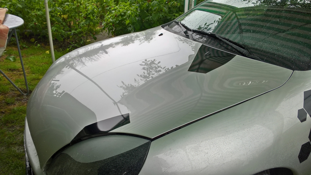

12 Iun 2016, 22:14
Sambata:
2BM + polish - 5 ore
Duminca
2BM + turtle wax color magic enhancer polish/wax - 4 ore:
buffing:
done:

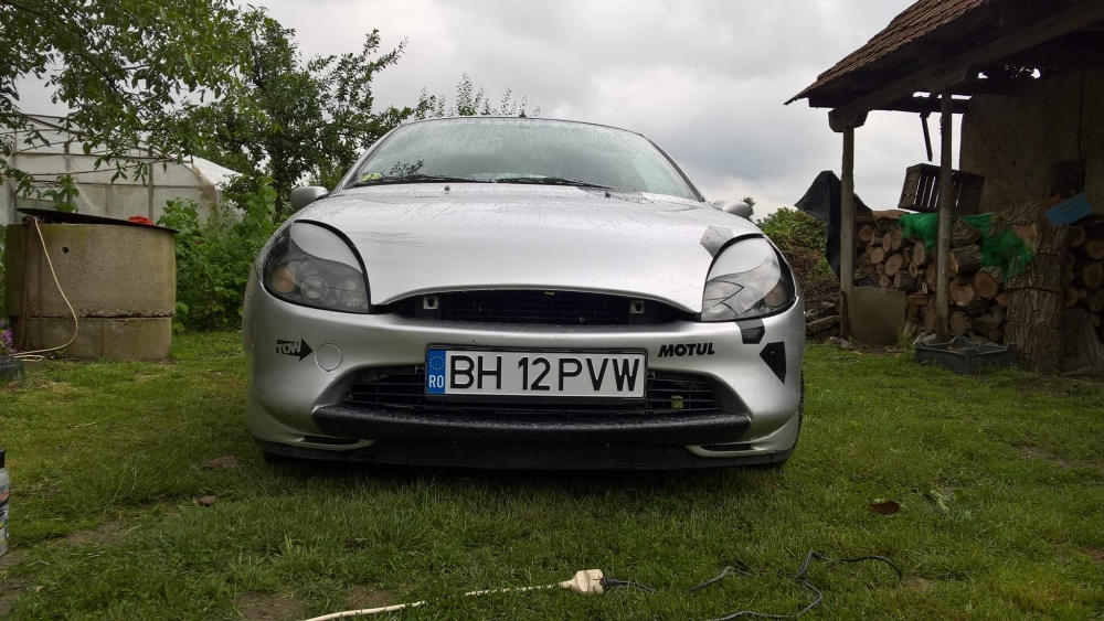

si daca tot am fost aici :) o fuga peste faruri:
si sa se vada diferenta si pe farurile de ceata:

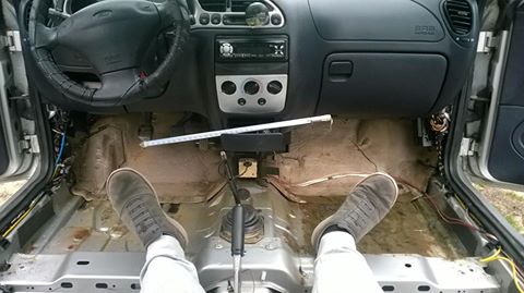

Ai inceput sa faci insonorizarea?
Re: Ford Puma - '98 125CP, Bihor
13 Iun 2016, 06:09
mne... am desfacut masina si e insonorizata ea... in portbagaj + sub bancheta spate si sub scaune este sealent de insonorizare + am pus folie PEE aluminizata sub mocheta.
Usa stanga are folie bitumata in interior... ce sa mai insonorizezi aici? :D

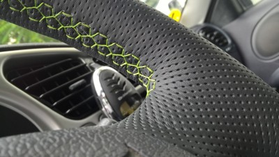

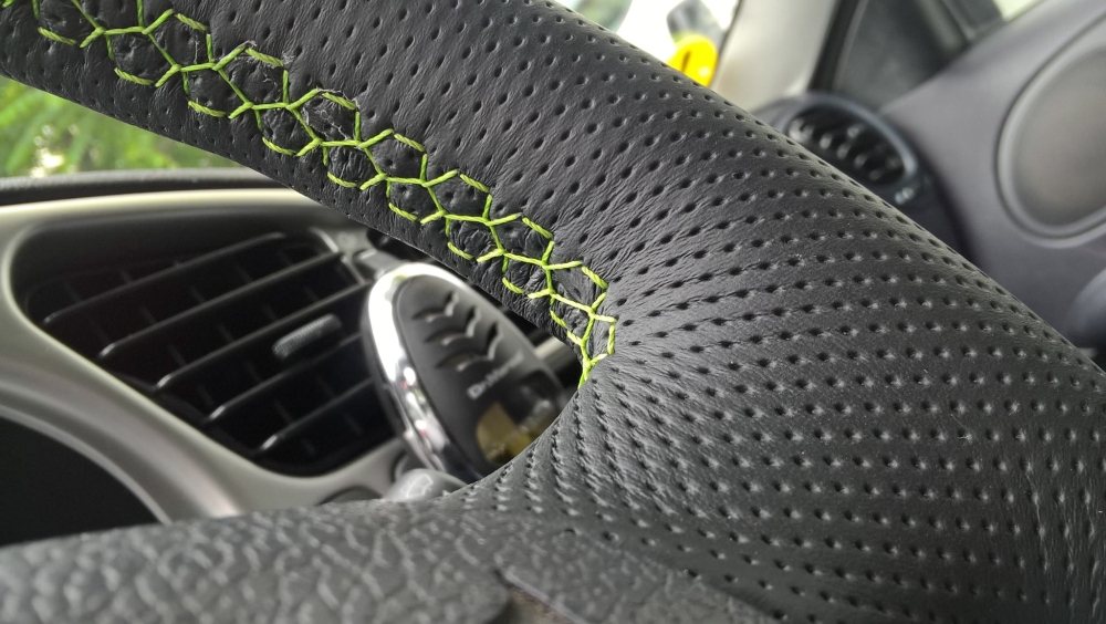

Si peste o saptamana am fost sa rezolvam si volanul ala o data...
Piele perforatam cu cusatura verde italia:
21 Iun 2016, 15:03
polizor circular (nu ala orbital) cu viteza reglabila, lucram la 1500 RPM si la finisare 2500...
burete am folosit, nu lana :)
pasta stac plastic abraziv ala cu capac albastru.
:D

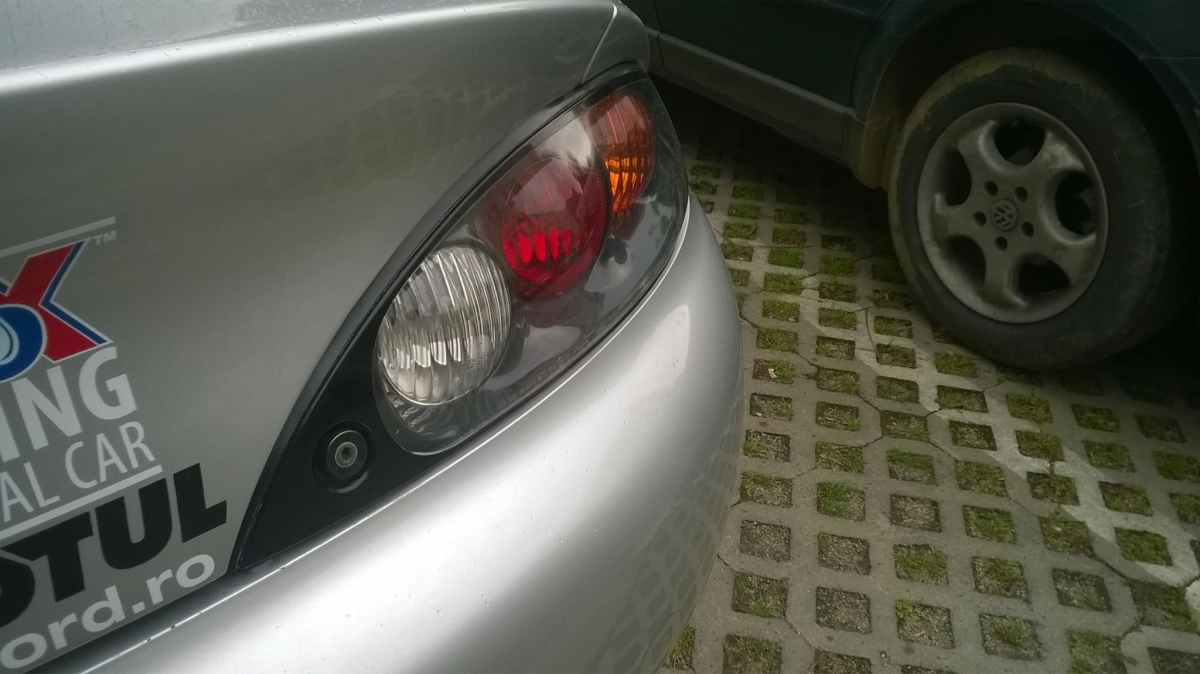

24 Iun 2016, 12:30
Inainte sa zica cineva ceva...

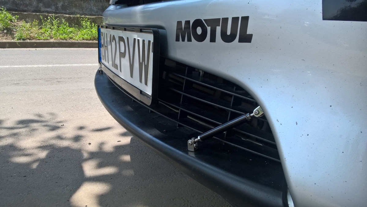

da e pentru splittere care stau in fata.
Da, si la mine plasticul negru e splitter, doar ca mai gros, si si ala sta in afara.
Le-am folosit pentru ca, 3 din 5 clipsuri de sustinere sunt rupte. asa nu mai balangane :D

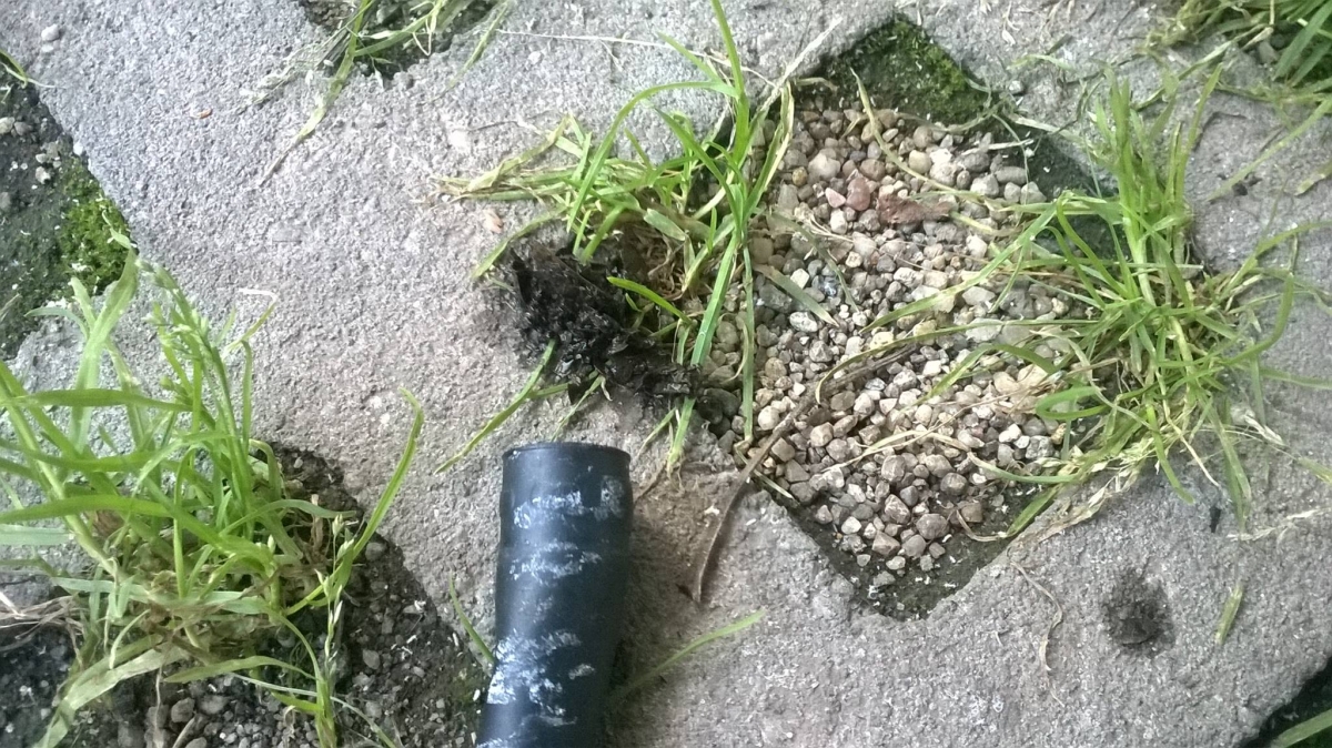

27 Iun 2016, 16:00

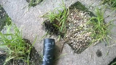

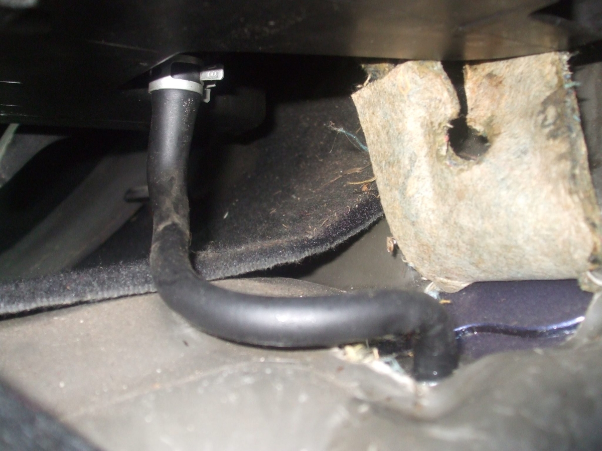

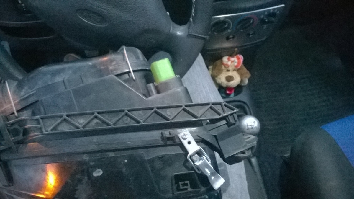

Eram inundat din cauza aerului conditionat...
cica teava de condens era infundata... l-am scos din caroserie, am suflat in el... toate bune vreo 2-3 zile... pe urma din nou...
deci sa ne apucam... teava e sub consola centrala, in mijloc... foarte greu ajungi la el:
si e curat:

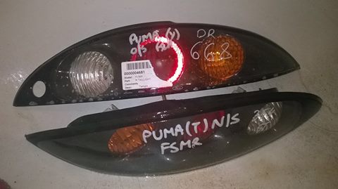

Azi mi-a venit avizul pentru astea:
vad cum legam.. deocamdata ma gandeam pe babescul de + la firul +de pozitii, masa de la ring la + faza scurta.
explicatie:
la pornirea pozitiile, cercul se aprinde deoarece isi face atata masa, iar cand pornesti faza scurta, se va taia masa din cauza alimentarii fazei scurte -> angel eyes off pe faza scurta.
teoretic functioneaza, practic, trebuie sa incerc :D
