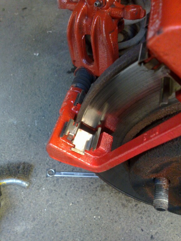

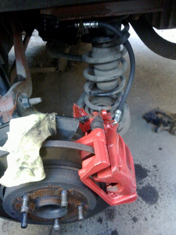

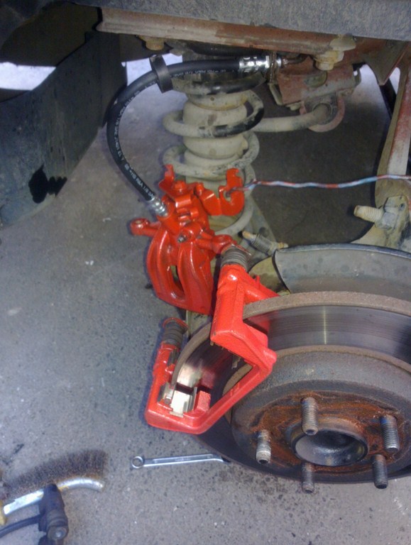

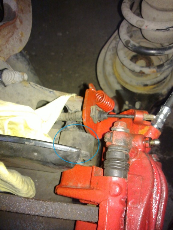

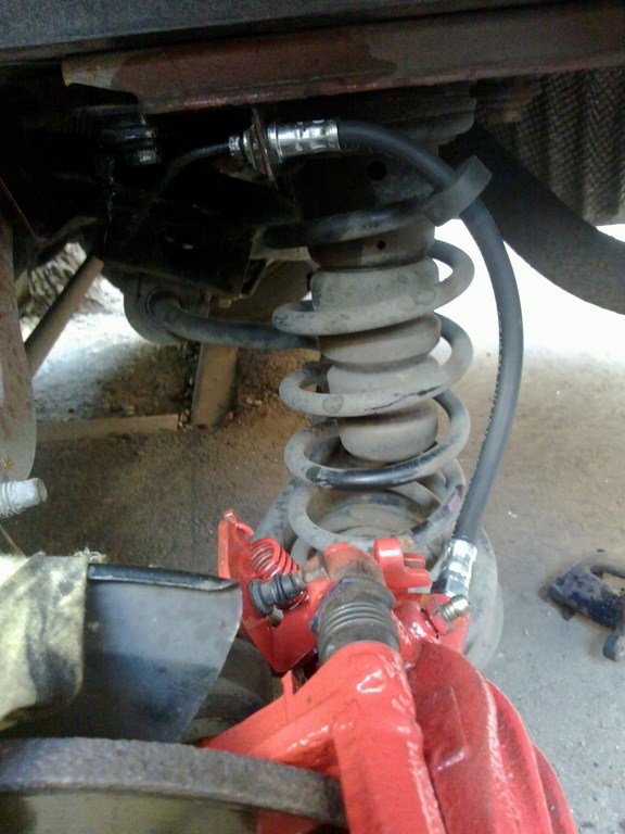

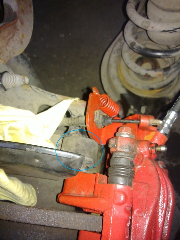

Sambata am fost la munca, iar cand am venit am zis ca daca tot este vremea frumusica sa probez pe o parte unul din etrierii de 2005.

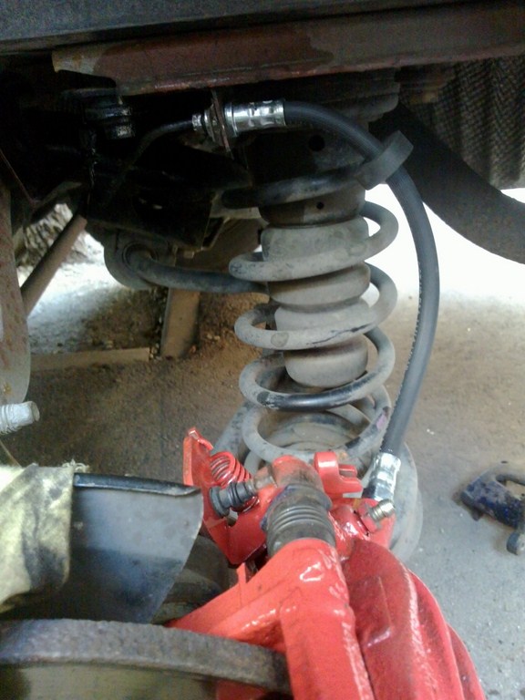

In prima faza am pus suportul,s-a potrivit,apoi am trecut la schimbat conducta de frana.
E aici am stat ceva pentru ca nu prea sa desfacut cu fixa de 11, a fost nevoie de un mini mox si inca o fixa parca de 17.
Am reusit in cele din urma, iar la final cum studiam etrierul fixat mi-am dat seama ca sus la surubul de prindere suport unde are acea piesa rotunda(nu prea am inteles ce rol are) parghia etrierului loveste in ea,cu alte cuvinte daca franai etrierul nu se putea misca prea mult si lovea in piesa aia.
Am renuntat la piesa aia si acum totul este ok.
Saptamana asta o sa ma apuc si pe partea dreapta,iar la final o sa schimb lichidul de frana,am luat Ate 1 l.

Mesajde badboy20cm » 05 Apr 2016, 21:28
:D/ Am reusit sa montez si pe dreapta.
A fost mult mai usor montarea deoarece stiam din partea cealalta ce probleme intampin.
Inginerii astia si-au dat seama de greselile anteriorare si pare ca modelul asta este reusit din mai multe puncte de vedere.
Pana cand si locasul in care stau placute este reproiectat,acele placute de metal inlocuind banalele tije/agrafe de la modelul celalalt. =))

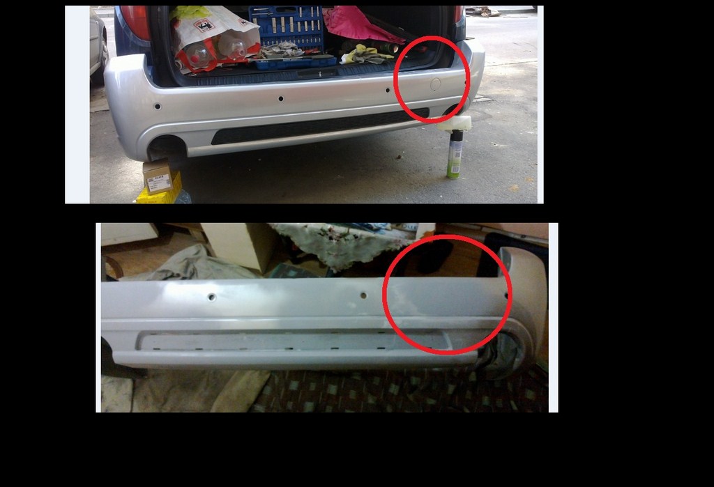

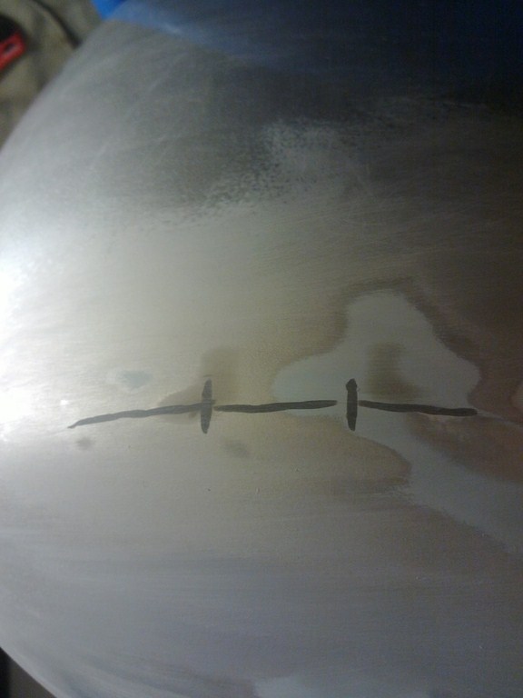

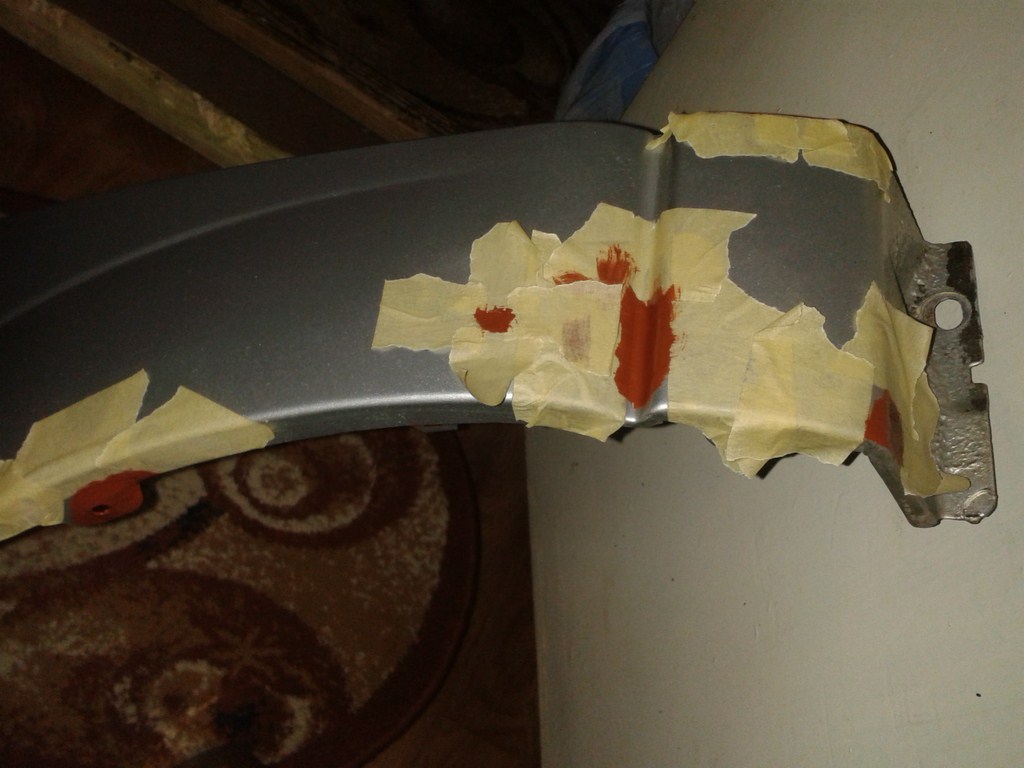

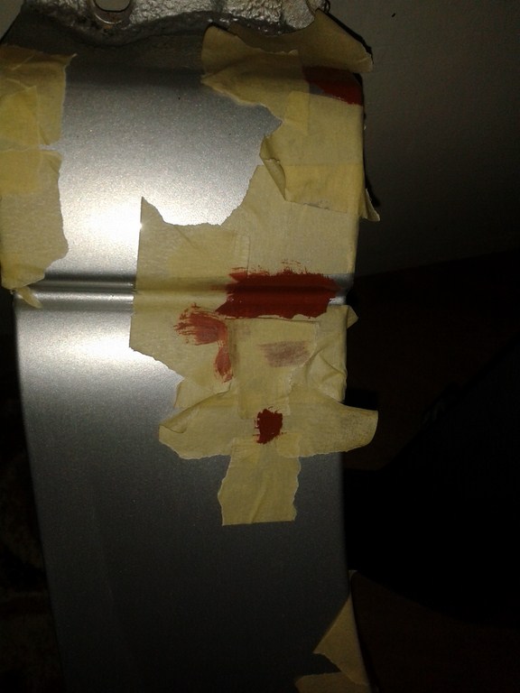

Bara a mai primit inca 2 copci :) si putin sprit chit ca sa nu para un dalmatian din cauza reparatiilor.
M-ai am un sfert de bara de verificat si chituit,slefuit si apoi putin sprit chit pe reparatii.
La bara ii repar defectele pentru ca ma gandesc ca ala de vopseste nu statea sa o bibileasca la fiecare crapatura,coltisor, ii dadea repede un pic de chit si sprit chit si gata reparatia apoi te trezeai ca pe ici colo se vede vreo crapatura.
Cum voi termina cu arcurile, mai respir 1 luna doua,pana atunci pun bara spate sa vad cum se aseaza,iar apoi sa vad cat ma costa sa ii fac evacuarea dubla.

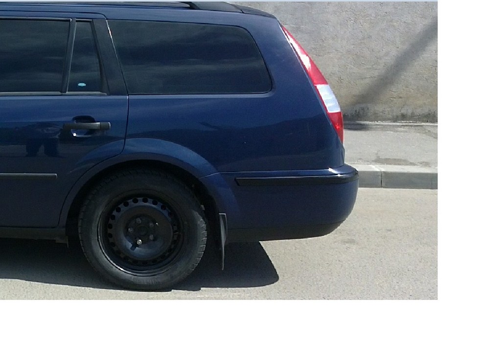

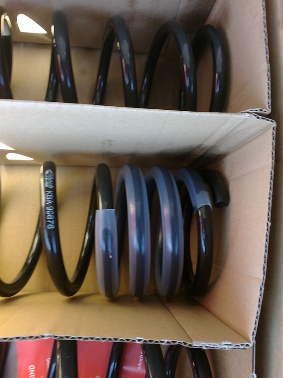

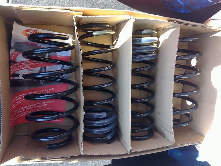

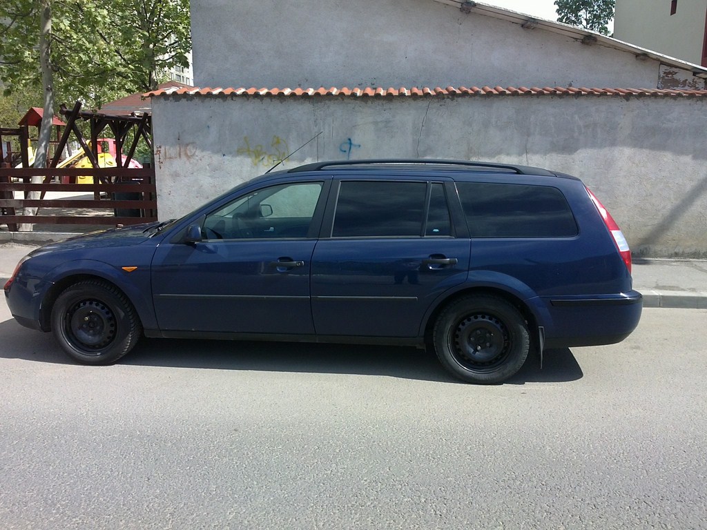

Mesajde badboy20cm » 17 Apr 2016, 14:13

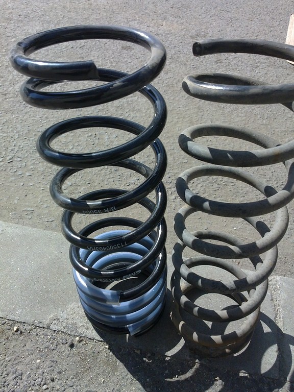

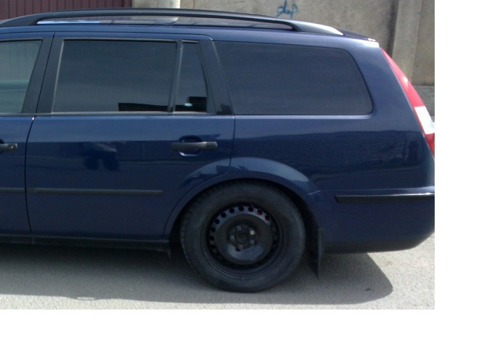

Gata am preluat arcurile, Multumesc Adispan!!

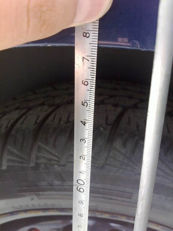

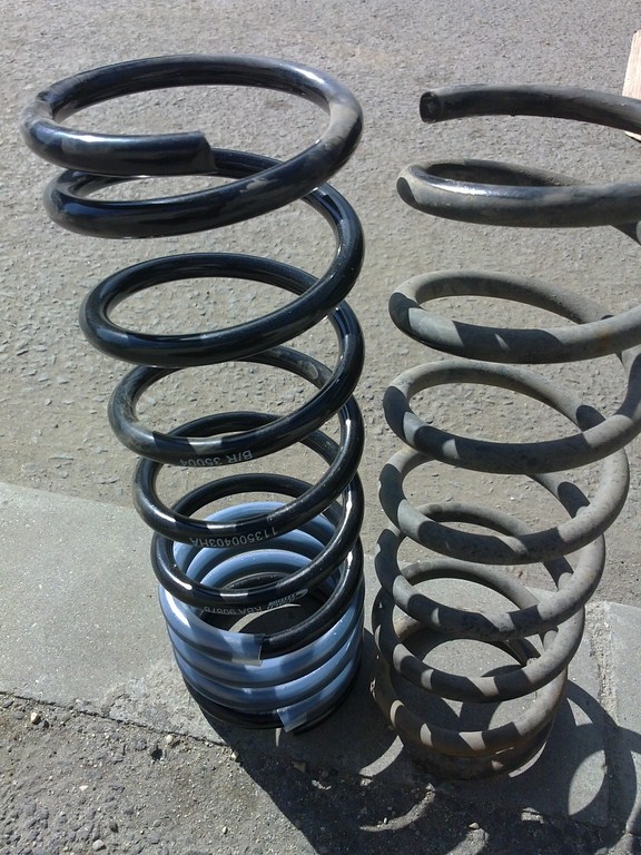

La masuratoarea facuta cu arcurile normale aveam 67,5 cm
La masuratoarea facute cu arcurile eibach aveam 64,1 cm
Cred ca in final carda coboara cu 2 cm, in momentul masuratori in portbagaj aveam, trusa de scule de circa 30 kg,setul de arcuri etc.
Diferenta care am sesizat-o este ca spatele este mai stabil.

Mesajde badboy20cm » 17 Apr 2016, 20:43
Florin21
Nu sunt mai scurte :) uite si dovada mai jos, mie in comparatie vizuala cu cele normale mi s-au parut mai mari,
Au profilul altfel.
Multumesc Adispan !!

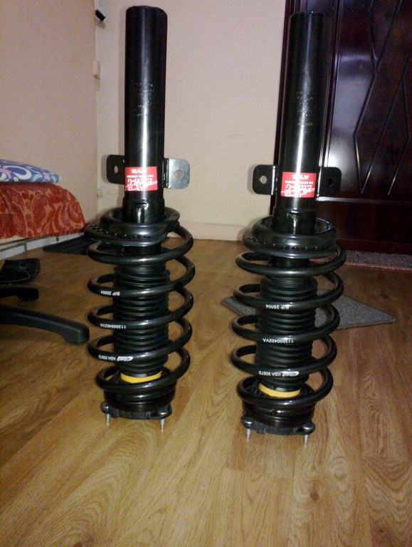

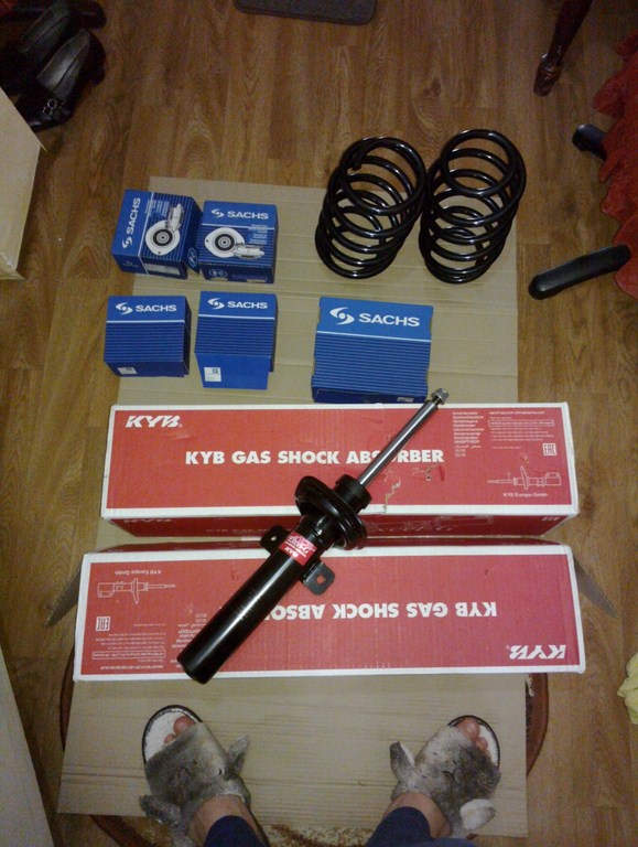

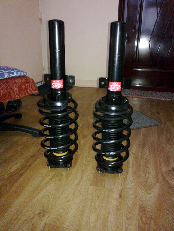

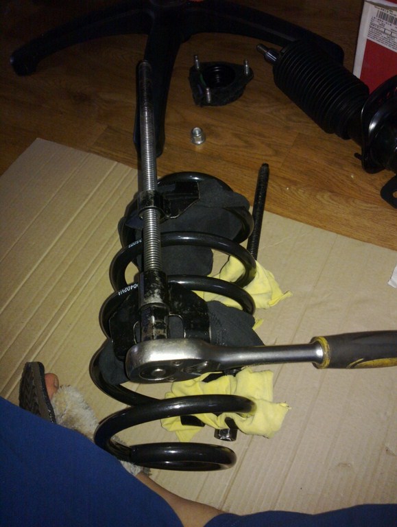

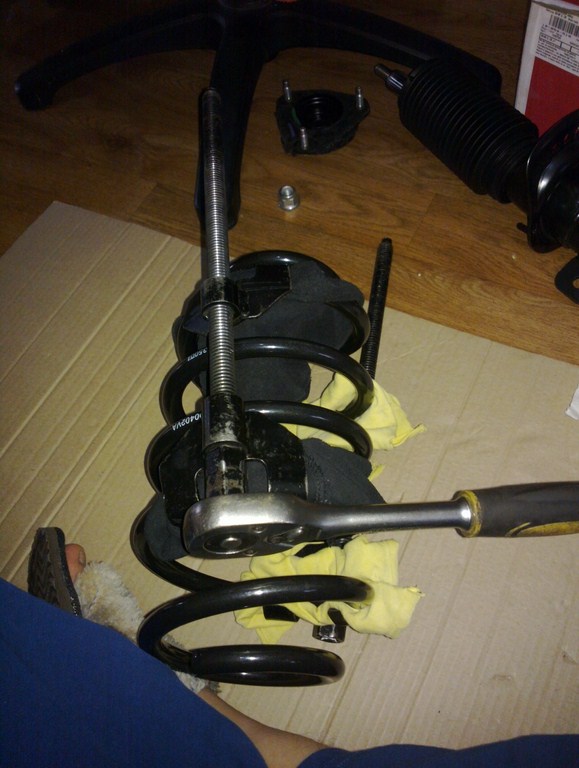

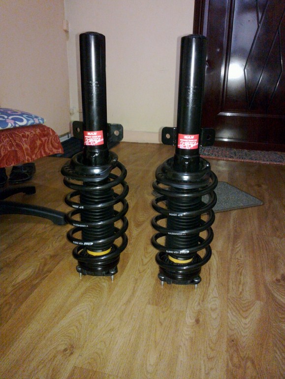

Am reusit sa completez kitul de suspensie fata :D/
Sambata daca nu ploua le schimb sa vedem diferenta care va fii pe fata.
Urmatoare miscare montare bara ST spate:)

Cat au fost amortizoarele, flansele si rulmentii?
Sharkky
Mesaje: 804
Re: Ford Mondeo 3 pentru mine o pasiune nu o simpla masina
Mesajde badboy20cm » 13 Mai 2016, 21:01
Rulment sarcina amortizor SACHS 65 ron buc
Amortizor 259 ron buc
Rulment sarcina suport arc SACHS 75 ron buc
Chit protectie praf amortizor SACHS 70 ron kitul
Set arcuri Eibach 670 ron

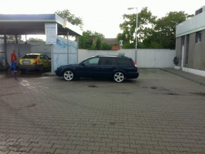

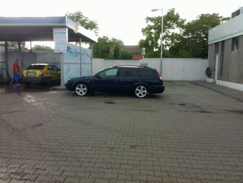

Mesajde badboy20cm » 14 Mai 2016, 22:29

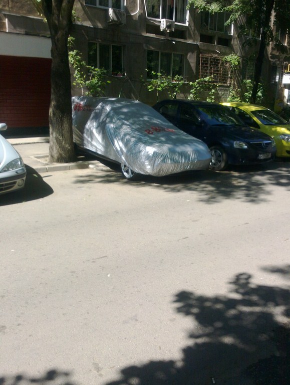

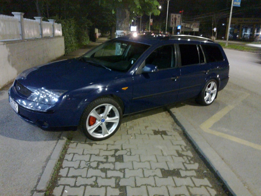

:D/ gata cu montarea arcuri-amortizor plus jantele de vara, plus vopsit etrieri fata,plus reparat buton haion la un coleg de pe forum plus refacut toate fierele dintre haion.
Mda ce sa zic nu sunt precum ma asteptam, vroiam sa fie mai lasata de fata.
Nu am scapat de lada de scule din portbagaj, maine sper sa scap de ea si sa fac o poza in acelasi loc unde am pozat prima oara masina cu arcurile stock.
Poate pe viitor se va mai lasa putin.
Ca si inbunatatire, are stabilitate mult mai buna.
I-am pus si o prelata noua, era jale fara din cauza porumbeilor.

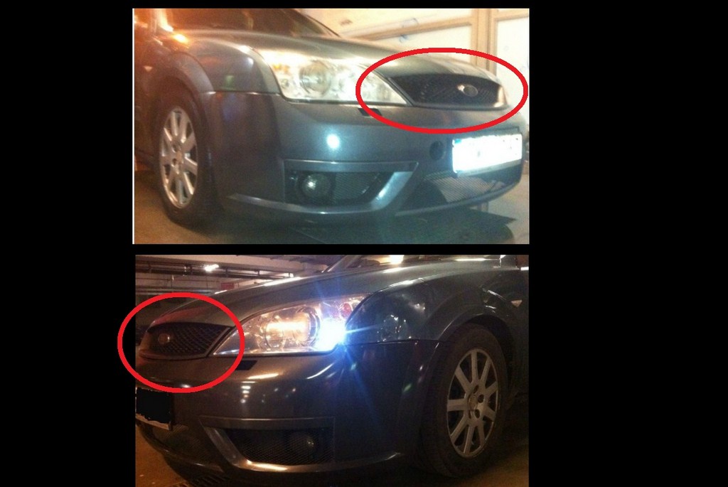

Din ce vad eu in poza asta, se poate monta bara fata de ST cu grila normala ?
Ce nu se potriveste exact la o grila normala cu bara ST ?
Am gasit sa iau grila de ST cromata insa mie nu imi place cromul,mi-ar place sa ramana grila clasica cum arata in poza de mai sus.
badboy20cm
Mesaje: 4043
VIN: WF0WXXGBBW1U89568
Mesajde ionutz » 15 Mai 2016, 22:28
Da, poti pune grila normala. Trebuie doar sa tai cateva picioruse din plastic de pe grila.

Mesajde badboy20cm » 16 Mai 2016, 21:50
Update mic

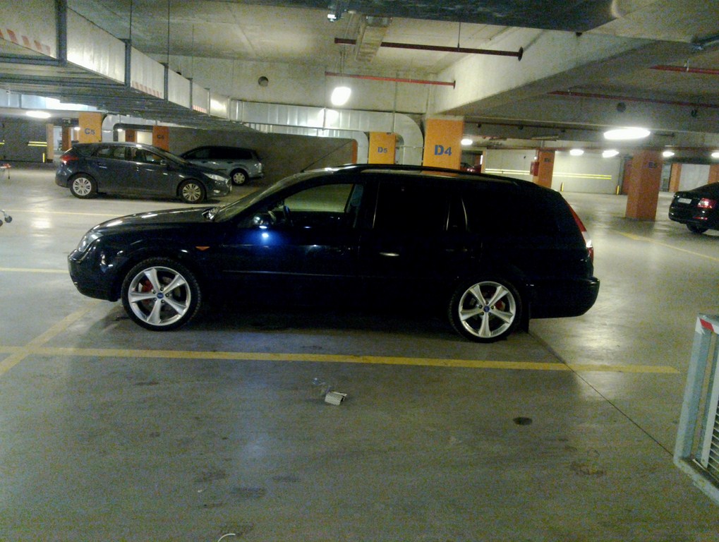

Masuratoare facuta cu ruleta in parcarea subterana Auchan Militari:
Spate ambele parti 65 cm (lada de scule de circa 30 kg inca in portbaj :)) )
Fata ambele parti 68 cm
Ori am impresia ori asa este dar parca s-a mai asezat fata vs cat era la prima tura.
Miercuri am zi libera cred ca finalizez de chituit bara spate de ST ca sambata sa fac o proba sa vad cum se aseaza, o fii nevoie de ceva improvitatii.
M-ai mult ca sigur daca o vad pe masina nu o sa mai dau jos :) =)) pana ce trebuie sa duc masina la vopsit.
Apropo sunt multumit de prelata, am scapat de bombardamentul porumbeilor iar masina s-a prezentat curata.

Pe Mondeo ST au fost 2 modele, ultimul fiind mai evazat spre rotile din fata. Mai este si varianta pragurilor Zetec-S, care se potrivesc pe aripile standard.
ionutz
Mesaje: 4528
VIN: WF0EXXGBBEAA11103
Mesajde badboy20cm » 30 Mai 2016, 20:08
mulltumesc Ionut, atunci alea de ST sunt alea care imi plac
am gasit momentan de Zetec,mai simple

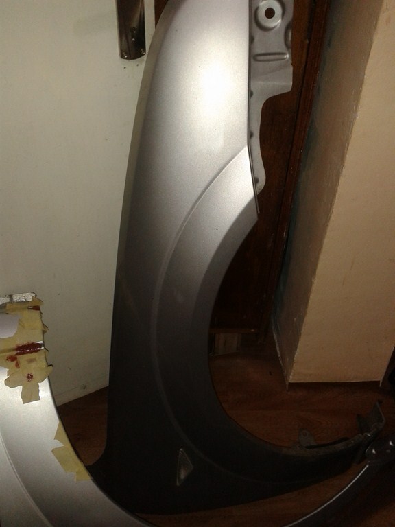

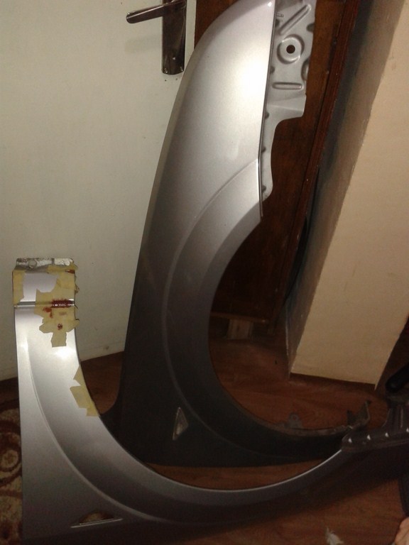

Am tot cautat pragurile astea de ST insa fara rezultat,pe ebay cand aud astia ca esti roman nici nu mai iti raspund la mesaje.
Dupa lungi cautari am gasit la un roman din anglia cu dezmembrari ma tinut cam 1 saptamana sa vada cum face cu transport, cerea 60 lire pe ele insa transportul tot 60lire iar pragurile sa fie taiate pe jumatate ca au volum prea mare si curieri au o limita la 1,25m, altfel platesti si mai mult.
Am renuntat la ele, pai ce fac dau 60 lire pe ele si 60 lire pe transport,nu au nici capacele si mai le si taie pe jumatate.
O sa fac ceva asemanator din fibra de sticla,mi-a cerut unul 350 ron,i-am aratat modelul si a zis ca poate face.
In fine, ma pregatesc pentru la anul cand voi vopsii masina asa ca am cumparat (de la Mihai 33) 2 aripi mult mai ok ca ale mele,dupa cum stiti rugina de jos de la prag, la mine sunt compromise aripile si nu merita sa le vopsesc.
Din cele 2 aripi una are putine probleme, cateva zgarieturi care le-am eliminat cu o pasta abraziva+ceara, dar si putina rugia jos la prag, ce sa faci impecabile nu cred ca gasesti,oricum in comparatie cu ce am eu astea arata destul de bine.
Tot de la Mihai 33 am luat si o capota impecabila,culoare verde inchis metalizat.
In plan aveam de gand sa iau tot grii insa ce avea pe grii aveau cateva zgarieturi mai adanci.
Cum sunt baietasi m-au lasat sa imi aleg care am vrut eu.
Momentan nu am poze cu ea ca nu am scoso din portbagaj,sper sa o urc saptamana asta in casa sa o spal.
Motivul pentru care am luat capota, la mine intre stropitori am observat imperfectiuni in urma chituiri si vopsiri de fostul proprietar,posibil sa fii fost lovita, nu posibil cii cred ca sigur =)) asa ca ori facem treaba ori nu mai facem.
Urmeaza sa iau si 4 usii care sa nu aiba rugina jos pe muchia aceea, la mine cele dupa partea dreapta au fost lovite, chituite/vopsite plus rugina pe muchia de jos asa cum fac majoritatea,boala lor.
Am mai lucrat la bara spate cate putin, nu prea am timp,chef, insa am terminat-o 99%, toate fisurile reparate,maine mai am de slefuit la o reparatie cam 5-10 cm, este cam sub ea unde arunca rotile apa/pietricele si avea nevoie de putin chit,erau mici ciobituri.
Inaintez incet si sigur :D/
