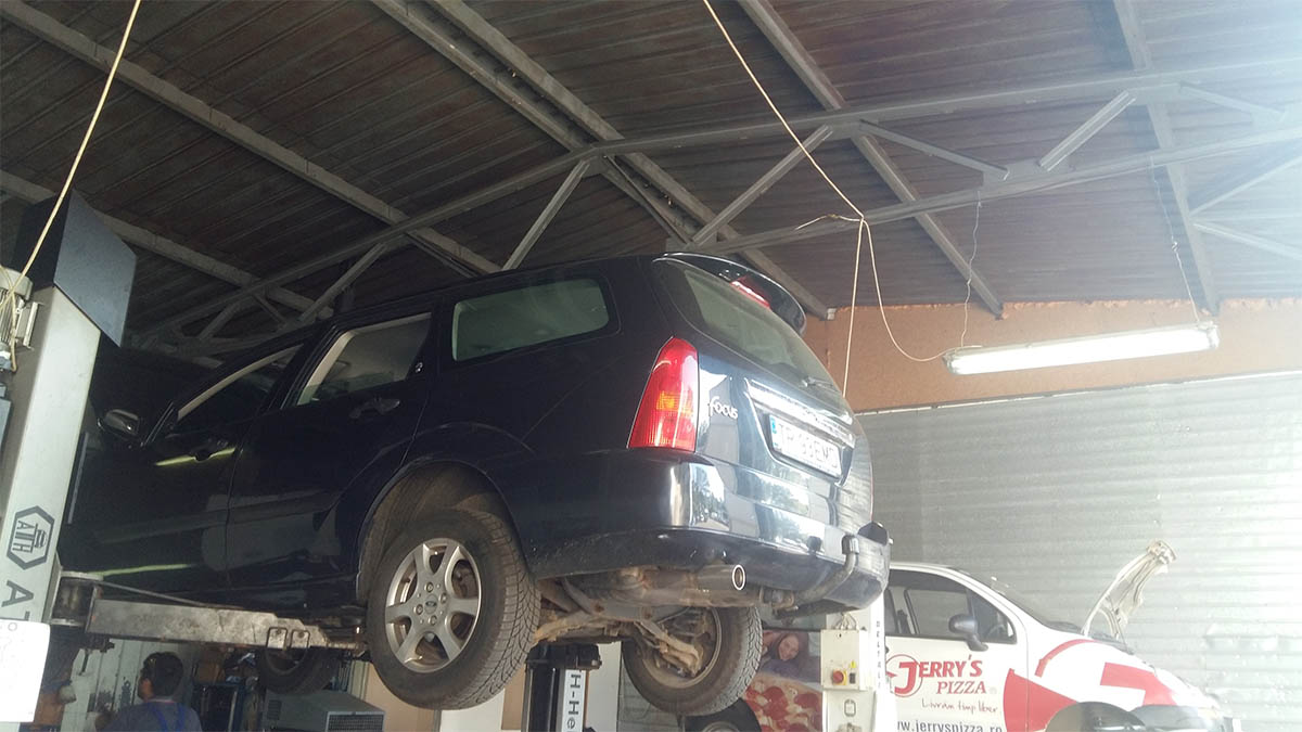

01 Sep 2016, 15:16

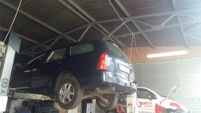

O poza de cand se verifica instalatia de aer conditionat si una cu spray-urile ce au venit astazi.
Am sa curat senzorul maf, clapeta aia de acceleratie si sper ca si valva aia de relanti. Poate si altele.
