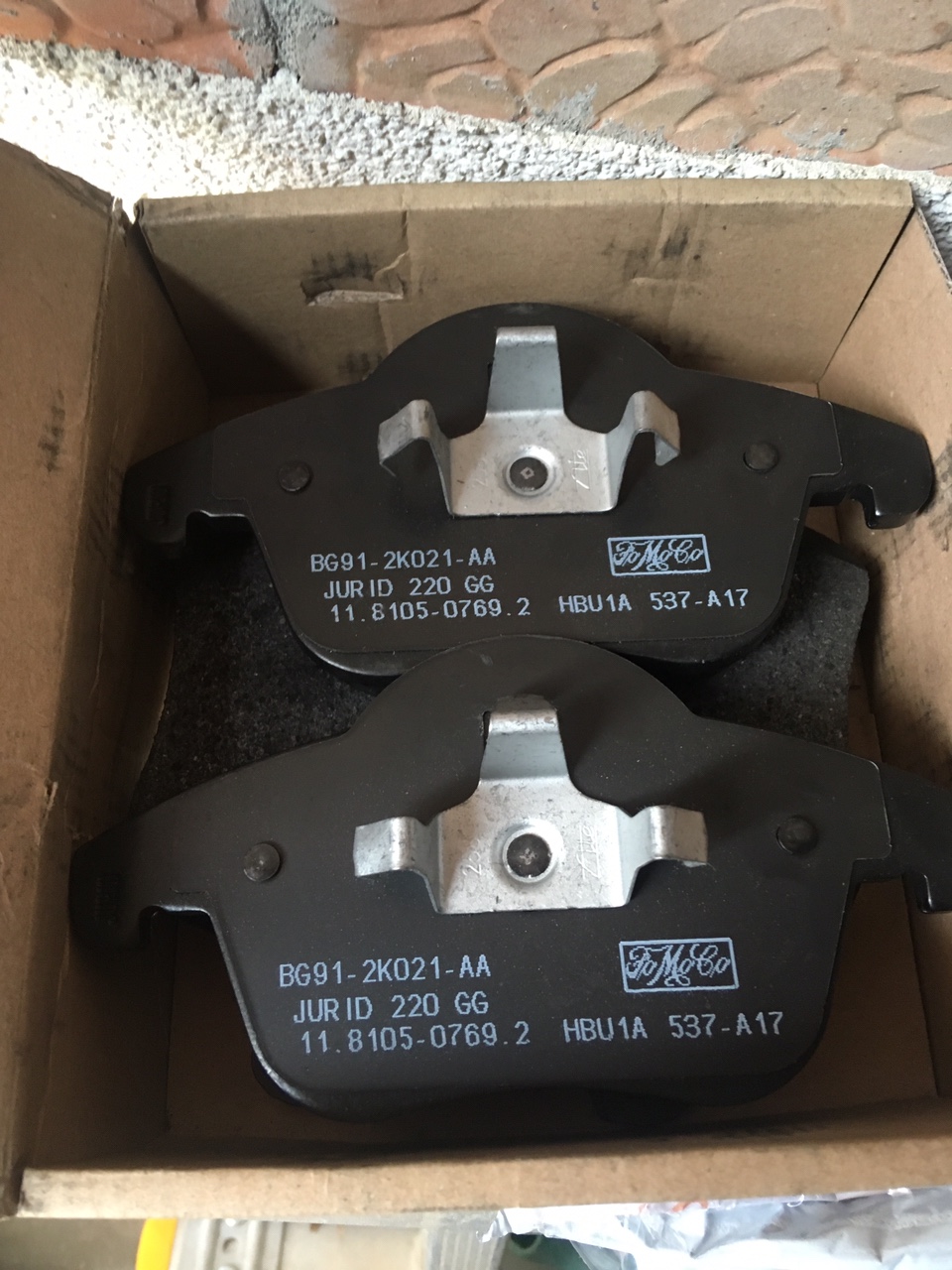

Mesajde andrei911 » 24 Apr 2019, 13:07

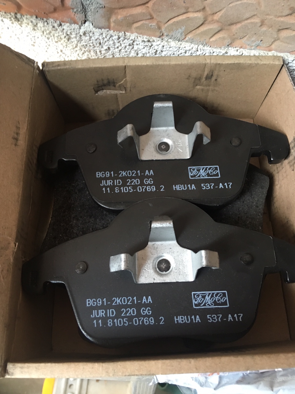

Au ajuns plăcuțele. Ma așteptam sa aibă și ele șuruburile de la etrier, la fel cum aveau și cele de pe spate.

Mesajde sandu_daniel » 25 Apr 2019, 12:11
Salutare. Super masina sa o porti cu placere. Eu am luat kit complet de pe ebay.de (placute fata spate ca ale tale, discurile le am ok). pe fata mi-au venit cu lamele de ghidaj alea din otel si pe spate cu suruburi. Macar lamele daca iti veneau era ok.

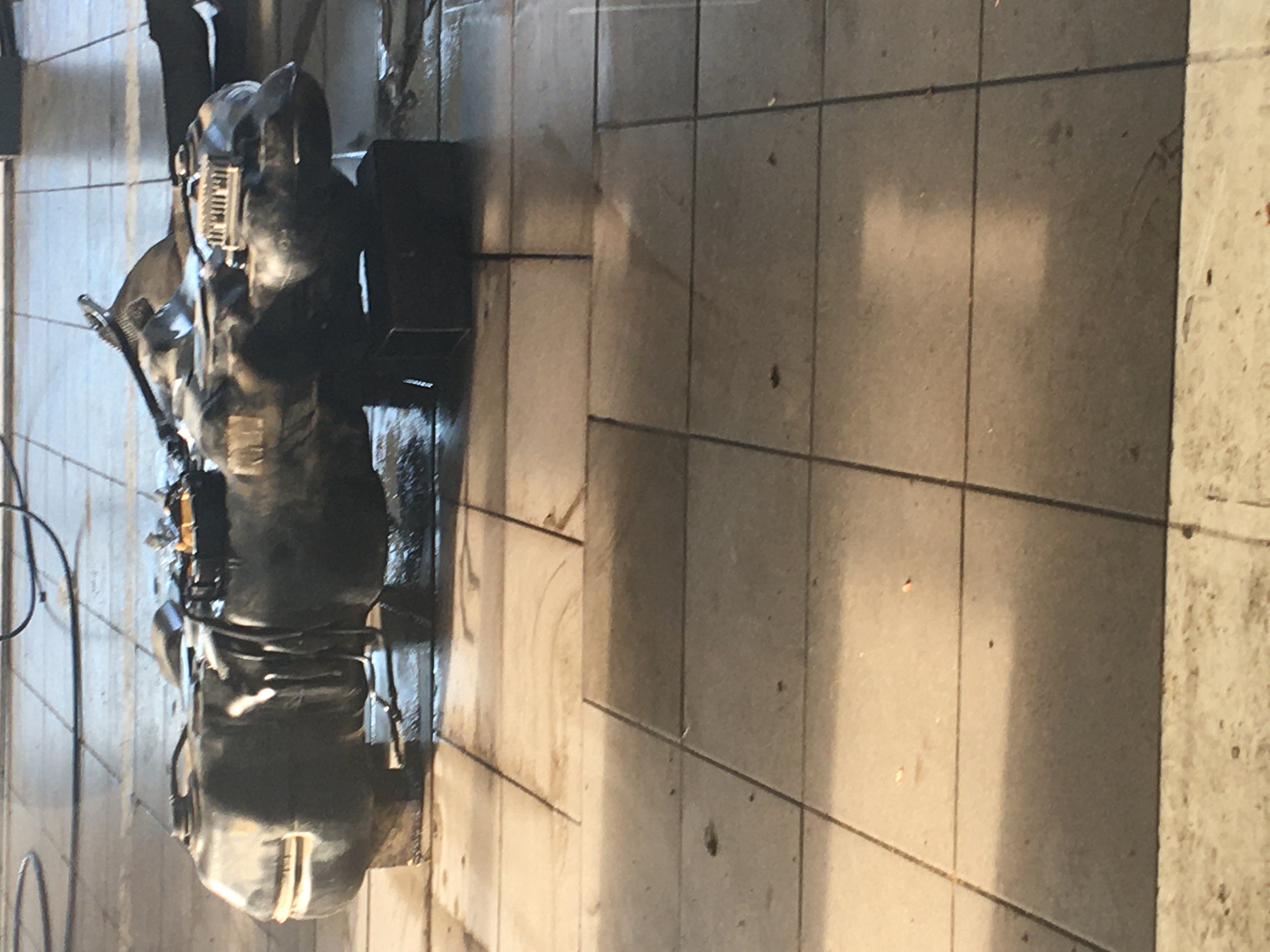

Mesajde andrei911 » 20 Iun 2019, 21:27
Mulțumesc pentru urări!
Între timp mașina a mai avut parte de o intervenție: a fost schimbat un capac de etanșare la cutia de viteze, deoarece pierdea ulei. Acum totul e funcțional, fără probleme.

Azi am dus-o cu platforma la reprezentanta, sa vedem cu ce ma bucura: vreun senzor, pompa din rezervor sau cea de injectie. Sper sa fie vre-un senzor, ca pompele is cam scumpe.
Numai bine,
Andrei.

Totusi eu cred ca e senzorul de vina, ca din ce am mai citi pe net, cel putin pompa din rezervor cand pica, intai mai da niste semne. La mine a picat brusc.
Daca era masina acasa, mai faceam eu niste verificari, dar asa, fiind in mijlocul drumului nu am mai stat si nu am vrut sa o duc cu platforma acasa si dupa aceea la service.

Pompa din rezervor a cedat + cablajul trebuie schimbat, sunt topite mufele.
Cost total: pompa + cablaj + cateva garnituri + manopera = ~3500 RON.

Mesajde andrei911 » 21 Oct 2020, 16:46
Verdictul final: a iesit conducta din pompa de combustibil. Conducta a fost, citez, "recuplata si sigurantata suplimentar pentru a preveni o alta eventuala decuplare". Nu stiu in ce consta sigurantarea suplimentara.
Eu cred ca mecanicul care a montat pompa nu a cuplat bine conducta, astfel nu imi explic (si nici de la service nu mi-au explicat) cum poate sa iasa conducta din pompa noua (mecanismul de siguranta face parte din ansamblul pompei de benzina).
Experienta neplacuta si potential periculoasa. Au curs ~30l de benzina din rezervor, peste teava de esapament.
De la reprezntanta mi-au dat banii cheltuiti pe platforma si benzina (aveam bonul de la benzinarie, unde alimentasem cu ~60l, si in rezervor mai era jumatate), dar atitudinea sefului de service a fost mult sub nivelul asteptarilor.
Ma asteptam cel putin sa-si ceara scuze pentru deranjul pe care mi l-au facut (am pierdut vreo 4 ore + o caruta de nervi).
